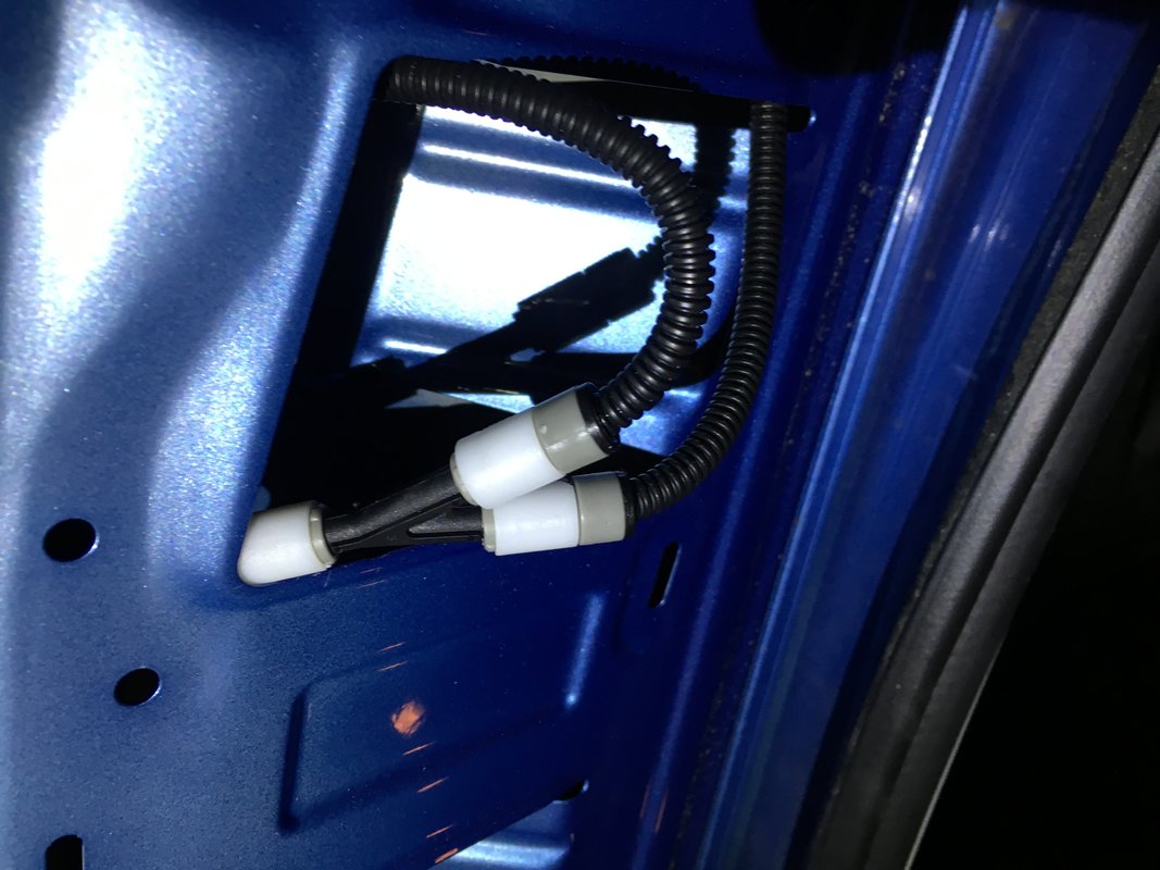

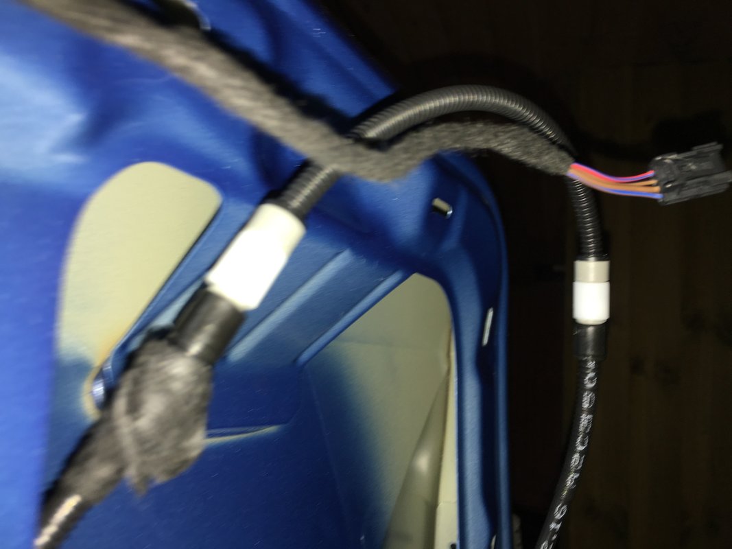

Hej Erling
Mange tak :)
Jeg har taget et par billeder men det er ikke til at se ordentlig hvordan belysningen er.
Men det ser nogenlunde sådan her ud

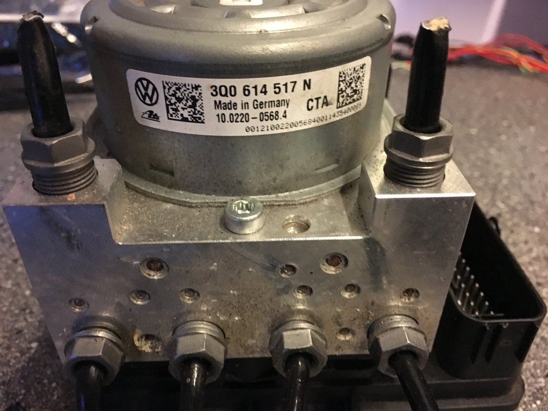

I søndags fik jeg endelig startet mit ACC projekt op. Første punkt var at få skiftet ABS enheden til en som understøtter ACC, da min ABS var den "lille" model og kun den "store" model kan håndtere ACC.
Derudover er stikkene anderledes på både den lille og store model og stik placering anderledes hvilket betød en del arbejde med omplacering af stik på det nye og lodning. Jeg valgte at købe brugt ledningsnet fra en Passat B8 som havde det rigtige ABS stik så det var kun enkelte stikben der skulle omplaceres.
Stik fra gammel model 38pin
Stik fra ny model 46pin
Min gamle enhed 3Q0 907 379 T med HW 31 blev skiftet ud til en 3Q0 907 379 N med HW 42
Enheden fandt jeg på ebay fra en Golf 7 i UK til 1600 kr :shock: et rent røverkøb
Den nye abs enhed
ny abs blok.JPG (138.23 KiB) Vist 14410 gange
Med stor hjælp fra kim (vagstyle) fik vi søndag monteret den nye ABS enhed samt grundjusteret diverse ting på enheden så det hele kører funktionelt igen 8-)

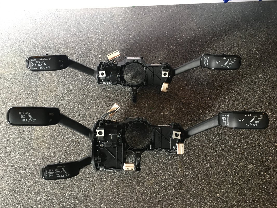

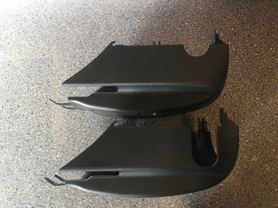

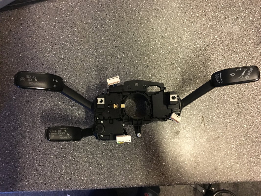

Næste ting var at få skiftet armene ud ved rattet til et andet med arme til ACC
beklædningen under rattet skal også skiftes til et andet så der er plads til den ekstra arm

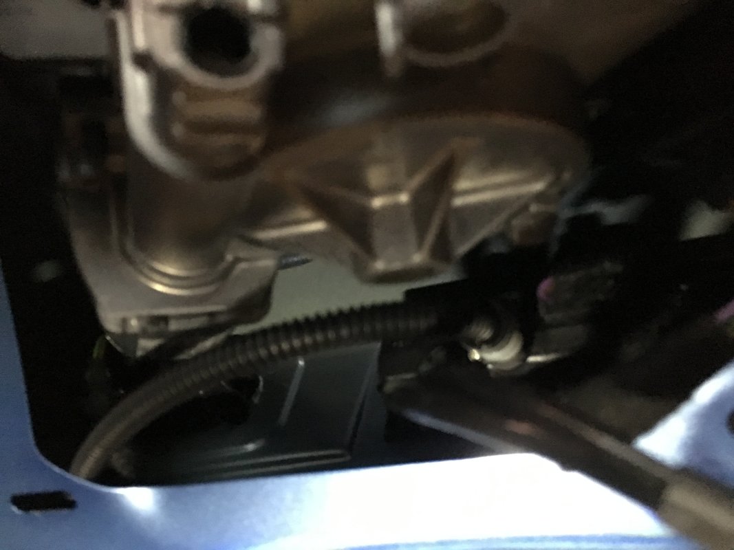

Desværre viste det sig at slæberingen ved rattet også skulle skiftes til et som understøtter ACC, dette havde jeg desværre ikke taget højde for så en ny er bestilt og bliver forhåbentlig monteret onsdag :)
Senest rettet af kreativ 22. maj 2018, 16:39, rettet i alt 1 gang.

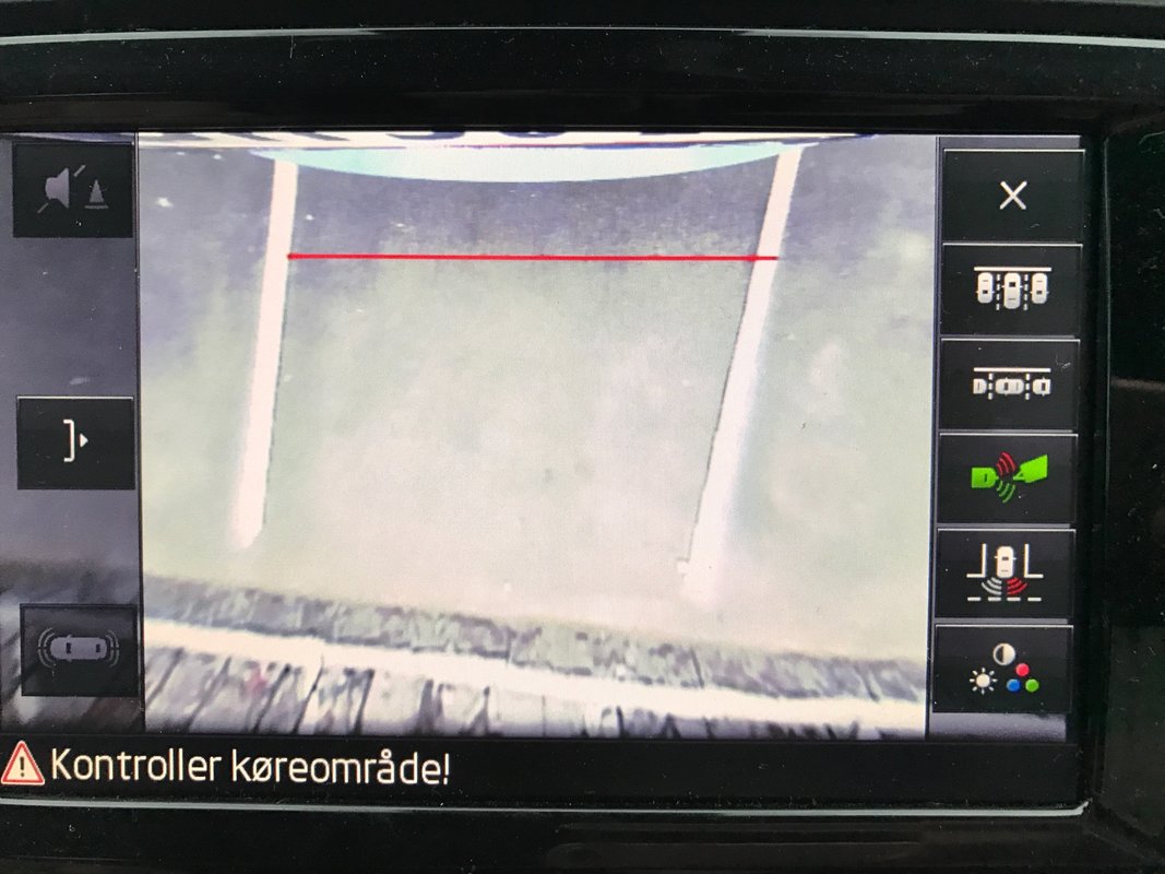

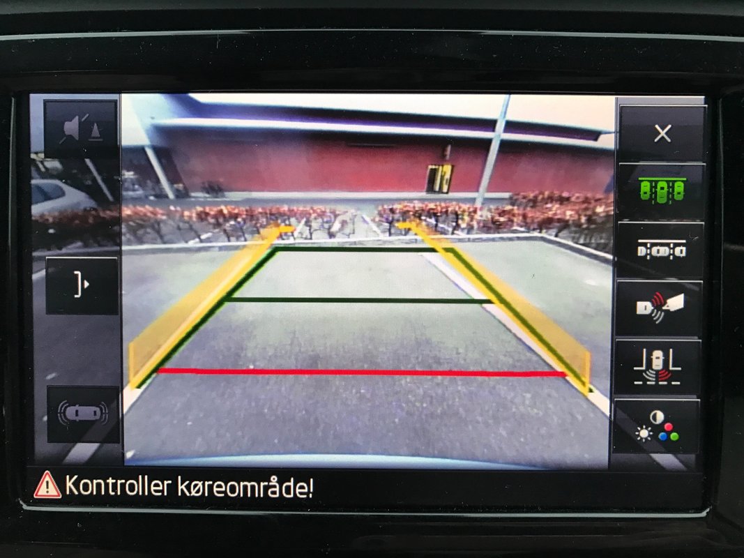

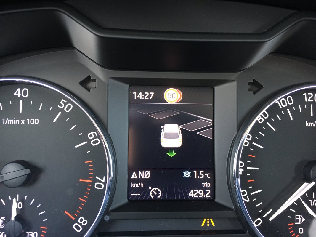

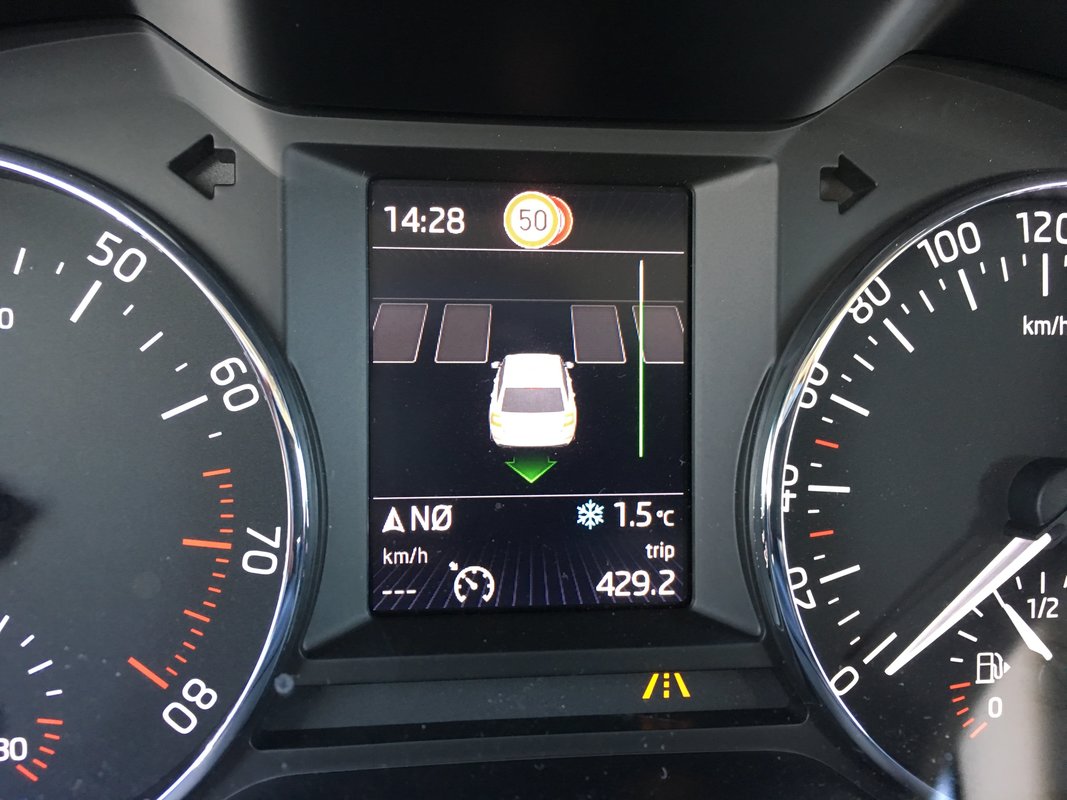

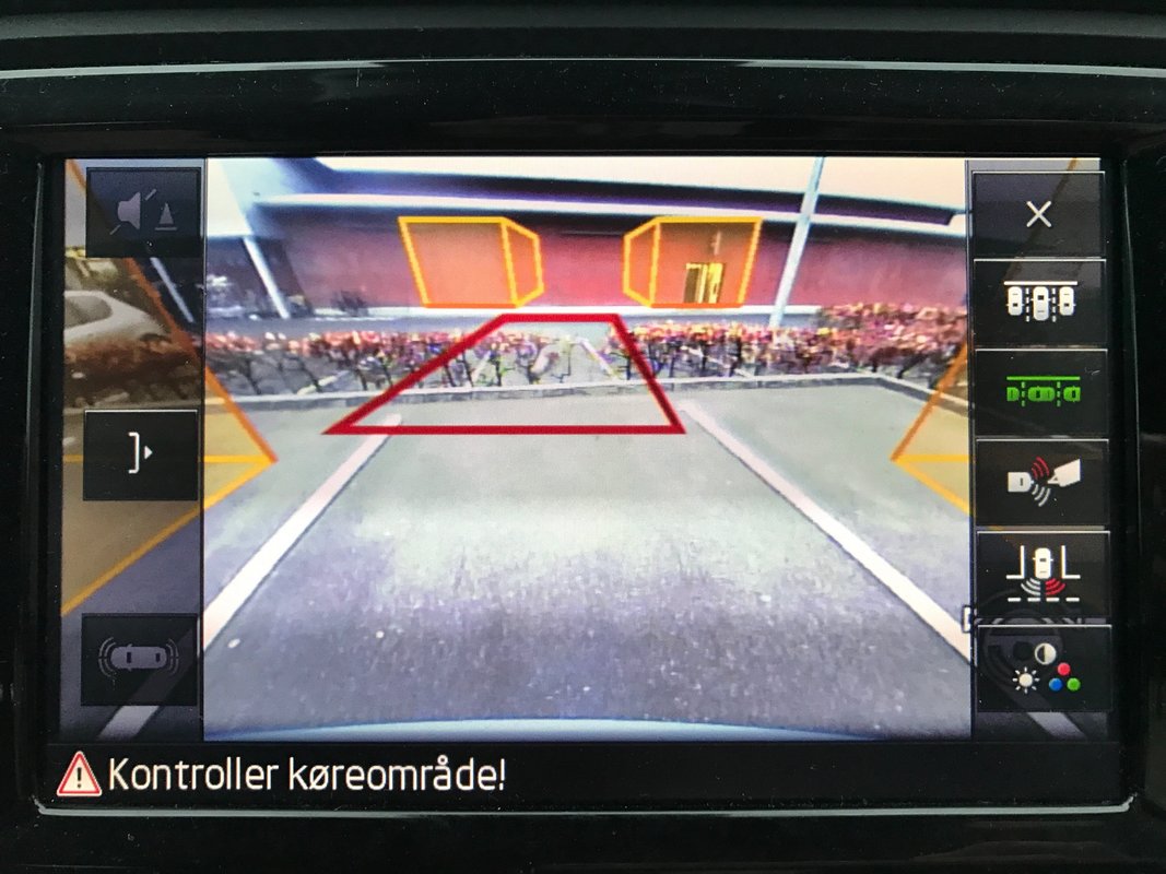

Parkeringsassistent 3.0 (PLA 3.0)
Da ABS'en blev skiftet ud til en nyere fik jeg endelig mulighed for at opgradere fra PLA 2.0 til PLA 3.0 som har følgende funktioner:
*Parallel parkere
*Bak ind i bås
*Overtage styring ved forlæns kørsel i bås
*Automatisk registrering af bås
*Trailer assist

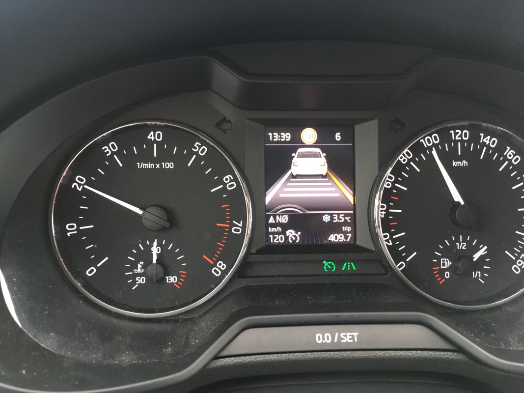

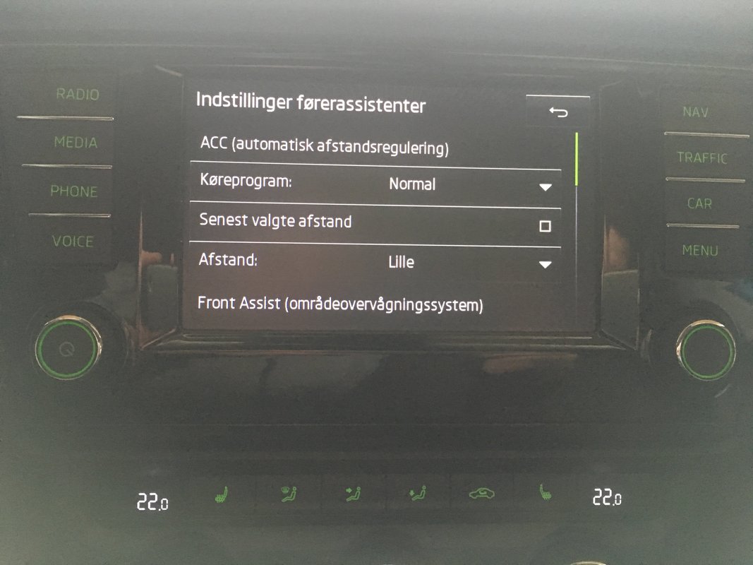

Så lykkedes det omsider at færdiggøre projektet og kan nu stolt tælle mig som den første Skoda Octavia 3 ejer herhjemme med eftermonteret ACC - Adaptiv Fartpilot :D
Radar er låst op til 210 km/t 8-)
Det har været et projekt med "blod, sved, og tårer" og krævet rigtig meget tålmodighed og en del fejlkøb af reservedele under forløbet. Derfor ved jeg at når jeg poster dette opslag vil der med sandsynlig komme mange spørgsmål til om det kan lade sig gøre i jeres biler og om der er en bestemt "opskrift" til at lave det. Til det kan jeg sige JA til det første og NEJ til det andet. Jeg vil selvfølgelig besvare de spørgsmål der nu måtte komme omkring projektet og evt eftermonteringer på andre biler :)
Dette projekt som jeg har fuldført her vil også kunne laves på følgende biler:
Golf 7 fra 2013-2017
Octavia 3 fra 2013-2017
Seat Leon 3 fra 2013-2017
Audi A3 fra 2012-2017
ACC i aktion på motorvej 8-)
Indstilling i radio af ACC
Den gamle betjeningsarm øverst kun til (GRA) og den nederste nye arm til betjening af ACC
valeo arme.JPG (295.49 KiB) Vist 14407 gange
Beklædningen under rattet skal også skiftes så der er plads til ekstra arm fra ACC

Måtte du skifte bundstykke for at forbinde ACC armens stik?

Anders D skrev:Måtte du skifte bundstykke for at forbinde ACC armens stik?
Skiftede kun armen, slæberingen skal skiftes hvis bilen er fra før uge 22 2015. Men i dit tilfælde anders er det nok bare at skifte armene på Superben.

Det er ikke et krav at det store kamerai forruden er monteret i bilen men det er lækkert at have :)
Fx hvis skiltegenkendelse er aktiveret sætter den hastigheden fra start efter det når acc aktiveres og ellers er der stadig mulighed for selv at justere det.

Re: Skoda Octavia Combi 2016
Indlæg af Anders D » 9. mar 2017, 09:54
Det fremgår ikke om du har DSG gearkasse. Hvis ikke (billederne indikerer du har manuel), hvordan synes du så ACC spiller med funktionalitet og skiltegenkendelsen og det at selv skulle skifte gear efter indikatorerne?
Indlæg af kreativ » 9. mar 2017, 13:36
Anders D skrev:Det fremgår ikke om du har DSG gearkasse. Hvis ikke (billederne indikerer du har manuel), hvordan synes du så ACC spiller med funktionalitet og skiltegenkendelsen og det at selv skulle skifte gear efter indikatorerne?
Det var det samme jeg havde i poloen med manuel skift af gear. Selvom det havde været lækkert med DSG og jeg nu skal bøvle med gearene synes jeg det fungerer alletiders :)
Men næste bil bliver med DSG og ACC 8-)

Jeg har brugt mange aftener på at sammenligne diverse vcds scans fra nettet på henholdvis Golf 7, O3, Leon 3 for at finde en sammenhæng og hvad forskellen er mellem de 3 biler.
Der findes ikke nogen officiel fremgangsmåde idet der er tages forbehold for flere ting i både motorstyring samt ABS blokken. Der er pt som jeg har rodet mig frem til 5-6 forskellige kodninger i ABS blokken og 2 i motorstyringen. Dette er bl.a. baseret på om bilen er med Manuel Gear eller DSG, Lane Assist eller ikke Lane Assist. I sidste ende endte jeg op med en kodning som slet ikke var den samme på trods af jeg havde et scan af en O3 med manuel gear liggende og ACC.
Indlæg af kreativ » 6. apr 2017, 19:24
Bakkamera Highline med dynamiske linjer
Fik lige tid her i min ferie til at få smidt bakkamera high med dynamiske linjer samt understøttelse til Trailer Assist
kameraet har desuden sprinkler funktion så når bagrude viskeren aktiveres, spules kameraet fri for snavs.
Senest rettet af kreativ 22. maj 2018, 19:12, rettet i alt 4 gange.
