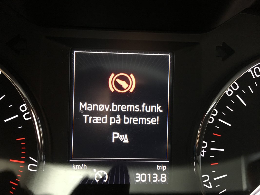

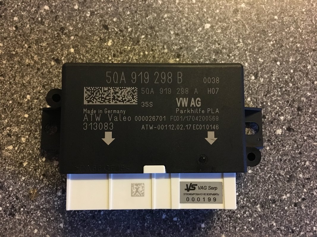

Opgradering af parkeringsboks
Fik lige opgraderet min parkeringsboks i dag til den nye version af PLA 3.0
Denne boks sidder bl.a. i den nye Octavia Facelift og den nye Golf 7 Facelift.
Det nye ved denne boks er at den understøtter automatisk nødbremse assistent ved bak som forhindrer påkørsler bagfra (fodgængere mv.)
Systemet fungerer når bilen kører mere end 10 km/t. Har ikke nået at teste om det også virker forfra
beklager den dårlige foto kvalitet, der skal nok komme bedre billeder men blev lige taget her til aften efter en hurtig test
Senest rettet af kreativ 22. maj 2018, 17:01, rettet i alt 2 gange.

kreativ skrev:Opgradering af parkeringsboks
Systemet fungerer når bilen kører mere end 30 km/t. Har ikke nået at teste om det også virker forfra
30 km/t er det ikke meget for at det aktiveres? Fodgængerbeskyttelse er mellem 5-65 km/t. Har du fået testet det?

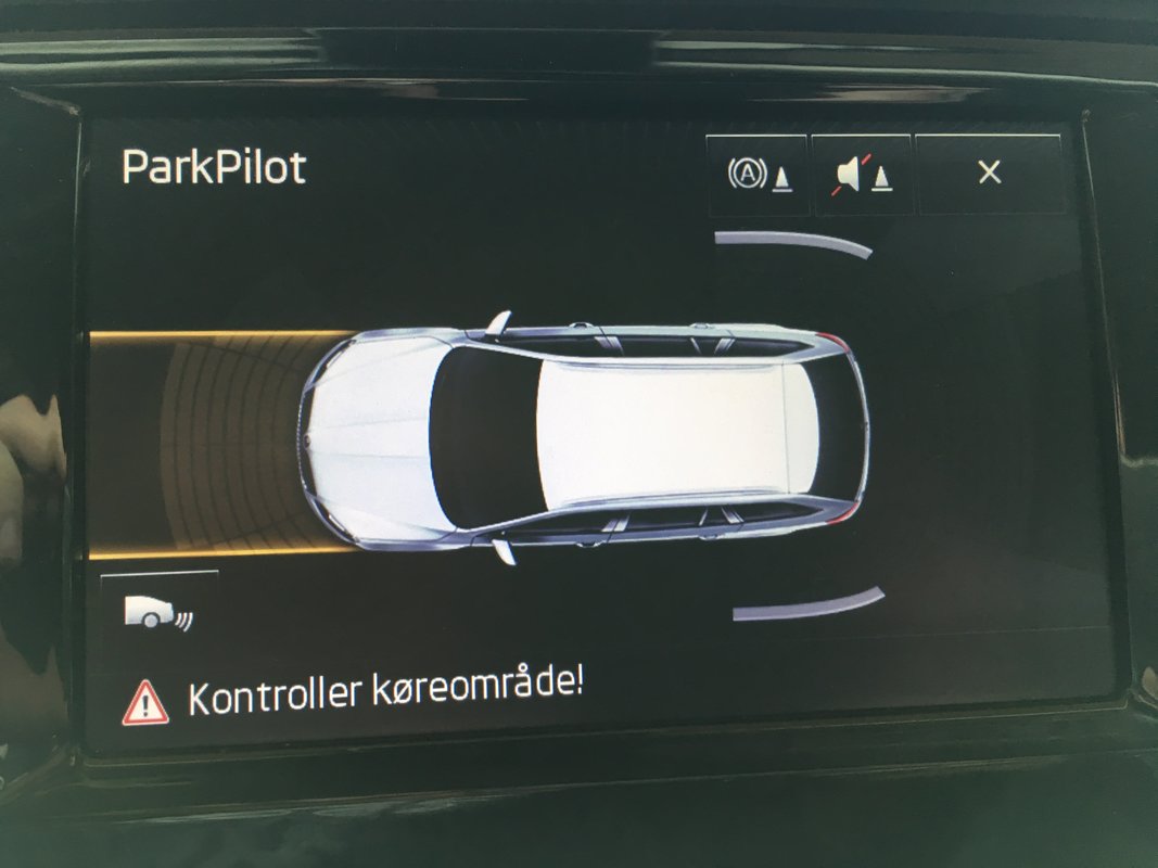

Re: Skoda Octavia Combi 2016
Det er rettet til 10 km/t, speedometeret viste blot 30 km/t da den foretog nødbremsningennicolade skrev:kreativ skrev:Opgradering af parkeringsboks

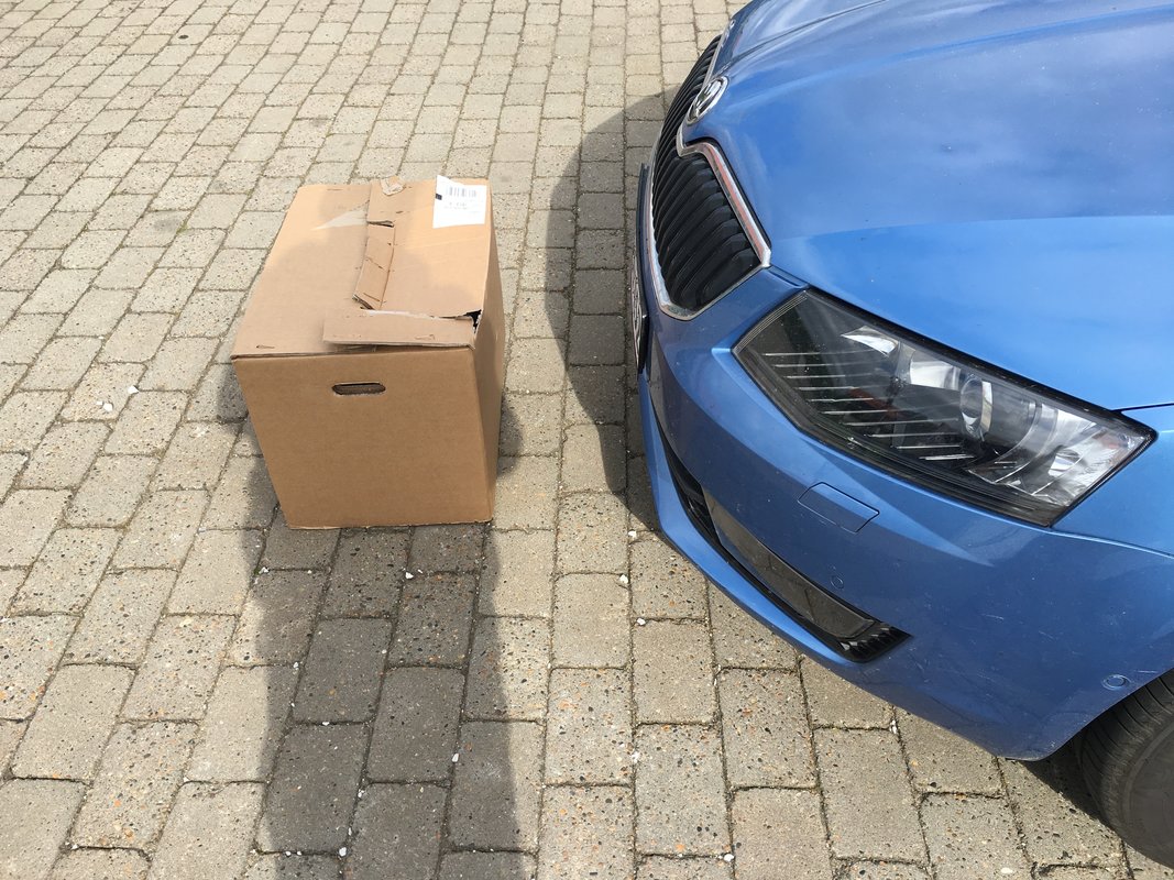

....og har du fundet ud af om det "virker" på fodgængere?? :O
Og hvad har en opgradering fra PLS 2.0 til 3.0 stået dig i?!?

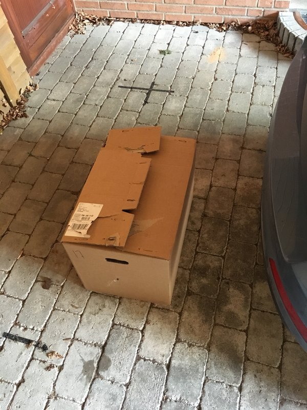

Tester lige med en flyttekasse senere idag
PLA 2.0 til 3.0 har kostet ny parkeringsboks + ny ABS blok så omkring en 2600,- i alt.
ABSen skulle alligevel skiftes pga opgradering af ACC så den er indregnet i budgettet der så den nye parkeringsboks har kostet mig 1100,-

Har konkluderet at det både virker forfra og bagfra og at systemet virker fra 10-15 km/t
Senest rettet af kreativ 23. maj 2018, 10:35, rettet i alt 5 gange.

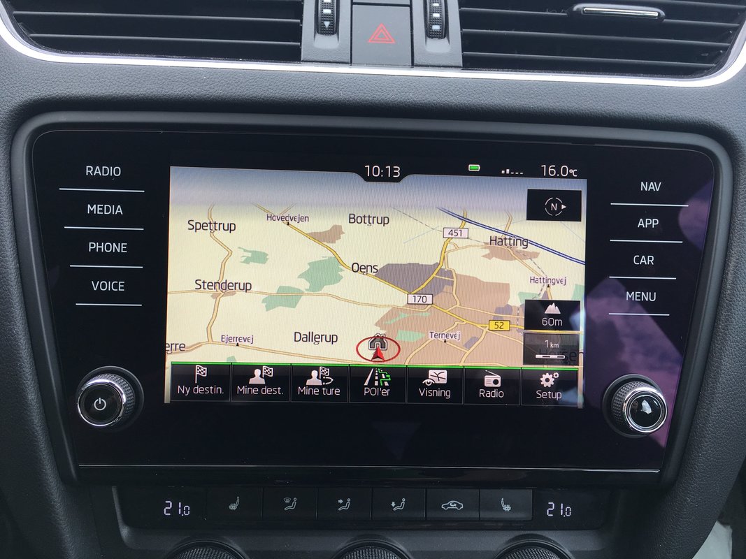

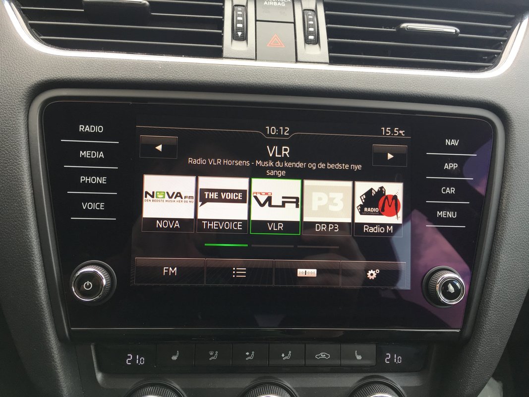

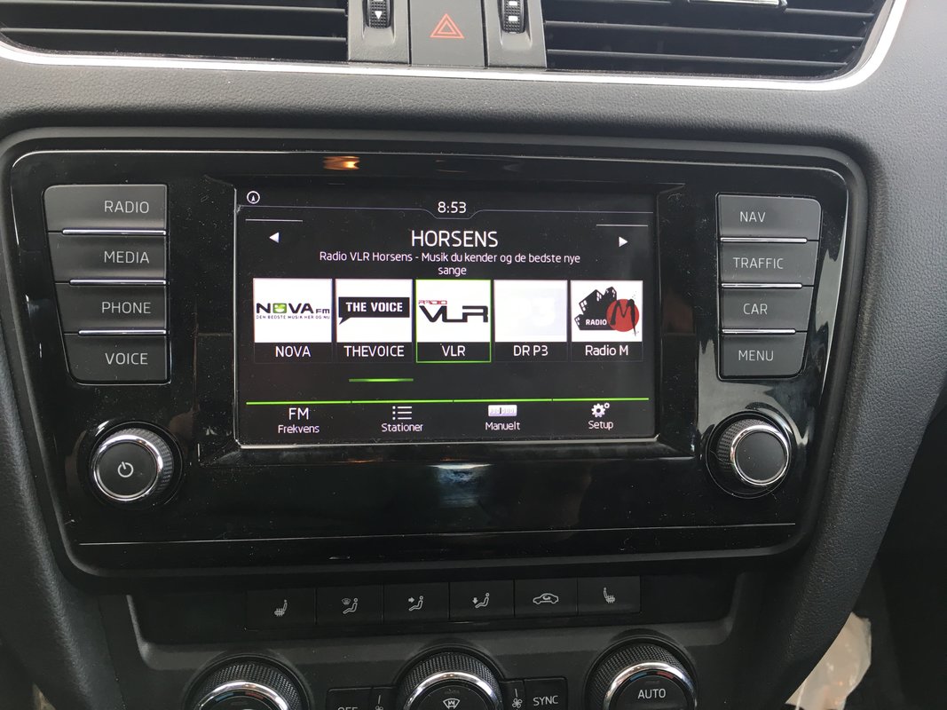

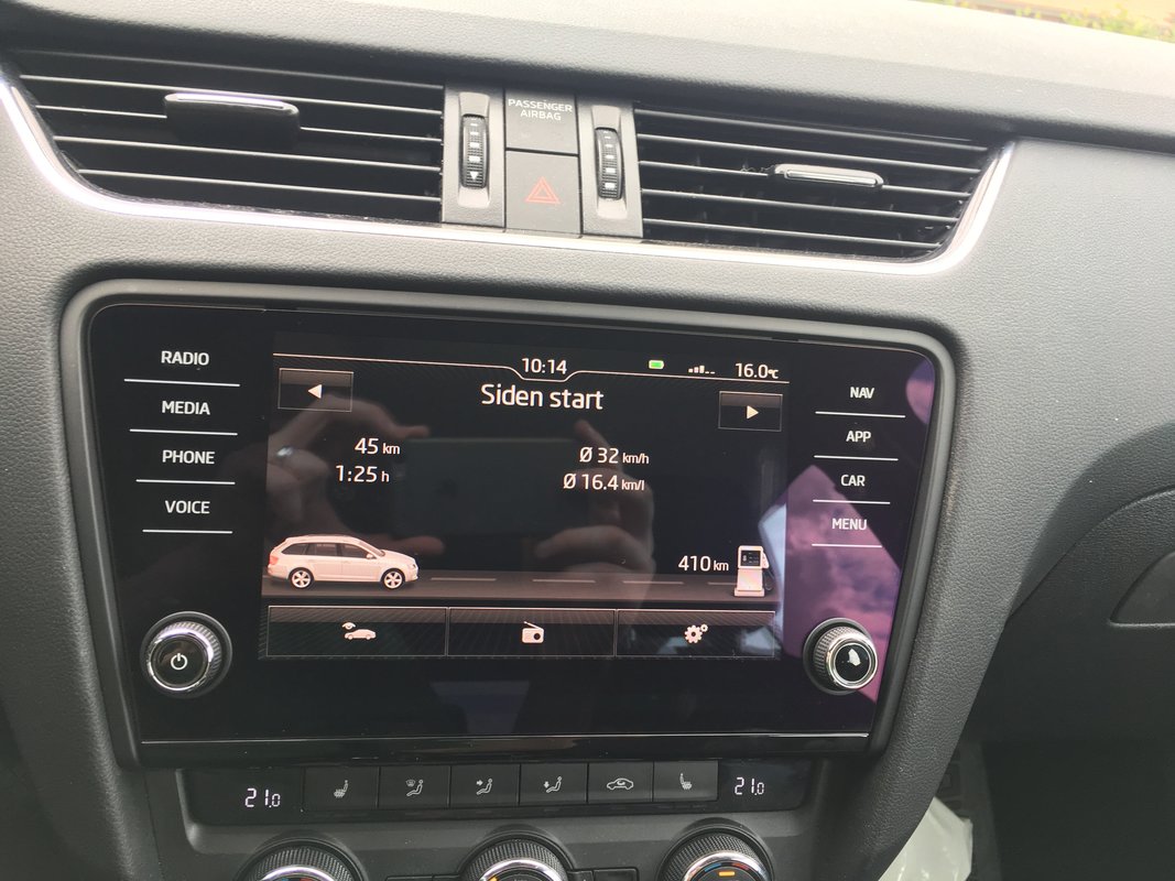

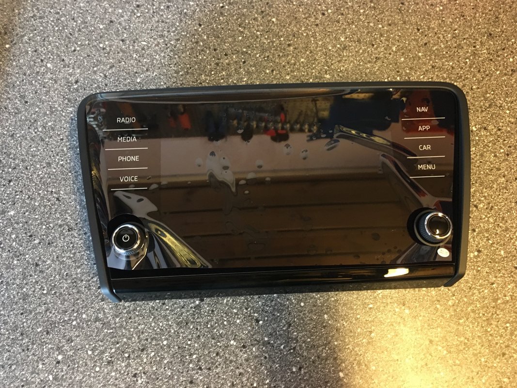

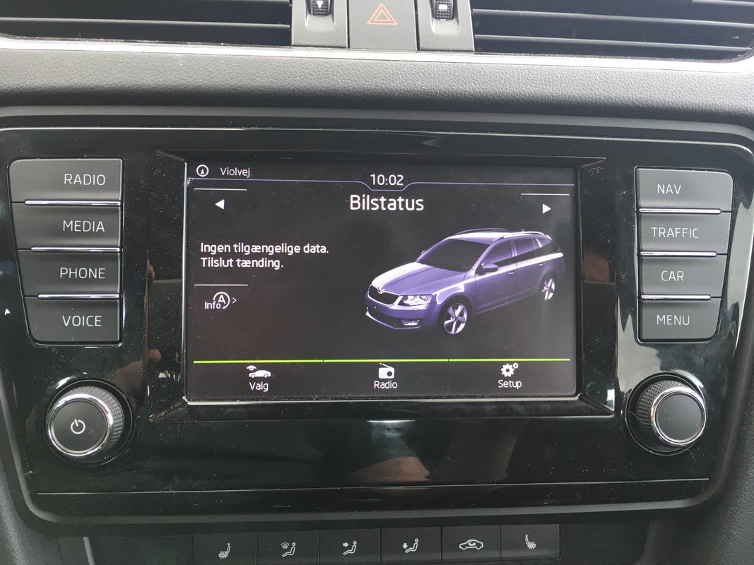

*Octavia Facelift Amundsen Upgrade*
Så landede der sørme lige lidt nyt legetøj idag med posten
Den nye skærm i Octavia Facelift er blevet opgraderet fra 6,5 tommer til 8 tommer på både Bolero & Amundsen mens Columbus er blevet opgraderet til 9,1 tommer.
Selve rammen omkring radioen passer plug and play over i Octavia non facelift, så det skulle bilen da lige forkæles med
Bemærk! Virker kun med MIB 2 enheder.
Gamle Amundsen 6,5 tommer skærm Gamle Amundsen 6,5 tommer skærm Gamle Amundsen 6,5 tommer skærm Gamle Amundsen 6,5 tommer skærm Gamle skærm tages ud ved hjælp af radio nøgler Stikkene bagpå passer plug and play Nu med 8 tommer skærm Meget større navi skærm nu Bemærk softwaren i skærmen er blevet opgraderet så designet har fået Skodas striber i bunden som man også ser på nogle af deres forlygter.
Senest rettet af kreativ 22. maj 2018, 17:13, rettet i alt 2 gange.

Og Columbus er også "bare" plug-and-play, når der opgraderes fra Columbus til Columbus? *ER SÅ UVIDENDE*kreativ skrev:*Octavia Facelift Amundsen Upgrade*
Og hvor kan man "erhverve" sig sådan en front, som så dejligt kommer med posten?

yes nu med touch knapperJanVil skrev:Fedt. Er det så touch knapper på siden nu?
og kan se det er nødvendigt med en lille pudseklud i bilen når skærmen er slukket
