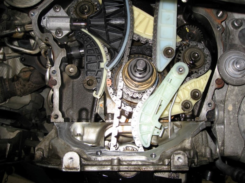

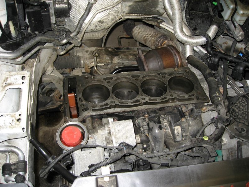

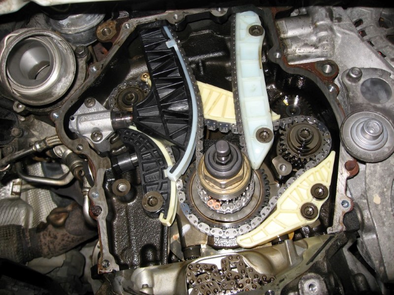

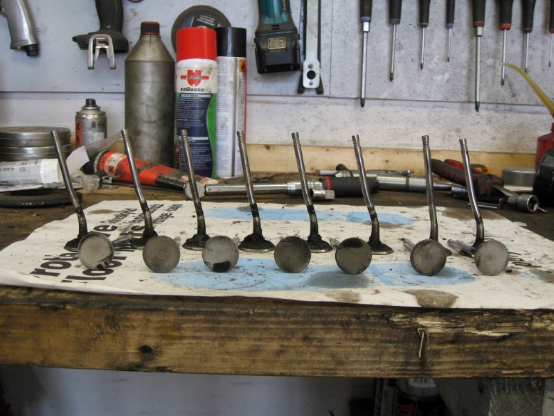

seat altea XL
1,8TSI , motorkode BZB
årg. 2008
km stand 171.000km

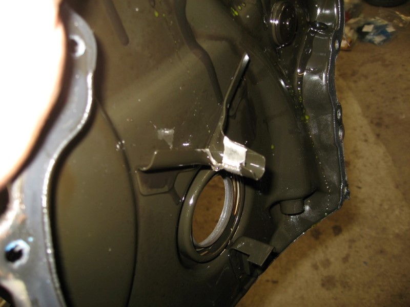

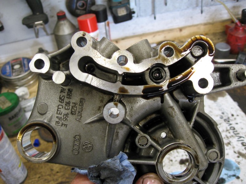

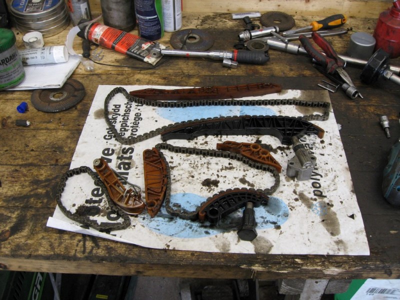

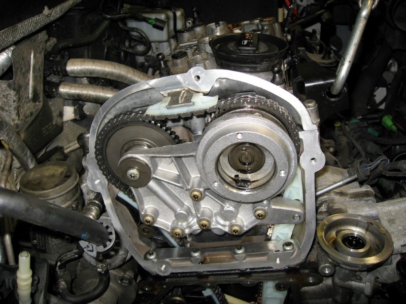

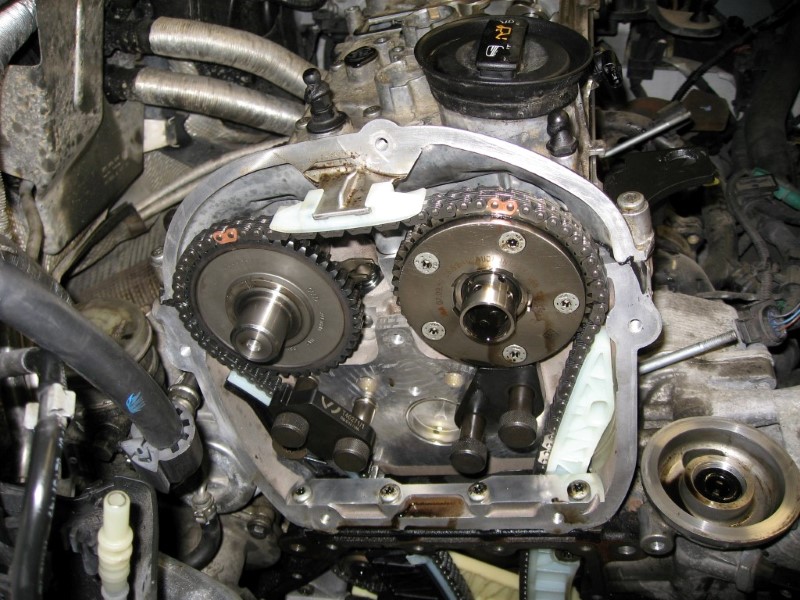

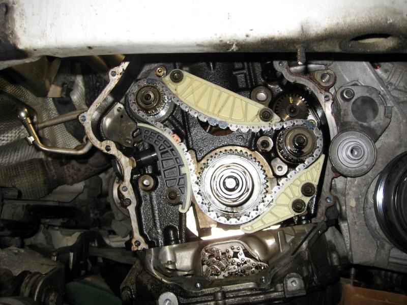

her kan man se hvad der sker når kædetrækket gir op
et kæde træk som skulle være i spitzen kvalitet og lebenslang
indsugningsventilerne (dem der står op) er totalt smadret
udstødningsventilerne (ligger ned) har lige været nede og røre ved stemplet ,de blev skiftet for at være sikker på at de ikke knækker senere
8 ventilløftere på indsugningssiden er færdige
8 ventilløftere påudstødningssiden blev også skiftet de gamle kæder incl. strammer og glideskinner kæden til knastakslen har været så slidt at strammerne er kommet så langt ud at kæden har fræset stoppet på istykker filteret mangler i lejeblokken
heldigvis er der ikke skader på knastakslerne fra filteret motorrummet med motoren skildt ad motoren linet op med nye kæder til balanceakslerne og med nye kæder til knastakslerne ned med bundkaret og ned med oliepumpen , pumpen skal jo også ha ny kæde og med ny lejeblok

Re: Knast kæde problemer 1,8TSI og 2,0TSI
Kørt med longlife interval?
Har den slet ikke haft mislyde inden?
Seat kører jo som bekendt ikke på longlife service intervallerBR skrev:Kørt med longlife interval?
På billederne er der ingen kæde sprunget, er der så en der er hoppet over?.
Har selv en Altea 1.8 Tfsi årg. 2007 med 138000 på tælleren, er det så nu der skal skiftes, inden det bliver rigtigt dyrt?. Hvad koster sådan en omgang hvis det ikke er skadet, altså bare en udskiftning og er FTZ dele samme kvalitet som original.
Tommyk skrev:På billederne er der ingen kæde sprunget, er der så en der er hoppet over?.
Nej det er rigtigt , kæden springer ikke
Kæden blir slidt , en lille smule i hvert led , da der jo er mange led blir det til noget
Når kæden blir slidt blir den for lang og kan ikke længere holde sig stram , også springer den over
Det er den lange kæde på billedet der er til knastakslerne
Den gamle 2,0TFSI er med tandremBorg101 skrev:Den lidt ældre motor, 2.0TFSI som i Cupra 1P, er den også med kæde eller er det kun de nyere TSIere?
Dog har den en lille kæde bagpå topstykket imellem de to knastaksler
Billederne her er fra en TSI motor
Motoren er præcis den samme om det er en 1,8 eller 2,0
hej, kom lige til at fade over den her tråd. står med en 2,0 tfsi CAWB hvor kæden er sprunget. ved du om der skal ny knast til også, eller kan man bare nøjes med ny kæde og ventiler ? mvh mads
Kæde og ventiler + ventilløfter plejer at være nok
kan se jeg skal have nye stempler i min da de har været nede og kysse. kan du huske om begge bolte i knasterne er links gevind? og er jeg så heldig du kan huske momentet på knastlejerne/knasthuset. kan ikke rigtig finde data på det
