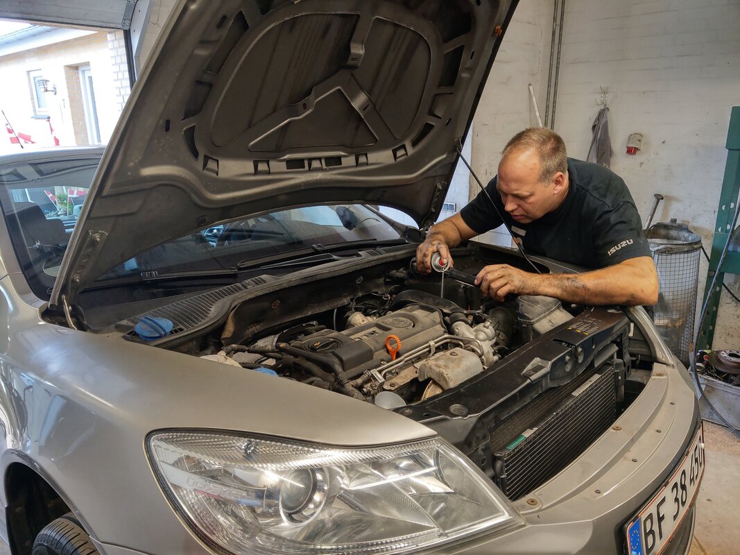

Mekaniker på opgaven var norn herinde fra
norn laver kun VAG biler, så han har alt det specialværktøj der skal bruges til opgaven, samt en masse erfaring.

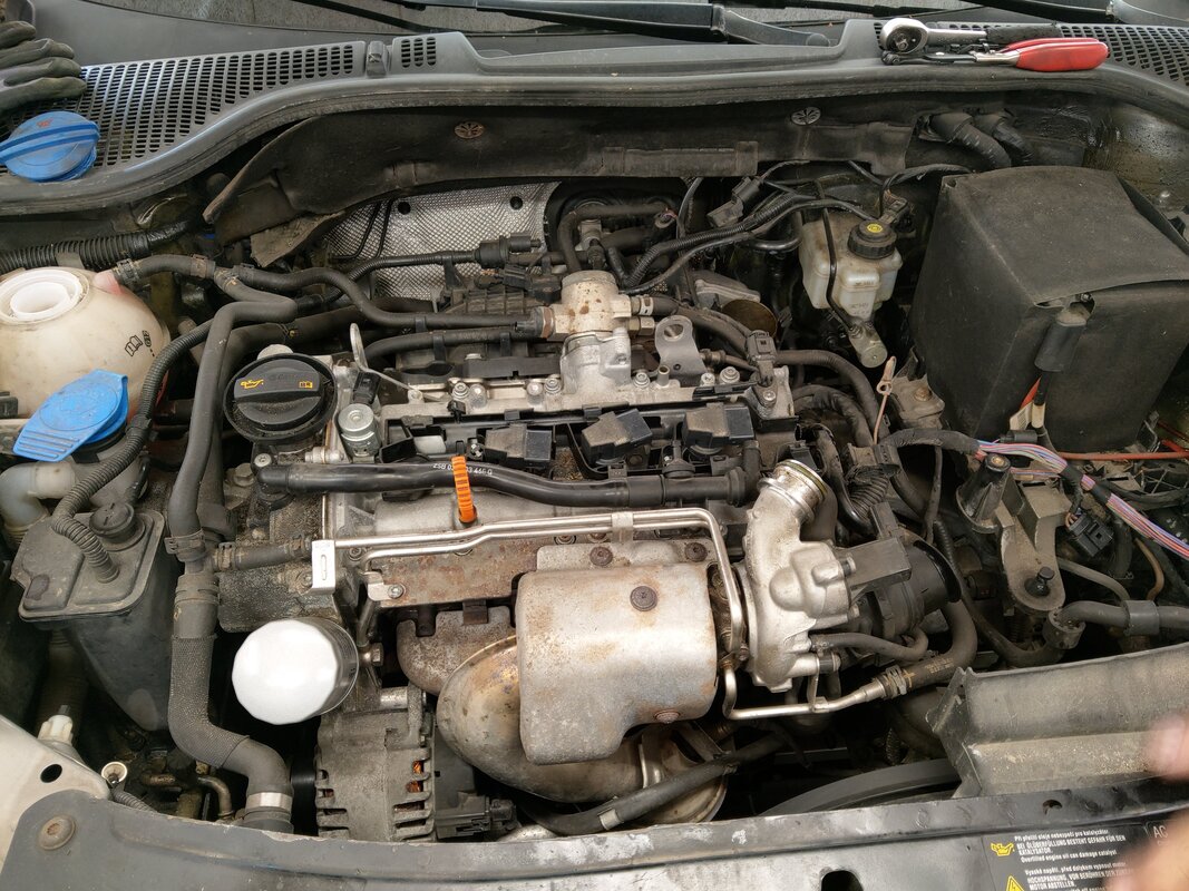

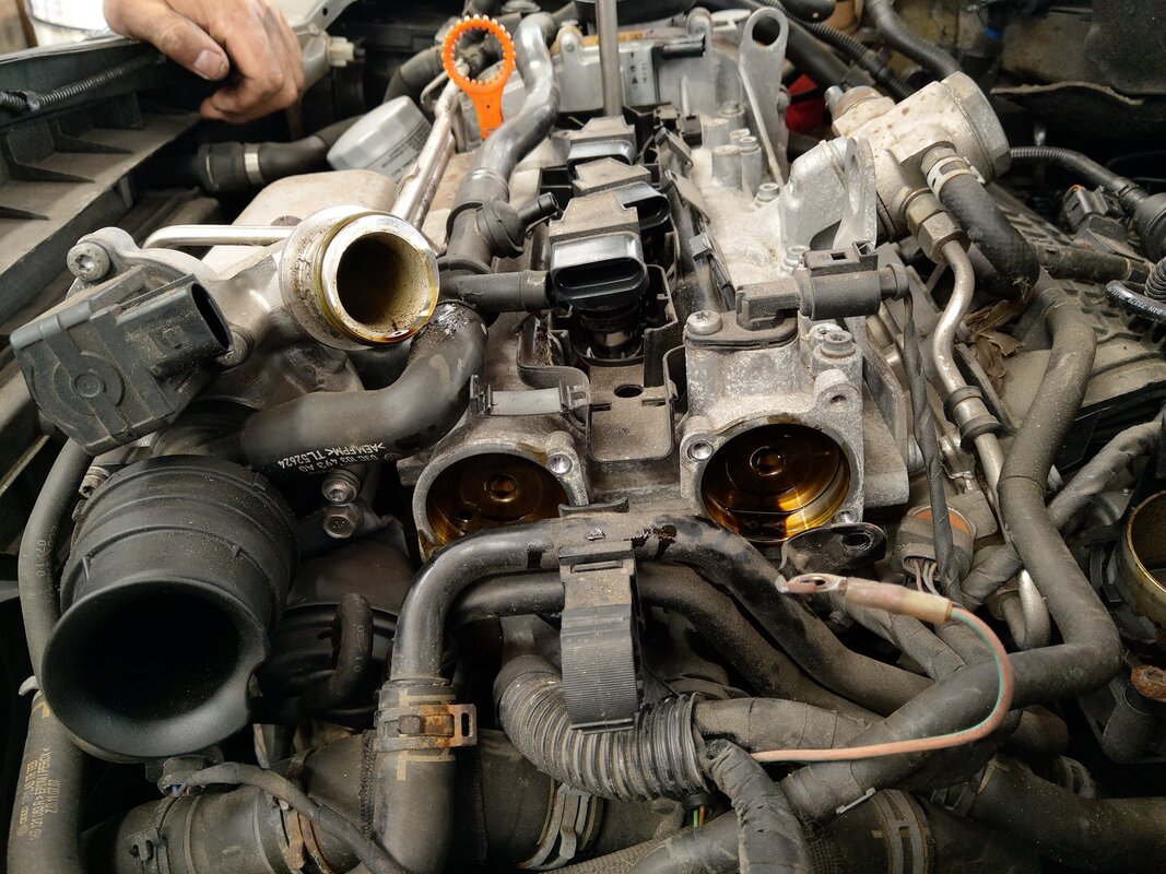

Af med indsugning, ledningsnet og alle slanger.

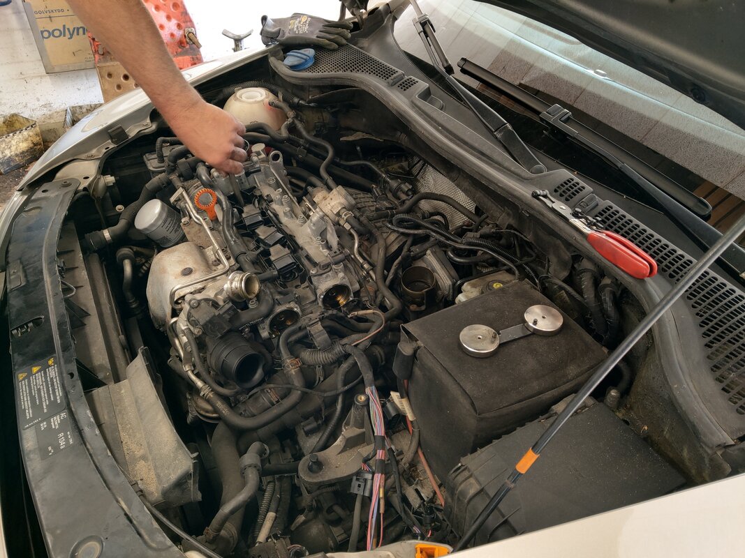

Topstykkets modsatte ende af knastkæden. Det er her man låser knastakslerne med et låseværktøj.
Låseværktøj til knast ses her på batterikassen

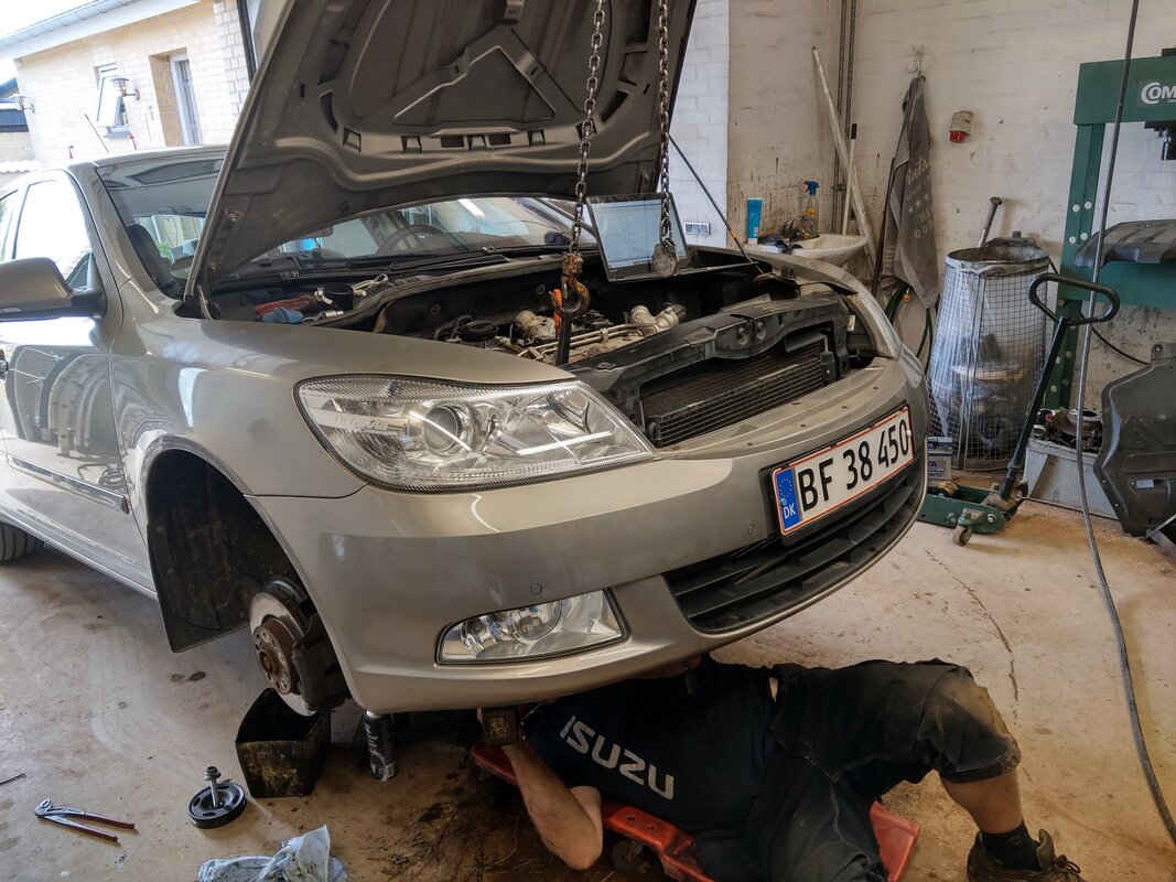

Motor skal af ophæng for at kunne få plads.
Motor ophængt i kædetræk over bjælker i loftet.

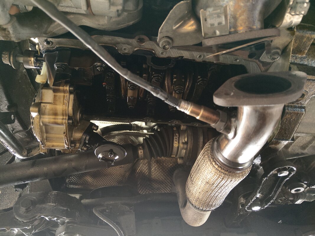

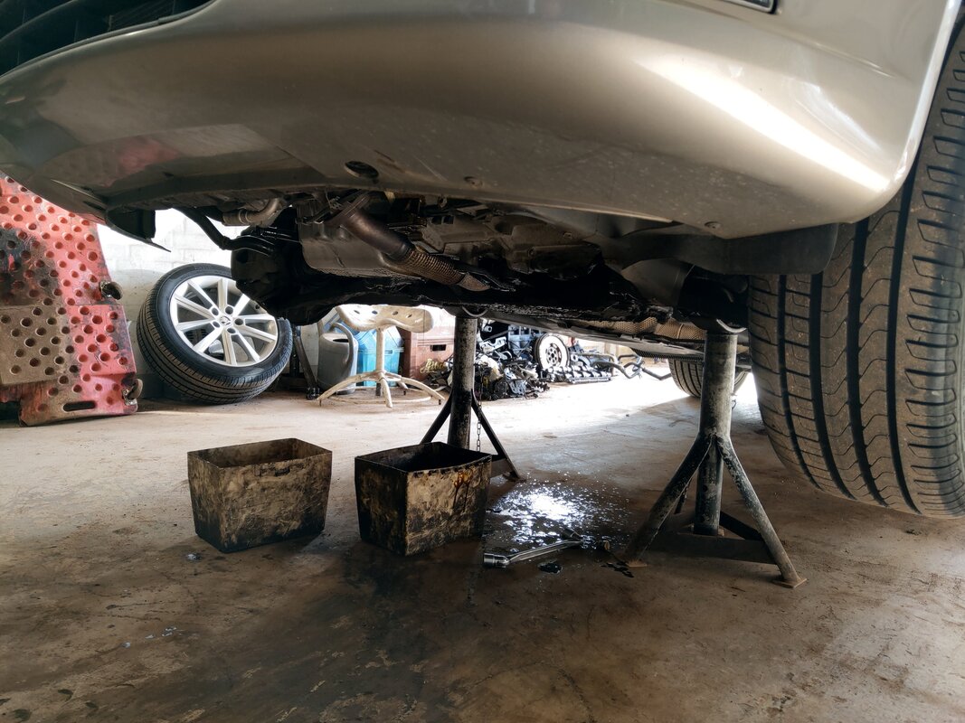

Højre forhjul skal af og kølevand og motorolie tappes af. Bundkar skal af. Kølevand genbruges, olie påfyldes nyt

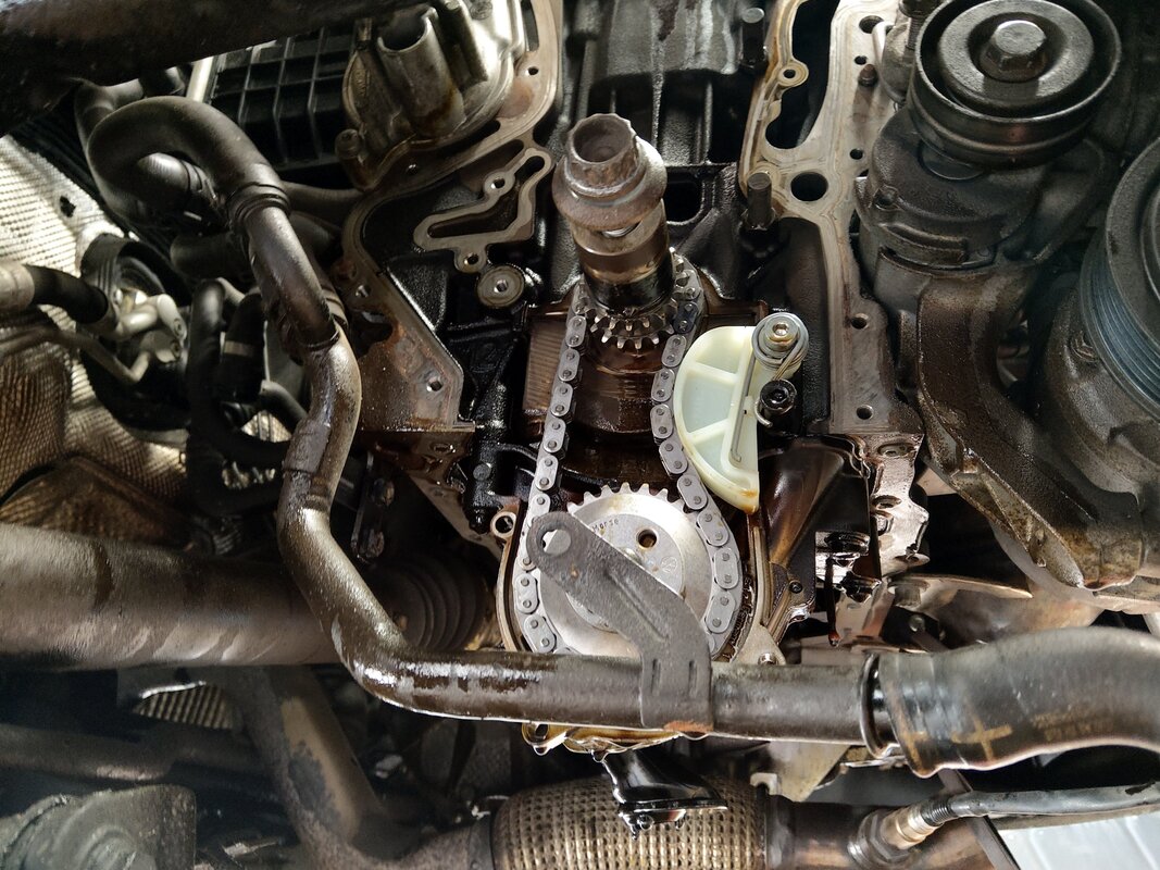

Gammel kæde

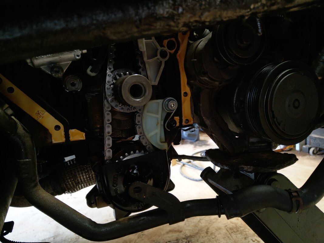

Ny kæde til oliepumpe monteret
Oliepumpe med si til venstre. Derover krumtap med hovedlejer.

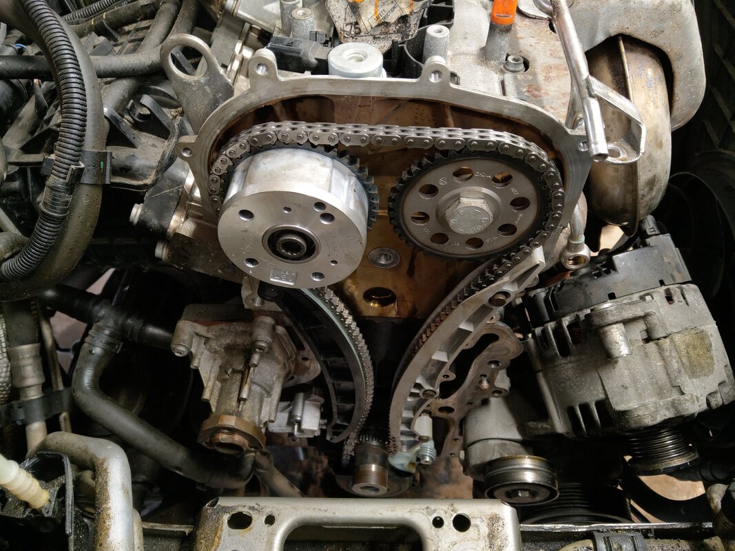

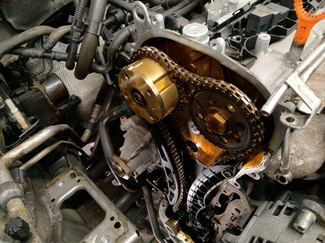

Ny knastkæde, knastforstiller mm monteret

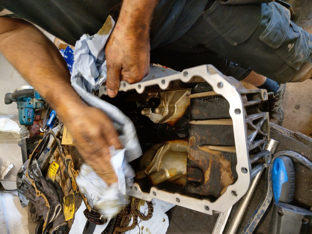

Bundkar gøres klar til ny pakning
Rigeligt med bremserens for at fjerne det olie der er dryppet ned ad motoren. Den smule der havde ramt udstødningen stank dog rigtig brændt 1 døgns tid efter.
