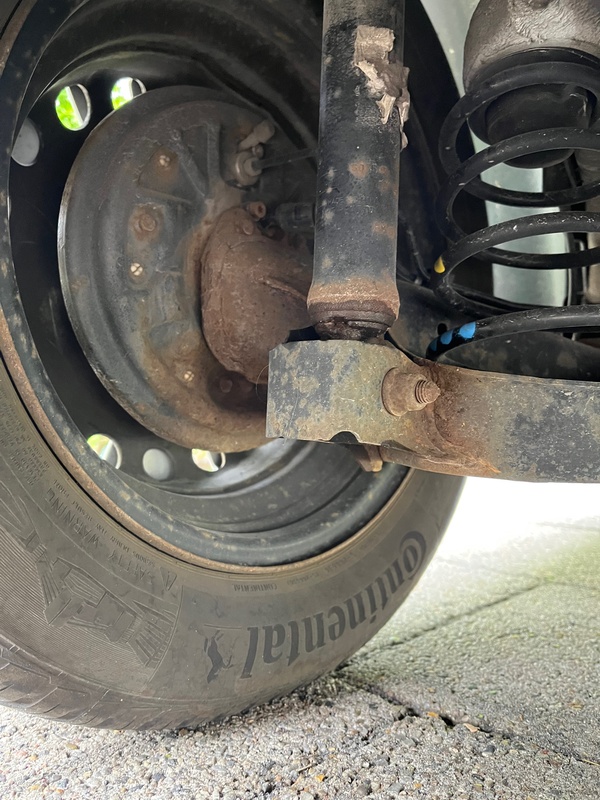

Vores 9 år gamle UP laver klonk lyde bagfra når der køres over kantsten og humpler.
Jeg tror, det er den arm, som er på vedhæftet billede, som er synderen. Gummiet er totalt mørt og jeg kan vride armen rundt med hænderne.
Kan det være dem, hvad hedder de og er de nemme at skifte?
(Sidste år skiftede jeg bærearme foran og det var ganske nemt)
/Robert

Det er støddæmperen du har på billedet, de er ikke så svære at skifte, af med pastikken til hattehylden, der sidder en møtrik under og bolten på billedet så er den løs

Tak for svar. Har nu bestilt nye støddæmpere og støddæmper stop til top og bund.
Hvor hårdt skal de spændes i nm?
Ved du det?

Nej desværre, spændte det bare godt til, da jeg skiftede på konens bil, mens den stod med hjulene på vejen igen

Tag lige og køb nye bolte og møtrikker også.
Det giver ingen mening at snakke moment på en rusten bolt, som den på dit billede.

Det var kun overflade rust. Bolten så som ny ud og møtrikken kunne poleres op med en klud og knofedt
