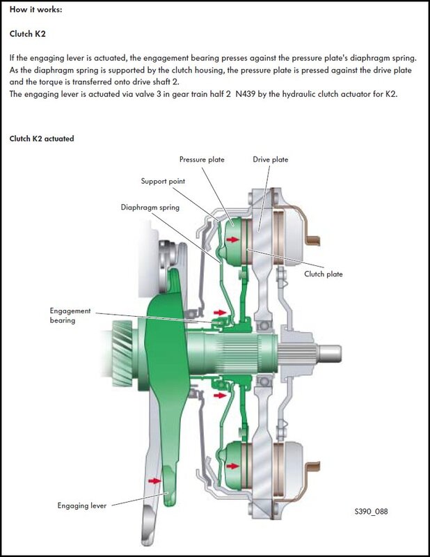

HHKP skrev:
5. jun 2020, 07:19
Er det mig der ikke forstår hvad der er skrevet på side 17 ??
Jeg læser det sådan at det er aktiv tryk der kobler ind !
Tja.... du er vel bare enig i den forståelse kGlerup, GT og undertegnede har ?
Og så synes jeg virkelig ikke at den google translate oversættelse gør noget godt for forståelsen :D
Det gør sig bedst ved bare at stå på engelsk.

HHKP skrev:Er det mig der ikke forstår hvad der er skrevet på side 17 ??
Præcist! For at tilkoble en kobling skal aktuatoren påføres tryk. Fjernes trykket hænger koblingen bare løs, uden nogen påvirkning i nogen retning.

GranTurismo skrev:Det er værd at bemærke at hverken Landberg eller TVS skriver at det hydrauliske tryk øges. De skriver begge at koblingstrykket øges...
Hvilket netop er muligt sådan som gearkassen er konstrueret, under forudsætning af at der er et "trykoverskud" i systemet.

Omfg... læsse i den SSP?
Der står meget klar at kobling er trykket “onto the diaphragm SPRING”
Hvem holder den trykket på tryk pladet? The Spring !
Er trykket mekanisk eller hydraulisk?
Selv med den SSP foran sige i stadig at kobling er holdt presset af olie tryk.

Gigel skrev:Omfg... læsse i den SSP?
Rolig nu..
Aktuator trykker på fjeder som overfører til trykplader.
Den har dybest set samme funktion som en fjederskive.
Så ja, trykket på kobling er hydraulisk, med en membran fjeder til at fordele trykket jævnt på trykplade.

Gigel skrev:
5. jun 2020, 08:18
Er vi enig om at, Hvis jeg trykke et kg på en fjeder med et hydraulisk stempel kommer der et kg tryk ud af fjederen,HVIS fjeder er stærker = trykker jeg med større hydraulig tryk, vil trykket også blive støre så længe fjederen er stærk nok.

Har læst siderne 17-19 efterhånden en del gange.. :)
"If the engaging lever is actuated, the engagement bearing presses against the pressure plate's diaphragm spring.
As the diaphragm spring is supported by the clutch housing, the pressure plate is pressed against the drive plate and the torque is transferred onto drive shaft 2".
Jeg kan ganske enkelt ikke nå frem til anden konklusion, end at jo hårdere actuatoren trykker på membranfjederen, jo større vil den kraft der klemmer de to trykplader sammen også være.
Man kan måske også stille det anderledes op;
Der er to forskellige former for kraft i spil - en mekanisk og en hydraulisk (styret af mechatronic'en).
Uenigheden går på hvorvidt :
1) den hydrauliske kraft anvendes til at lukke koblingen, og hvis man fjerner den, vil den mekaniske åbne koblingen.
2) eller omvendt - at det er den mekaniske kraft der lukker koblingen, og hydraulikken anvendes til at åbne koblingen.
Min påstand er, der anvendes hydraulisk kraft for at lukke koblingerne, og når man fjerner det tryk, så vil de åbne af sig selv (mekanisk).
Gigel/vartaz, I stiller jer på den anden side, og siger at den mekaniske kraft vil til enhver tid klemme trykpladerne sammen (=lukke koblingen), og at det kræver den hydrauliske kraft til at åbne dem.
Den logiske følge af min påstand er, at koblingerne er åbne når der intet tryk er på systemet. Dvs. når bilen er slukket.
Dermed påstår jeg også, at hvis man flytter gearvælgeren i neutral og bugserer bilen, så roterer de to drivaksler til gearkassen heller ikke med, da begge koblinger er åbne.
Gigel/vartaz - hvis jeres logik stemmer, så vil begge koblinger være lukket når der ikke er tryk på systemet, og dermed vil man trække begge drivaksler med rundt når man bugserer bilen med slukket motor.
Den har jeg umiddelbart svært ved at tro..

HansH skrev:
6. jun 2020, 08:33
- min påstand er, der anvendes hydraulisk tryk for at lukke koblingerne, og når man fjerner det tryk, så vil de åbne af sig selv (mekanisk)
- Gigel/vartaz, I stiller jer på den anden side, og siger at den mekaniske kraft vil til enhver tid klemme trykpladerne sammen (=lukke koblingen), og at det kræver den hydrauliske kraft til at åbne dem
Da man kan skubbe en bil med DQ200 når den er i " D " uden strøm må det jo være sådan at der skal tryk på før en af koblingerne er i indgreb.....
Dette understøttes også af følgende information fra SSP 390:

Hans, det var ikke et spørgsmål om at åbne eller lukke .... det var spørgsmål om KOBLING TRYKKET er mekanisk eller hydraulisk.
""If the engaging lever is actuated, the engagement bearing presses against the pressure plate's diaphragm spring.
Aktuatoren er hydraulisk .. no brainer her ... men den KRAFT som holder kobling lukket og dette er mekanisk.
Det er den skide "diaphragm spring" som holder den trykket mod pladen.
Det er dette jeg mener når jeg sige at den er en mekanisk fjeder som bestemme hvor meget tryk er på kobling.
Systemet måle IKKE hvor meget tryk er på kobling aktuatoren (never ever), den måle POSITIONEN af koblingen via G167.
Derfor man har disse 2 sensorer : Clutch travel sender 1 G617 , Clutch travel sender 2 G618 , for at se hvor meget aktuatorer er åben eller lukket.
Så man kan ikke styre kobling position via tryk, den er styret af selve kobling positionen, men i modsat, trykket som er sendt til aktuatoren er styret af dens position ...alstå afstand !
Da selve kobling er IKKE hydraulisk tryk styret (som i DQ250 eller ZF's 6-8-9HP gearkasser) så kan man ikke SIGE at kobling trykket er øget.
"Clutch slip, the speed difference between the gearbox input speed and drive shaft speed, is achieved by solenoid valve N435 by controlling the oil pressure between the clutch actuator and the return flow"
Hvis systemet mærke positionen er ikke den som målt under adaptation den vil enten levere mere tryk til K1 aktuatoren eller mindre, så du kan ikke bestemme hvor meget tryk det skal være , den er justeret automatisk i forhold til den hastighed difference medlem input hastighed og drive shaft hastighed.
Som princip ... de våde kobling gearkasser holder kobling lukket / åben via olie tryk på disse kobling pakke (clutch packs) , men på dem med tør kobling , selve kobling kraft er ikke hydraulisk !
Blot som eksempel tjek denne vide for at se hvordan en VÅD kobling fungere og hvordan er den styret af OLIE TRYK.
https://www.youtube.com/watch?v=cpJkHWbQww8
Det er hvad jeg mener fra starten.
Men hvor hårdt aktuatoren trykker på membranfjederen er vel begrænset ud fra nogle parametre? F.eks. setpunktet for micro slip (10 rpm) og positionssensorerne.
Hvis man ændrer på disse værdier, så kan man vel også få aktuatoren til at trykke hårdere på membranfjederen, som så igen trykker hårdere og på den måde øge koblingstrykket, selvom det hydrauliske tryk i systemet ikke øges?

Det er ikke spørgsmål hvor HÅRD den trykke , det er spørgsmål hvor MEGET DEN aktuator skal bevæge sig frem eller tilbage.
Ude fra programmet du kan IKKE bestemme hvor hård den skal trykke , kun hvor meget sen skal frem ude af huset !
Det er dette jeg prøve at forklare at du kan ikke selv bestemme hvor HÅRD den skal trykke, du kan IKKE bestemme trykket på den ene aktuator til kobling. Du kan bestemme hvor meget den AFSTAND er men ikke trykket. Systemet bestemme selv hvor meget tryk det kræve at flytte aktuatoren og holder den i position.

Det er jo lige netop der jeg mener at der er forskel på trykket på membranfjederen, hvis man ændrer på denne parameter for afstanden - uden at øge det hydrauliske tryk i systemet.

Ja, det er, men derfor man kan ikke sige "Øget kobling tryk" for det er ikke trykket du ændre på og det er dette jeg prøve at forklare fra starten !
Dette med "Øget kobling tryk" er bare et SALG ting :) eller en " oversættelse " så folk kan forstår hvad er slut resultatet .
Det er nok et spørgsmål hvordan man opfatter det. Jeg ser sådan på det, at jo længere membranfjederen trykkes ind, jo hårdere trykkes koblingen ind og dermed er koblingstrykket øget.
Men det er ikke det hydrauliske tryk der er blevet øget. På gearkasserne med vådkobling oplyser TVS også hvor meget de øger det hydrauliske tryk. Det gør de ikke på DQ200. Der oplyser de blot at koblingstrykket er øget.
Jeg ser den som en tekniker og det er forkert i mine øjne.
Det vil være bedre sagt "Improved Clamping force" eller "Increased Clutch Clamping"

Kudos for det, uanset.
Men jeg må bare sige, at jeg kan ganske enkelt ikke få ind i mit lille hoved, hvorfor kraften hvormed koblingens trykplader presses sammen ikke øges, jo længere det stempel trykkes ud (af olie).
Måske vi i virkeligheden bare ordkløver hvornår hydraulisk konverteres til mekanisk kraft osv..
Men hvis vi skal tilbage til starten, så vil jeg gentage flg. spørgsmål:
- Hvis det chiptunerne siger de laver, IKKE er muligt, hvordan har de så løst problemet med glidende koblinger for så mange ?
Jeg nægter at tro på ren placebo her. Der er så mange rapporter om at problemerne er blevet løst.
Jeg læser Gigel's svar derhen at det er koblingspositionen der hele tiden reguleres hydraulisk.
Dette vil jeg så tillade mig at påstå direkte kan overføres til "clamping force" da kraften jo ikke forsvinder i fjederen. Fjederen sørger blot for at fordele kraften jævnt.
Tror ærlig talt vi efterhånden er enige.

Nu skal jeg ikke kloge mig på DSG i almindelighed, så det bliver et indspark om fjedertryk i stedet. Hvis du øger kompressionen af en fjeder, så øges kraften også. Så trykker du mere på en fjeder - eksempelvis ved at en aktuator bevæger sig mere frem - så øger du også fjederkraften mod denne aktuator. Eller har jeg misforstået dén del af diskussionen, for så klapper jeg bare i igen? :D

Det er i hvert fald lige præcis dét jeg også siger :)
Fair nok.
Men da jeg opretter emnet og anvender ordet "koblingstryk" i overskriften, mener jeg jo ikke hvor mange bar en eller anden pumpe kan levere el. lign.
En kobling består af to friktionsplader der presses mod hinanden.
Det er logisk, at jo større kraft de presses sammen med, jo mere moment kan der overføres.
Så når jeg skriver koblingsTRYK så er det denne kraft jeg mener - altså den kraft hvormed de to plader klemmes sammen.
Det kan være mit ordvalg er forkert / vildledende.
Hvis vi er enige om at denne kraft via software KAN øges i en DQ200, så er den jo ikke længere.
Så behøver vi for min skyld ikke alle mellemregningerne :)
Men jeg forstår George's indhop i debatten derhen, at han siger denne kraft IKKE kan øges fra softwaren. Og hvis det er rigtigt forstået, så er vi ikke enige .. og så efterspørger jeg hans bud på hvad chiptunerne så har gjort, når de har løst glidende koblinger for kunderne.
Fair nok.
Som jeg har forstået George, så mener han at denne kraft kan øges med software, men at det retteligt bør hedde Clutch Clamping (koblingssammenklemning) i stedet for Clutch Pressure (koblingstryk)...
Ret mig endelig, hvis jeg tager fejl George. :)
I min verden betyder det dog det samme. Jeg kan ikke rigtig se forskellen på om de trykkes sammen eller klemmes sammen.
