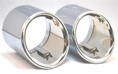

De originale er i rustfri stål. Hvis de er forcromede er de uoriginale.
Audi og Skoda bruger en type, der er trykket ind over røret og som har modhagere (foto) - sidder godt fast!
VW bruger normalt en type med spændebånd.
Som jeg læser dit indlæg er det førstnævnte type, der er monteret.
Brug en træklods på kanten af rørhalen og slå med en hammer udad.

VW med spændebånd:
- $_12.JPG (14.67 KiB) Vist 7211 gange

Hej Erling.
Det er originale rørhaler, som faktisk er magen til
nr. 1 (altså som skoda/audi).
Ingen spændebånd.
På med hammer og træklods
Ingen spændebånd.

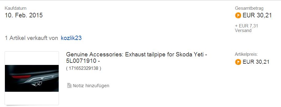

Jeg gav 280,- på Ebay for 2 originale med forsendelse. De originale er i rustfri stål og ikke forkromede som Thansens tvivlsomme produkter.
... og ja de passer perfekt til en G7.

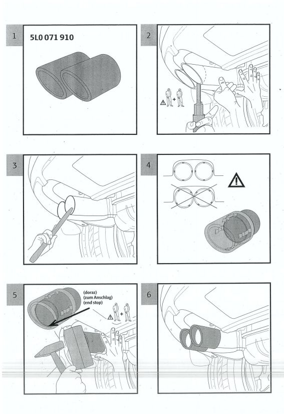

Re: Skift af Golf 7 1.4tsi rørhale.
Hvis dine rør er ca. 60 mm:
- x60.jpg (61.05 KiB) Vist 6695 gange
