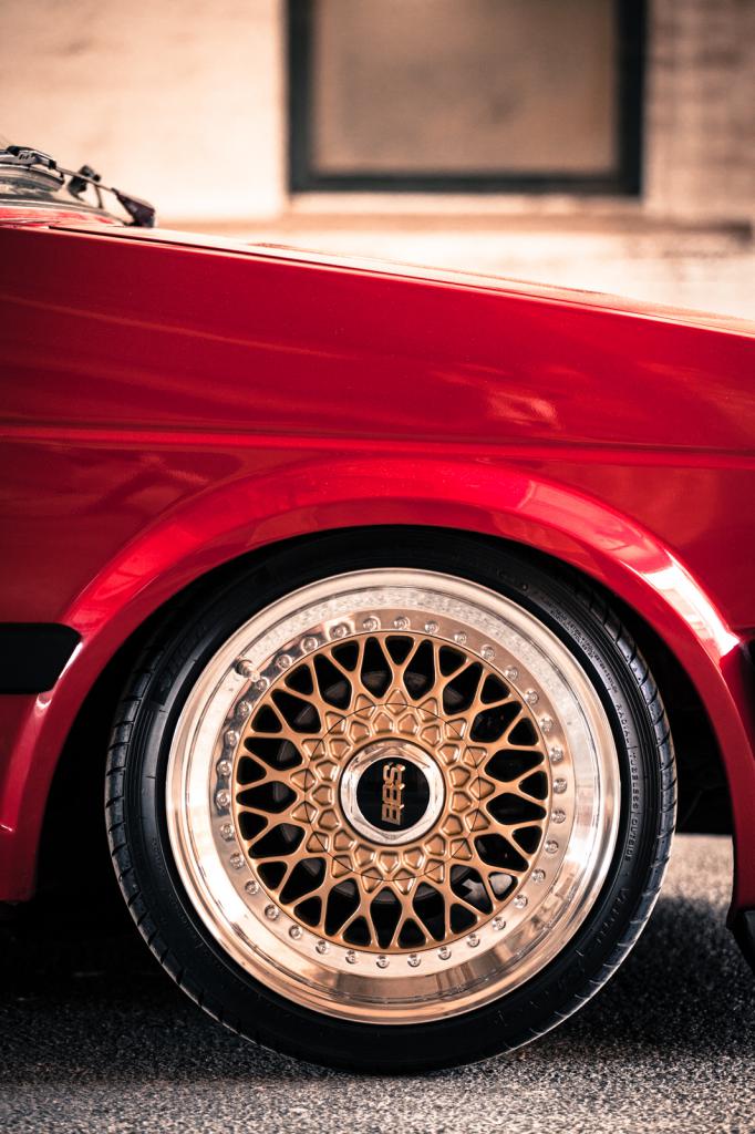

Et sæt BBS RS009 8x16" blev købt, og blev adskildt før renovering.
Den ene af kanterne havde en skade, og blev repareret.
Efter reperation:
Hullerne i stjernerne blev svejst op, og nye huller boret. Derudover er der blevet drejet af, så ET passer til bilen. Speciallavede acryl centreringsringe fremstillet hertil.
Svejste huller:
Afdrejet nav:
Prøvemontering:
Efter reperation:
Svejste huller:
Afdrejet nav:
Prøvemontering:

Efter prøvemontering blev stjerner, tønder og vafler glasblæst og malet, og kanterne blev poleret op.
Før glasblæsning:
Efter glasblæsning:
Hos maler:
Afhentet fra maler:
Før glasblæsning:
Efter glasblæsning:
Hos maler:
Afhentet fra maler:

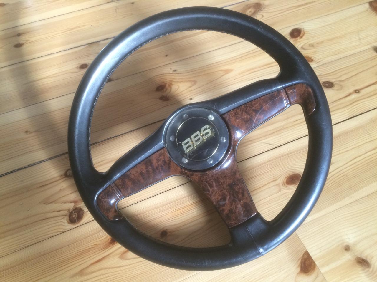

Seneste erhvervelse er et 3-eget BBS rat i rigtig fin stand, med dertilhørende nav.
Jeg skal have fundet en der kan betrække trædelen med noget mere anonymt, alternativt bliver det malet.

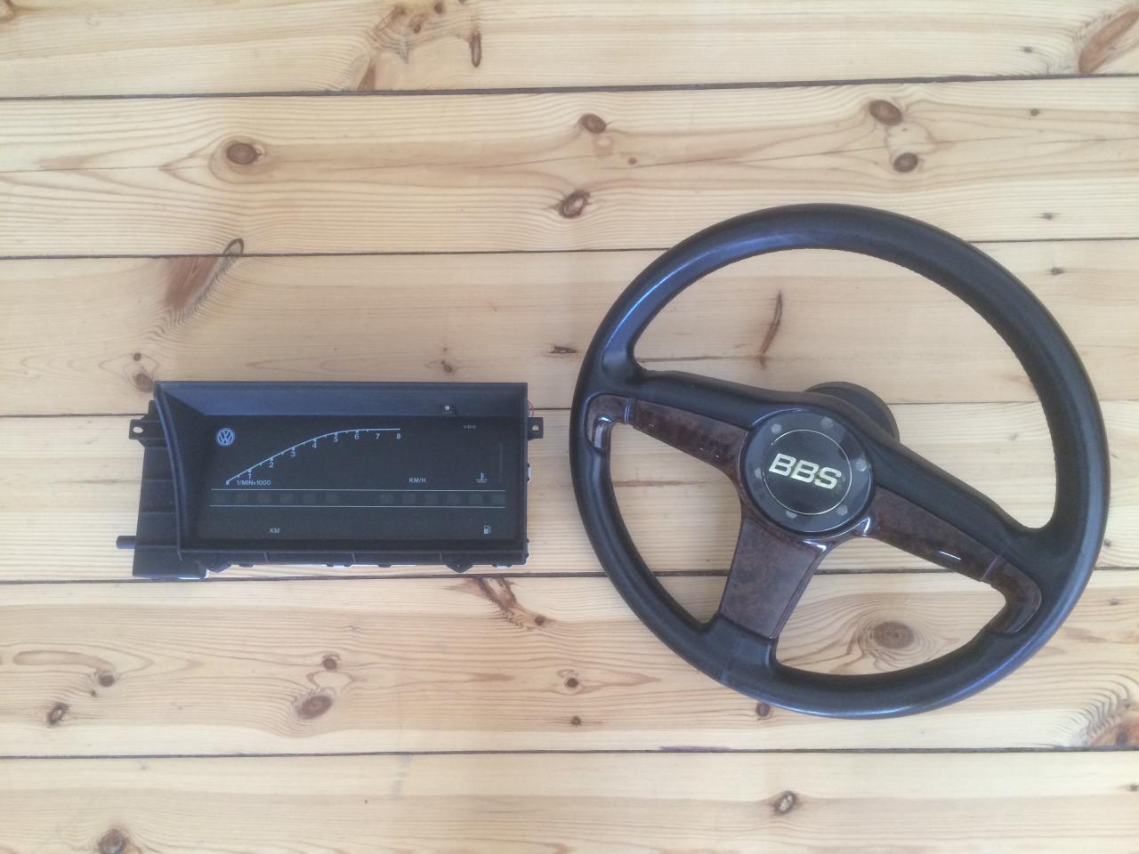

BBS rattet fik sig en ny bedste ven.
8k Digifiz + beslag hertil indkøbt, nu skal jeg finde en løsning på ledningsnettet, en MFA arm og evt. en "urstiller" til Digifiz (billede 2).

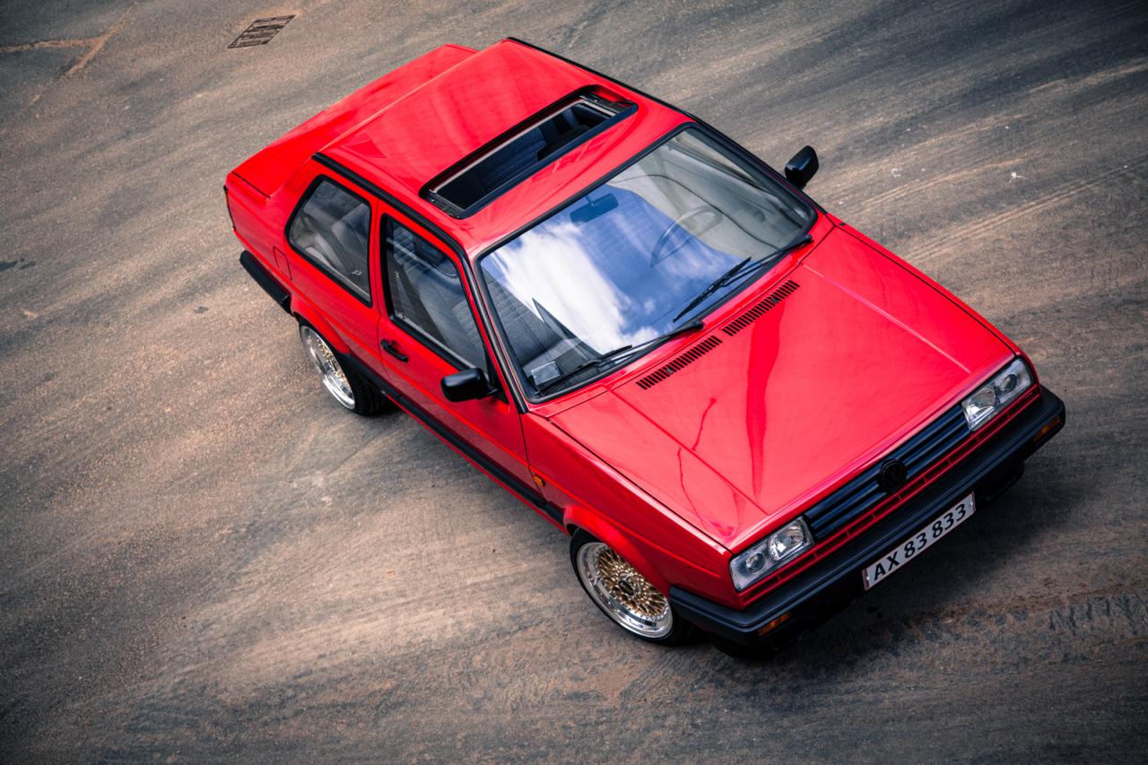

Re: 1988 Volkswagen Jetta Coupe
De nye kofangere (uden kromliste) er kommet hjem.
Jeg var i Aarhus i weekenden og besøge en gammel kammerat, og fik i den forbindelse taget lidt billeder af vognen.
- Kadz-11.jpg (183.92 KiB) Vist 13255 gange
- Kadz-25.jpg (106.77 KiB) Vist 13255 gange
- Kadz-9.jpg (104.75 KiB) Vist 13255 gange
- Kadz-4.jpg (136.67 KiB) Vist 13255 gange
- Kadz.jpg (113.09 KiB) Vist 13255 gange
