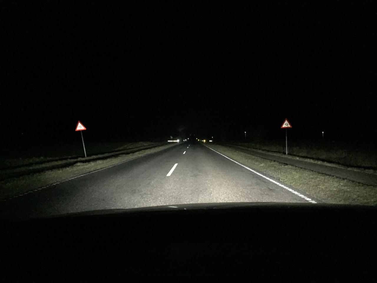

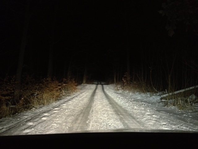

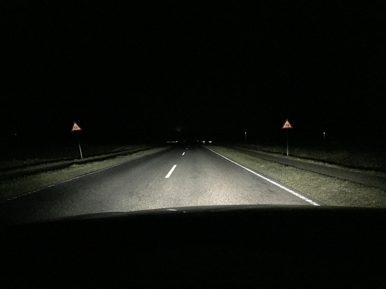

Hej,
Jeg har for ca. en måned siden købt en G7 med Bi-xenon og kurvelys, hvor jeg synes at nærlyset er meget kort. Jeg har svært ved at vurdere om det bare er sådan det skal være, eller om der faktisk er noget galt? Måske i kan være med til at vurdere om at det er noget jeg bør for gjort noget ved. :-)
Men nærlyset lyser kun ca. 30 meter frem, og lyser nærmest ikke skilte eller kantpæle op. Hvilket irritere mig en del da det er sådan, at hvis jeg holder ved en kantpæl, så kan jeg kun ane den næste kantpæl 100meter længere fremme på vejen. Det har jeg taget et par billeder af som kan ses nedenfor, et med nærlys og et med langt lys.
Grunden til at det irritere mig rigtig meget er at jeg lige kommer fra en G6 med almindelige parabol lytgter og her havde jeg slet ikke denne fornemmelse af at mangle lys når kun nærlyset var tændt.
Golfen er kun lige er kommet ud af fabriksgarantien (7. marts) og hvis der nu er noget galt som jeg skal have repareret, tror i så bare det er ærgerligt?
Har læst lidt om at det måske kunne være en nivelleringssensor som kan være skadet, hvis det skulle være den hvordan tjekker jeg så det?
Derudover er bilen blevet sænket før mit ejerskab, men jeg er ikke klar over lygterne er blevet tjekket og justeret efter dette.
J
Nærlys
2016-03-11 19.41.54.jpg (59.13 KiB) Vist 3091 gange
Fjernlys
2016-03-11 19.42.01.jpg (60.09 KiB) Vist 3091 gange

Sådan er mit også - er ikke videre imponeret over nærlyset.

Nærlyset med xenon er generelt mere "koncentreret" ligefrem end halogen er.
Så er man vant til halogen er der lidt tilvænning.

Jeg er klar over at der selvfølgelig er forskel på det to typer lygter. Men må indrømme at jeg synes det er MEGET kort nærlys der er på min G7. Har i hvert fald tænkt mig lige at få det testet, og er det bare som det skal være så må jeg jo vænne mig til det. :-)

Nærlys skal jo i følge detailforeskrifterne for køretøjer kunne oplyse vejen 30 meter foran bilen. Og som du skriver det så opfylder det da kravene til punkt og prikke.
Men som der også bliver forslået længere oppe så er det bare forbi et værksted og se om de vil grundindstille med computer og efterfølgende smide lygteapperat på og se om de står hvor de skal.

Hvis den er blevet sænket skal lygterne justeres manuelt igen bagefter, kør ind forbi et sted hvor de har et lygteapperat og tjek de står som de skal

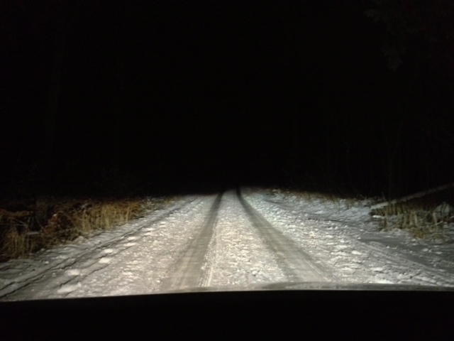

Jeg havde lige de her billeder i gemmerne fra min Golf 5, som du kan se er tendensen den samme.

Kan godt se at det ser ud til at være nogenlunde det samme, som du havde på din G5 qasq. Måske det bare er som det skal være, har i hvert fald lige tænkt mig at smutte forbi et sted med et lygteindstillingsapparat, så jeg kan finde ud af om det er som det skal være. Og hvis det er, så må jeg jo bare vænne mig til det. :-)
Jeg skulle da helst ikke have kørt med forkert indstillede halogen på den gamle, da den til syn blev tjekket og fundet ganske fint indstillet. Men skal selvfølgelig ikke kunne sige om de har stået liget til grænsen, men der var nu aldrig nogen der blinkede af mig. :-)

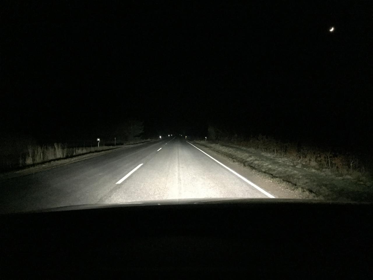

Jeg var ude og køre en tur her til aften, og et eller andet må de alligevel have gjort på værkstedet da de tjekkede det. For nu er der godt nok et helt andet nærlys på bilen, nu er det lige som jeg gerne ville have det skulle være. Så kan man spørge sig selv hvorfor de ikke fortalte mig at de havde justeret noget, ellers har det repareret sig selv, hvilket jeg dog finder usandsynligt. :-)
Nærlys (efter justering)
2016-03-17 20.20.41.jpg (61.59 KiB) Vist 2634 gange
Fjernlys (efter justering)
2016-03-17 20.20.46.jpg (62.53 KiB) Vist 2638 gange

Det ser helt rigtig ud på de sidste billeder der. Så må der ha været noget helt galt før de har fået rettet på.
Men lækkert der er kommet styr på det. Har endnu ikke hørt nogen være utilfreds med originalt xenon. Det altså bare lækkert.

Måske bare en 0stilling af niveau sensoren :)

Ja, det må vidst bare være en nulstilling af sensoren. Men det er godt nok bare rart med ordentlig lys, så de 100 kr til et tjek/justering var alle pengene værd.
Så kan jeg jo så overveje om jeg skal have skiftet pærerne på et tidspunkt, men det behøves i hvert fald ikke være lige nu. Venter nok til at de begynder at falme lidt og mangle styrke/intensitet. :-)
