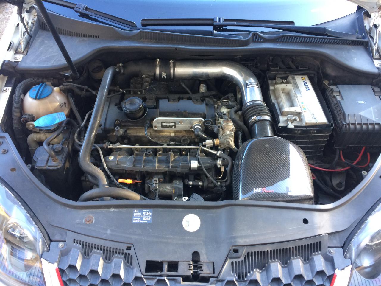

Så fik jeg endelig taget mig sammen til at få taget lidt billeder af bilen og så få oprettet den herinde
Købte bilen for 2 måneder ca og efter der har der sgu desværre lidt problemer med den. Det er sådan noget der kan ske for alle jo.
Motor:
Der er monteret en K04 turbo af den gamle ejer samt S3 intercooler og S3 dyser.
Udover det er der monteret en HG motorsport indsugning.
PCV fix valve.
Der er 3" forrør med 2.5" bagud med ECS Chrome 4" rørhaller.
Den blev indkørt af gamle af ejer af en over i Sverige.
Den yder 321 HK og 450 NM.

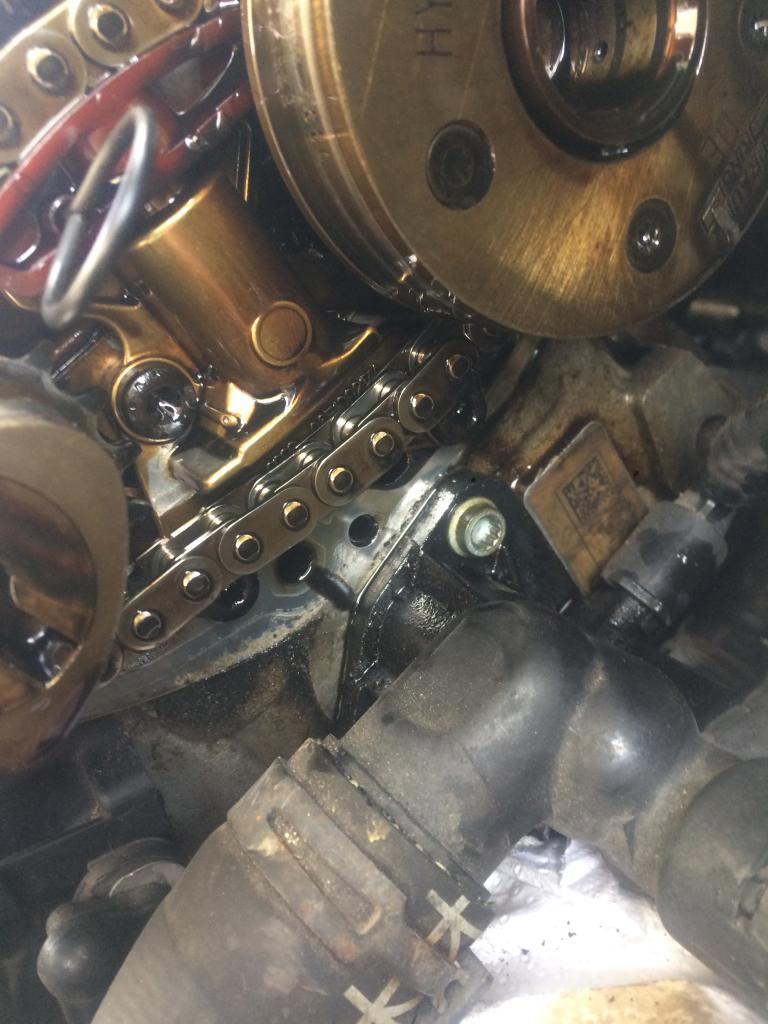

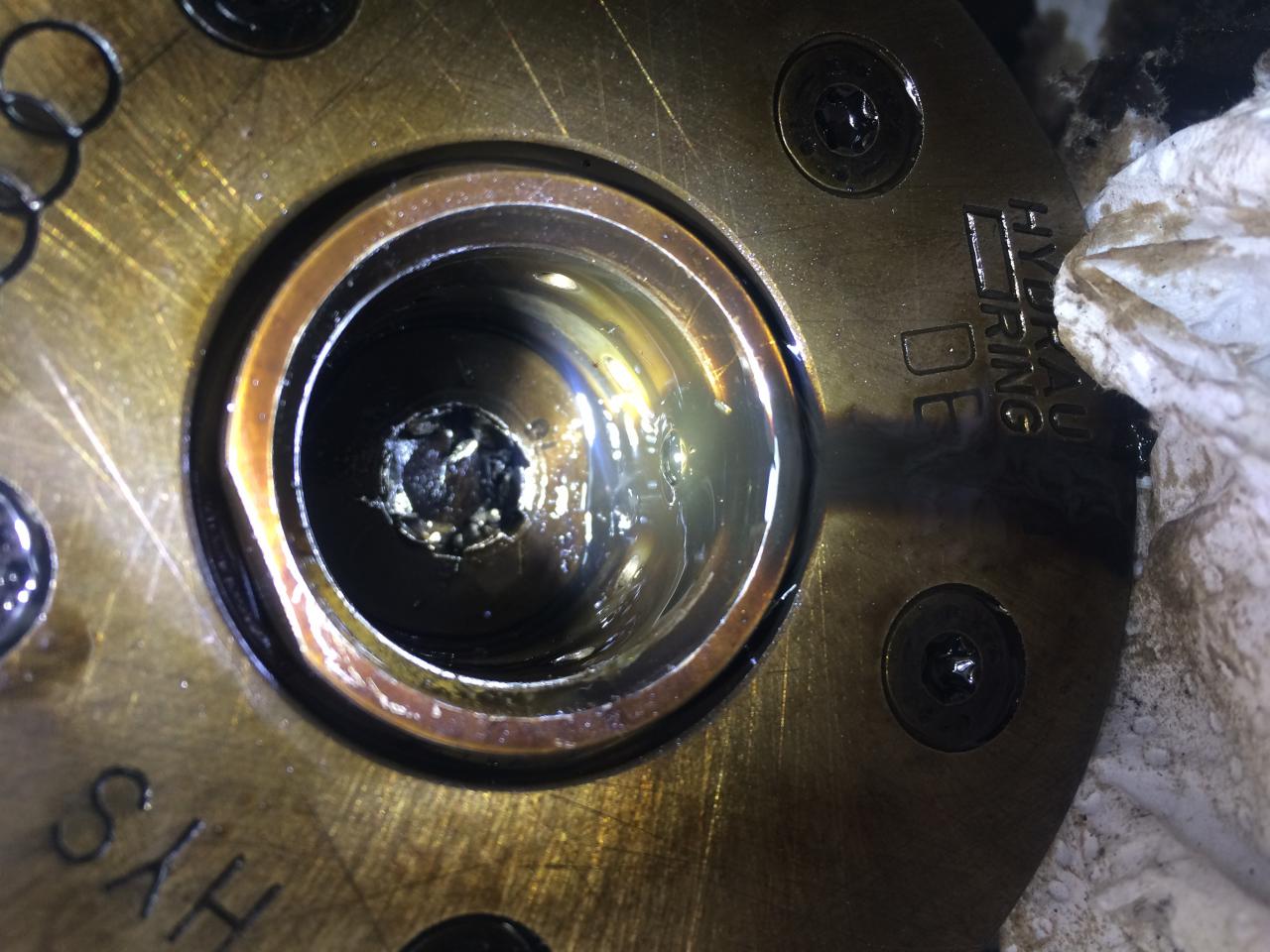

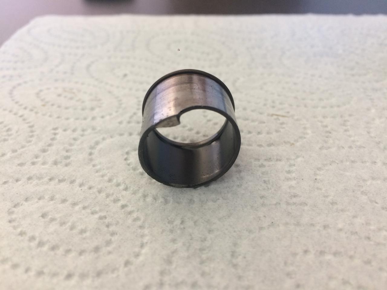

- Fik skiftet cam followeren for en 2 uger siden ca. Den på billedet er den gamle sol sad i :D
Da bilen stadig rasler i motoren, har jeg lige fået en knastkæde hjem som bliver skiftet i næste uge samt knastakslen. - IMG_3917.JPG (82.97 KiB) Vist 7374 gange

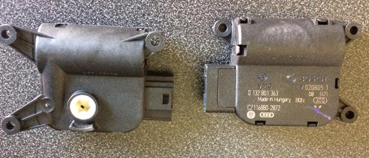

- Fik skiftet de to servostyrings motor i klimaanlægget (V113 og V71).
Hver gang jeg satte bilen i bak gear begyndte den ene motor at larme og lave banke lyde.
Den anden holdt på al luften når jeg brugte ac, altså der kom intet luft ud gennem luftkanalerne. - IMG_3934.JPG (146.15 KiB) Vist 7374 gange

Realtor skrev:hvor er resten af camen?
Den er da godt nok helt færdig den fingerbøl.
Fik du resten ud ?

Ja det er et godt spørgsmålRealtor skrev:hvor er resten af camen?
Tror den ligger et sted inde ved kæden desværre

Har ikke fået det ud endnu men i næste uge når jeg alligevel skal skille det hele ad fisker jeg resterne udKronborg skrev:Realtor skrev:hvor er resten af camen?
Fik du resten ud ?

Nå, hørte så i dag at flere at de spjæld motor til klimaanlægget larmer.
Smed tester på på bilen for at læse fejl ud og den kom så med to fejl på klimaanlægget.
Både V71 motor og V113 motor defekte, så der skal bestilles et par motor til
Så så også tag der lå en fejlkode på motoren - P0299
Har læst mig frem til at det kan være flere forskellige ting så skal igang med at fejlfinde og finde ud af hvor den er gal.

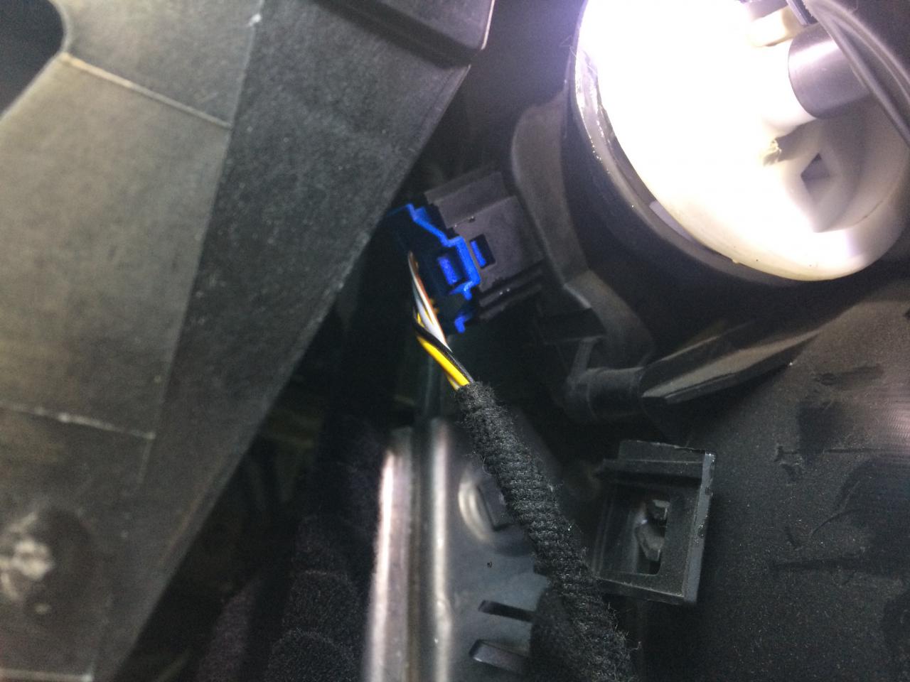

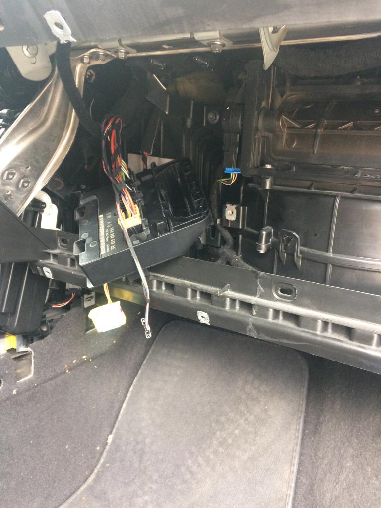

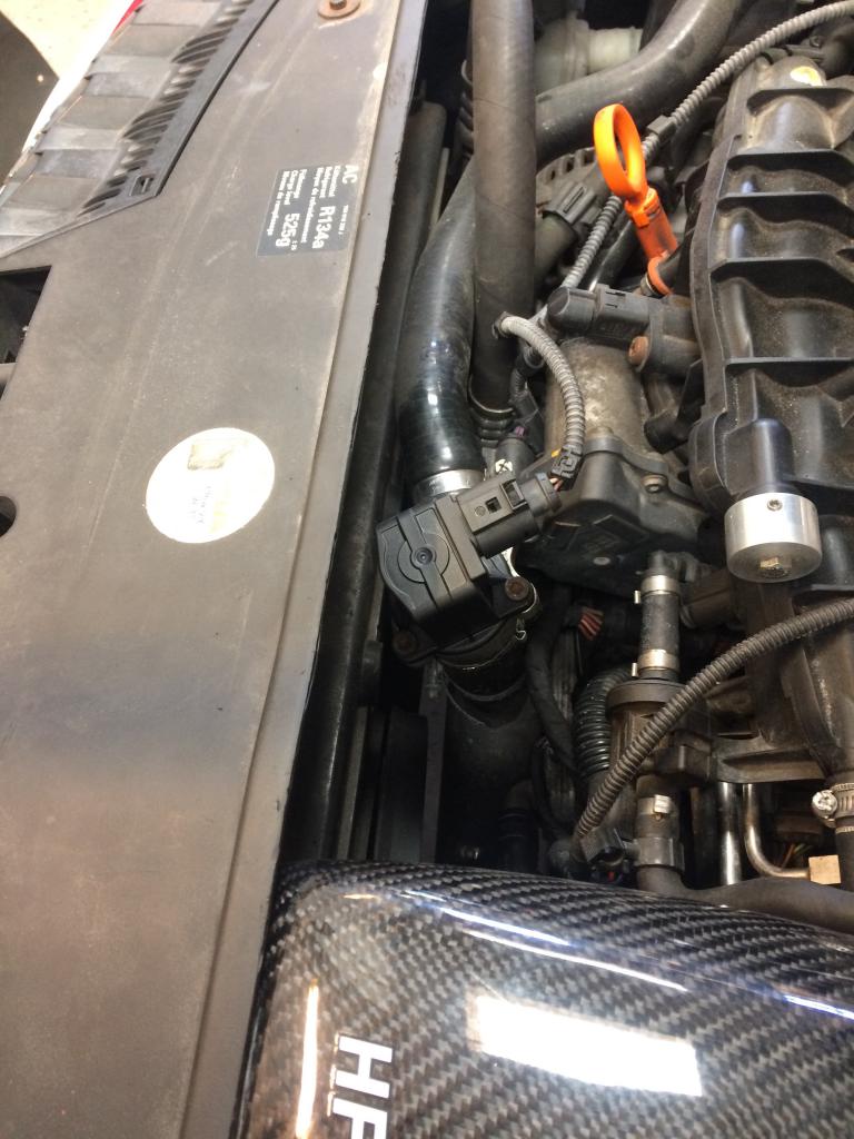

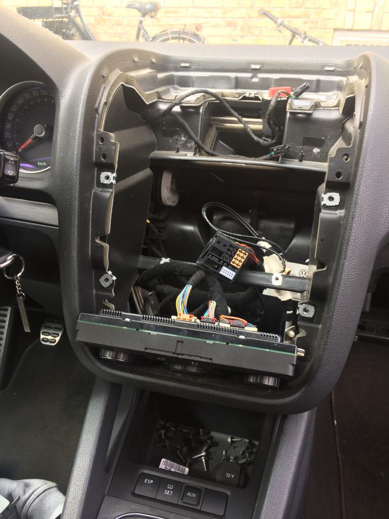

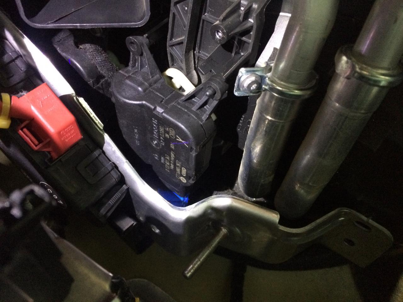

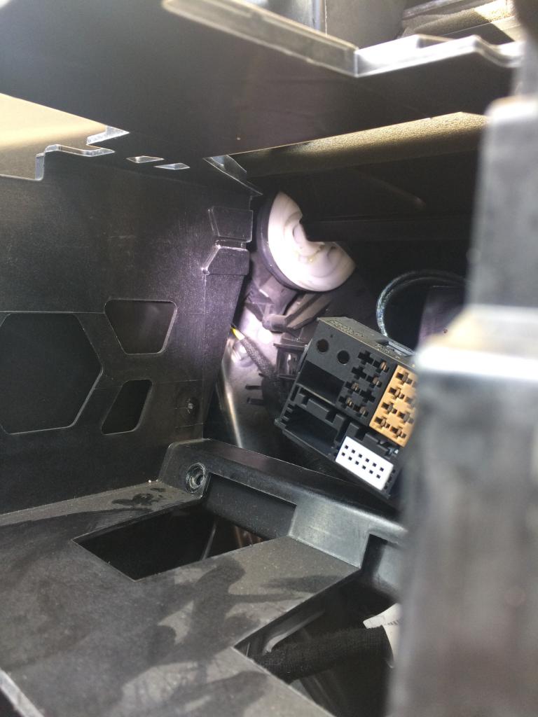

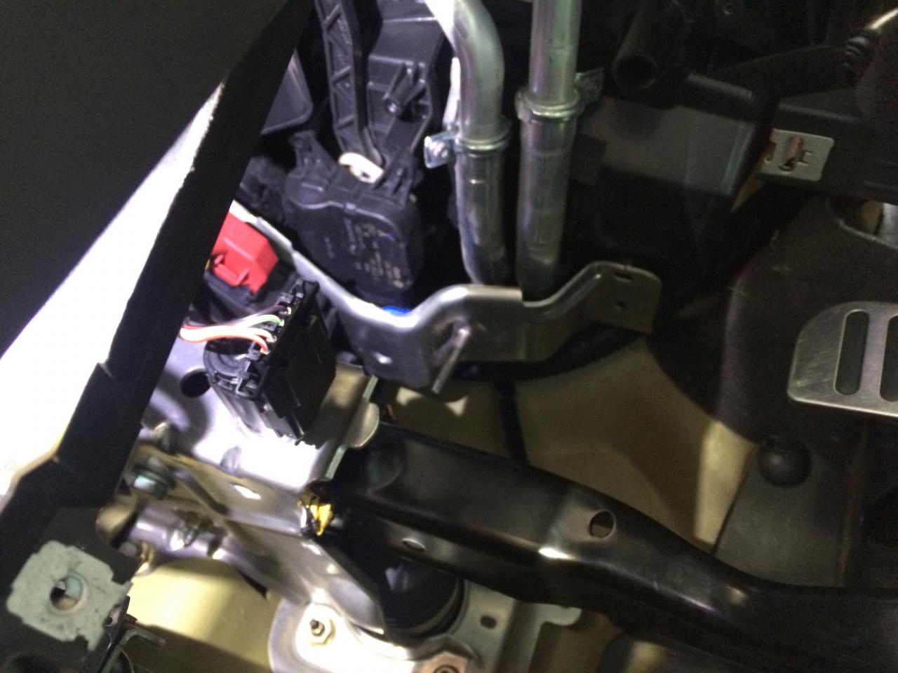

Så fik jeg skilt næsten det hele ad, for at finde de resterende motor som larmer.
Fandt 3 stykker, en nede ved passager siden, en oppe bag radioen (næsten) og den sidste nede ved førens side.
Den ved passagerer siden var lige til at få af, hvor imod de to andre er utrolig besværlige :p
Den ved førens side mangler jeg at komme til en lille skrue, hvor der intet plads er og den bag radioen har jeg ikke helt fundet ud af hvordan jeg skal få af endnu haha

Du bliver nød til at bøje der beslag der sidder hen over motoren i førersiden.
Har skiftet den på min gamle GTI. Det er lidt noget bøvl.
God arbejdslyst
God arbejdslyst

Okay, det vil jeg prøve da jeg stadig ikke har taget den af endnuKimVR6 skrev:Du bliver nød til at bøje der beslag der sidder hen over motoren i førersiden.
God arbejdslyst
Tak for det

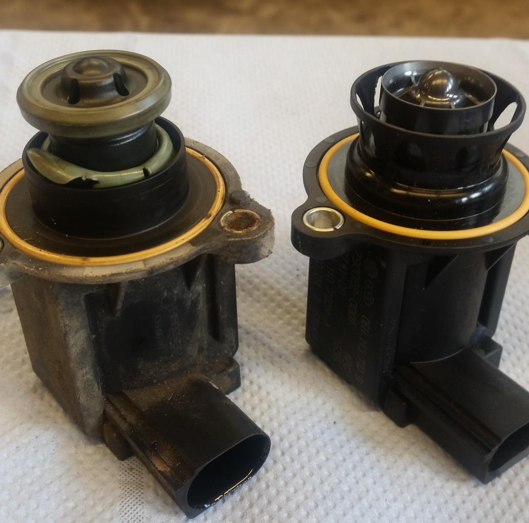

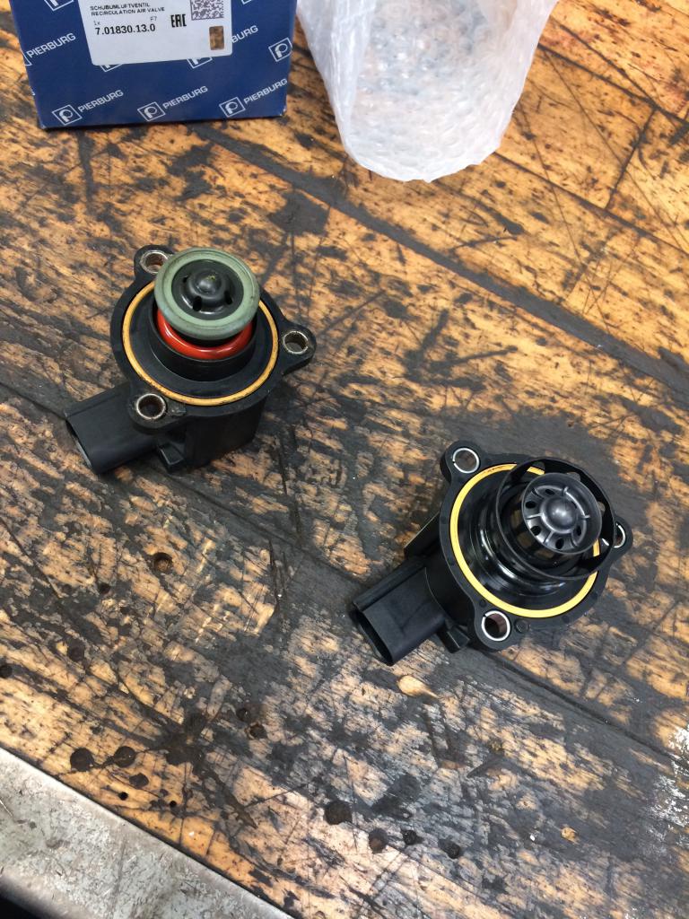

Så blev driverter valve udskiftet da den meldte P0299 fejlkode
Venter stadig på min knast aksel så jeg kan komme igang med den motor

Var der nogen synlige skader på den gamle ventil?
Min meldte ingen fejl, til gengæld var det meste af den røde ring revnet..

Nej kunne ikke rigtig se nogle skader på den, det er heller ikke sikkert at det er den, den melder fejl på da det også kan være en utæthed i systemet, men startede med at skifte den og så ser jeg om fejler kommer igen eller om den forbliver vækMikkel G skrev:Var der nogen synlige skader på den gamle ventil?

Den trak noget bedre efter jeg fik ny.. Gad dog godt have købt 06F145710G i stedet, så der kunne være kommet DV+ på

Ja hold da op den ser lidt med taget udMikkel G skrev:Den trak noget bedre efter jeg fik ny.. Gad dog godt have købt 06F145710G i stedet, så der kunne være kommet DV+ på
Synes stadig min trækker det samme som før men får tester på i morgen og så ser jeg om den stadig laver den fejlkode
Ja den kunne have været lækker at få på

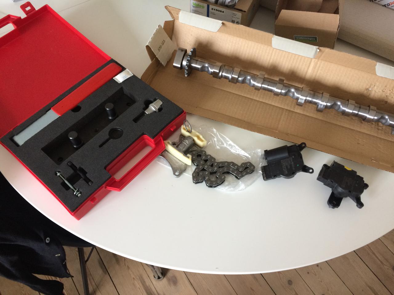

Så kom min meget længe ventet pakke, med knastaksel og 2 spjældmotor
Dog er der først mulighed for at skifte det næste mandag men ser dog frem til at det bliver lavet.

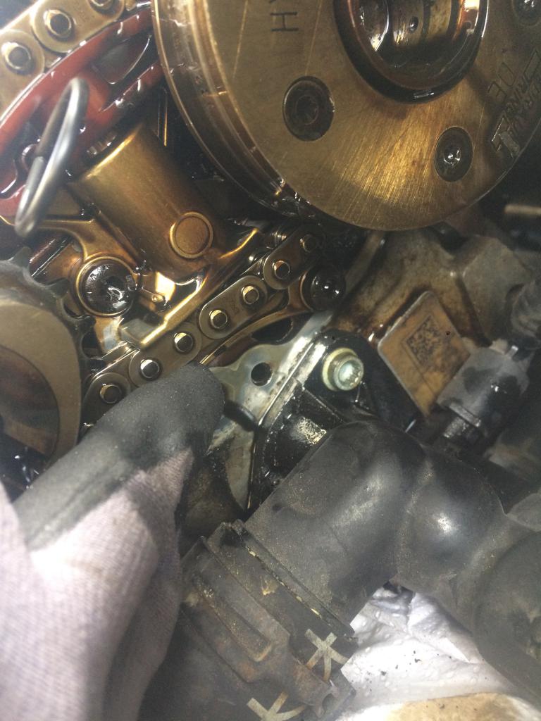

Så fik jeg endelig tid til at skifte knastaksel plus kæden.
Det hele forløber lige som det skal indtil jeg kommer til knastkæde justeren.
Først knækker min Ribetop som skal bruges til bolten men udover det så ødelægges kavet på bolten.
Så det går virkelig godt må man sige.
I morgen fortsætte arbejdet og så må jeg se hvad skal gøre for at få bolten ud, har dog bestilt en ny hos Vw som kommer i morgen.
- Fandt dog ud af hvorfor det larmede så urolig meget fra kæden af, der mangler det nederste stykke plastisk der skal køre kæden :P

Jeg håber ikke det er en RIBE top du har brugt, bolten er en polydrive og det er ikke det samme...
Carsten.
Golf V GTI (solgt)
Tesla M3 SR+
Golf V GTI (solgt)
Tesla M3 SR+
- Indlæg: 87
- Tilmeldt: 6. jun 2014, 17:35
Re: VW Golf 5 gti
Den første top jeg brugte var polydrive og den knække, men fik afvide af en hos Vw at jeg bare skulle have fat i en Ribe top for den ville passe i.carstenhjorth skrev:Jeg håber ikke det er en RIBE top du har brugt, bolten er en polydrive og det er ikke det samme...

Lille Update med knasten.
Bolten til knastforstilleren er umulig at få ud og kunne heller ikk bores ud, så der er bestilt ny udstødnings knast og ny knastforstiller så det hele bare bliver skiftet istedet for

Jeg er 99,9% sikker på den bolt er med links gevind?

Det er links ja.. men han skriver intet om hvilken vej han har drejet endnu dog, de plejer sidde utrolig godt fast de bolte der!. Det noget rigtig skidt!.

Jeg har drejet mod uret, men den må havde sidder utrolig godt fast.
Så vidt jeg kan se på den nye bolt er det helt normalt gevind der er på den.

Så husker i forkertJesperA6 skrev:Det er links ja.. men han skriver intet om hvilken vej han har drejet endnu dog, de plejer sidde utrolig godt fast de bolte der!. Det noget rigtig skidt!.
Det er standart M12x1.25 gevind

Haha trist.. så det bare fordi de sad umådelig godt fast man husker som om der var et eller andet med den bolt

Ja det giver et ordentligt knak når den går løs, nærmest som om bolten knækkerJesperA6 skrev:Haha trist.. så det bare fordi de sad umådelig godt fast man husker som om der var et eller andet med den bolt

Ja det er desværre nogle bolte som kan drille utrolig meget
Så nu er det bare at skifte det hele istedet.
