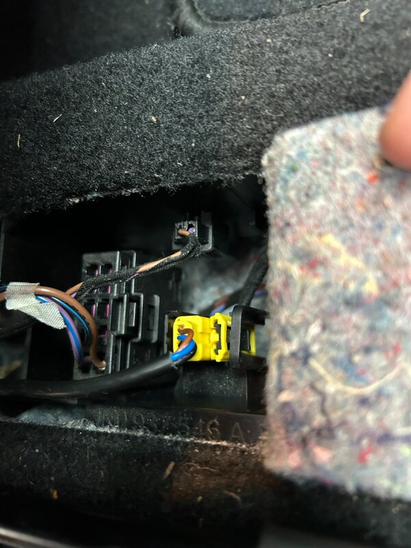

Der er gået lidt tid men har ikke løst problemet. Jeg pillede batteriet af (var gået kold i vinterkulden) men det løste ikke problemet. Burde det ikke tælle som et reset? Jeg kan ikke finde en boks under sædet i passagersiden. Kun tre stik som sidder under en flap i gulvet ved skinnen som sædet sidder fast i (kan desværre ikke indsætte billede her i chatten). De løber ind under passagersædet men ville gætte på at det er til sæde varme. Er det de tre stik eller er der nogen andre bud? Hvis BT modul sidder bagved rns510, hvordan kommer man så derind?😬

Fandt ud af at vedhæftede billede. Det er de her kabler jeg kan se under passagersædet

Det er til sædet = modulet er eftermonteret. Så pil radio ud så finder du nok modulet under

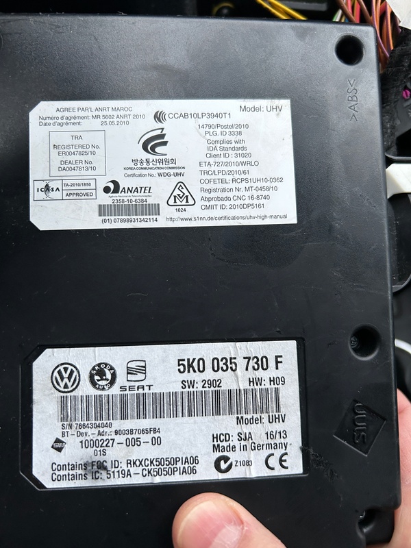

Pilllede rns510 ud og fandt modulet og hev stikket ud. Det virker desværre stadig ikke. Den er helt ligeglad med at jeg trykker “ok” på rettet i Bluetooth/telefon menuen. Når jeg piller dencheæt ud forsvinder telefon menuen fra displayet mellem speedometer og omdrejnignstæller. Så modulet virker ihvertfald så meget at det registreres i displayet. Nogen andre bud - et nyt bt modul koster 3-4000 som er alt for meget … nogen andre bud? 🙏

Hva part nr på det modul? Og er der skiftet speedometer eller har den stadig gammel rød mfa

Det er stadig rødt display. Det er 5k0 035 730 E

Ok det modul virker ikke til rød mfa, dvs der må også være en polarfis eller polarbt monteret i bilen.. enten sidder den ved gateway eller imellem stikket ved radioen. Det den der er gået kold så

Sorry skrev forkert - det var F tilsidst som på billedet. Men det er mærkeligt hvis den ikke virker til rød mfa. for den har virker i 10 år indtil den bare stoppede. Men det må så være Polarfis/polarabt som ikke virker. Det er vel også en sort boks med ledninger i? Prøver at se hvad jeg kan finde

Ja for det modul er kun til hvid mfa med mindre der er polar i, så det skal være der.
Jeg har oplevet samme fejl som du har på nogle biler med hvid mfa, jeg ved ikke hvad det er som gør det,, men de ville kun virke hvis de fik et 3C8 premium plus modul i.
