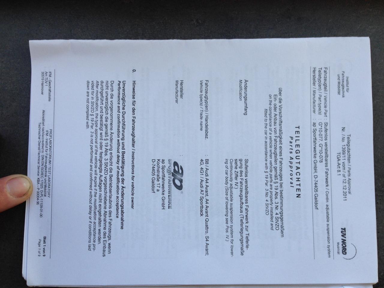

Re: Syn med AP gevindundervogn - kræver KBA P nr.?
På vores til Audi A4 står det i bunden på første side

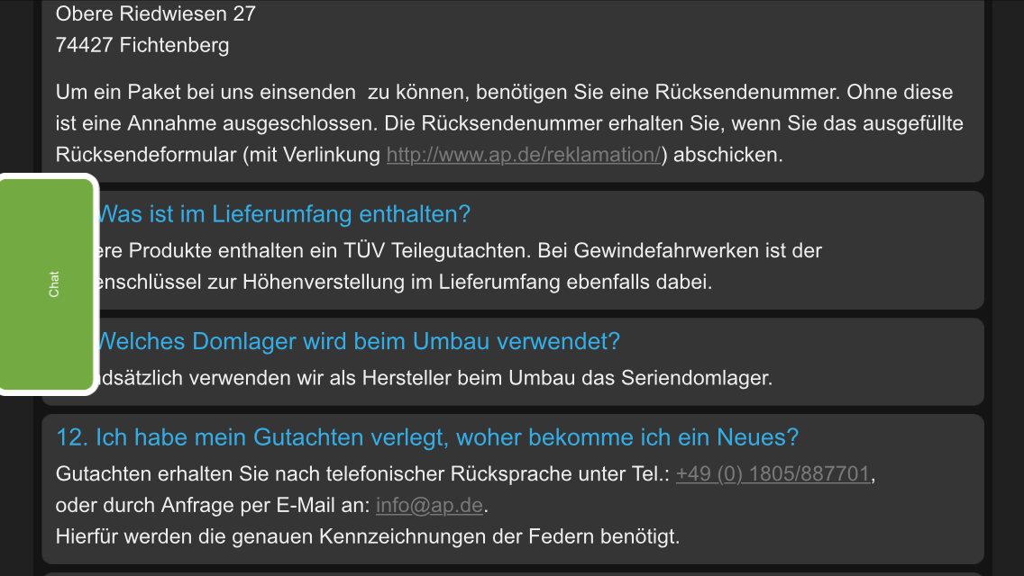

Send dem en mail:
- image.png (135.81 KiB) Vist 4333 gange

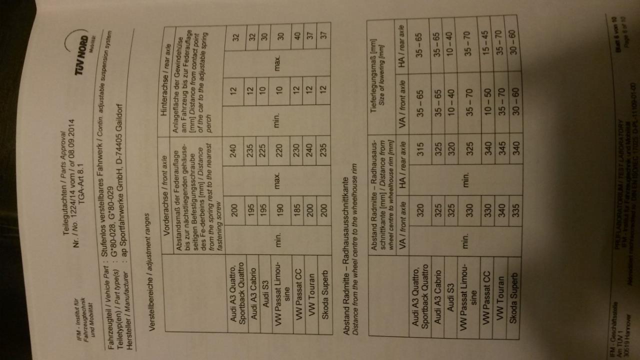

Jeg har lige skrevet en mail til dem, hvor jeg beder dem oplyse KBA-P nummeret på vores gevindundervogn (type: G*80-028, G*80-029) - passende til Touran, Passat Limousine/CC, Audi A3 og Skoda 3T.
Den medfølgende TÜV godkendelse har intet KBA-P nummer nederst på siden, men ellers ligner den på en plet den, som NUGGIVR6 har smidt et billede af. Vores er bare fra "2014" i stedet for den NUGGIVR6 har, som er fra 2011.
Er der ikke andre, som har monteret en AP-gevind på deres Touran eller passat, eller Audi eller Skoda 3T, som kan smide et billede af deres TÜV-papirer?
Tak for tilbagemeldingerne.

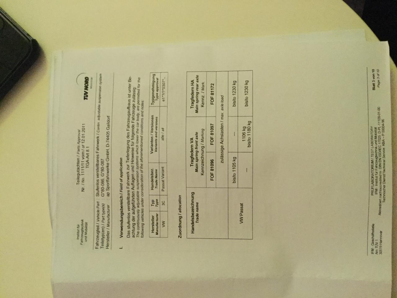

Her er min.
- image.jpeg (101.82 KiB) Vist 4320 gange

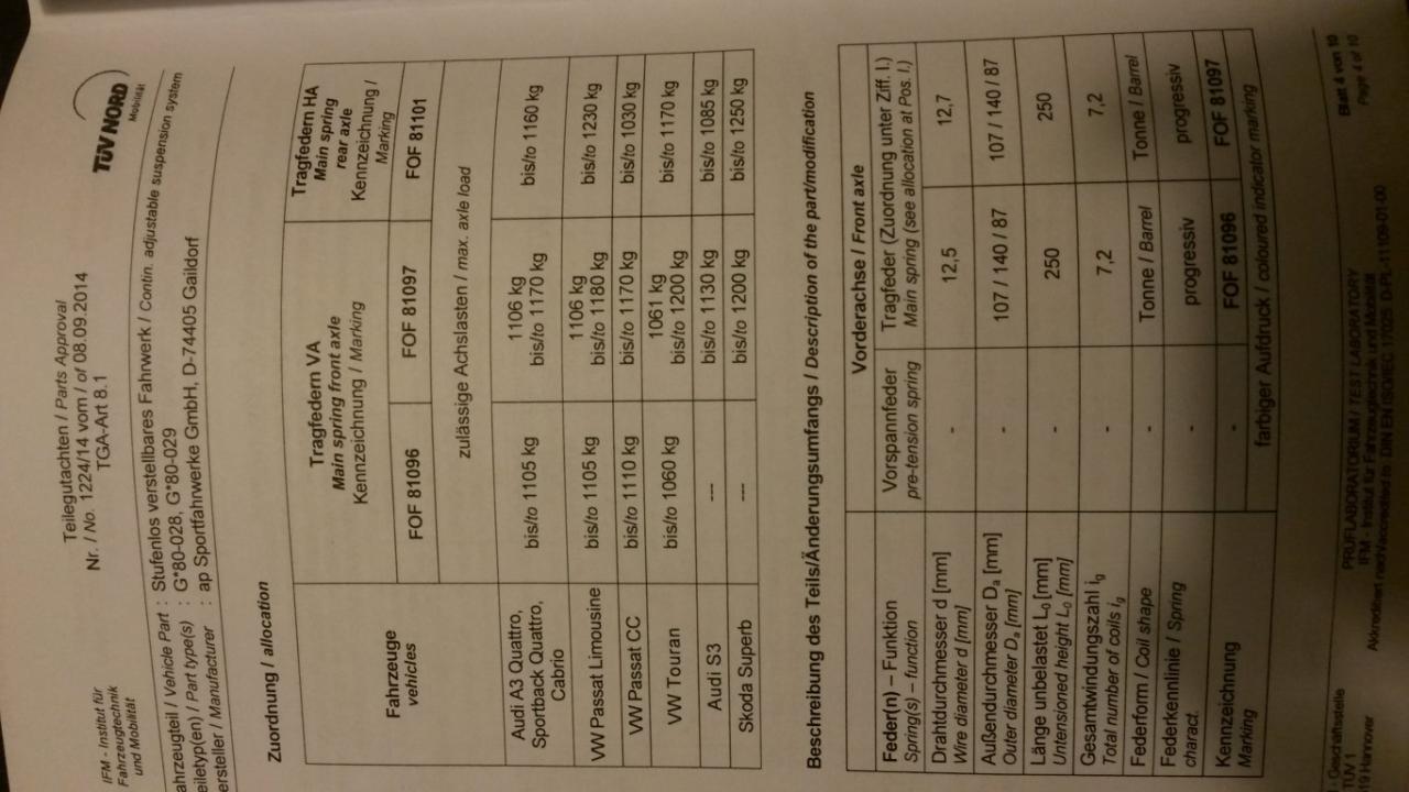

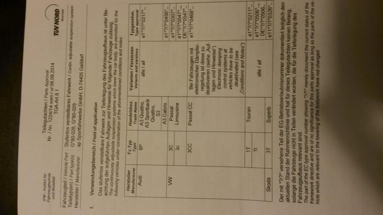

Her er lidt billeder af min tüv, men jeg kan ikke finde noget kba p nr.Not Entered skrev:Usman!

- Indlæg: 70
- Tilmeldt: 19. jun 2008, 13:09
USMAN
Den er præcis den samme som vores, og fordi der ingen KBA-P nr. er anført i bunden, så blev den ikke synet.
