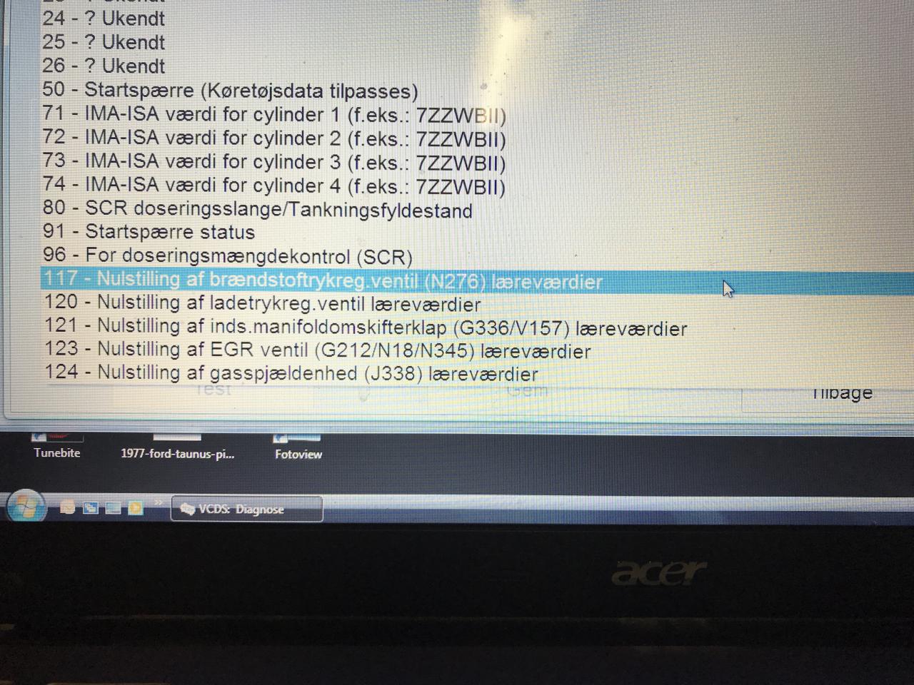

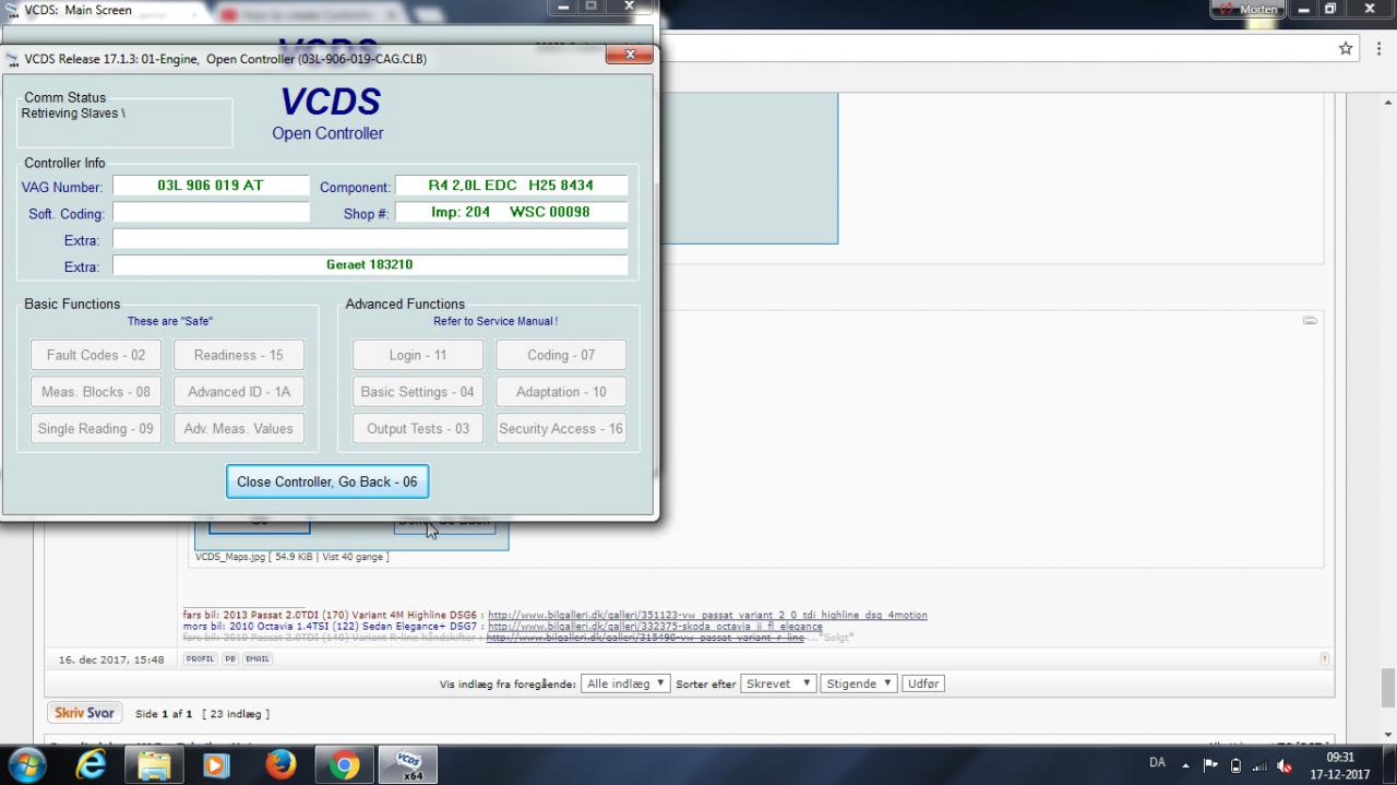

Så har jeg lavet lidt målinger.
Jeg kan ikke lægge video op her så du får lige et billede i stedet for.
Jan
Jan

Re: Hjælp til vw passat tomgang’s problem
Hmmm.......
Jeg vil sige det sådan, at de tal er ikke fuldstændig fantastiske. Sammenlagt skal de give så tæt på 0 som muligt, men det er ret normalt at de giver f.eks. 0,02 til en af siderne (plus el. minus).
Dine giver -0,1 ...... jeg synes det er lidt for langt fra 0 til at det bare er superflot.
Jeg er ikke klog nok til at kunne sige om det er en klokkeklar indikator, men jeg synes ikke det er helt som det bør være.
Kunne du ikke prøve at lave en måling på det der hedder rail pressure calibration point eller tilsvarende på dansk ... railtryk kalibreringspunkt eller noget i den stil ?
Det er på samme måde som den måling du lige har lavet, en værdi for hver injektor, blot i en anden blok.
Værdierne i den blok er i uS (mikrosekunder, kan ikke lige finde tegnet på tastaturet).
De skal helst være højst +/- 0,45
Hvis værdien er positiv, indikerer det en tilsodet injektor, er den negativ indikerer det en slidt injektor.
Sorry, den måling skulle jeg jo have bedt dig lave når du alligevel havde kablet på

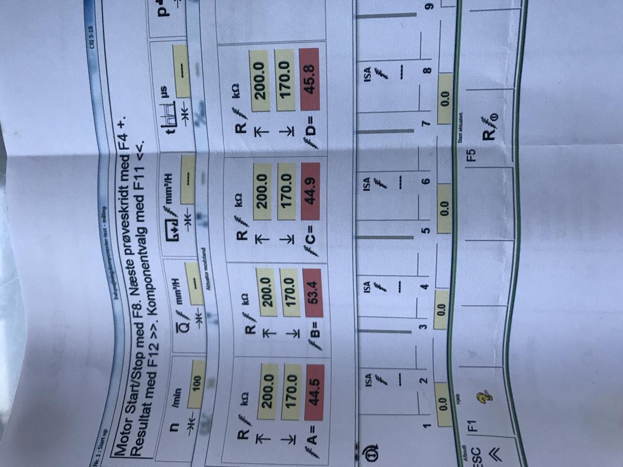

Hejsa Hans.
Jeg kan ikke finde de målinger som du efterspørger men bilen har været på et uafhængigt værksted for at blive checket.
Konklutionen derfra er at en af dyserne er mekanisk defekt eller sodet til.
Så derfor skal bilen skal til bosch odense på tisrdag, der tager de alle 4 dyser ud og renser dem. Derefter bliver de checket om de virker efter rensning. Ellers må der en ny til.
Jeg skal nok komme med en update på tirsdag.

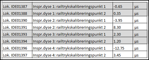

I min ECU er det blokkene IDE01387-1397.
Herunder ser du mine værdier. Så har du evt. noget at sammenligne med.
En ny injektor vil (bør) vise 0.0.
Negative værdier:
Jo mere slidt injektoren bliver, jo mere negativ bliver værdien, dvs. jo dårligere bliver dens evne til at lukke ordentligt til.
Når den til sidst bliver så slidt at den ikke længere kan lukke ordentligt for brændstoffet efter en indsprøjtning, vil der sive yderligere brændstof ind i forbrændingskammeret. Dette kan have ret alvorlige konsekvenser for motoren, da der derved kan skabes en forbrænding på et tidspunkt som er ude af trit med hvor stemplet befinder sig i takten.
Derfor - hvis man vil være lidt nørdet på forkant, så udlæser man jævnligt disse værdier, og holder øje med om injektorerne er ved at bevæge sig mod for meget minus. Dermed kan man vurdere om man med fordel kan skifte præventivt, inden man evt står med et motorhavari.
Positive værdier:
Jo mere tilsodet injektoren bliver, jo mere positiv bliver værdien, dvs. jo sværere får brændstoffet ved at komme "forbi" og ind i forbrændingskammeret. Dette er selvfølgelig ikke optimalt for motorens ydeevne, men kan ikke have samme fatale konsekvenser som den slidte injektor.
Således - jo tættere på 0, jo bedre er det.
Værdierne for mine injektorer 1+3 er stadig fine.
2+4 er lidt mere slidte og/eller tilsodede, men slet ikke i en grad så det er kritisk.
Bilen har kørt 122.000km.
Negative værdier:
Positive værdier:
Hvorfor har du 2 målepunkter pr dyse?
VW UP! 2013 60HK CHY Engine
- Indlæg: 13261
- Has thanked: 3214 times
- Been thanked: 4546 times
Punkt 1 er ved railtryk 300bar.Joker22 skrev:Hvorfor har du 2 målepunkter pr dyse?
Punkt 2 er ved railtryk 600bar.
Der er også et målepunkt 3 (1200bar), men den litteratur jeg har søgt igennem mht. tærskelværdier for hvornår værdierne er kritiske, siger at dette målepunkt er uinteressant. Det jeg har fundet, peger altsammen på at det er de to første man skal kigge på. Derfor valgte jeg målepunkt 3 fra i min illustration.
Jeg har ikke kunnet finde en forklaring på hvorfor punkt 3 så er "uinteressant". Mit helt eget gæt kunne være, at de to første værdier er nok til at tegne det billede man efterspørger - dvs. at værdien for punkt 3 ikke tilfører noget ekstra til historien, altså er lidt overflødig i denne sammenhæng, om du vil.
- Indlæg: 1842
- Tilmeldt: 21. feb 2011, 20:59
- Geografisk sted: Kalundborg
- Been thanked: 20 times
Super.
Måler du i tomgang, eller under kørsel?
- Indlæg: 13261
Bare i tomgang, og med kold bil er fint.Joker22 skrev:Super.
Disse værdier registreres af ECUen over tid, så øjebliksbilledet er ikke sådan et der står og flakker frem og tilbage fordi du f.eks. øger omdrejninger ved at trykke lidt på speederen.
Jeg tror - tror! - ikke at ECUen som sådan bruger disse værdier til noget. Jeg tror ikke at den kan gøre noget for at kompensere for hverken slidtage eller tilkoksning.
Min forståelse af de her tal er, at det er en slags barometer .. et billede på tingenes tilstand .. som man kan bruge i diagnosemæssig sammenhæng til at aflæse om injektorerne nærmer sig udskiftning.
Lidt ligesom tankmåleren! Bilen kan ikke gøre noget ved det, hvis du er ved at løbe tør for benzin, men den stiller måleren til rådighed for dig, så du selv kan kigge på den og tage action derefter.
Hejsa.
En lille update fra mit tomgang’s problem
Bilen er ved Bosch og venter på 4stk. nye dyser som bliver monteret i morgen. Det var deres mening at de ville rense dyserne og teste dem. Men alle 4 bestod ikke testen. Desværre for mig......
Han fortalte mig at man måler OHM på dem, og nye har ca. 175 ohm. Mine lå mellem 43ohm og 54 ohm. Så de er færdige sagde han.
De begynder at sætte ud når de er omkrign 50 ohm. Var beskeden.
Jeg har aldrig hørt om dette?? Men håber blot at bilen spinner som en mis i morgen. Eller er jeg blevet ca. 15000kr fattigere uden grund.
Lyder prisen helt hen i skoven???
4 nye dyser incl. montering og kodning
Test og rens af de gamle
Arbejdsløn
12000kr + moms
Arbejdsløn
12000kr + moms
Hejsa Hans og Joker22.
Jeg beklager at jeg ikke lige har fået svaret tidligere.
Jeg kunne desværre ikke finde de tal som Hans efterspurgte , men fik denne udlæsning af dyserne's tilstand fra Bosch ( se billede)
Jeg er i den heldige situation at bilen igen, igen er gået i stykker, så det holdte fra torsdag morgen til i dag, lørdag. og samme problem er kommet tilbage?????????
Ergo dyserne kan jo ikke være problemet nu??
bilen kan ikke stå rent i tomgang igen
Der må da være noget der regulerer den måde at bilen står i tomgang, en form for tomgang's regulator eller lign.
Men jeg forstår simpelt hen ikke at bilen skal lave turbotryk i tomgang.
jeg håber på at Bosch har nogen ide'er på mandag når jeg ringer til dem.
Jan
Jan

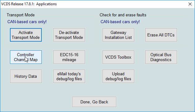

To muligheder:
1) Gå listen systematisk igennem og led efter beskrivelser á la "Rail Pressure Calibration Point"
2) Gå ind i "Applications" fra VCDS startskærm og derefter "Controller Channel Maps". Angiv værdier som vist herunder og træk hermed en .CSV fil ud med samtlige adv. meas. values ud. Post derefter denne fil herinde, så kan jeg gå den igennem og finde dem.

- Indlæg: 1842

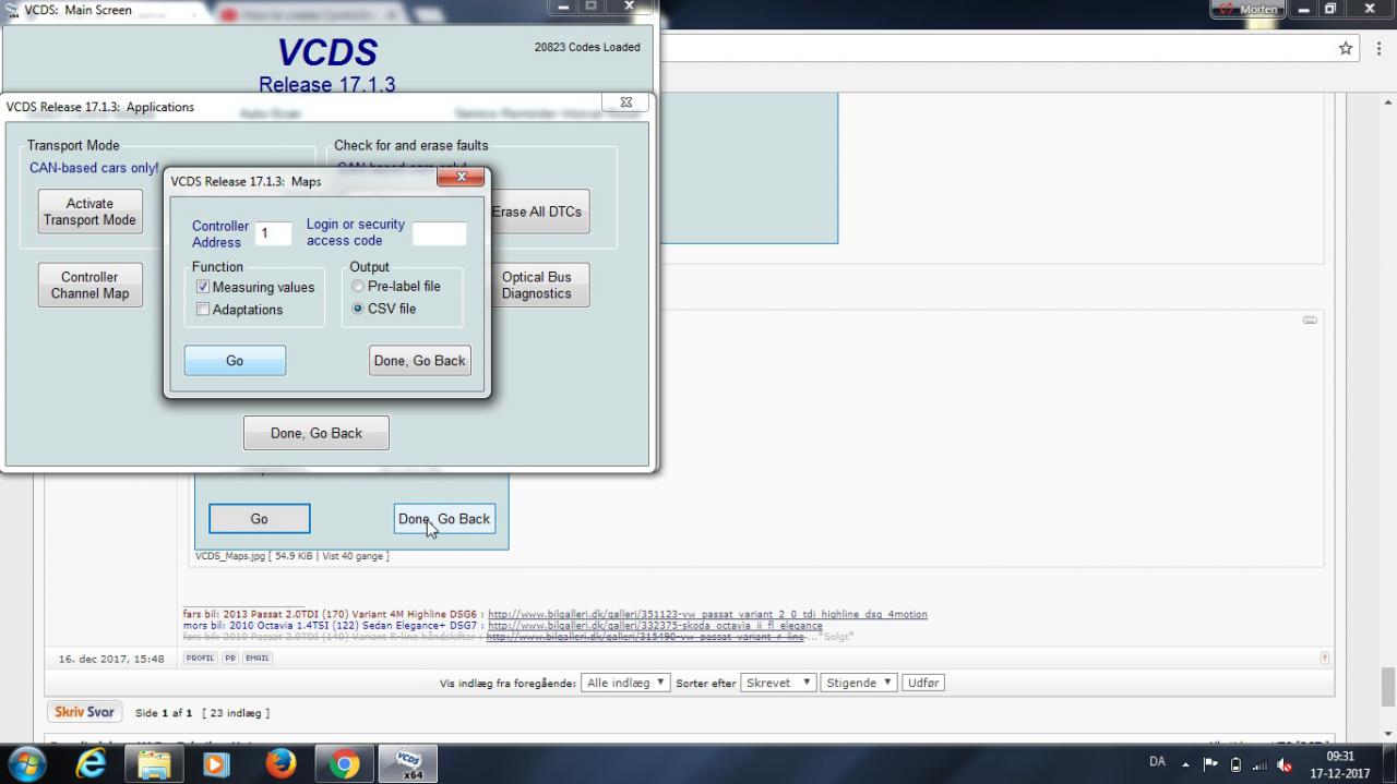

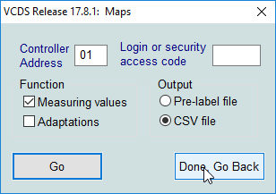

Det virker desværre ikke..
Først har jeg gjort sådan her. trykker GO (billede 1)
Så åbner den bare den her, og lukker den igen (billede 2)
- 1.jpg (88.15 KiB) Vist 2563 gange
- 2.jpg (95.09 KiB) Vist 2564 gange
Kort opfølgning på Morten/Joker22's problem med ikke at kunne se rail pressure calibration point værdier for de 4 injektorer:
Har kigget på hans bil med VCDS og må konstatere at han har ret. Disse værdier er ikke at finde under adv.meas. values i [01]
Ydermere nægter VCDS at lave et controller map af [01]. Den kan godt af f.eks. [09]..
Org kabel med nyeste version.

Som er kommet frem til at det skulle være rail tryk sensor g247 som ikke virker efter planen. Er det nogen som har reservedels nr. På sådan en fætter?
Er der nogen som kan give mig en forklaring på at når jeg nulstiller n276 så kører bilen perfekt i 3-4 dage og så kommer fejlen igen?????
Har haft en del samtaler med Bosch.
Hej alle.
UPDATE:
Efter skift af N276 ventilen på railbroen er tomgang’s problemet helt væk. Skiftede ventilen d. 23 dec og der har ingen problemer været siden.
Tusind tak for alle svarene der er kommet i tråden.
Jan.
UPDATE:
