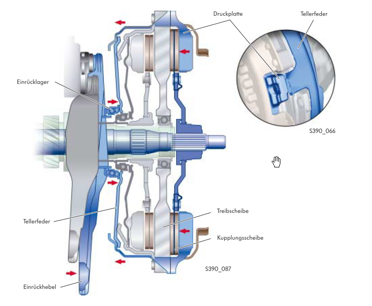

Ja, selvfølgelig er der fjedre (Tellerfeder / Tallerkenfjeder) til at give en jævn tilkobling. Det er da også den bedste måde at få lejet til at trykke jævnt på.

Jeg tvivler virkelig på at selve hydraulik trykket skulle være begrænsningen.
Jeg vil give Gigel helt ret i at styringens reference er positionsgiveren for hver aktuator. Dette sammenholder den så med sine maps, hvor der kompenseres for forskellige parametre såsom temperatur.
Min helt egen teori er at disse maps ikke tager ordentligt højde for hvordan kolde koblingsplader opfører sig, muligvis afhængigt af hvilket klima bilen kører i.

Ved ikke helt om jeg forstår dig. Men aktuatoren som trykker på armen ender med at klemme på koblingspladerne. Des længere aktuatoren bevæger armen des mere klemmer (trykker) den via tallerkenfjederen osv. - Jo mere man trykker des højere belastning på lejet og tallkernfjederen. Kunne måske være derfor de har lavet det, så den forsøger at finde laveste tryk hvor det ikke glider.

Som jeg forstår tingene, virker DQ200 koblinger lige stik modsat en manuel kobling... hvis man kan sige det sådan.
På en bil med manuel kasse, er det et fjedertryk der holder koblingen lukket.
Den aktive kraft bruges til at åbne koblingen - dvs når man træder koblingspedalen ned.
Tilkobling sker ved at løfte koblingspedalen, og når den er sluppet .... kan man ikke gøre mere.
Dvs den kraft der holder koblingen lukket er overladt til mekanikken.
Man kan ikke hive koblingspedalen "længere op i kabinen", så at sige :) Når den er sluppet, er den sluppet.. og så er koblingen lukket, og koblingspladen trykkes mod svinghjulet med den kraft som membranfjederen nu engang kan udøve.
Dobbeltkoblingen i en DQ200 derimod, virker lige omvendt.
Når der intet tryk er på systemet er begge koblinger åbne.
Koblingerne lukkes ved at mechatronic'en sender olietryk ud til den aktuator der trykker på/lukker koblingen.
Dvs den aktive kraft stammer fra en regulering af et olietryk, og dette styres fra softwaren... og kan dermed ændres.
Det er i hvert fald den opfattelse jeg har af tingene, og repræsenterer dermed den ene front i denne tråd :)

Blot som tilføjelse til Hans' beskrivelse.
Aktuator trykker på koblingsfjeder, som trykker koblingen sammen.
Derudover er der en lineær positions giver, så styringen ved nøjagtigt hvor meget tryk der er på koblingen. Længere vandring på aktuator = Højere tryk.
Så koblingsfjederen "omdanner" vandringen på aktuatoren til tryk på koblingen.
Dermed skal styringen ikke skrue op/ned for trykket, men i stedet bare ændre på aktuatorens position.

Re: Kan koblingstryk øges på DQ200 via software?
Indlæg af HansH » 12. dec 2020, 07:27
Enig med jer begge @kGlerup og @GranTurismo :
Slutresultatet af det hele er, at koblingerne presses sammen med en større kraft så de ikke slipper/glider så nemt, og jeg køber ind på forklaringen med positionssensoren.
Så det er forkert når jeg skriver at et olietryk øges eller noget i den stil.
Tak for den korrektion :)
GranTurismokGlerup
