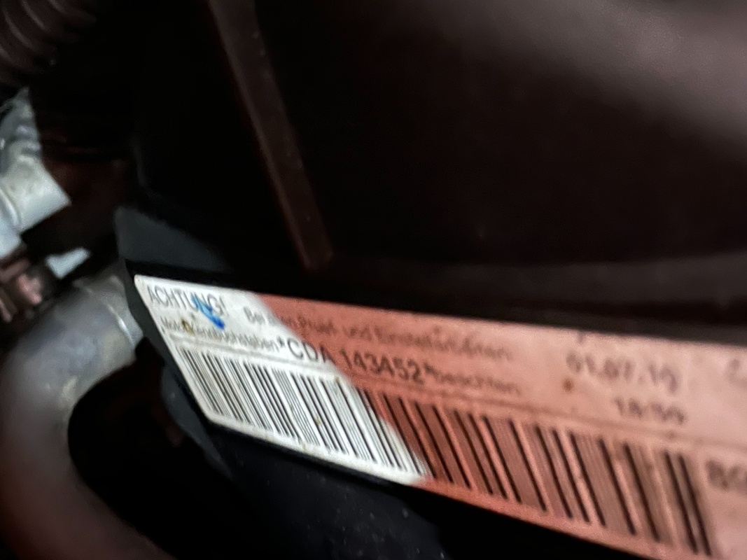

Kan man selv tjekke motorkode på sin bil eller skal det over forhandleren?
Der står motorkode og motornummer i toppen af motoren på dækslet til tandrem/kæde.
Min hedder CDA 143.452. Fik åbenbart skrevet forkert motornummer længere oppe, men det var min hukommelse som svigtede.

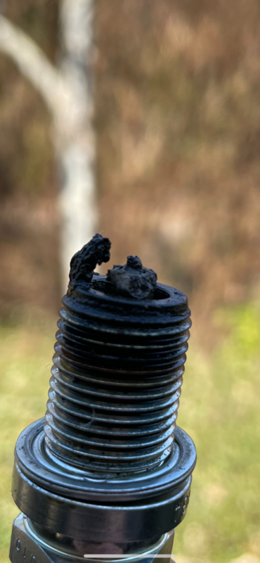

For 2 måneder siden, stod det ene tændrør så af pga olieforbruget (tændrørene var kun 4 måneder gamle/4000km ca), og den knækkede elektrode ødelagde ventilerne og stemplet så der ingen kompression var på den pågældende cylinder.
Det gav mig et skub til at få skrevet til værkstedet i Polen (nu havde jeg efterhånden intet at tabe), og fik aftalt en større overhaling med motorrenovering, koblingsskift, plus det løse, samt transport af bilen frem og tilbage.

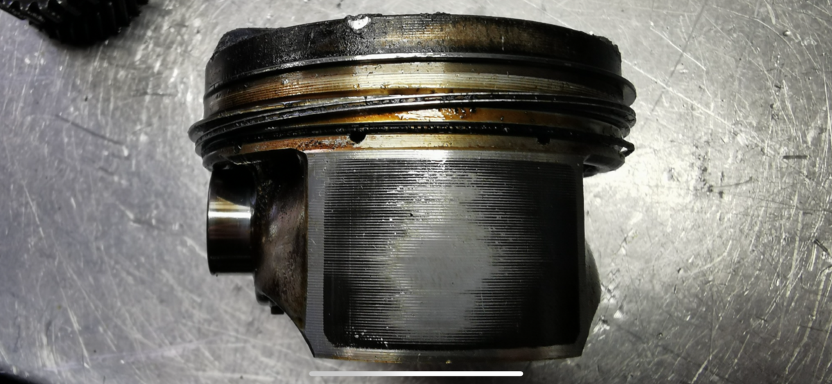

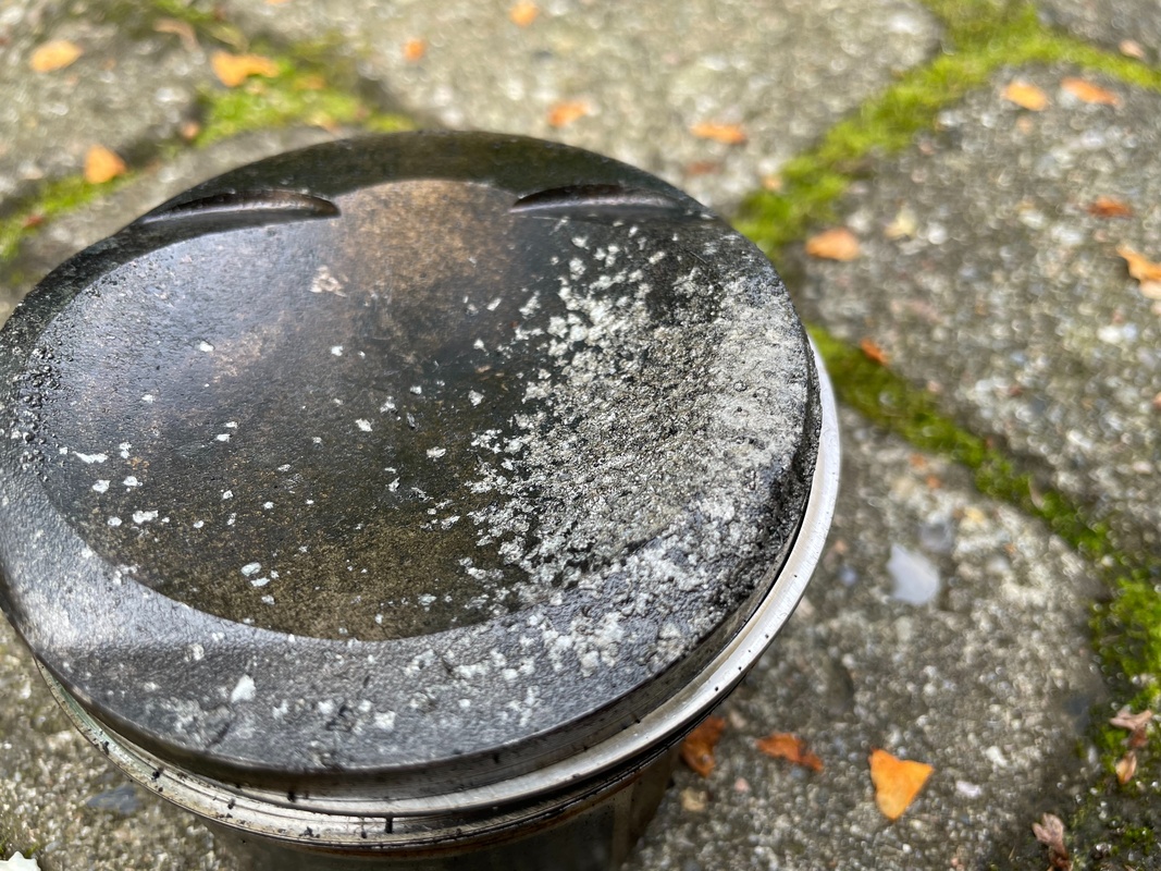

Lidt billeder

Et billede mere.
Det ødelagt stempel
