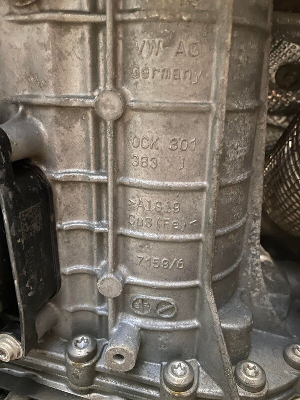

Jeg skal til at skifte begge gearolier på min A4 B9 2,0 TDI DSG fra 2017. I den forbindelse tænkte jeg det var en udemærket ide at skifte filtrene sammentidigt.
Jeg har indkøbt alle 3 filtre og jeg ved de er placeret oven på mechatronic enheden, som er placeret under bundkaret.

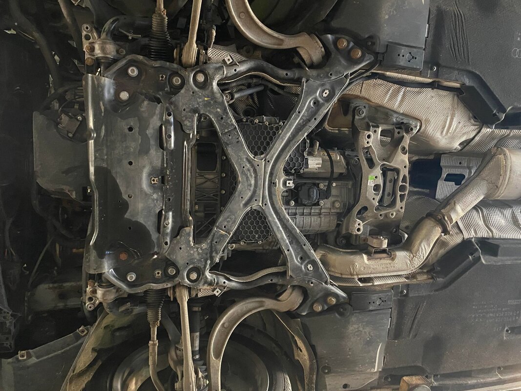

Nu da jeg har bilen på liften ser det ud til at være umuligt at få mechatronicen ud uden at pille forbroen ned, kan det virkeligt passe?
Jeg købte adgang til Erwin, men kunne ikke finde nogen service instruktioner for skift af filtrene i gearkassen.

Er det fordi man normalt undlader at skifte filtrene ved olieskift, eller er der ingen vej uden om - ned med forbro, og afmontering af alt hvad der hører med, inkl tandstang osv?
Nr pladen: DC24567

Jeg så at mine dæk var sav-takket, så skal ligevel have bilen sporet. Så jeg pillede forbroen ned. Jeg er ved at varme gearolien op nu, for at kontrollere olie standen. - Så håber bilen opfører sig som den skal efterfølgende når den kommer ud på vejen igen
