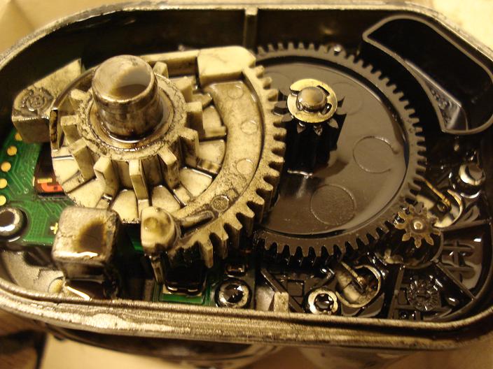

Okay. jeg tænkte lidt på den del jeg monterede den hedder L til sidst i reservedels nummeret. Den der sad på bilen, den hed G. Er der fordi de bliver opgraderet de får nyt bogstav eller ?
Men samme problem her, Det store hvide tandhjul var der knækket tænder af, samt der var olie derinde.

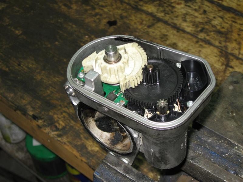

her er lige et billede af den ventil
som der kan ses har den rykket to tænder af på tandhjulet
en ny ventil koster 230euro incl. moms hos vw i tyskland

Samme sted her, jeg syntes dog min ser ud til at have fået noget mere olie end den du har taget billede af.
Men også underligt de ikke vælger et andet materiale til det tandhjul, når der nu er et kendt problem.
Jeg gav 1925 incl moms for en original.

Re: Fejlkode 19557 og 17075 Problem Løst
jeg har gjort den ren inden jeg tog billedet
den var totalt snasket med olie før
