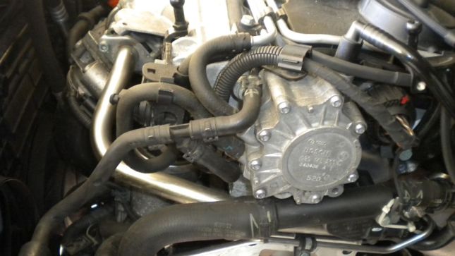

Kan man masse upload flere billeder på en gang, i stedet for at vælge et billede af gangen ?
Her kommer flere billeder af udskiftningen.

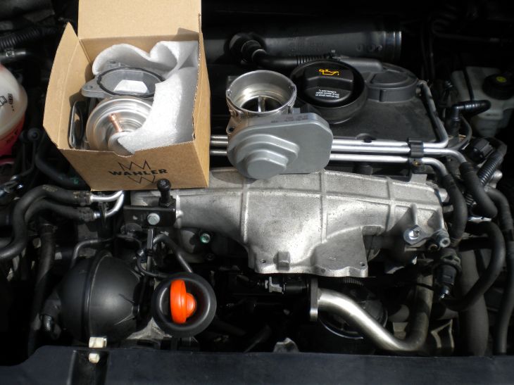

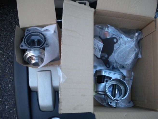

- Nye dele
- DSCN2148.JPG (98.03 KiB) Vist 11934 gange

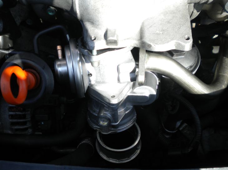

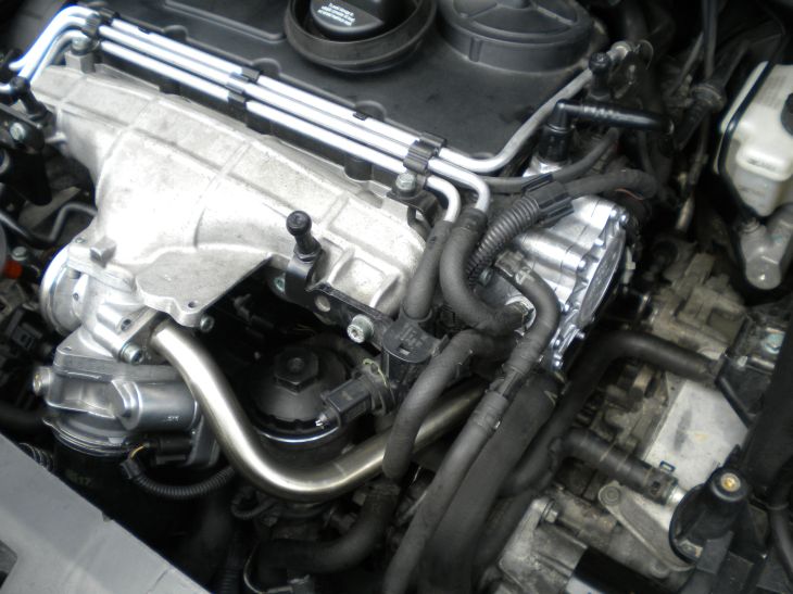

- Dele er monteret
- DSCN2154.JPG (81 KiB) Vist 11934 gange

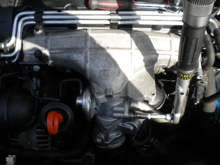

- Bolte spændes med momentnøgle, det skal være ordenligt, 10NM HEX5 og 22NM HEX6
- DSCN2156.JPG (95.68 KiB) Vist 11934 gange

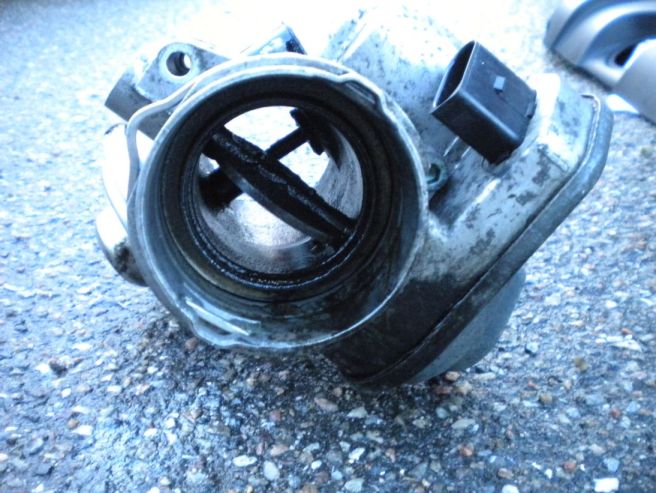

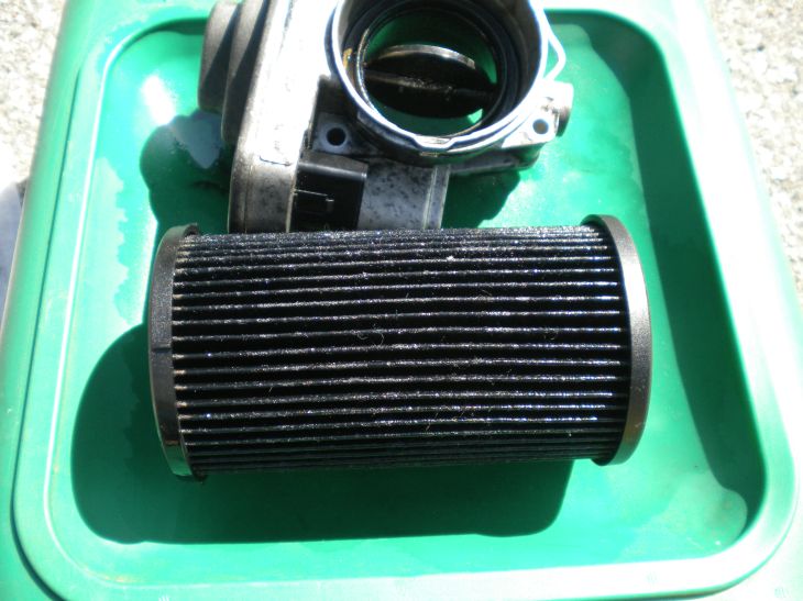

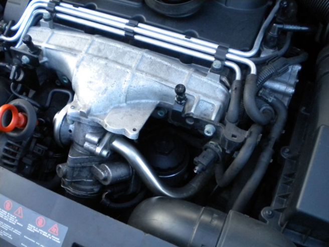

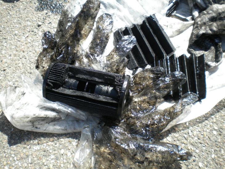

- Diesel filter er stoppet til af olierester. Det resulterer i hakken ved acceleration. Tandemspumpen får skylden og bliver udskiftet om lidt
- DSCN2159.JPG (104.32 KiB) Vist 11934 gange
- Filteret sprættet op
- DSCN2162.JPG (151.94 KiB) Vist 11934 gange

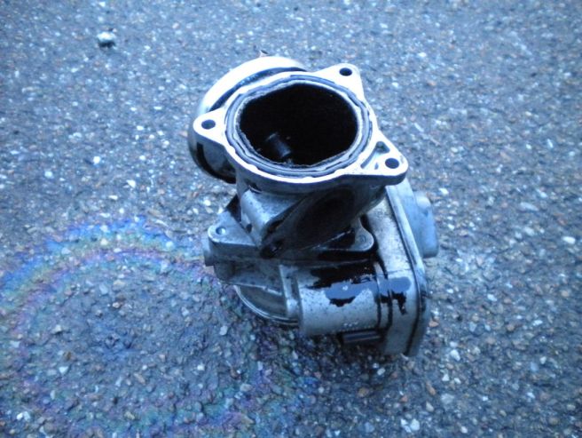

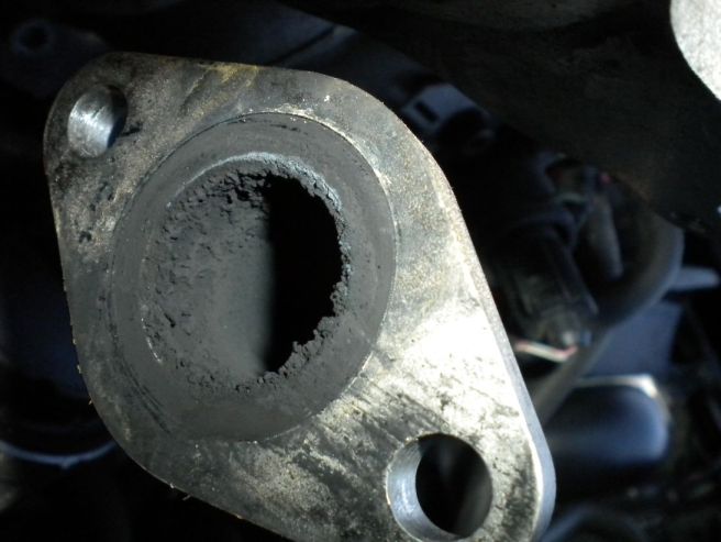

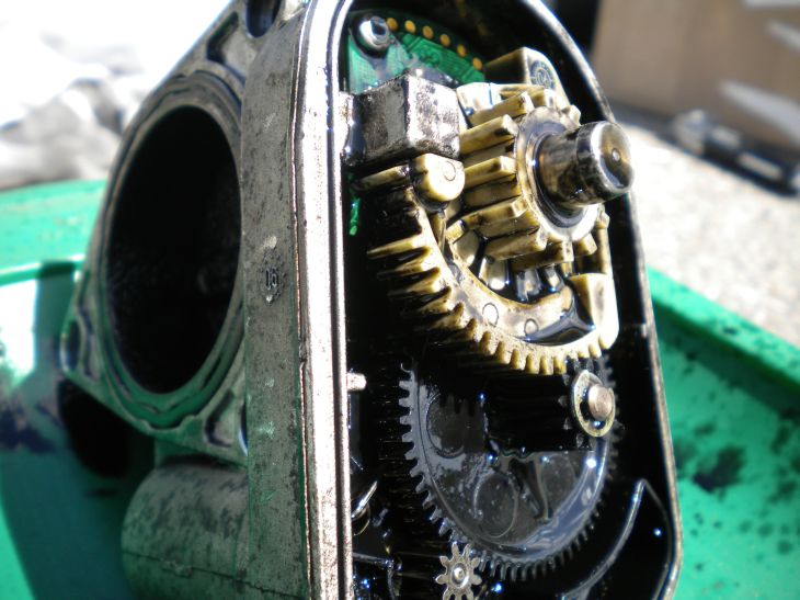

- Defekt motor spjæld, 2 knækkede tænder aller sidst pga. dårlig plastik-materiale, en lille fejl som koster os flere tusinde på værkstedet !
- DSCN2167.JPG (105.38 KiB) Vist 11934 gange

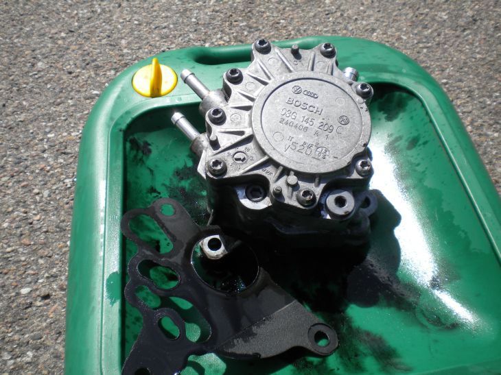

- Tandemspumpen afmonteret
- DSCN2173.JPG (105.03 KiB) Vist 11934 gange
- Anlægsfladen rengjort
- DSCN2177.JPG (96.72 KiB) Vist 11934 gange

- Den nye pumpe monteret og spændes moment, 20 NM, den nederst bolt er svært at komme til !
- DSCN2181.JPG (106.55 KiB) Vist 11934 gange

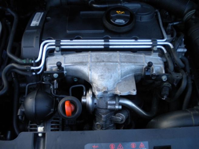

- Delene monteres og efter tjekkes for utætheder. Og luftfilter-huset samles, klar til at køre, lad os håbe på at de nye dele er forbedret så de holder bedre.
- DSCN2186.JPG (104.43 KiB) Vist 11934 gange

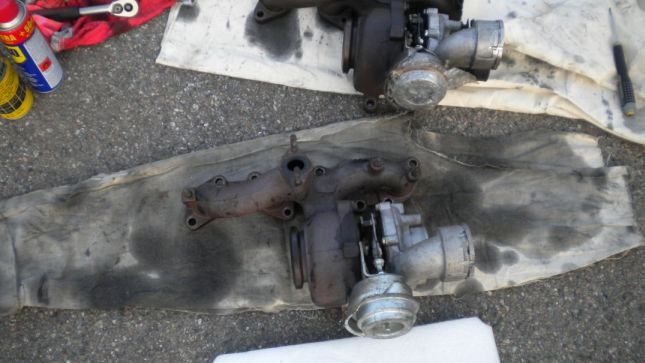

-Først topstykket+turbo
-Svinghjulet dualmasse.
-Så 2. turbo sprang, fordi en turbo-slangen revnede mens jeg accelererede/kørte hurtig på motorvejen.
Turbo+slange blev skiftet, slangen kostede alene 950 kr! For en gummislange WTF!

Hvorfor dælen er det snask der overhovedet, hvis det er så skidt for motoren?skyrider skrev:Ja da, lukke EGR'en og montere en oil-catchMultiegern skrev:Kan man gøre noget forbyggende mod nogle af de sod ting, og snask, udover indsugningsrens?
Min har nu kørt 200.000Km og er også BKD og har ikke slået en prut forkert... endnu
Prøv at skille skidtet af så bliver du overrasket over hvor meget det er snasket til.
Jeg bruger jævnligt indsugningsrens, men det tager kun toppen af isbjerget.
Er det noget miljø mæssigt eller?
Skoda Octavia Combi, 2.0TDI 140HK DSG. 10/2006.
- wahlstrom
- Indlæg: 1550
- Has thanked: 24 times
- Been thanked: 19 times
Re: Gør det selv: Motor spjæld, EGR ventil, Tandemspumpe 2.0
Oliedampe bliver tilbageført fra ventildækset, blowby gasser pga høj kompression og trykladning.. Disse kommer retur lige inden turbo... Dvs de smasker skovlene i turboen til, samt at når det blandes med udstødning i EGR ventil, danner det en dejlig klistret masse der sætter sig..
Lidt ligesom mennesker med forsnævringer i aorta...

skyrider
- Indlæg: 1394
- Tilmeldt: 16. apr 2009, 12:13
- Been thanked: 3 times
Turboen tager ikke rigtig skade af snasket, fordi snasket skal gennem forbrændingen først, men sod aflejring i turboen skader VNT'en.
de nysgerrige kan se min adskildt turbo:
http://www.vagcars.dk/phpbb/viewtopic.php?f=70&t=50342
