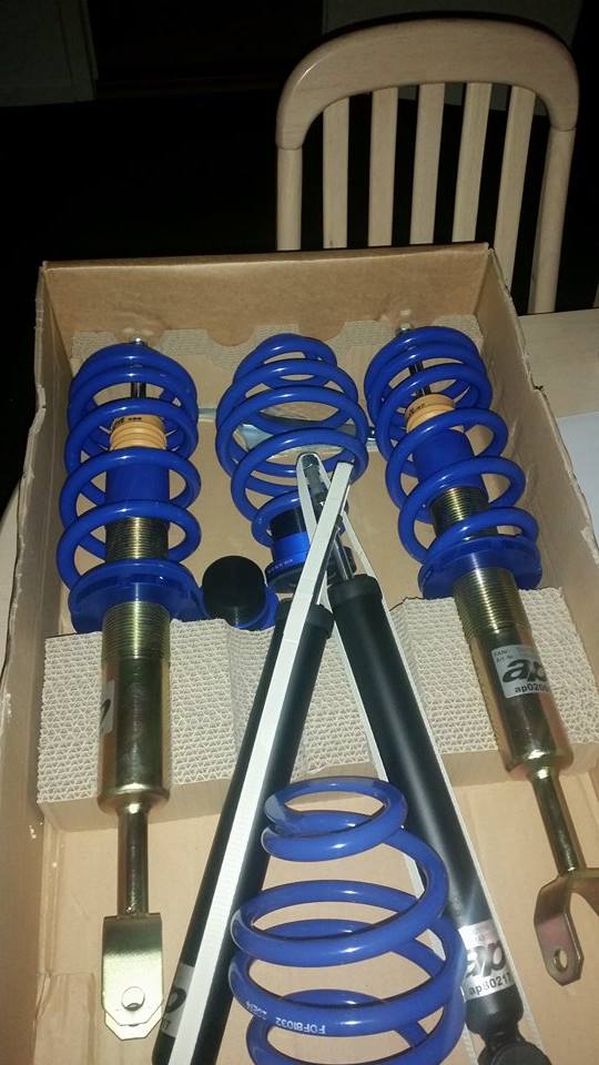

Indlæg af Jezperr » 9. mar 2015, 20:13
Hej Vag
Har købt mig en AP undervogn til min Passat 3BG da jeg kun har hørt godt om AP, men kan det være rigtigt at der ikke sidder komfort fjedre i ?
- Er bare bange for jeg har fået mig noget forkert :cry:
Håber i kan hjælpe.

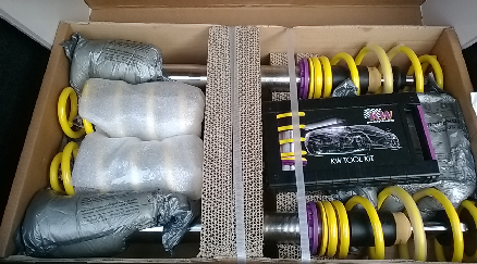

Jeg kører med en KW V2 på min golf 5, og der er heller ikke nogen hjælpefjeder, så mon ikke AP kunne finde på det samme.

Har samme undervogn, også uden komfortfjedre foran.

Ja, sådan så min AP også til Audi A4 Avant. Havde dog bøvl med den ene bagdæmper (den var meget blød og støjede) Fik dog efter lidt skriveri tilsendt en ny.
Det er rigtigt, den er i den bløde kategori.

Tja den er ikke direkte komfortabel. Det er en bil med gevind skruet i bund samt 19" med 225/35 dæk jo ikke. Men den er bedre end andre undervogne jeg har prøvet :-)

Det er fuldstændigt lige meget om den er skruet i bund eller top - hårdhed er den samme

Og den lille fjeder som nogen fejlagtigt kalder komfort fjeder er en forspændnings fjeder og har absolut intet med komfort at gøre

ap har kun komfort fjedre på få af deres undervogne, men lade det ikke snyde, den er komfortabel.

Monterede lige et sæt igår på en Seat , og det virkede ganske godt og finis/ kvalitet så meget fint ud. Dog passede Støddæmpermanchetter ikke :!:

Jeg har lige fået et sæt til min Altea det ligner dit
På mine følger støddæmpermanchter med både for og bag

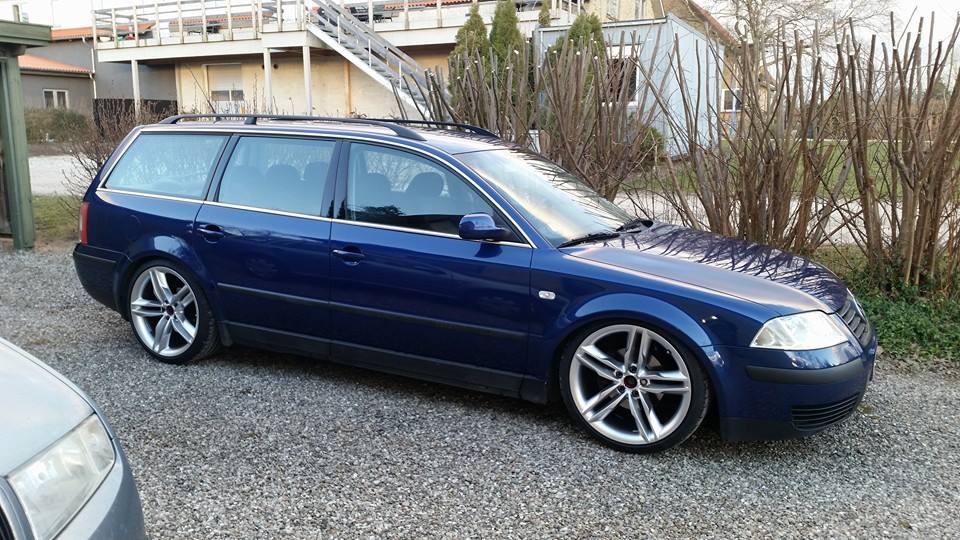

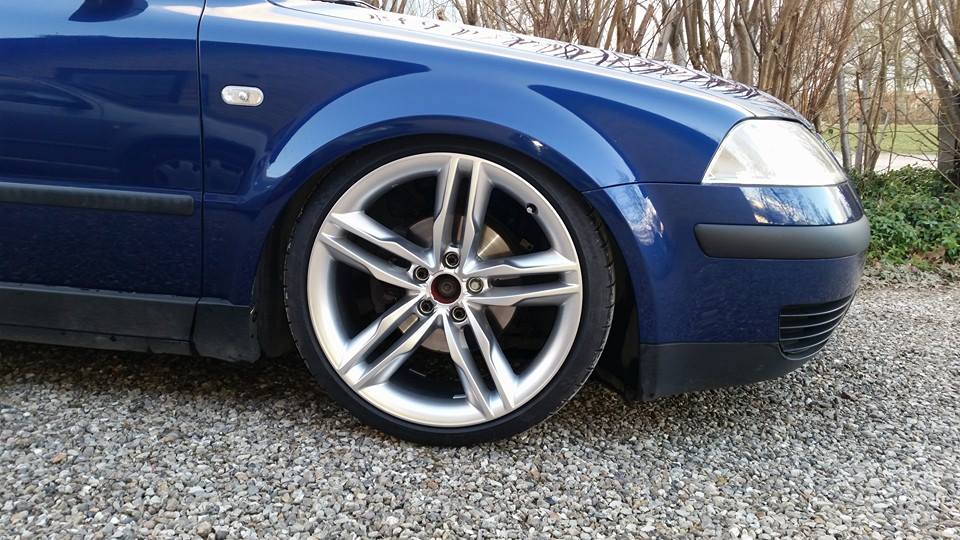

Ingen manchetter til mig, men købte dog alt nyt bagtil og genbrugte de gamle foran.
Lige kommet hjem fra arbejde.
Må dog konstatere at efter en tur rundt i byen jeg bor i, hellere må hæve den 1,5 - 2 cm.
da jeg slet ikke kan dreje skarpt, tror der gik for meget drengerøv i den da vi monterede kittet,
og kollegaerne pressede en med at sige "DEN SKAL DA VÆRE LAVERE!!!" hehe :-P
PS: Den bedste undervogn jeg har prøvet skal det lige siges, når man kommer fra TA og JOM undervogne
er denne AP, 1000 gange bedre ;)
