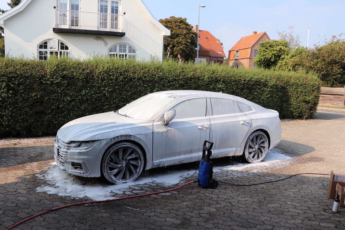

+ 1 på Valet Pro Snow. Har prøvet alt fra Gyeon, SiCare, CarPro, Meguiars mfl men Valet Pro Snow vinder i mine øjne.
Men køb lige en ordentlig skumlanse, det har meget at sige!

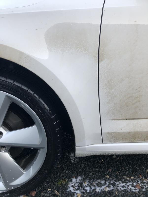

Jeg har prøvet lidt forskellige forvask - men hvad skal man forvente?
Jeg synes faktisk ikke, at resultat er som forventet, men sikkert som den skal være.
Eksempel:
Konens bil havde kørt i 3-4 uger, godt beskidt og landevej midt i majshøsten.
1: Grundig skylning med højtryk
2: Forvask - Valet Pro
3: Fælgrens Sonax
4. Afskylning med højtryk
Jeg giver normalt forskærmen bag forhjulet med Fælgrens. Når man ser fælge og forskærm efter fælgrens er det nærmest helt fri for skidt - fælgrensen gør det tydeligvis nemt at skylde skidtet væk, men den er sikkert også hårdere ved lakken så.
Findes der noget forvask som gør det lige så let at skylde skidt af som efter fælgrens? Det skal siges at der naturligvis ikke sidder klumper af skidt bagefter, men jeg har ikke indtryk af, at lakken er renere efter pre-wash som efter skylning med højtryk.

Istedet for at skylle først, så skal du lægge forvasken direkte på. På den måde fortynder du den ikke yderligere. Selvom at du laver eks. En 1:5 blanding i din skumlanse, så hedder den måske 1:30 inden den rammer lakken. Og er lakken våd, fortyndes den yderligere..
Skum er blot luftbobler.. ser godt ud, men ikke så effektivt igen.
Det er vigtigere at sæben har den rette virkningsgrad og løsner det værste skidt.
ValetPro PH neutral snowfoam, er ekstrem mild og ikke en jeg ville bruge på en 3-5000 km vask. Der ville jeg evt blande en smule citrus i og hæve PH værdien en smule.

Jeg har prøvet begge dele og jeg synes ikke at det giver nogen forskel. Det skidt som har siddet længe kan på ingen måde skyldes af ligesom der hvor bilen fx får fælgrens. Og dysen så er en 1mm fra lakken bagefter.
Jeg ved dog ikke om det er meningen at forvasken overhovedet skal kunne det?

Men det går da af, når jeg vasker med håndkraft og det sidder sikkert ikke så fast som før

Så er der nok et eller andet du skal kigge på...
Selve lakken på bilen skal jo også passes. Er den ikke beskyttet (lakforseglet, vokset, coatet eller lign) så bider skidtet ekstra hårdt og kan være sværere at spule af.
Nogle gange bruger jeg slet ikke forvask. Spuler den blot ned og vasker den i hånden. Skidtet binder ikke..

Ja, men den coating skal stadigt renses og holdes vedlige.
En coating er desværre ikke det nye sort..
Hvis ikke der ligger et “fedtlag” (eks en optiseal eller lign) ovenpå coatingen, vil det sidde fast og ikke have evnen til at afvise skidtet.
Så er du lige vidt og kun beskyttet lidt bedre imod syreskader og lign.

Evt få renset overfladen og se hvad den så siger
En stor del af de coatings der sælges, skal genopfriskes en gang om året, eller som minimum holdes vedlige for at opretholde den hydrofobiske effekt (ikke alle)
Jeg oplever en del der har den forventning, at lakken er mere eller mindre ren efter en forvask. Og det er desværre ikke korrekt (til dels måske den markedsføring på det pågældende produkt der lige er optimistisk nok)
Det er kun et forvaske/iblødsætnings produkt, medmindre at man har et produkt der ligger højt på PH skalaen (12-14 stykker)
Men så går ideen med et PH neutralt middel lidt i fløjten
Du kan også prøve at påføre produktet med en pumpesprayer. Så får du præcis den blanding du havde tænkt dig og den rensende effekt som var tiltænkt. (Skumlansen fortynder produktet mange gange)
At et produkt skummer helt vildt, betyder ikke at det renser helt vildt godt
