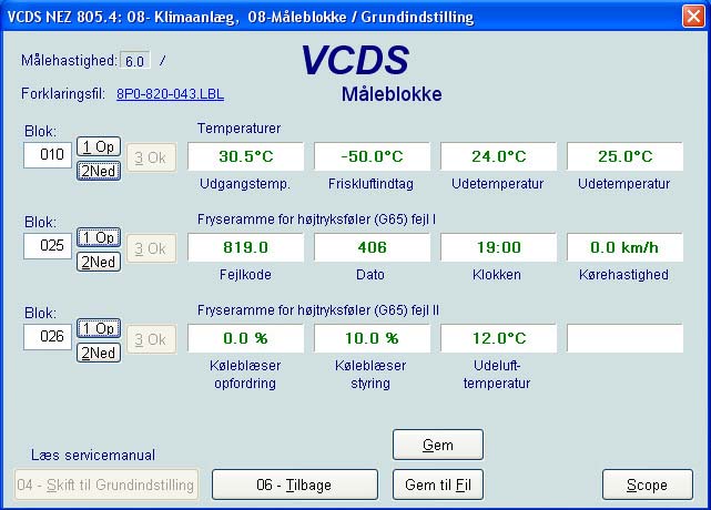

Har fået et problem med det fabriksmonterede klima-anlæg i min 2007'er (ja du har gættet rigtig; garantien udløb i marts måned) Audi A3 8PA: 20 sekunder efter at jeg starter bilen tænder "Econ" lampen og anlægget vil ikke køle.
Hvorfor pokker sker sådan noget altid når det er næsten 30° udenfor og mindst 60° i bilen, nå...
Når jeg udlæser fejlkoder med VCDS er der ingen. Jeg har kigget måleblokkene igennem (uden dog helt at vide hvad jeg kiggede efter) og der er 3 mærkelige observationer:
Klima måleblokke.jpg (75.02 KiB) Vist 944 gange
Blok 10; friskluftindtag = -50 °C ???
Blok 25 og 26; Højtryksføler (G65) fejlkode 819 ???
Er der nogen derude der har et bud på hvad der kan være galt?

Et airconservice kan fås for 1200kr inkl. kølemiddel, så det er da ikke så galt.
Du mangler nok bare kølemiddel, det kunne fejlen på trykket indikere.

Har skiftede en trykføler(g65) på en a4 fra 06 den anden dag, den gjorde det samme, meget nem at skifte der sad en ventil så den var lige til at skrue af uden den tabte trykket ;)
