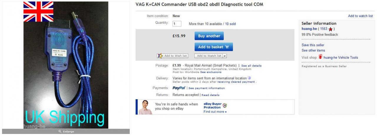

Det er noget tid siden han har været forbi forummet, så i først omgang prøver jeg at hive et billigt kina kable til Vag Commander hjem. Det burde kunne udtrække pin/SKC koder op til immo 4c som kom engang midt 2006.

Re: Instrumentbræt skift – kodning af startspærre
Problem løst med nedenstående kina kabel.
