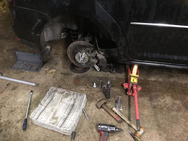

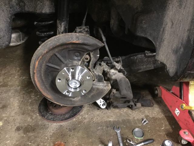

Lindegaard
Indlæg: 1419
Tilmeldt: 13. jun 2008, 14:23
Geografisk sted: Ørbæk
Has thanked: 9 times
Re: Kan ikke måle 'live' på ABS blok
Indlæg af Lindegaard » 1. feb 2016, 20:48
Krog skrev:
Lindegaard skrev:
Sorens2 skrev:Det gør det org. også.
Prøv at afmontere hjullejet i bag.
Garanteret rustent omkring ABS kransen.
Det gir de symptomer.
Hej Søren
Den ABS krans, sidder den for sig selv når man tager lejet af? Har købt nye lejer hjem, men jeg bør måske have et par af de kranse inden jeg skifter lejet - bare så jeg ikke skal skille det ad en gang mere hvis de er dårlige .... Eller hvordan?
Pft
Den sensorring sidder i lejet..
Tak - fandt jeg ud afBillede
