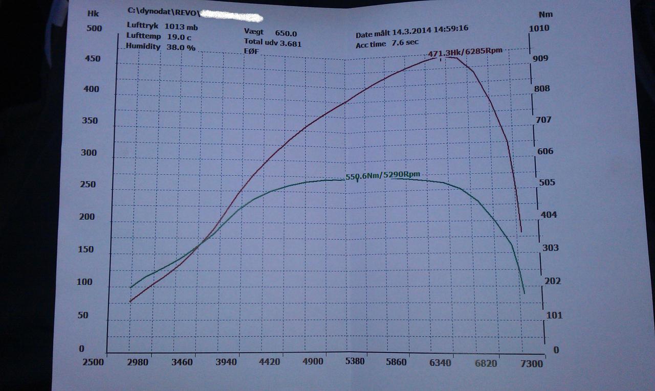

Hvad håber du/forventer du den har af hk/nm :ugeek:
Peter Pedal
Indlæg: 268
Tilmeldt: 24. jul 2013, 19:51
Re: Seat Leon Cupra - GTX3071R
Indlæg af Peter Pedal » 28. okt 2013, 11:08
Leona skrev:
Peter Pedal skrev:
Kronborg skrev:Hvornår skal den så forbi et felt igen ? :)
Hurtigst muligt :lol:
Altså den skulle meget gerne over de 500 HK. Og det er nok også lidt psykisk, hehe. Mht. til NM synes jeg det er svært at gøre sig nogle forhåbninger, da jeg synes der er mange forskellige resultater rundt omkring. Og vil også gerne lave et "sikkert" setup, da bilen skal bruges på banen.
Men nu må vi se. Kommer til at have to programmer, så et hvor den kører max og et der er tilpasset banekørsel.

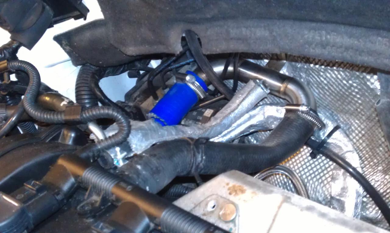

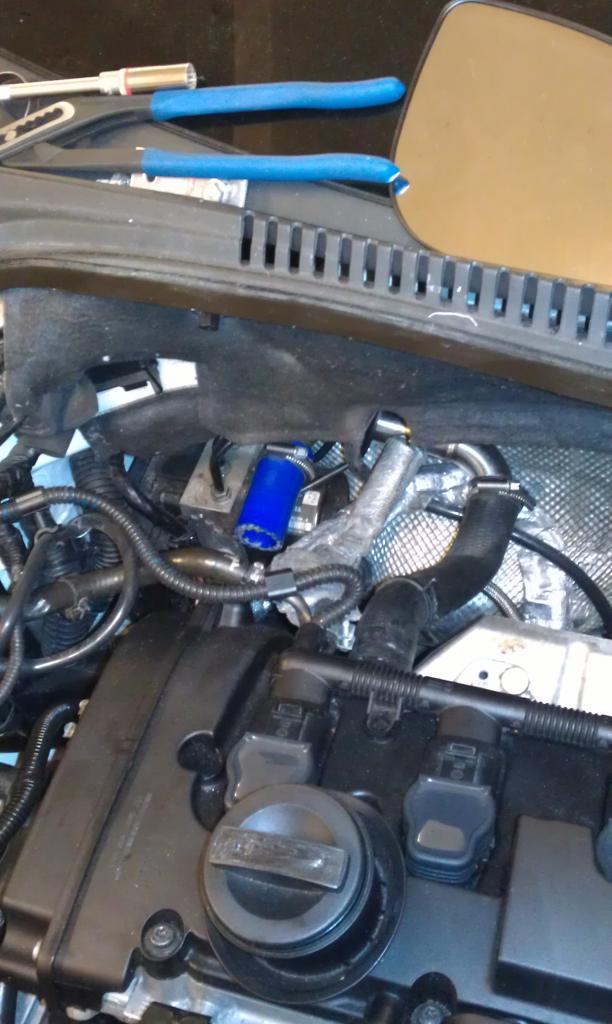

Hvorfor har du hele tre ekstra slanger på indsugningen?
Kan godt se den ene til DV, men hvad med de to andre? Trykur? Og?
Peter Pedal
Indlæg: 268
Indlæg af Peter Pedal » 28. jan 2014, 12:17
Stefan skrev:Fedt projekt! :twisted:
Jamen mange tak. Det skal forhåbentligt nok blive godt til sommer :lol:
Ja, der går en til boostcontroller, DV også styreboksen til den ekstra benzinpumpe. Bilen kører på den org. pumpe indtil X antal bar turbotryk hvor den så tager over.

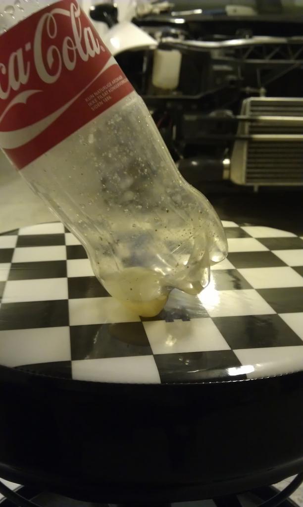

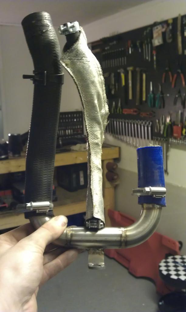

Hey Vag´ers.
Ville lige vende den her med jer andre, da jeg søger lidt info eller gode ideer.
Skulle her til aften rydde lidt op i garagen og flyttede i den forbindelse bilen. Den har stået stille i et par måneder og har været startet et par gange indimellem.
Da den stod i tomgang, kunne jeg hører den "skvulpe" igennem luftfilter/indsugning. (lyden af en næææsten tom sodavand med sugerør i biffen) :lol:
Jeg piller så indsugningen af og kan konstaterer, at vandet ligger i det "telefonrør" som følger med i CTS turbo kittet. (se billede nedenfor) Det er et rør der er lavet til de to studser bag på ventildæksel til noget oliedampe (tænker jeg) som så går videre til studsen på indsugningen lige før turbo.
Røret har haft en hældning som heldigvis har forhindret det lidt i, at løbe ned i turboen. Det er første gang jeg har dette afmonteret efter motorombygningen så ved ikke helt om der ofte har været vand i dette, eller om det kun er et fænomen efter længere tids stilstand. Har ihvertfald ikke hørt den skvulpe i tomgang før.
Jeg tænker det må være noget kondensvand og en smule snask fra de skide oliedame...... Røret sidder rimelig tæt på manifoldet, så det kan nok godt blive varmet rimelig godt op.
Jeg er selvfølgelig bekymret for om det kan skade turbinehjulet på turboen. Enten ved frostgrader og is dannelse eller måske bare vandet i sig selv og snasken???
Lige umiddelbart kunne man måske minimere problemet ved at skærme så meget varme af som muligt. Her tænker jeg mindre kondensvand??? Men er der nogle af jer andre kloge hoveder som kunne kaste nogle ideer eller andet fra jer så jeg kan få ro i sindet :lol:
På forhånd tak.
Indlæg af kimhemm » 15. feb 2014, 11:09
Skriv en mail til CTS der har lavet kittet og hør dem ;)

Så skete der endeligt noget nyt på projektet. Det lykkedes mig lige, at få købt et hus imellemtiden, så bilen måtte sgu lige komme i anden række :-D
Den har kørt i noget tid med en 1,5-1,6 bar og hvad jeg har forstået en meget lav timing samt fed blanding. Første tur på feltet viste (husker jeg rigtig) en 400 hk og 430 nm isch. Der gik den ganske udmærket. Men man kunne godt fornemme nogle gange i de høje gear, at den føltes lidt tung hvis man lige dykkede for meget i omdrejningerne.
Der blev skruet lidt mere op for trykket, men med det samme kom der udsættere så snart der kom turbotryk. Dette blev dog hurtigt løst med et par nye tændrør ;-) Den blev derefter skruet op på en ca. 1,9 bar og nu begyndte der at ske noget. Det kunne tydeligt høres på bilen og ikke mindst ses på den sorte sky der stod ud af røven på den, at der var kommet noget mere skub i den :P Der blev kørt et par træk mere på feltet og alle tal så fornuftige ud. Vi begyndte så, at give den noget timing også kom der nogle tal på tavlen :twisted:
Desværre begyndte der at komme nogle kedelige revner rundt i kanten på mine dæk, så vi blev nød til at trække stikket. Der sad slicks på bilen, men umiddelbart forkert opbevaring samt for lavt hastighedsindex gjorde udfaldet. Og med frygten for, at smide en slidbane på feltet, eller på vejen hjem stoppede vi.
Som det så ud skulle der stadig være en sjat mere tilbage at hente i den. I form af en 0,2-0,3 bars tryk samt noget mere indstilling. Så jagter stadig de 500 hk og en 550+ nm. De 500 hk er nok mest psykologisk :mrgreen:
Men det her er kurven indtil videre.
Vi snakkede dog om hvorfor kurven stopper ved ca 6.200 rpm. selvom den blev trukket til en 7.500 rpm. Men efterfølgende test på vejen, viste ikke nogle tegn på et dyk i kurven efter de 6.200 rpm, så tænker umiddelbart det bare er en bøvs :lol:
Indlæg af jakethemoss » 19. mar 2014, 20:40
Fine kurver Thomas, nye dæk på banditten og afsted til feltet igen, godt Brian kunne hjælpe :)
