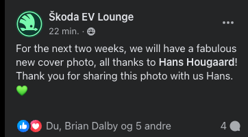

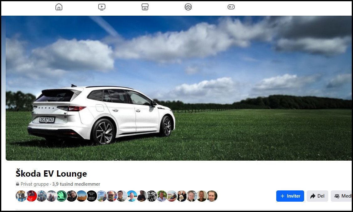

Coverbillede på facebook gruppen Skoda EV Lounge. Dyrehaven ved Hindsgaul i Middelfart med Elsa en tur ud i det grønne ... :)
https://www.facebook.com/groups/skodaevlounge

Indlæg af KMDTHY » 2. maj 2024, 12:52
Total i orden der
Screenshot 2024-05-02 at 13.51.51.png (27.97 KiB) Vist 32360 gange

Det er godt gået 👏🏻 Og flot billede!
Er det den officielle gruppe? 3.9k medlemmer er godt nok ikke meget..

Ja - det er den officielle Skoda Enyaq gruppe, som producenten står bag.
Så vidt jeg forstår er det ikke hardcore salg/udvikling osv folk der driver den.
Der er selvfølgelig kontaktlinjer tilbage til producenten, men gruppen bestyres af folk hvis primære fokus er PR .. sådan vil jeg udtrykke det.
Altså et kommunikationsled direkte mellem fabrikant og forbruger (dvs bypasse forhandler/salgsleddet).
75% af opslag derinde er rants fra bilejere der vil have deres bilers software opdateret fra 3.0 til 3.X ... :D
Hvilket også betyder, at igen og igen har gruppens bestyrere måttet svare diplomatisk, at man stadig arbejder på sagen, at der vil blive meldt noget ud så snart man ved noget .. og .. bla bla bla. Der er intet nyt under solen.
Virkelig en plade i samme rille.
Når de så forsøger at løfte stemningen lidt, ved f.eks. glædesstrålende at meddele, at nu kan man købe en eller anden kalenderfunktion via bilens infotainment/shop feature, så er det som at hælde sprit på en tændt havegrill .. haha :D De der var gale i skralden i forvejen, bliver bare endnu mere bitre over at det er ".. sådan noget pladder der kommer, fremfor det der efterspørges!".
ak ja.. :)

Det er en sjov gruppe at læse kommentarsporene på. Alt er 100% had på SW opdateringer.
Det lille medlemstal skal også ses i lyset af de kræver noget af stelnummeret for at få adgang - jeg er dog rimelig sikker på man kunne finde på noget volapyk og komme ind alligevel.
Tillykke med det fine billede. :)

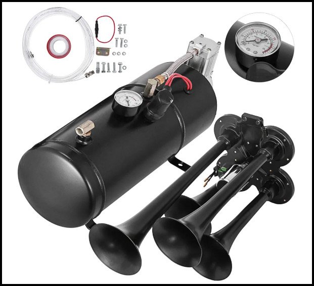

Når nu du skal have fronten af kan du jo lige installere et rigtig horn, hvis det er :D
Indlæg: 15749
Has thanked: 4367 times
Been thanked: 5999 times
Re: 2022 Skoda Enyaq iV 80 Sportline - aka "Elsa"
Indlæg af HansH » 31. mar 2025, 10:30
KMDTHY skrev: ↑
31. mar 2025, 10:19
Noget som dette.. :lol: Ellers link ?

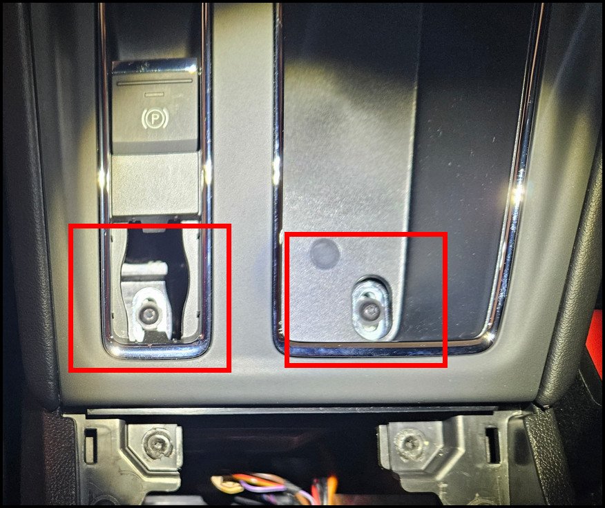

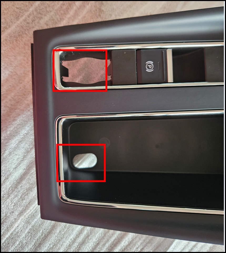

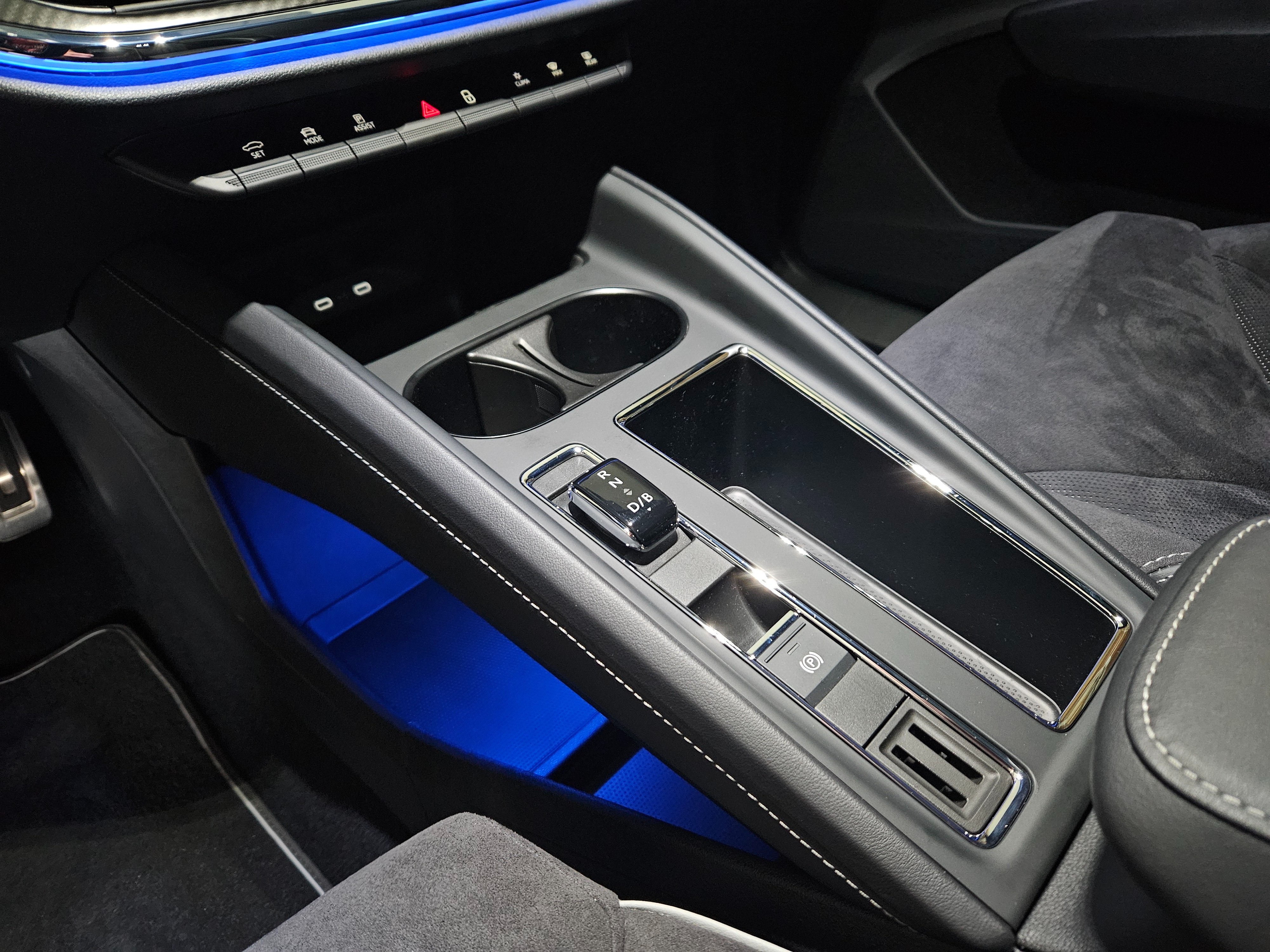

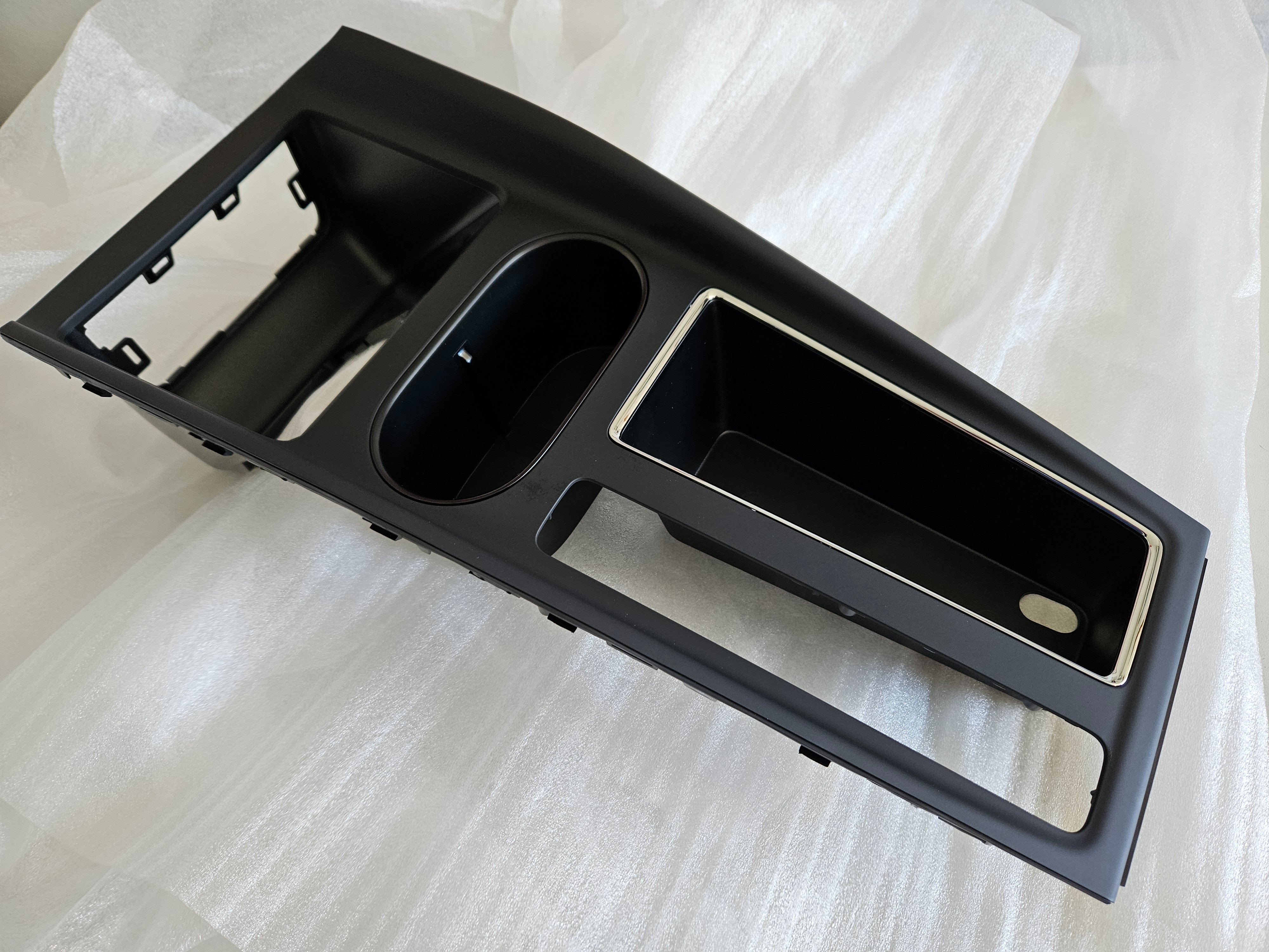

Næste lille hyggeprojekt - skift af midterkonsollens top.
Man vil måske huske, at jeg for godt et års tid siden fik folieret midterkonsollen for at slippe af med det trælse pianolak. (Eller rettere: få det gemt væk) - viewtopic.php?p=1928072#p1928072
Det har fungeret udmærket.
Men!
Da den faceliftede Enyaq blev præsenteret, kunne man jo konstatere at Skoda har lyttet til kunderne, og den kommer nu originalt med akkurat den finish jeg købte mig til hos foliefirmaet i Randers, dvs mat i stedet for piano.
Og da jeg føler mig overbevist om at der ikke er ændret på komponenternes fysiske udformning, opstod straks idéen at bestille sådan en ny, original top og prøve at udskifte den som Elsa er født med.
Altså ... når man nu KAN få det originalt, så vil jeg da hellere have det ..
Stumpen i billedet herunder koster den beskedne sum af kr 676,- så det er begrænset hvor galt det kan gå.
Bestillingsprocessen kørte ikke helt snorlige.
Jeg havde i min egen ETKA sjusset mig frem til hvad partno burde være .... men da jeg ikke følte mig 100% sikker på farvekoderne, tog jeg ud til Skoda og luskede lidt rundt. Fandt en fabriksny Sportline på p-pladsen, aflæste stelnummer, og gik ind og stak dette til reservedelsmanden med ordene - "Ejeren af dette køretøj har ødelagt toppen på sin midterkonsol. Venligst bestil en ny!" ..
Reservedelspusher slog derefter stelnummeret op i online system, og den stak lige så fint et partno ud.
Det samme som jeg var kommet frem til på hjemmepinden. Fedt.
En uge senere kom der en mail fra ham : "Gode nyheder .. Og dårlige nyheder.".
Stumpen var kommet hjem .... men var med blank piano !!
Han havde så spurgt import hos Semler, som omgående havde henvist ham til at tage den direkte med tyskerne.
Og tyskerne var nu gået i gang med at finde ud af hvor filmen knækkede .... idet der ikke var tale om en simpel fejlplukning eller -forsendelse. Den stump der var plukket og sendt afsted, var den med det partno som ETKA havde oplyst.
14 dage senere, i går, får jeg så en mail fra ham, at nu er der landet en ny. Og den er mat .. :)
Der havde simpelt hen været en fejl i ETKA, hvor sammenkædningen af PR-numre, erstatningsdatoer osv og farvekoderne, var forkert. Så det havde de nu fået rettet og havde sendt den rigtige stump.
Så kan man jo gå og bryste sig lidt af at have taget en for holdet. Når den stump næste gang bestilles hjem på et værksted et eller andet sted, så bør den rigtige komme .. i første forsøg.
Nu skal jeg lige have fundet den rigtige dag hvor der er ro til det, og så går operation "original mat midterkonsol" i gang! .. :)

Du kan da roligt være stolt af at have "opdaget" fejlen, det er da en sjov historie.
Ser frem til at se resten af processen :)

Det er nok den fedeste upgrade på FL

Det er nærmere en spareøvelse end at lytte til kunderne.
Den alm Enyaq havde matplastik i midterkonsollen. Det havde min 85’er med Loft interiør. Jeg kan ikke huske hvad den Sportline jeg lige har skiftet ud havde.
Det er også mat i min Elroq.
Uanset hvad er det en opgradering at komme af med pianolak.

Hvad er part no? Så vi andre også kan få bestilt? :P
Indlæg: 15749
Indlæg af HansH » 16. maj 2025, 14:11
5LB 863 479 G YCX

Benyttede en regnvejrssøndag til at få monteret den nye afdækning til overdelen på midterkonsollen.
Første "lettelse" var at den nyindkøbte var identisk med den gamle mht pasform osv. Selv om jeg var 99% overbevist om at det var sådan, så får man jo først endelig vished når man står med den gamle i hænderne, og kan sammenligne ... :)
Slutresultatet. Well .. jo ikke nogen visuel ændring mellem "før" og "efter" billede. Men just for the record...
slutresultatet

Målet er at få denne fætter ud af bilen.
Det er hele overdelen, som groft sagt består af to store dele .. hvoraf den nyindkøbte stump - som jeg kalder afdækningen - er clipset ned i den underste halvdel.
komplet overdel

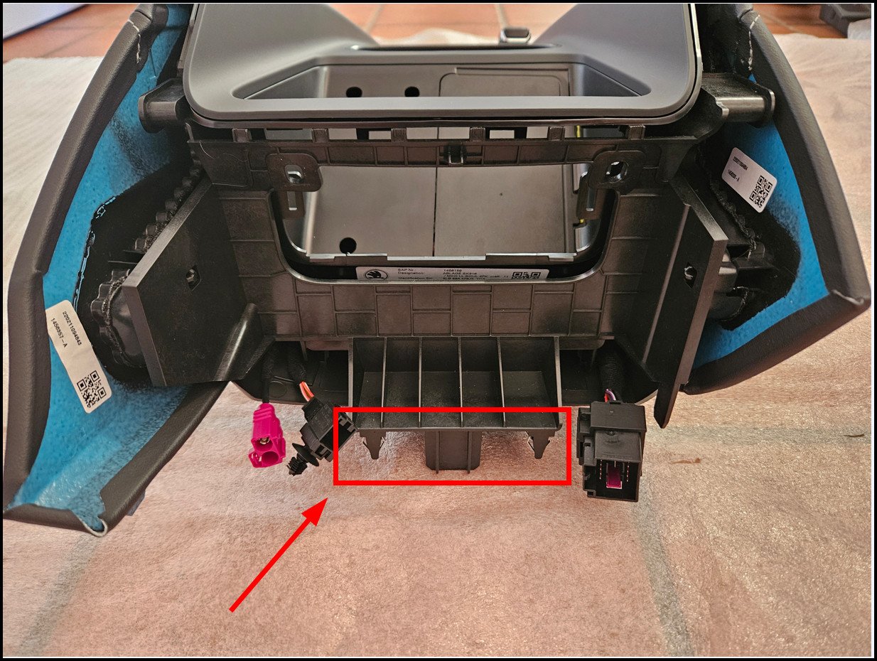

Dér hvor jeg synes Erwin vejledningen er forkert, er når de på side 3 i afmonteringsvejledningen skriver "Skub overdelen til midterkonsollen opad og helt ud". På det tidspunkt i vejledningen sidder resten af midterkonsollen stadig i sit udgangspunkt, og jeg troede således at man kunne lykkes med at få overdelen fri uden overhovedet at flytte på resten af midterkonsollen. Og det var dét der viste sig at være en misforståelse ... eller en fejl i vejledningen, måske..
Man ER iflg min erfaring nødt til at få flyttet midterkonsollen ca 10cm bagud, da det ellers er aldeles umuligt at få overdelen fri. Når man har løsnet alt det hele, og sidder og river i den overdel, så kan man konstatere at den ikke kan rokkes ud af stedet.
Når man så giver fortabt, bider i æblet, løsner hele midterkonsollen, og får den skubbet de nævnte 10cm bagud, og pludselig kan få overdelen fri ... og ser hvordan det hænger sammen ... så siger man (højt) til sig selv : "Så kan jeg !"&¤%)#" godt forstå den ikke ville derfra!!!" .. :)
Den sidder med 3 store tapper (markeret på billedet herunder) ned i midterkonsollen. Og der er altså kun én måde at få dem fri, og det er ved at få midterkonsollen rykket så langt tilbage at man kan tage overdelen lodret ovenud ... så de tapper slipper. Så længe midterkonsollen befinder sig i sin udgangsposition, er der ikke plads til at få overdelen lodret opad .. der støder man imod instrumentbordet (knappanelet).
de 3 tapper der gør at man er nødt til flytte midterkonsol

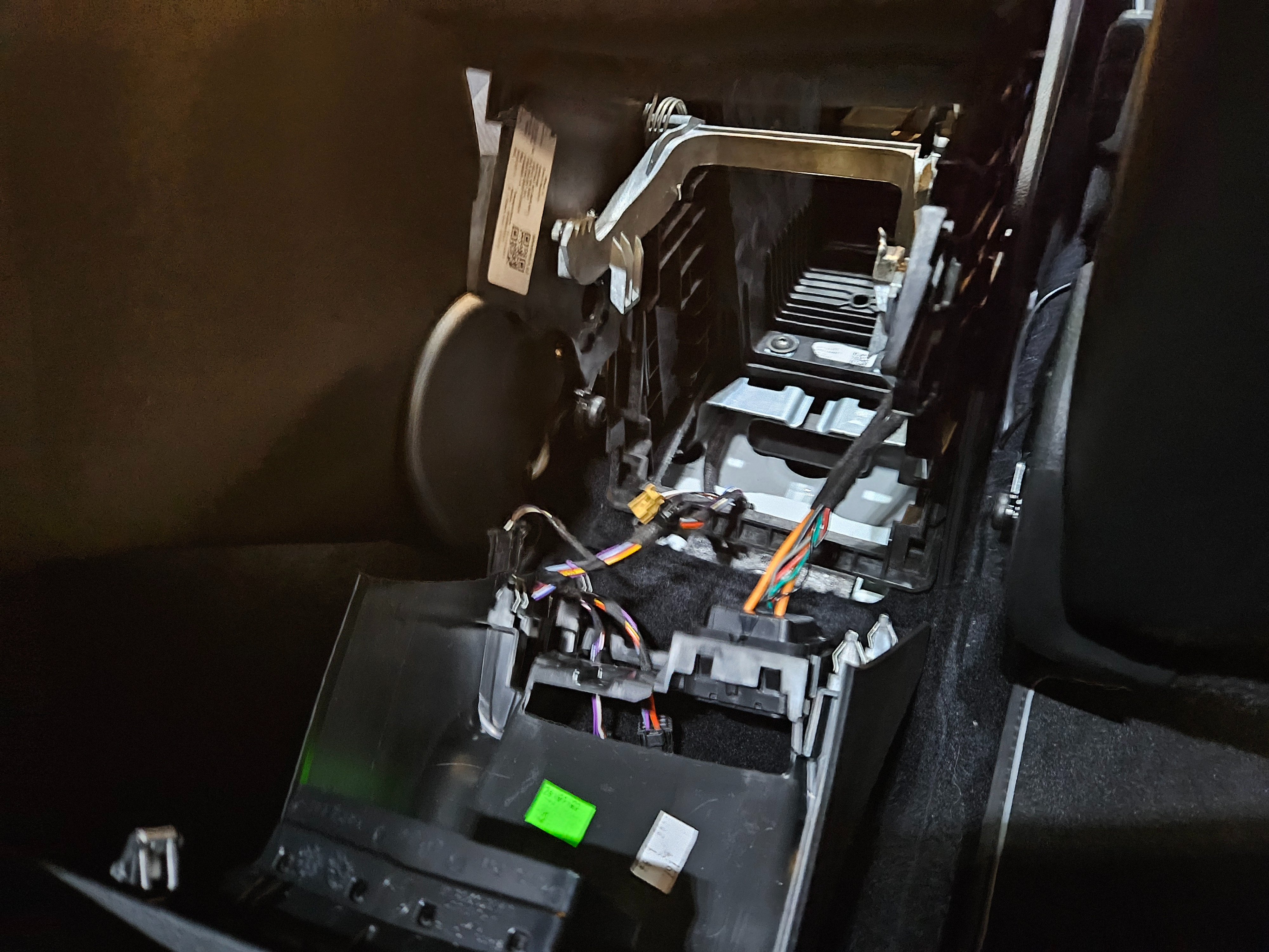

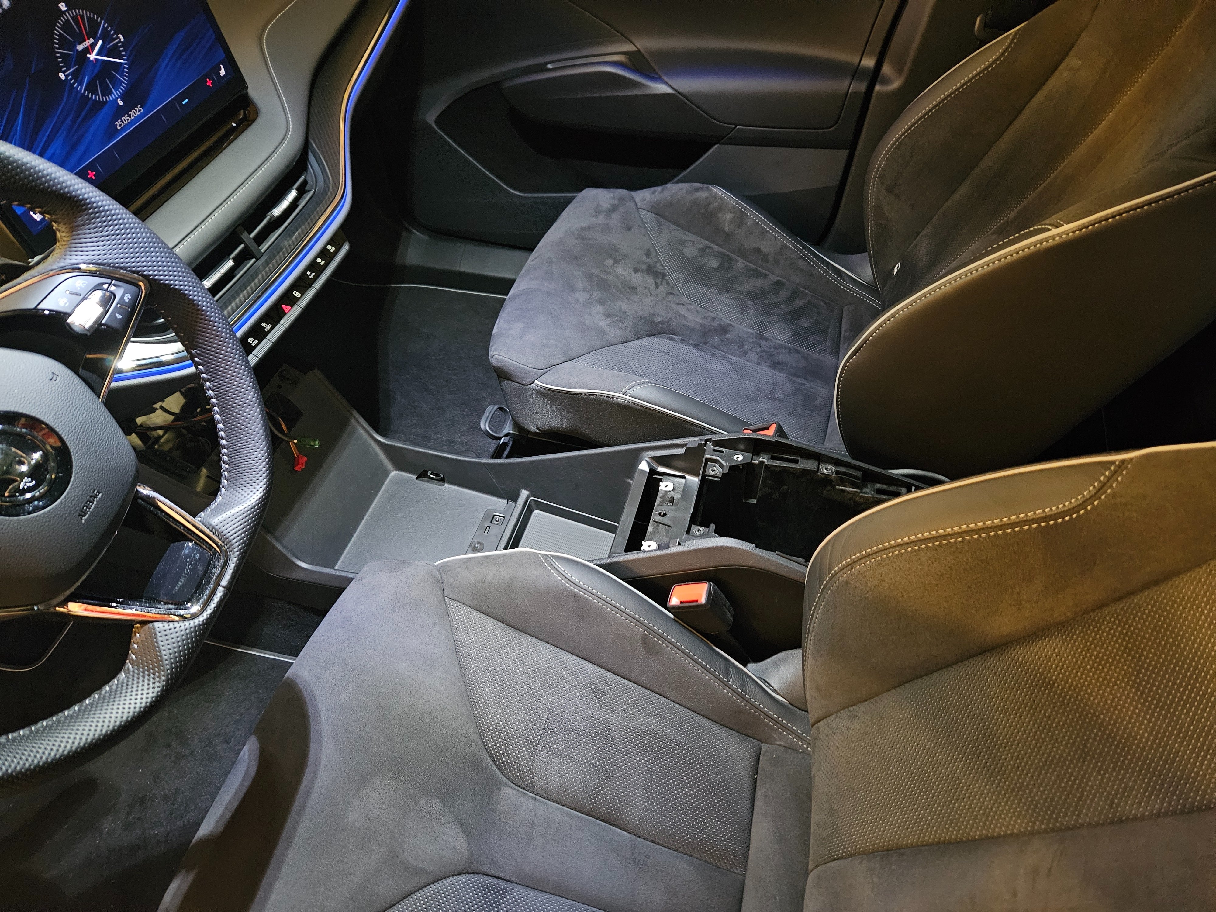

Her er jeg lige gået i gang bagfra ..... som man siger .....
midterkonsol ved bagsædet adskilt
For at kunne få overdelen fri, skal man bl.a. til to skruer som egentlig sidder gemt i den bageste ende (tættest på armlænet).
Imidlertid er der adgang til dem, ved hh.vis at fjerne gummimåtten i bunden af aflæggrummet, samt clipse den lille møntholder ud. Der har de alligevel været smarte nok .. :)
to skjulte skruer

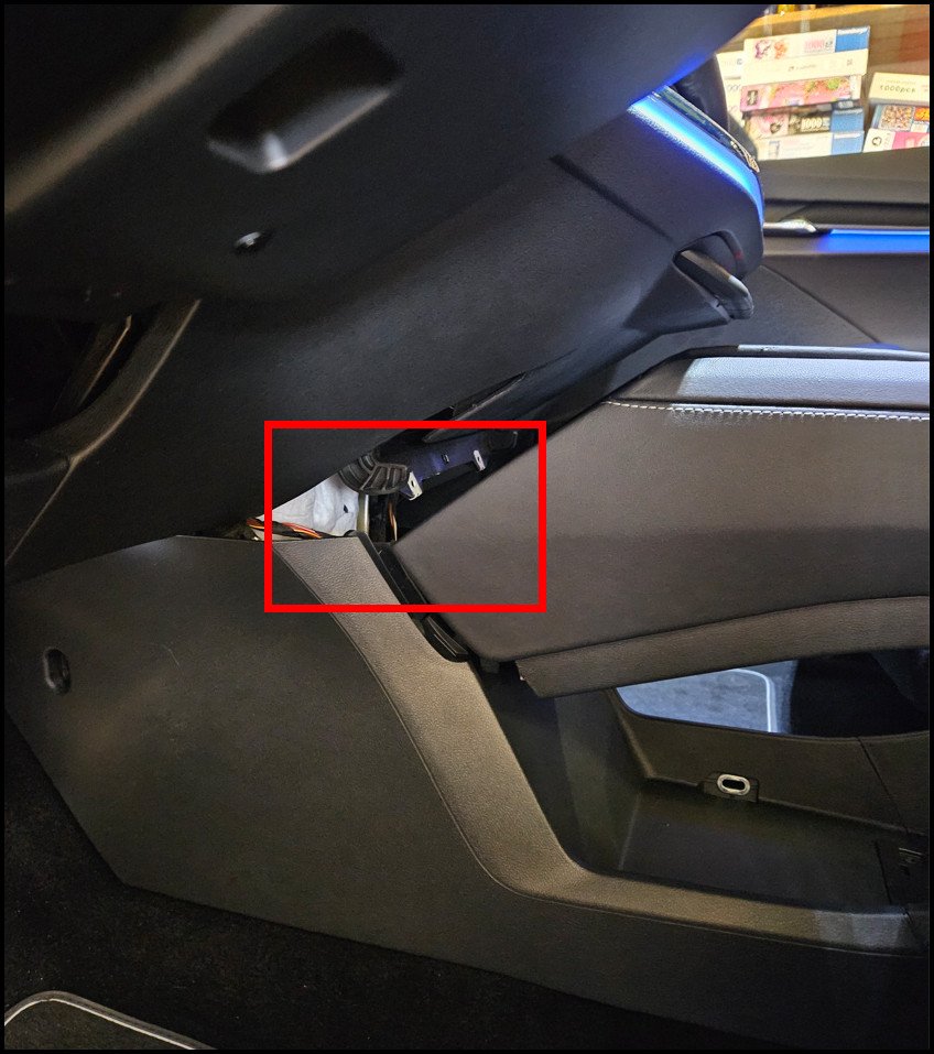

På billedet her kan man få en fornemmelse af hvor meget man ca skal have hele midterkonsollen flyttet bagud, for at kunne få overdelen fri. Det er nok ikke engang 10cm .. måske snarere 5.
så meget skal midterkonsol rykkes bagud

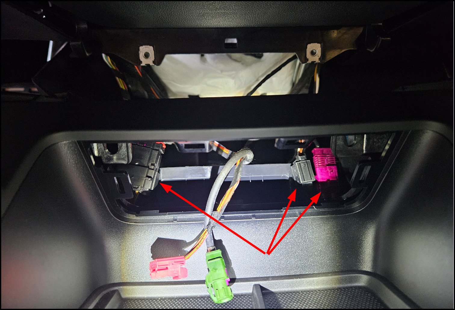

På dette billede kan man se hvilke 3 stik man skal have adskilt oppe foran, for at kunne få overdelen ud. Et stort til venstre, og 2 små i højre side.
De to stik der hænger løst i billedet er ikke noget problem. De er til USB udtagene, og det panel tager man som noget af det første. Ledningerne er lange nok til at kunne nå ud så man kan arbejde med det.
Stik i forreste ende af midterkonsol
Sådan skal det se ud når man har fået det hele skilt ad, og overdelen er fjernet.

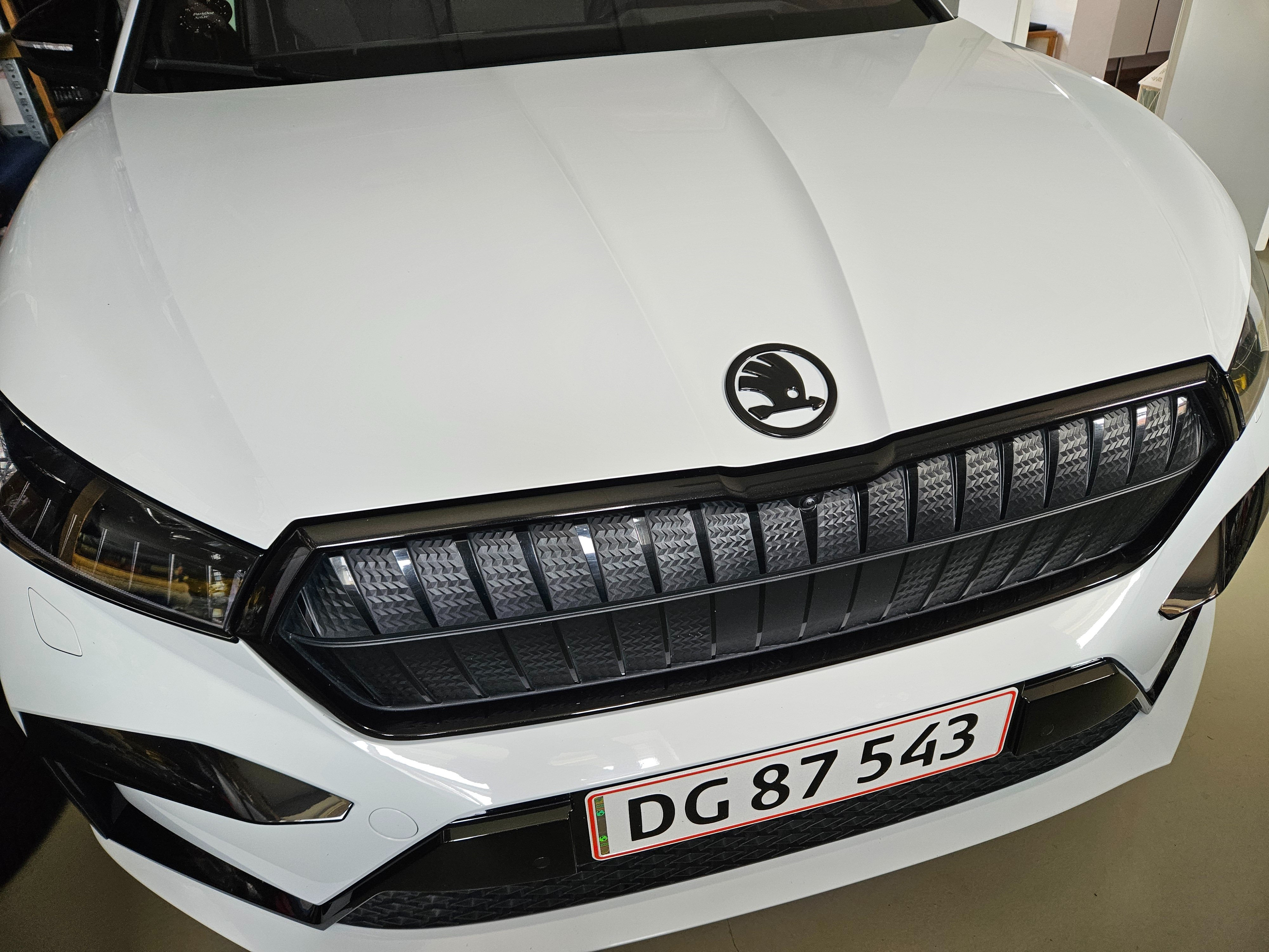

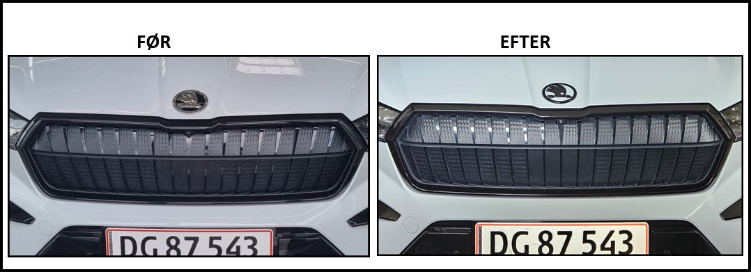

Lille bitte eftermontering .. nyt frontemblem.
Før og efter.jpg (78.65 KiB) Vist 27257 gange

Indlæg af jansom » 1. jun 2025, 10:01
Nydelig opgradering

Indlæg af KMDTHY » 2. jun 2025, 16:56
HansH skrev: ↑
1. jun 2025, 09:54
Frækt. Hvad er res. nr på sådan en fætter?

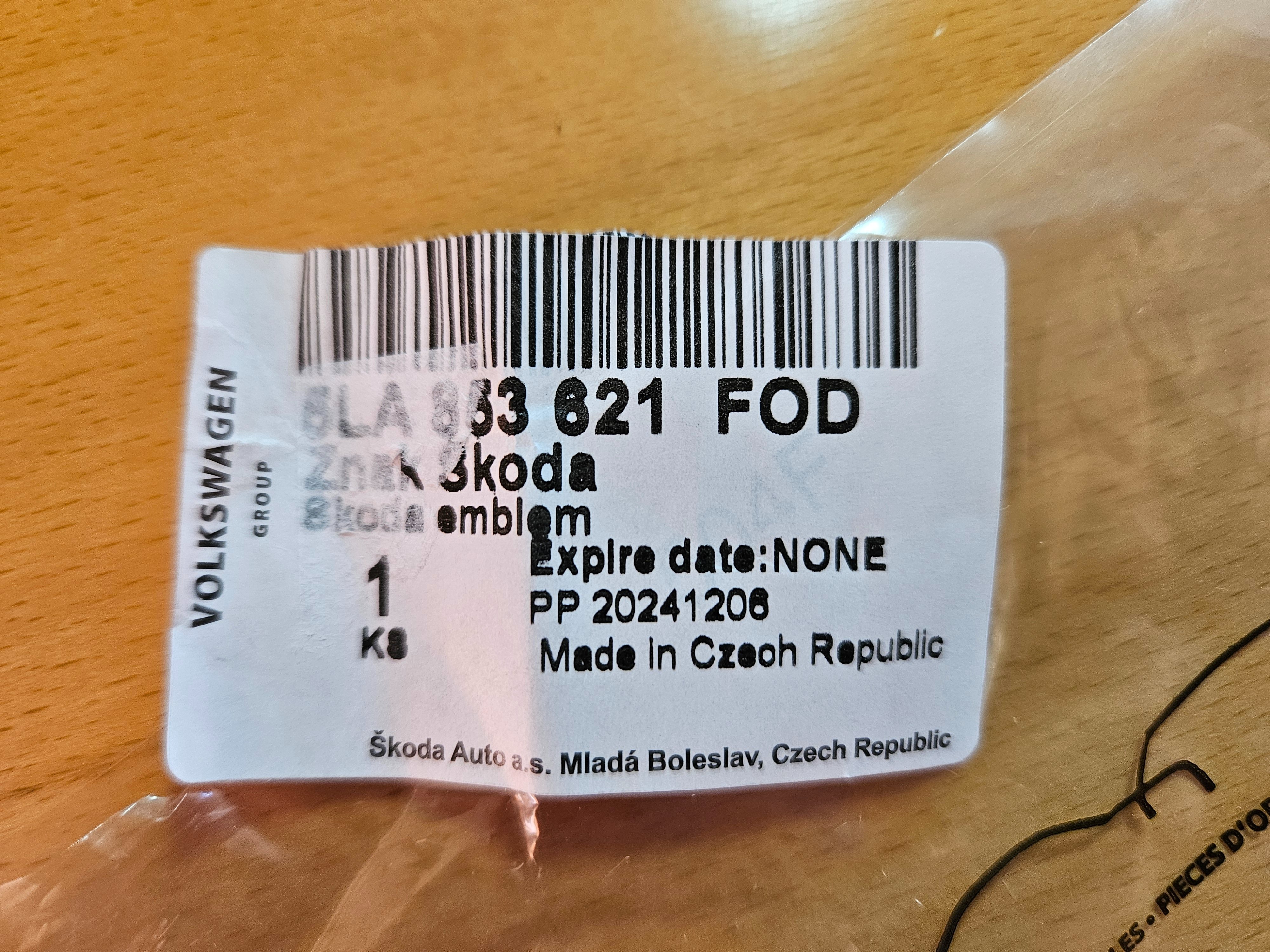

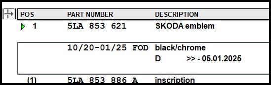

Indlæg af HansH » 2. jun 2025, 19:14
Jeg er usikker på om det findes originalt ... Mit er i hvert fald købt hos Kopacek:
https://www.kopacek.com/dk/udvendigt/em ... sion-front
Det kommer ganske vist i en pose hvor der på labelen står 5LA 853 621 FOD, Volkswagen Group, Made in Czech Republic osv. Ser ganske autentisk ud.
Men det partno er iflg ETKA black / chrome .. og det tror jeg er rigtigt nok. Det er jo bare ikke det man har købt hos Kopacek, for der er intet chrome på.
Så jeg er ikke 100% sikker på hvad man får, hvis man går til aut og bestiller det partno.. :?:
