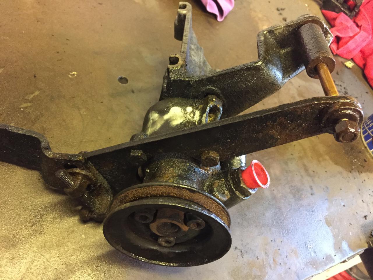

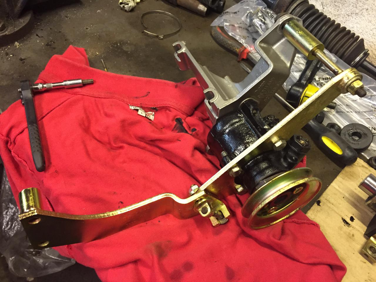

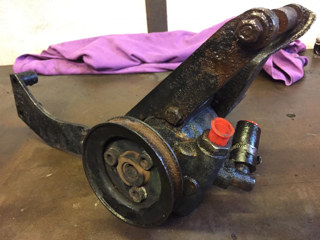

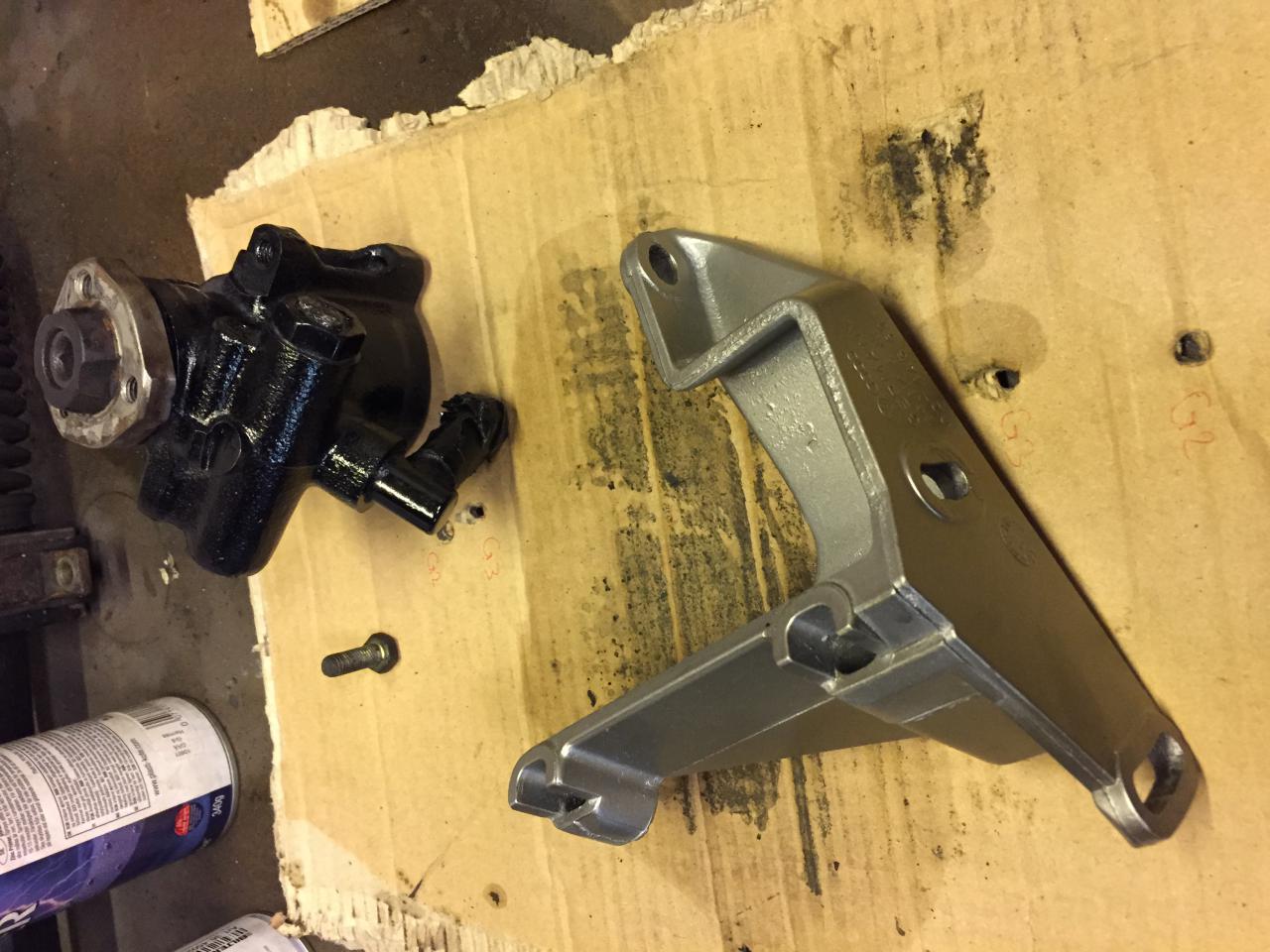

Lidt servo
før
Før
Malet alu og pumpe
Elgalvaniseret
servo pumpe efter
servo pumpe efter

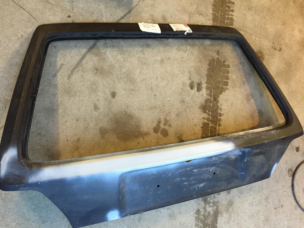

bagklap og skærm

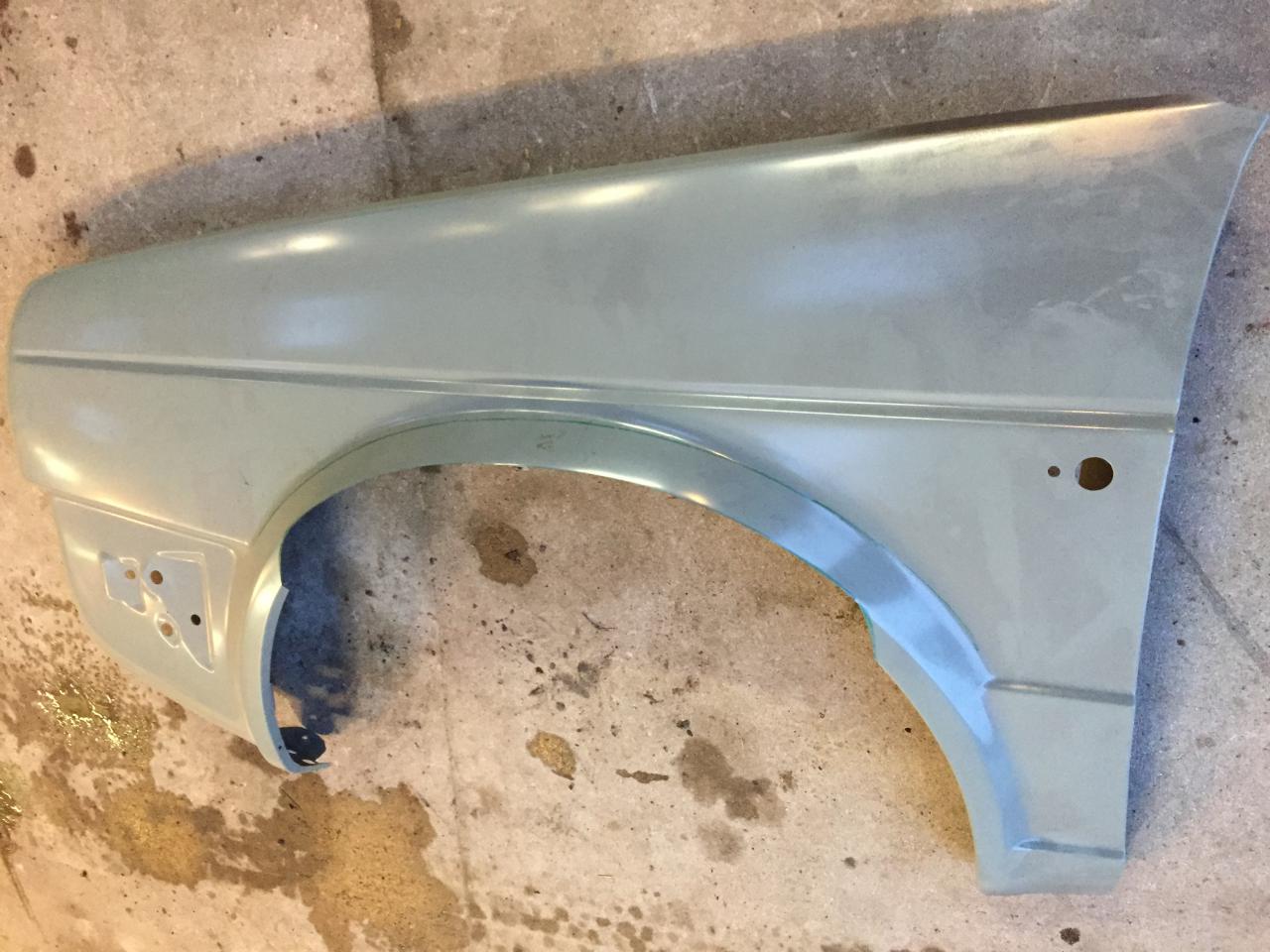

Mange tak. Ja, glæder mig til at få den tilbage. Denne skærm er testmalet i farven, så det skulle gerne blive noget i den dur ;)

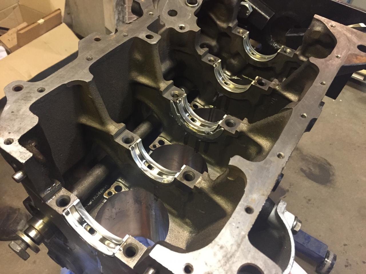

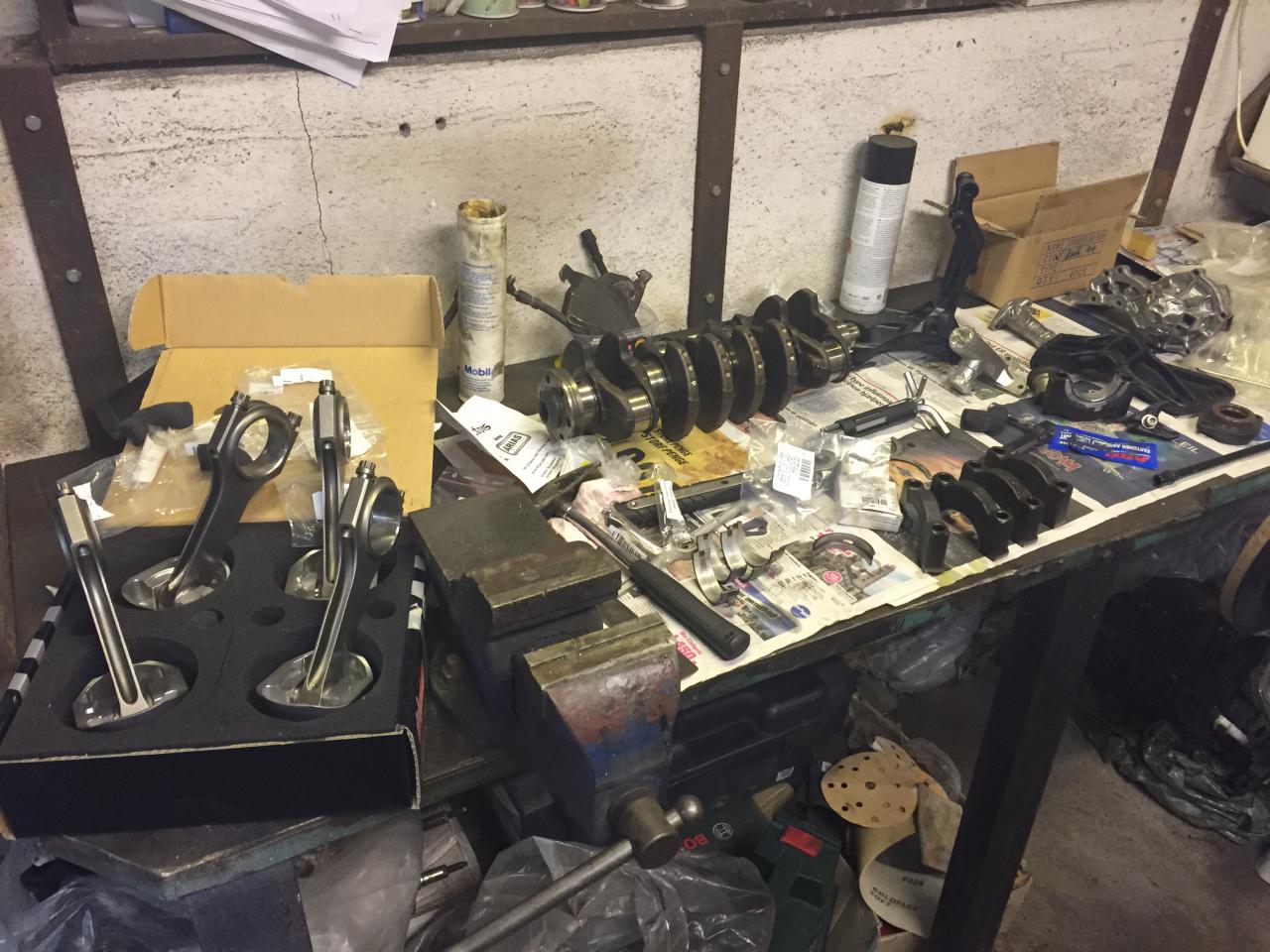

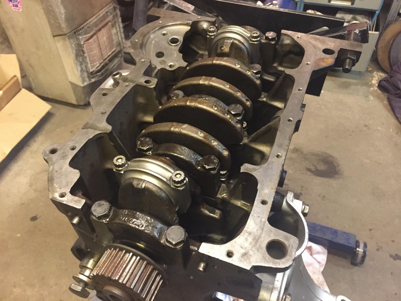

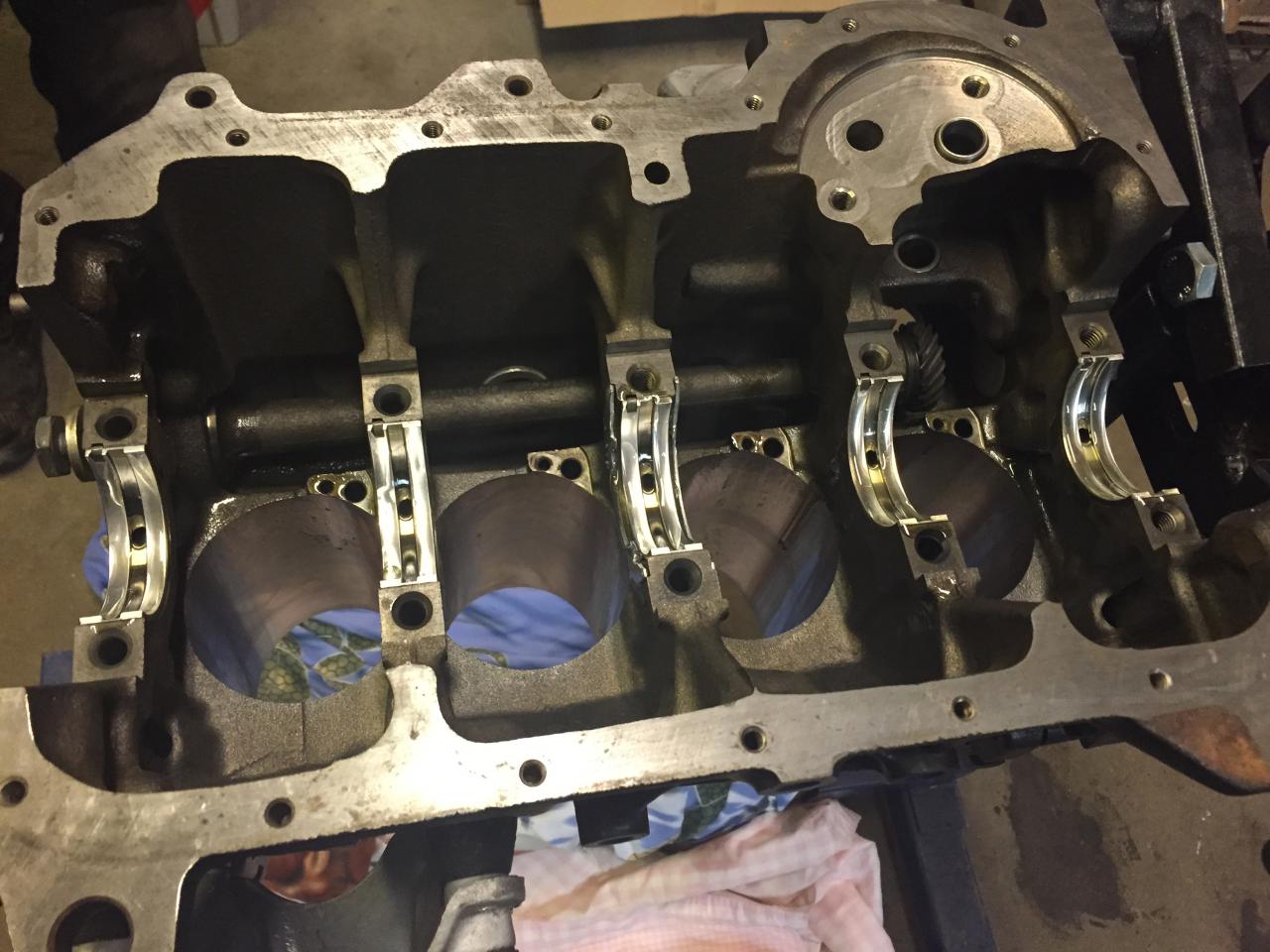

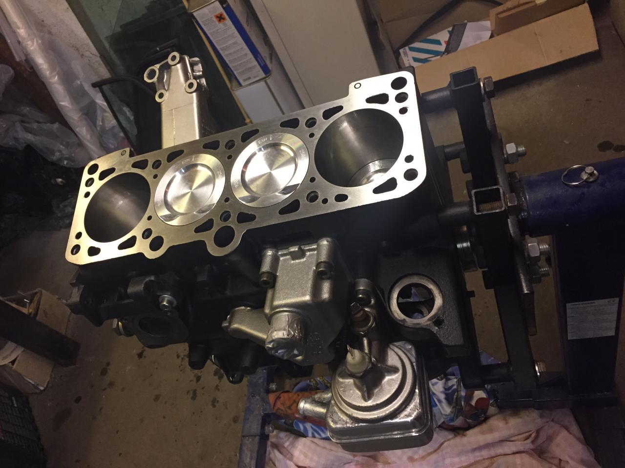

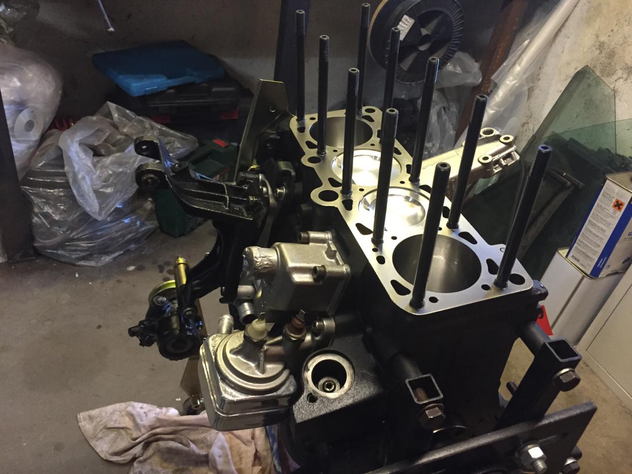

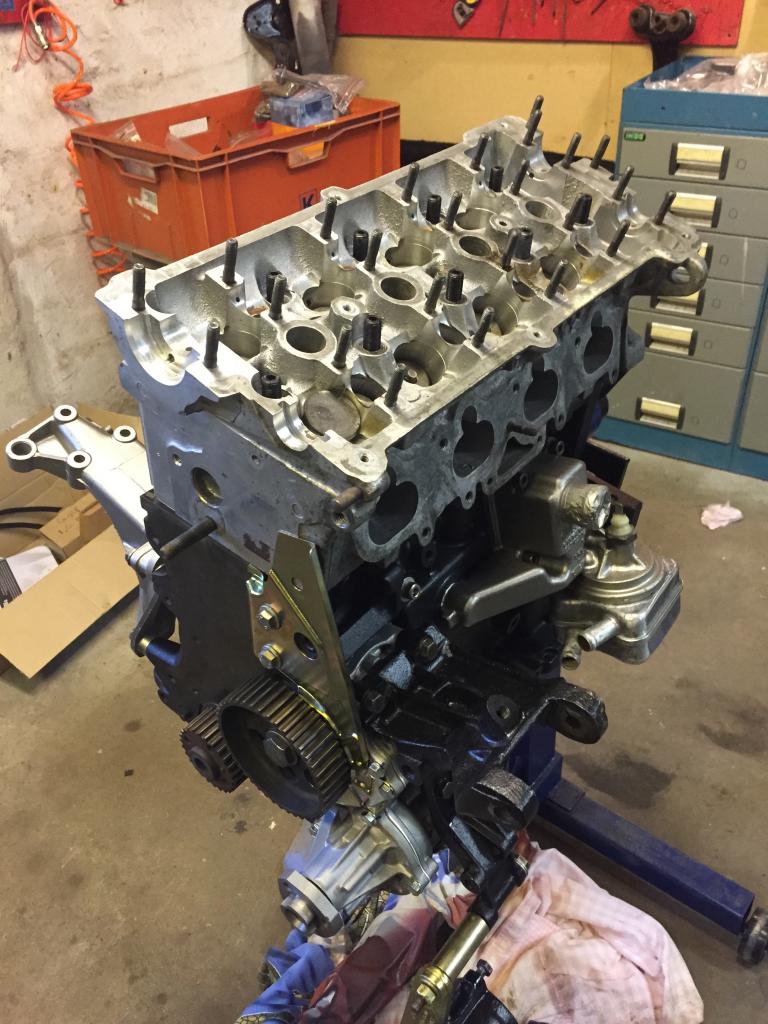

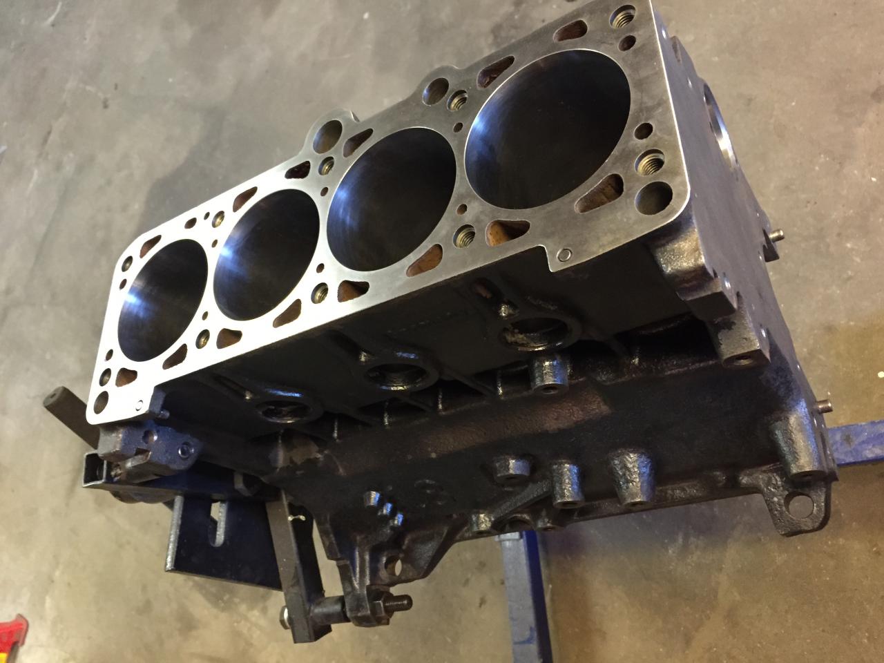

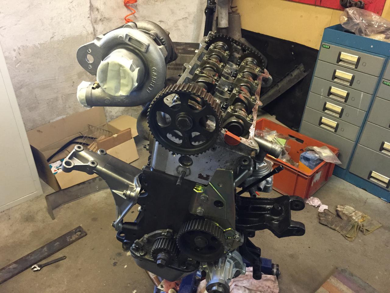

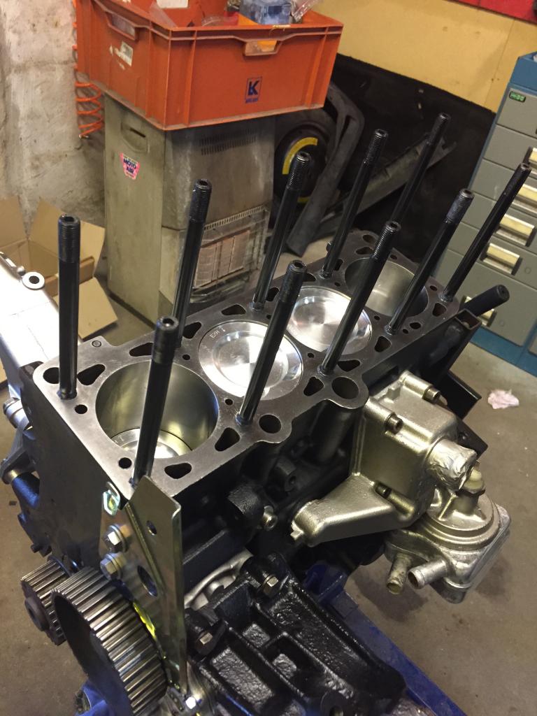

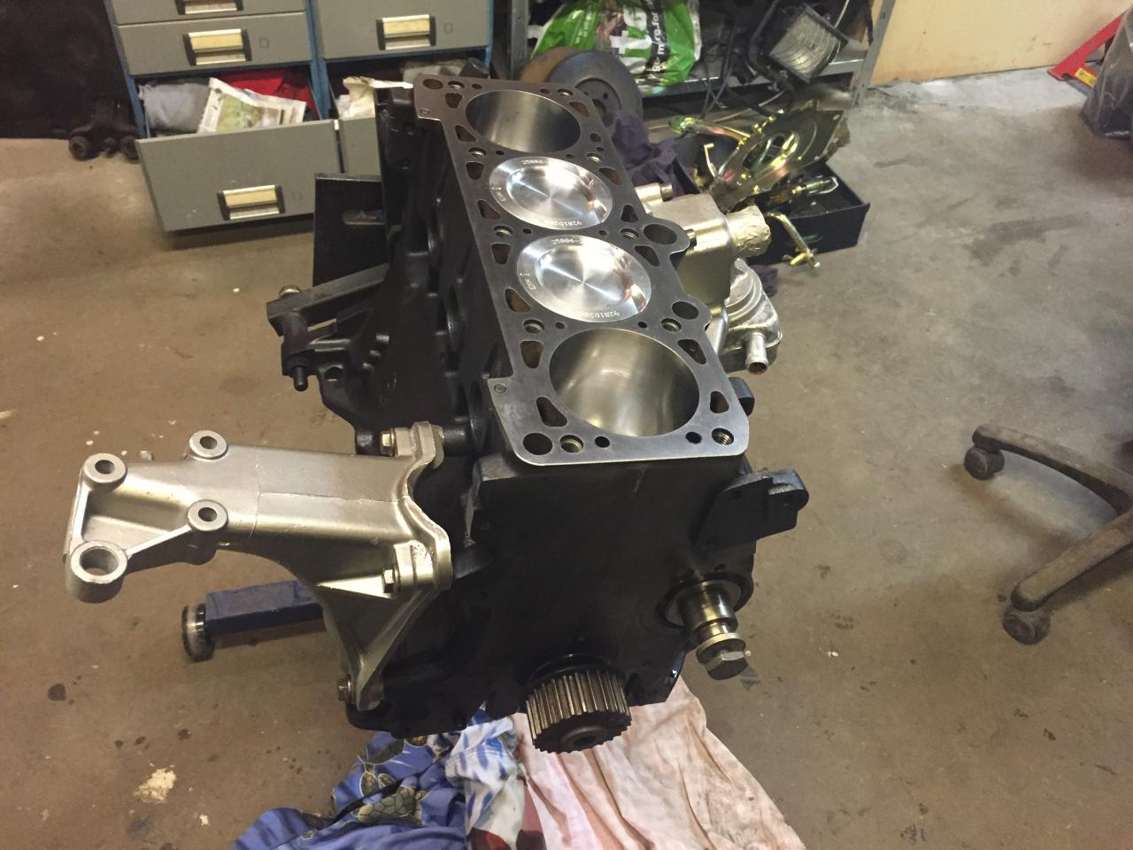

Jeg er så småt gået igang med Motoren.
Her er en liste over hvad der er foretaget og/eller købt.
Der er også købt VR6 bremser som er til sandblæsning i øjeblikket. Ventildækslet bliver vurderet af et metalsliberi, og jeg finder forhåbentlig snart ud af hvad der sker med det. Hvis resultatet ikke bliver tilfredsstillende, kan det være det bliver malet istedet.

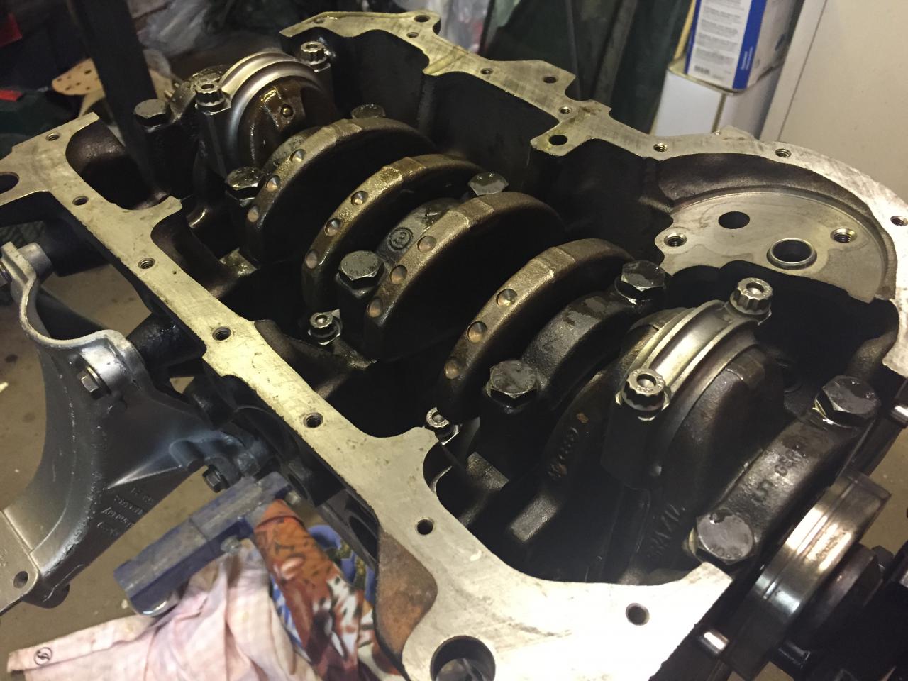

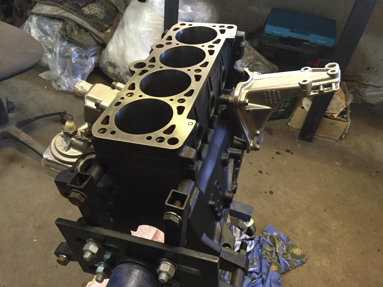

Motorblok:
Cyllinder boret op 0,5mm
Nye mellemaksel lejer
Nye OEM VW plejllejer og hovedelejer
Planslebet 0,1mm
Smedet Wössner stempler. Compression 8.0:1
Arias H-Profil plejlstænger 565g 900nm med ARP2000 bolte.
Olietryk i oliepumpe forhøjet.
ARP Hovedebolte
Topstykke:
28mm inconel Ventiler
Planslebet 0,1mm
16x RennSport Ventilløftere 54g
Garratt T3/T4 turbo A/R 0.63. M27 kompresserhus. T25 Flange
Forge FMIC 10 Rækkers
Forge Blowoff Fri
Aluminums bundkar.
HGP Turbo manifold
Indsugnings manifold med dysebro
Gearkasse:
02Q 6-Speed TFSI gearkasse.
Pedalsæt fra en Corrado G60 (hydralisk kobling.)
Motorstyring: G60.
Den bliver KUN lavet med G60 motorstyring da den skal overholde godkendelsekrav hos JO-Tunning.
Senest rettet af Jimmi K 15. mar 2015, 17:48, rettet i alt 1 gang.

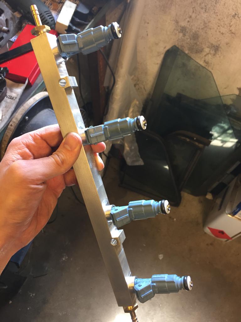

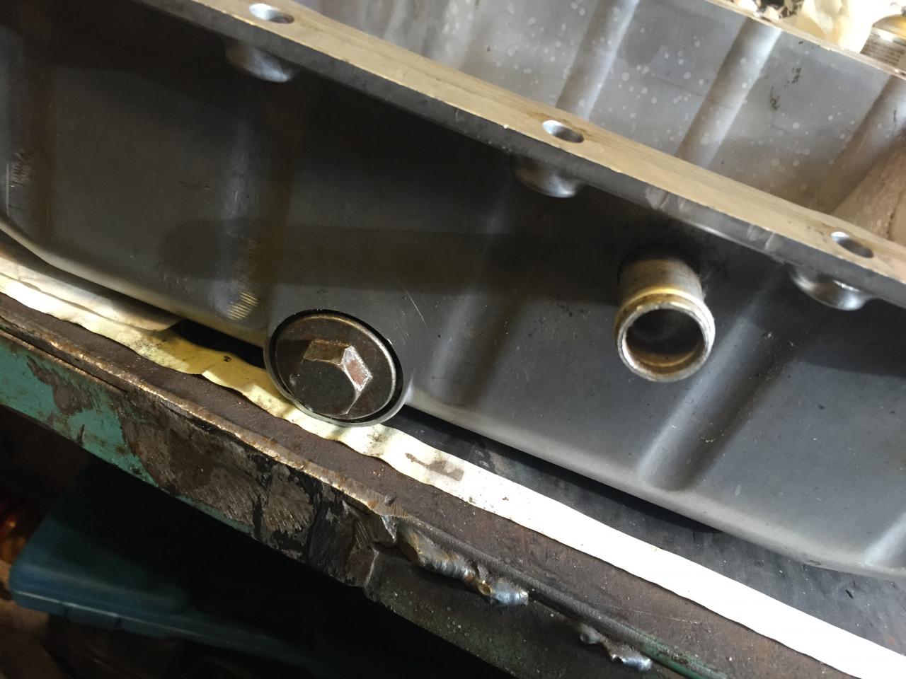

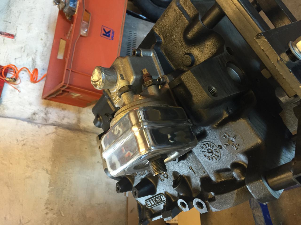

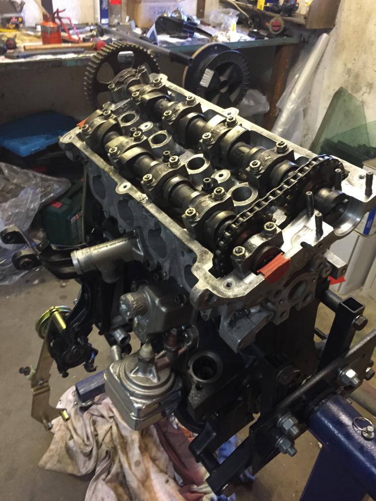

Indlæg af Jimmi K » 22. mar 2015, 21:40

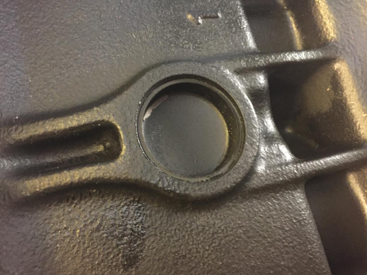

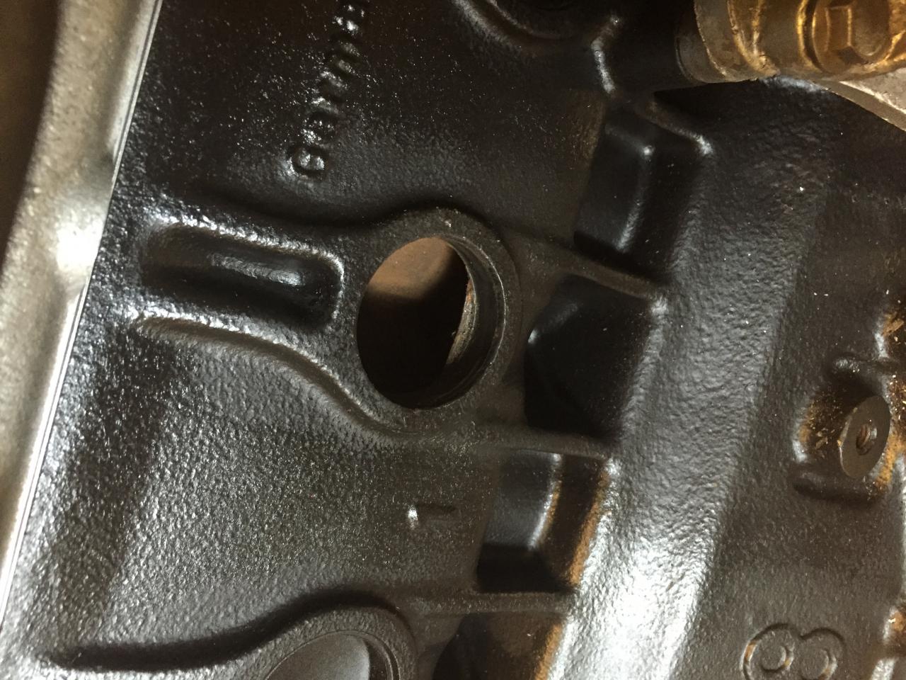

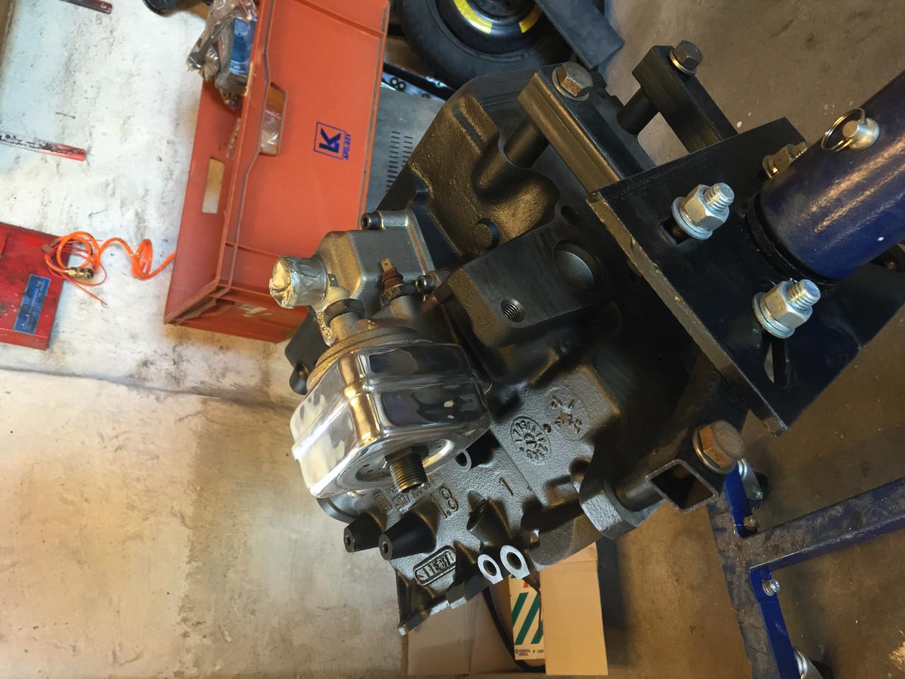

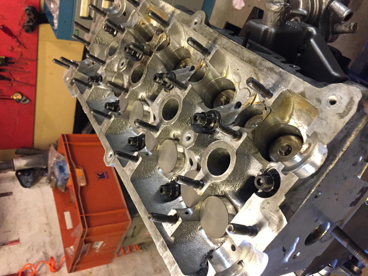

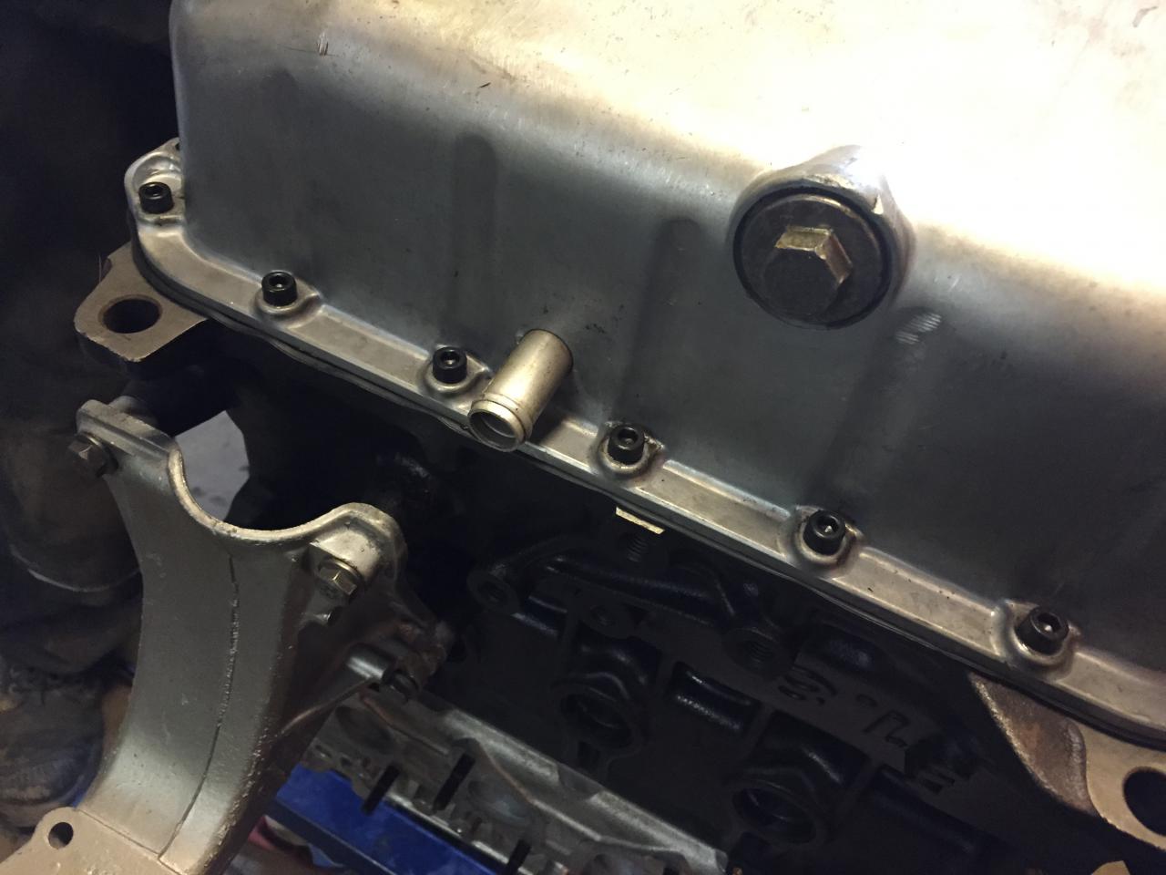

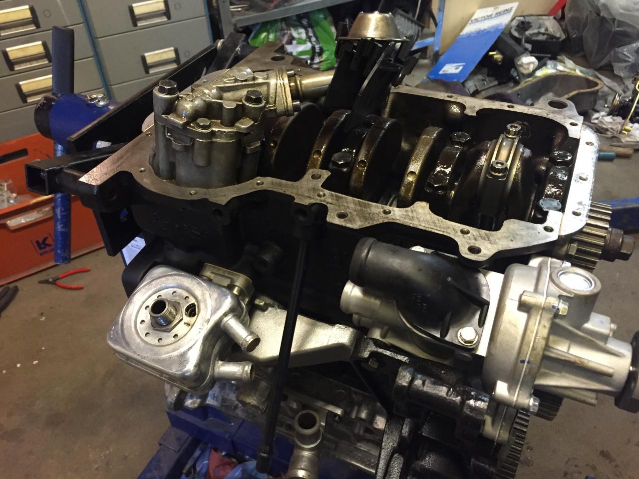

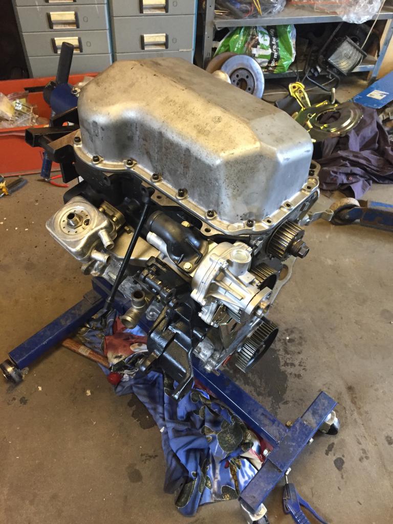

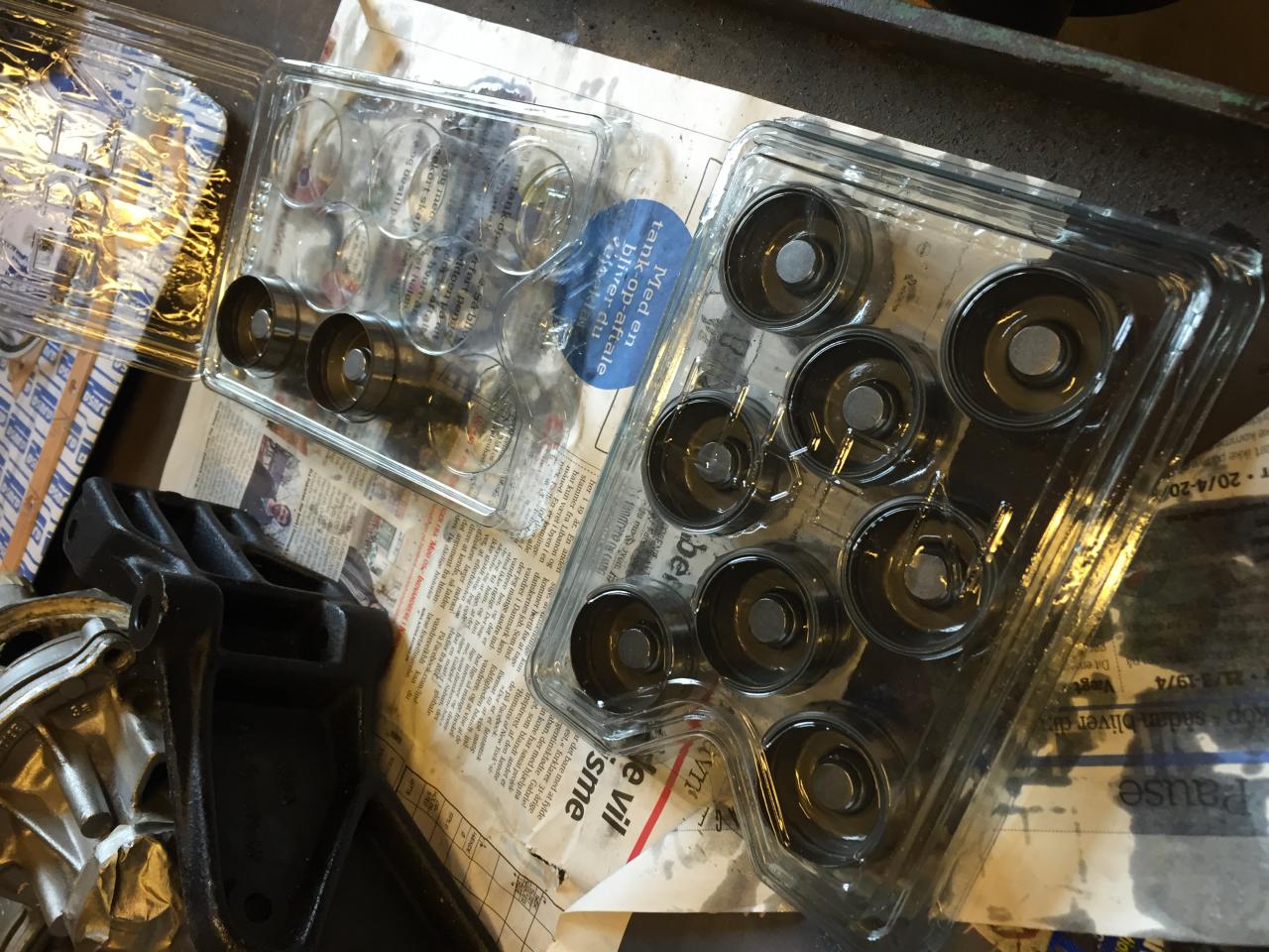

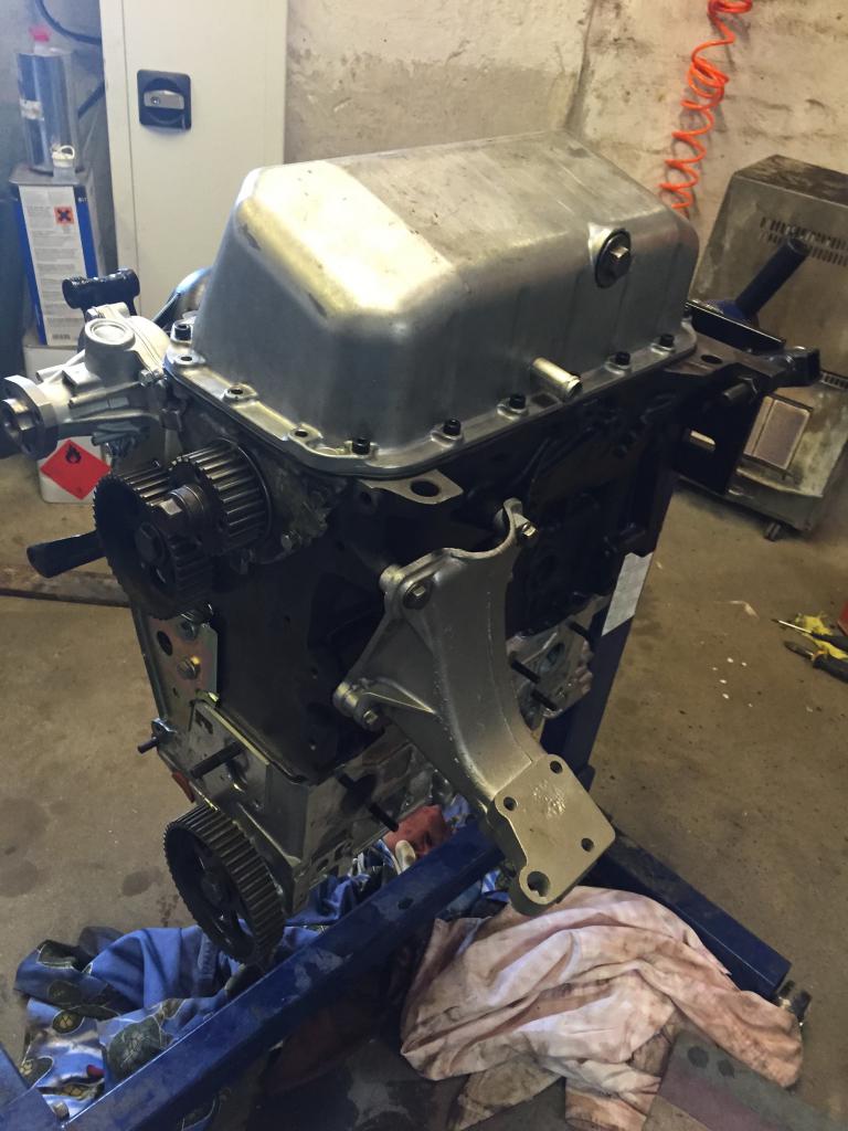

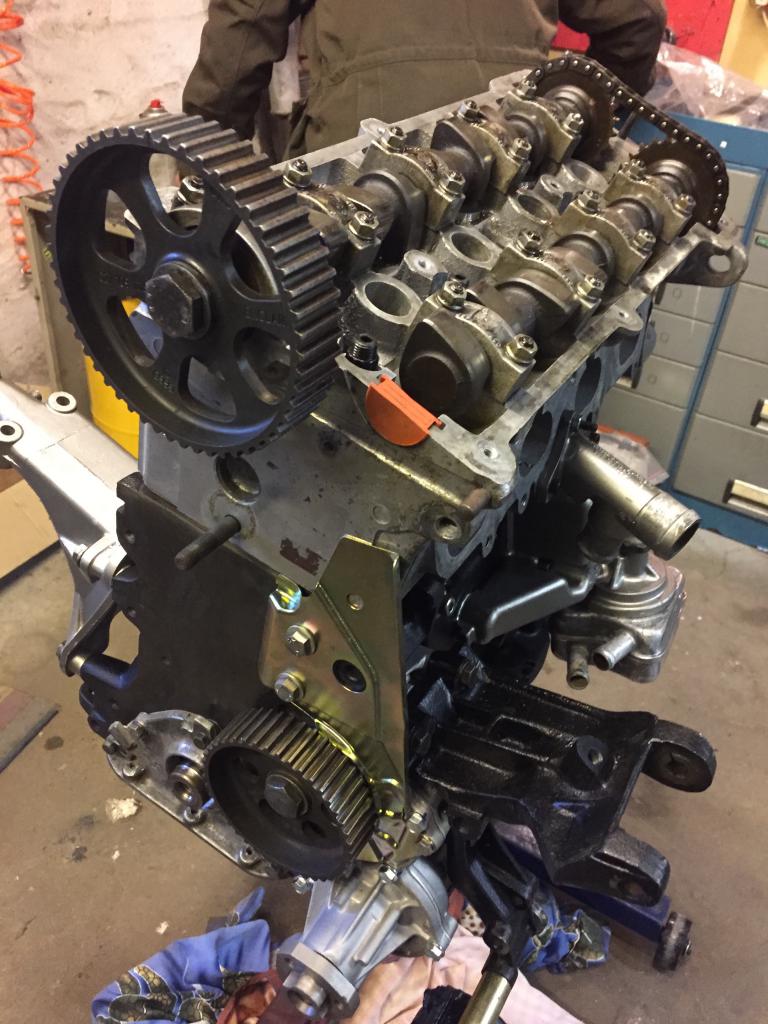

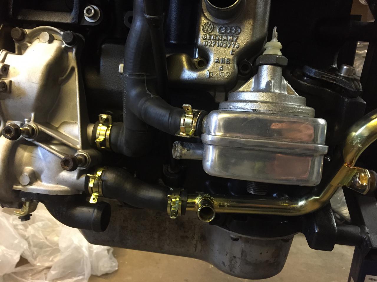

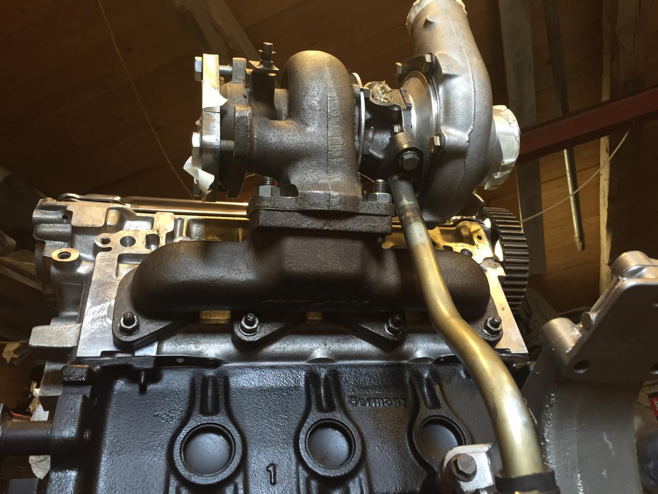

Lidt fra weekendens arbejde. :geek:
nye lettere løftere
nye lettere løftere
Alu bundkar
olie retur til turbo

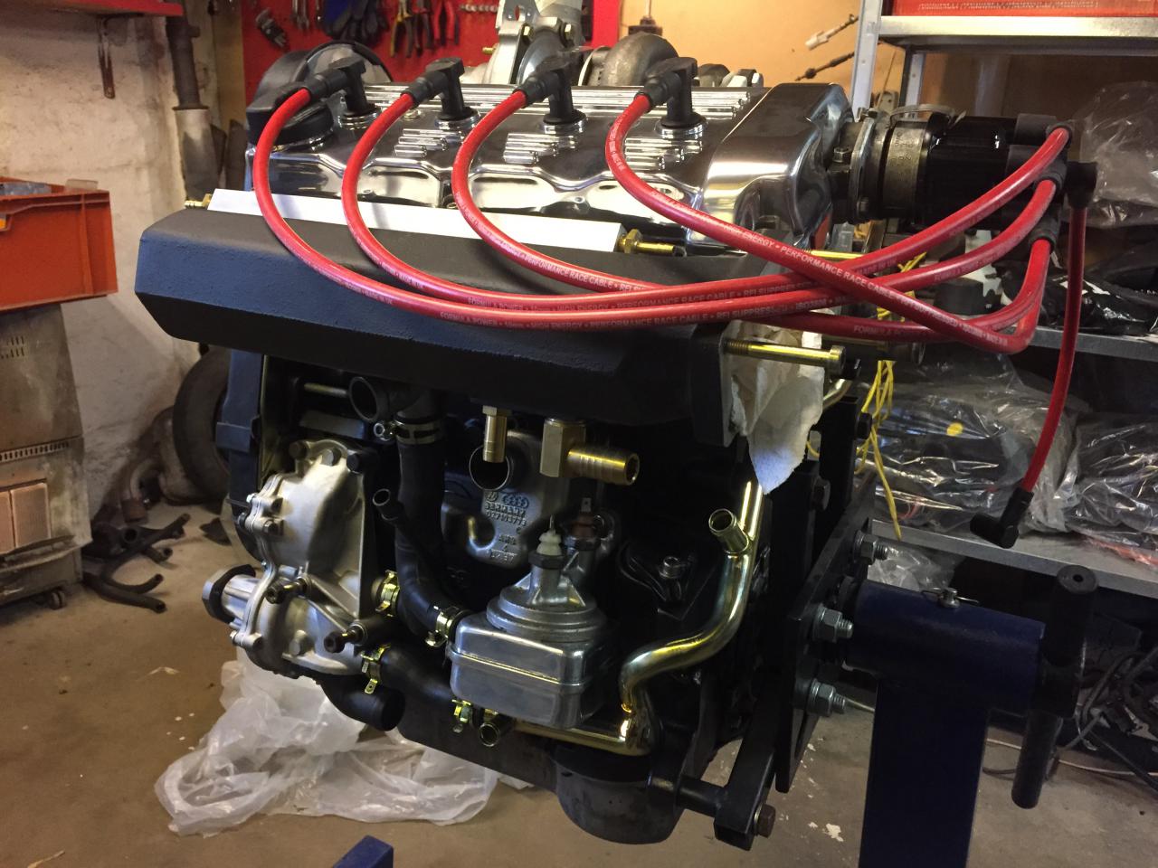

Indlæg af Jimmi K » 28. apr 2015, 18:00

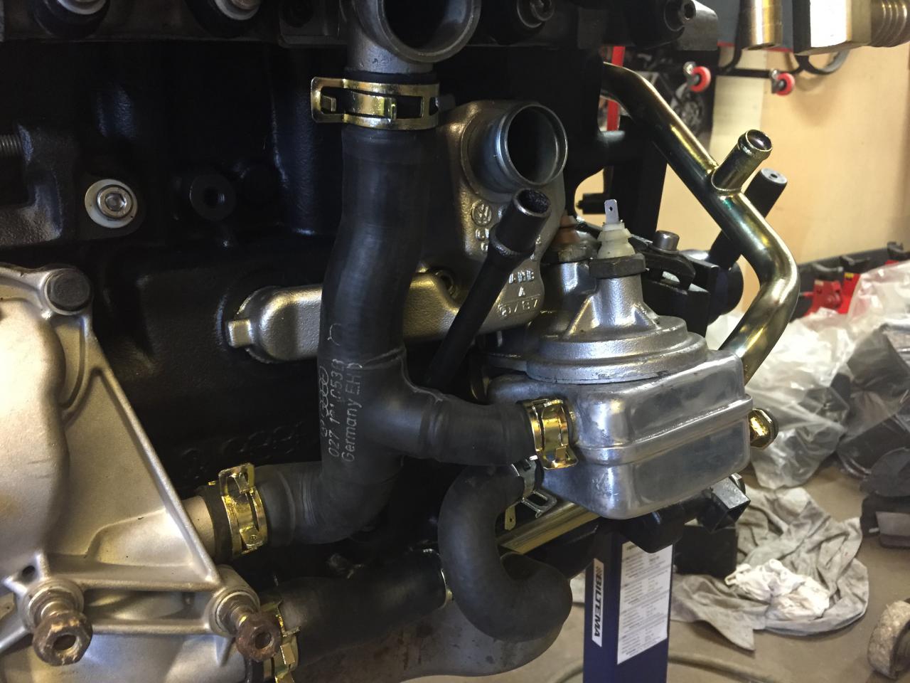

En lille update ;)

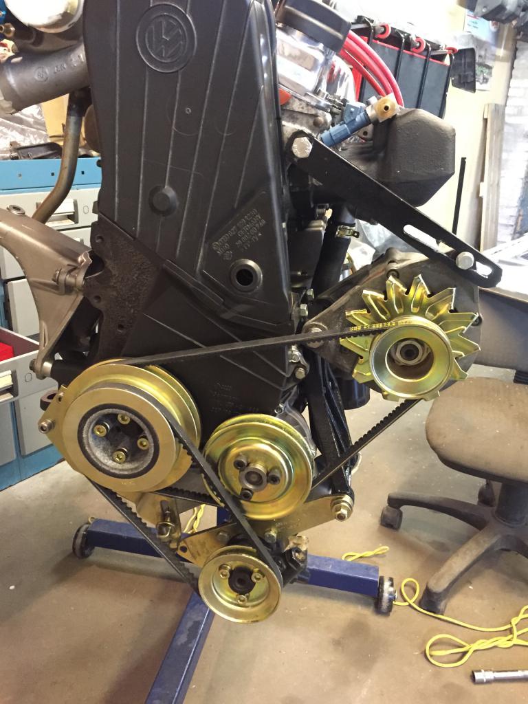

Fået nyt arbejde igen, som tager på tiden og kræfterne, så ikke det store der er sket. Var nede og se til min bil hos maleren for et par uger siden og der er ikke sket noget endnu, så venter forsat spændt på at få den igen :D . Der er kommet vand feed på, olie retur er monteret. Så er tandrem, ventildæsel og andre småting monteret .
Jeg har også prøvet at montere servoen. Det kommer fra en diesel fra 1991. Remhjulet på krumtappen passer tilsyneladene ikke ind i plastik coveret. Er der et mellemstykke eller har jeg det forkerte plastik dæksel?
Senest rettet af Jimmi K 28. apr 2015, 18:35, rettet i alt 1 gang.

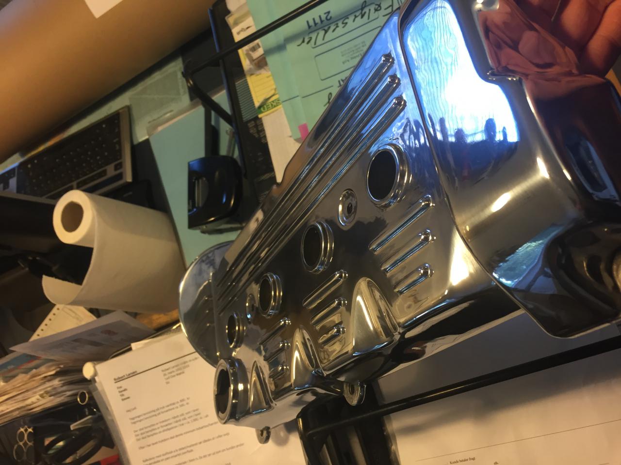

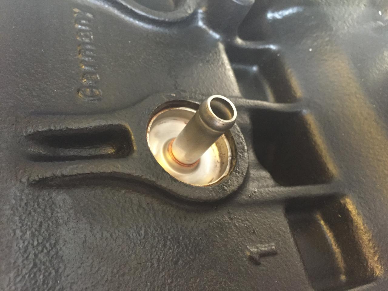

Lidt flere billeder.
Ventildækslet har været forbi Karslunde Metalsliberi :)

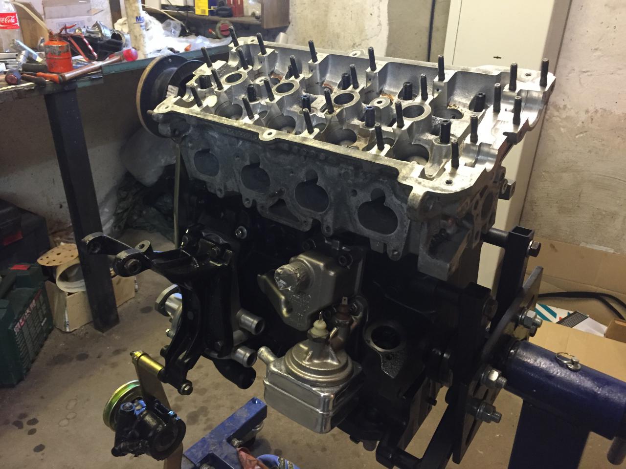

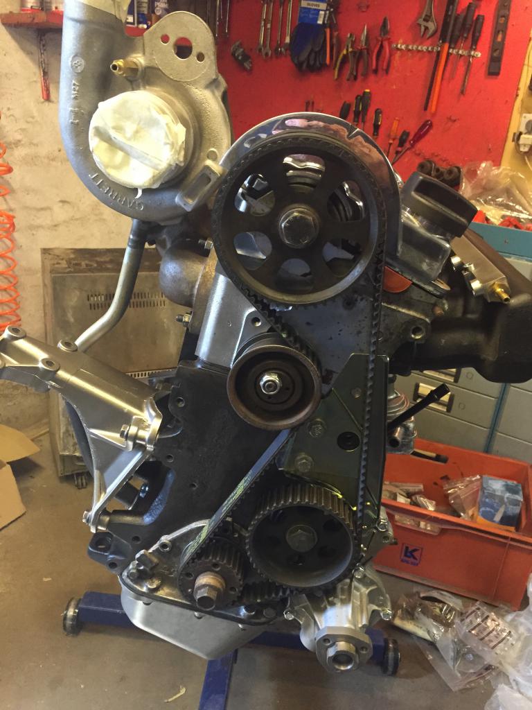

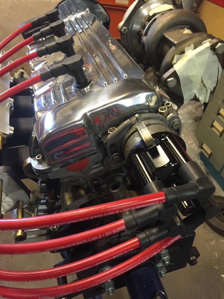

Indlæg af Jimmi K » 11. jun 2015, 21:51

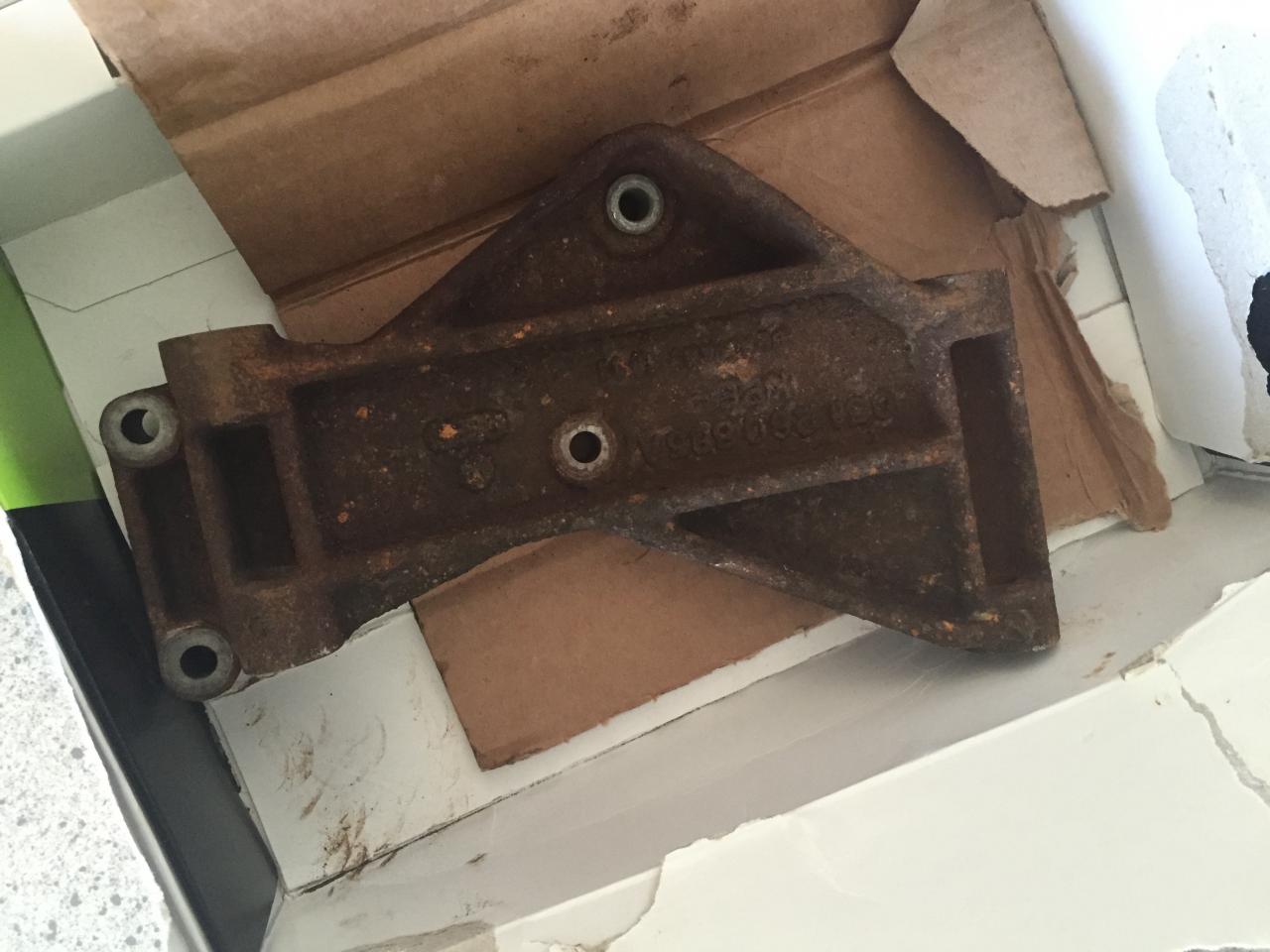

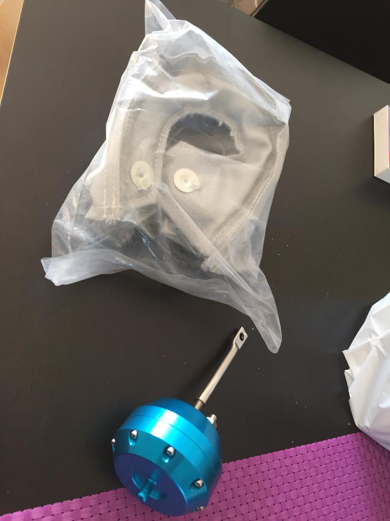

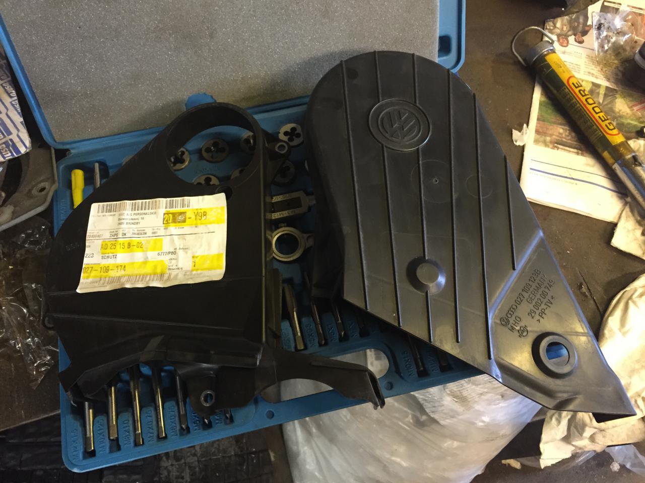

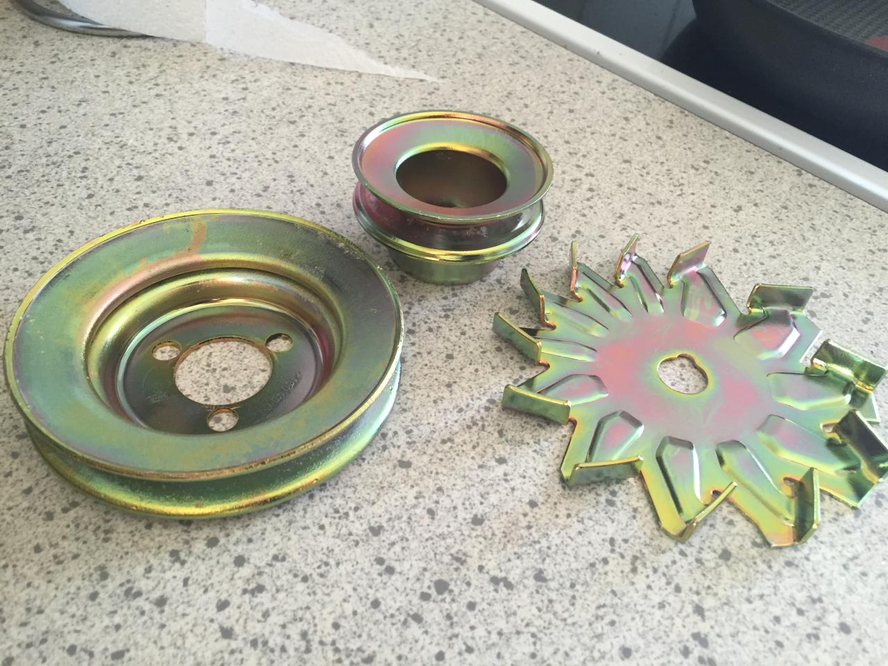

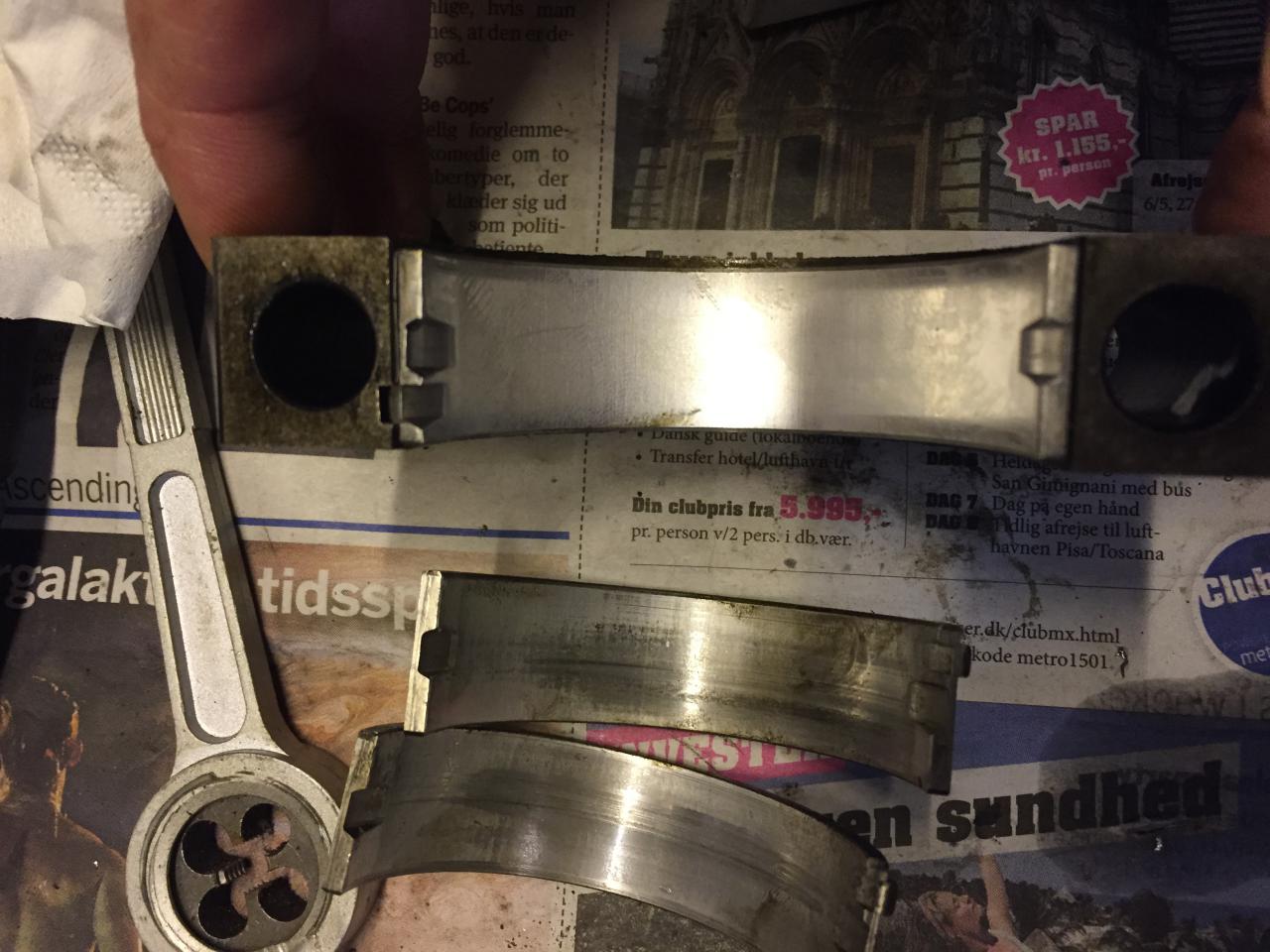

Jeg er så småt ved at være færdig med motoren. Ringede til maleren for nogle dage siden, og han sagde at bilen var klar om en uges tid. Men lad os nu se hvad det bliver til :lol:
Denne gang ramte jeg det rigtige generator og servo ophæng :) Det var dejligt.
Har også fået købt en frakke til turboen, en actuator og fået el-galvinseret lidt dele til generatoren. Selve generatoren ved jeg ikke lige hvad der skal ske med, så den er bare sat på for nu. Måske for den en klat maling på et andet tidspunkt.

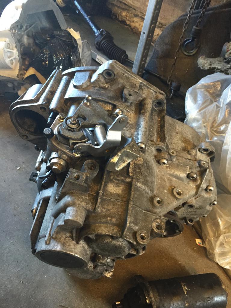

Et projekt jeg selv er meget spændt på. trækaksler gearkasse og geartræk fra en TFSI'er. Gearkassen er som sagt en 02Q 6-speed med standard swinghjul og kobling. Det burde holde til mit projekt. Hvis der er nogen der ligger inde med et lettet svinghjul som ønskes solgt, kan jeg kontaktes her på vagcars.
Der laves eget ophæng til gearkassen og trækakslerne kortes ned så de passer på bilen. Hvis der er nogen der undre sig over størrelsen på starteren er det fordi det er fra en diesel. 8-)

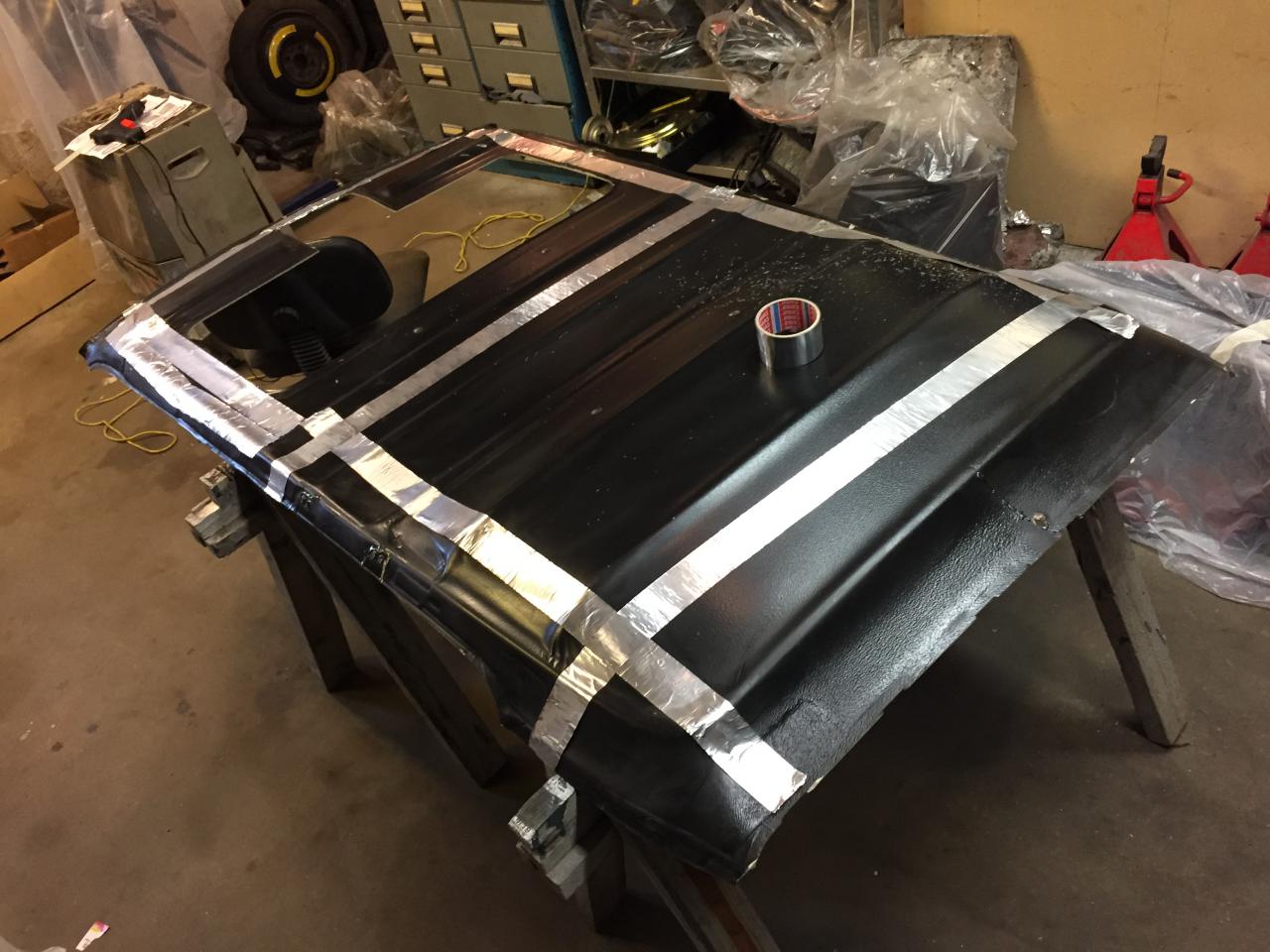

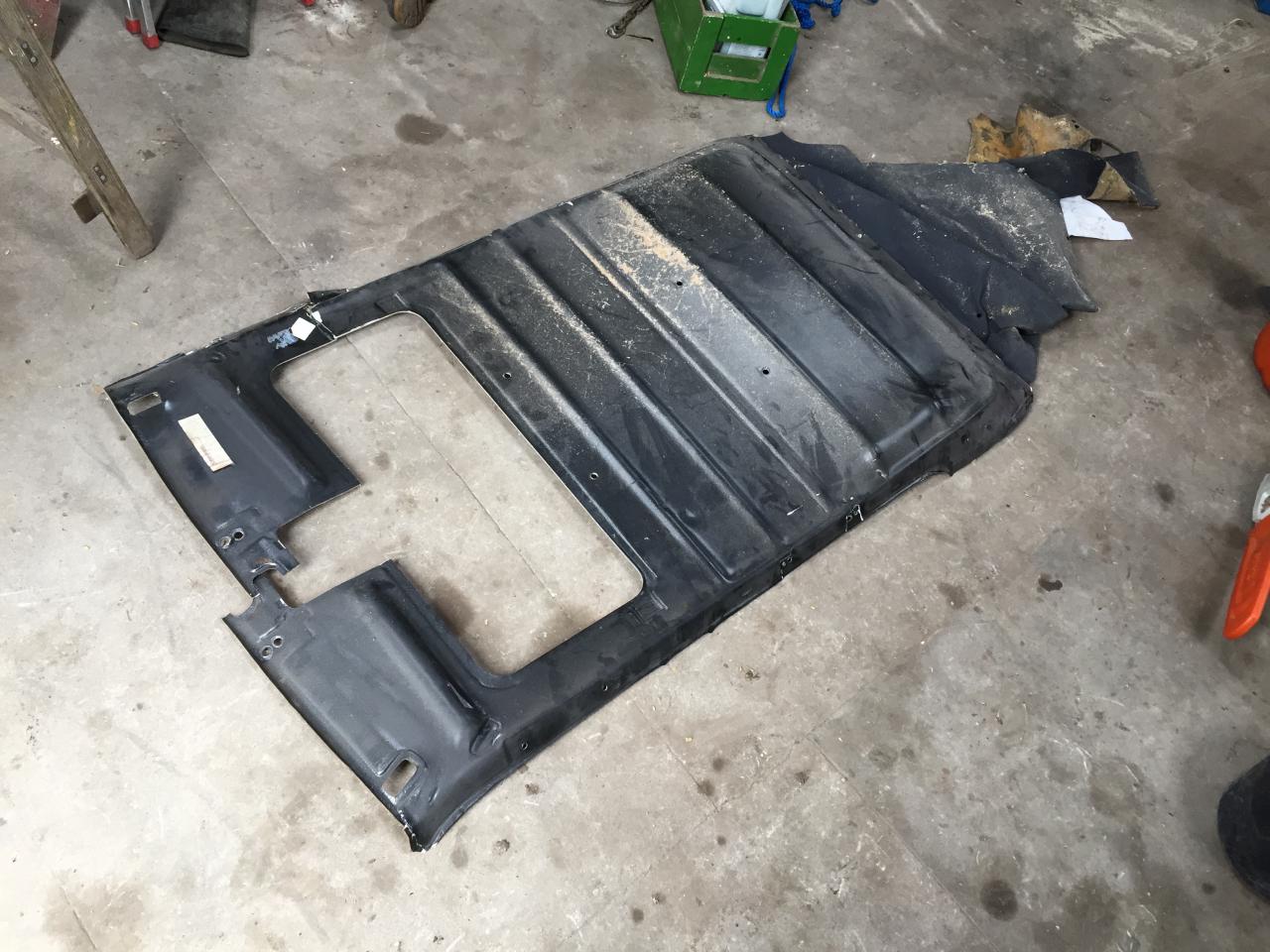

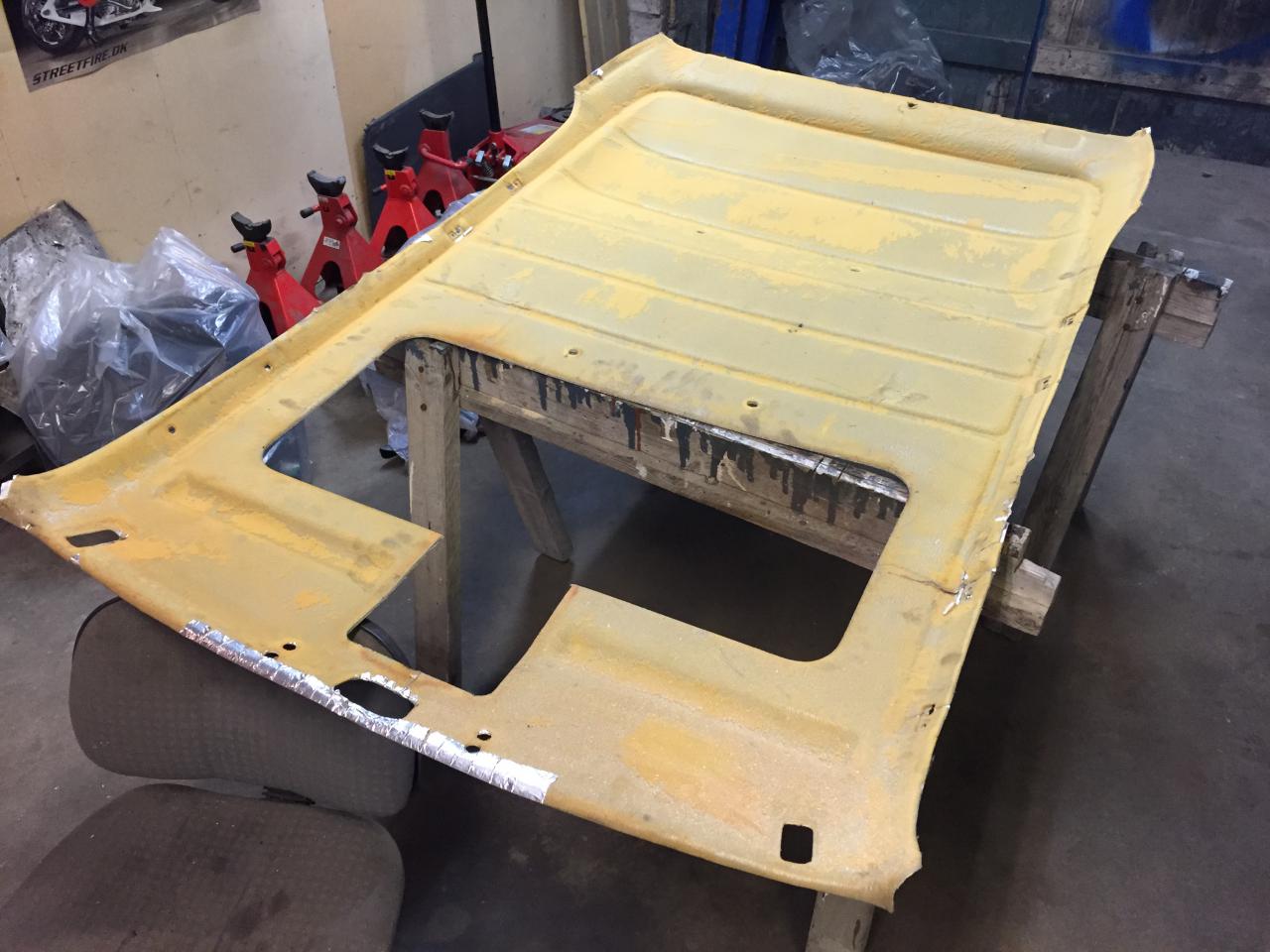

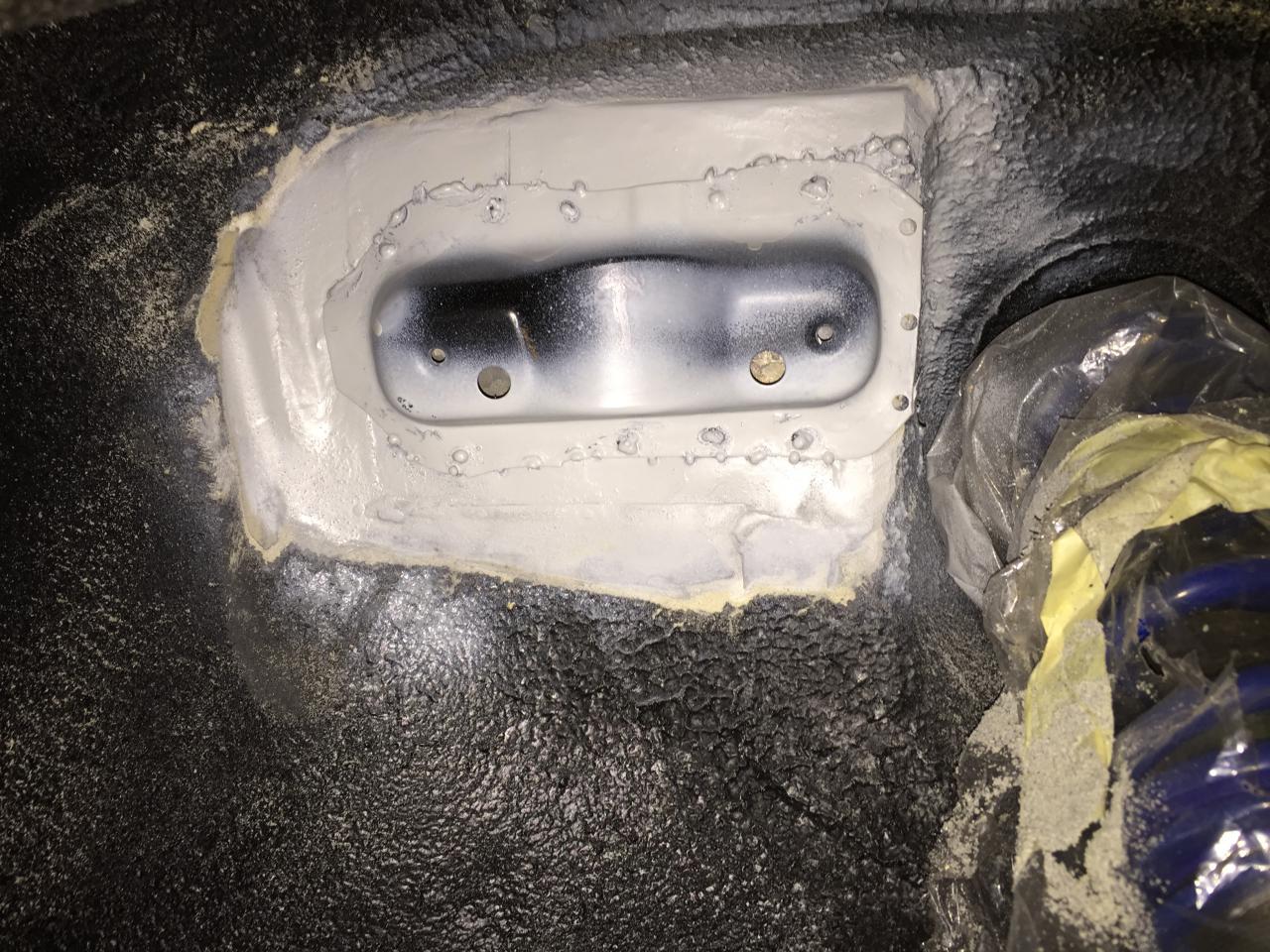

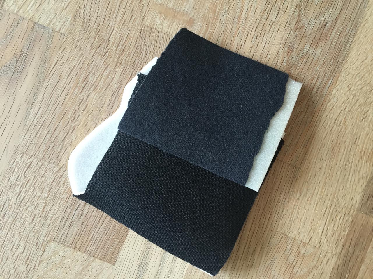

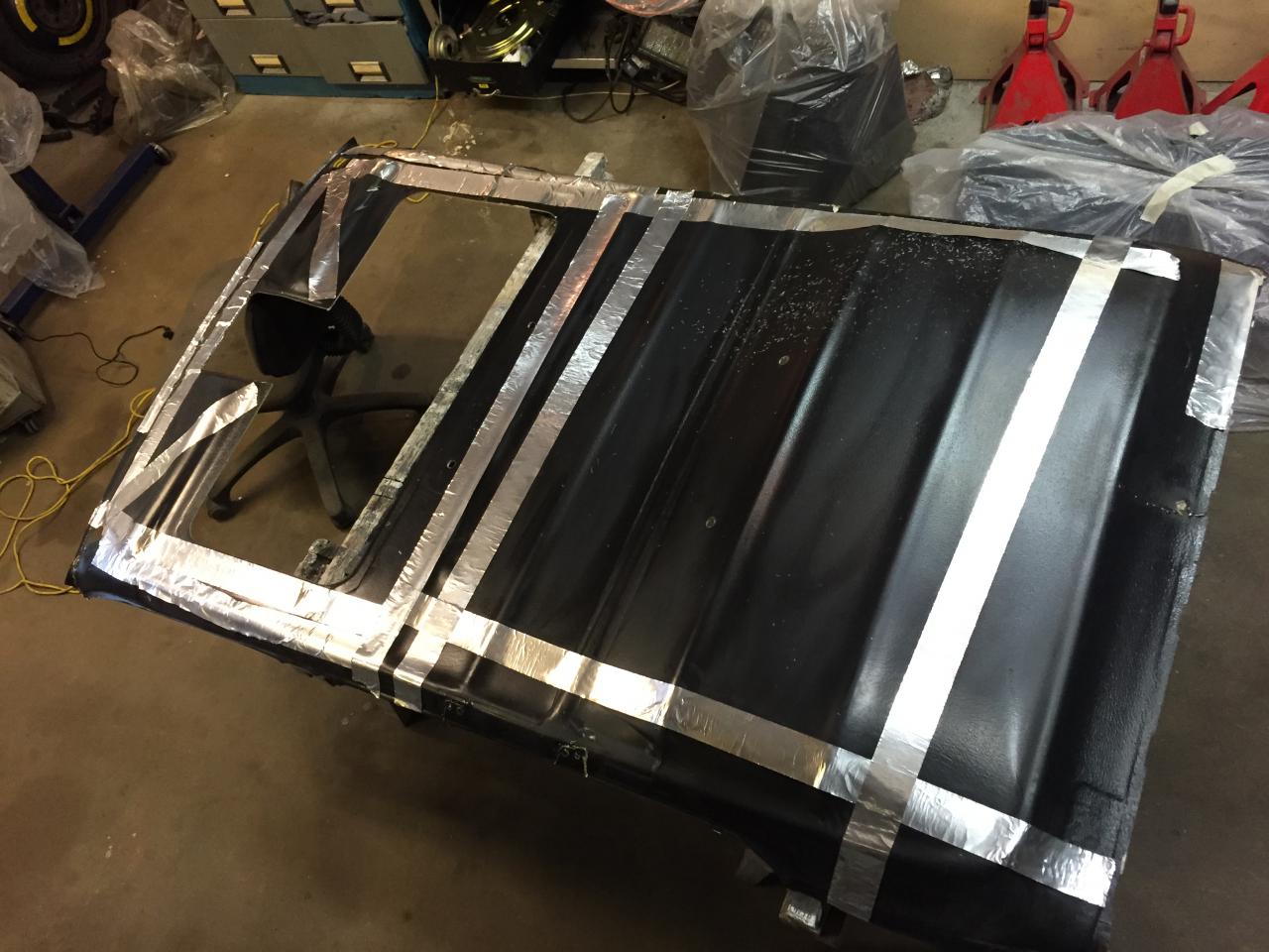

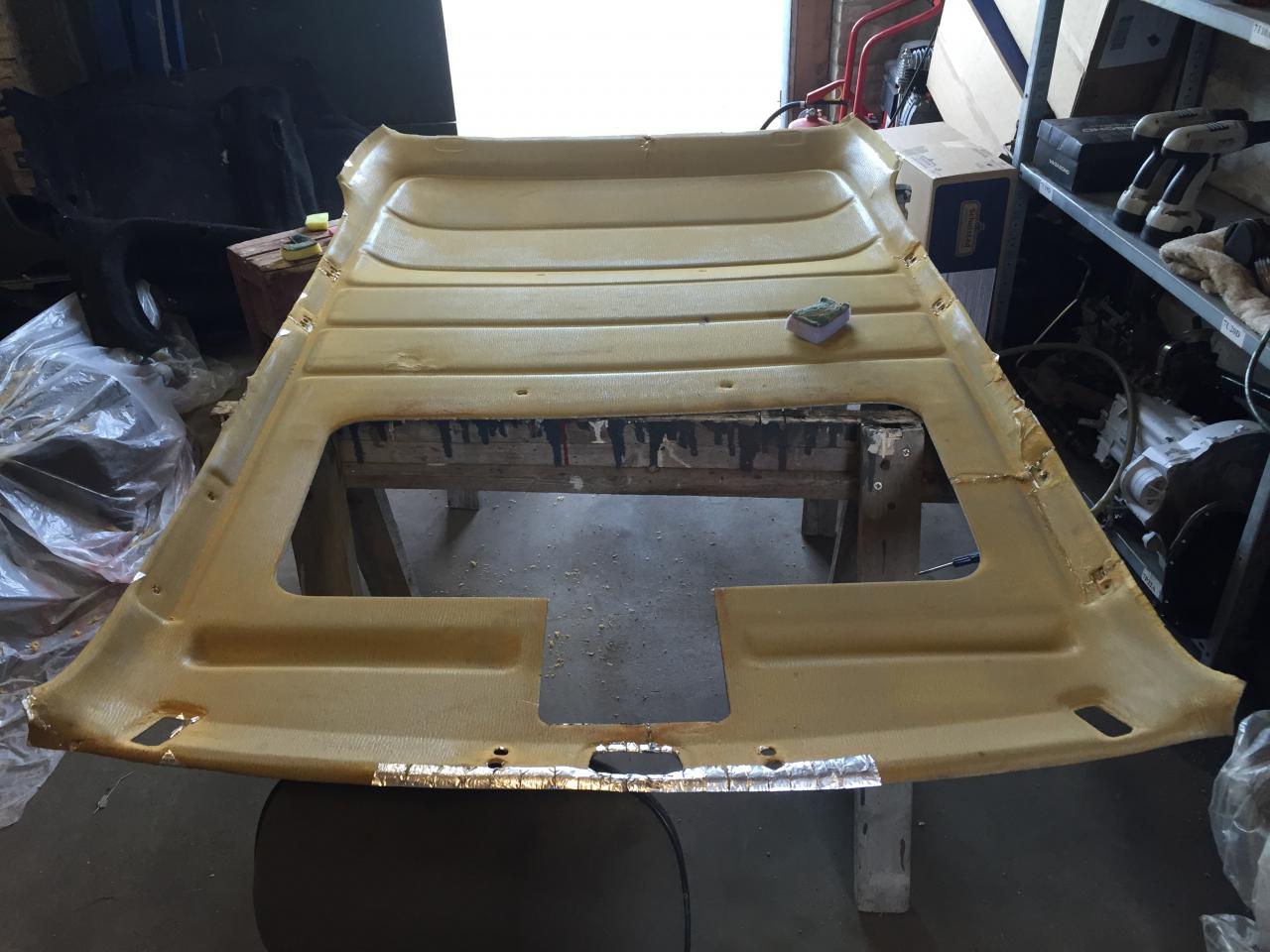

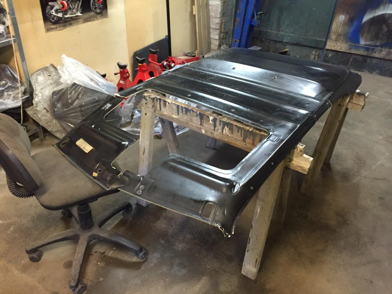

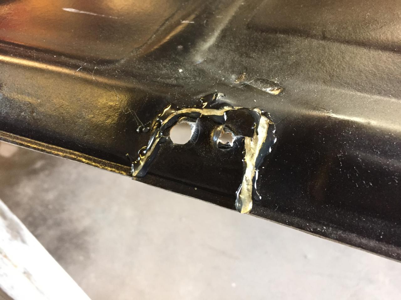

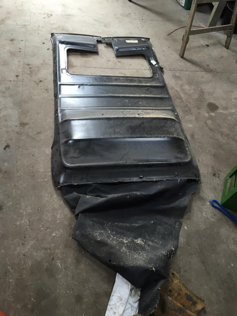

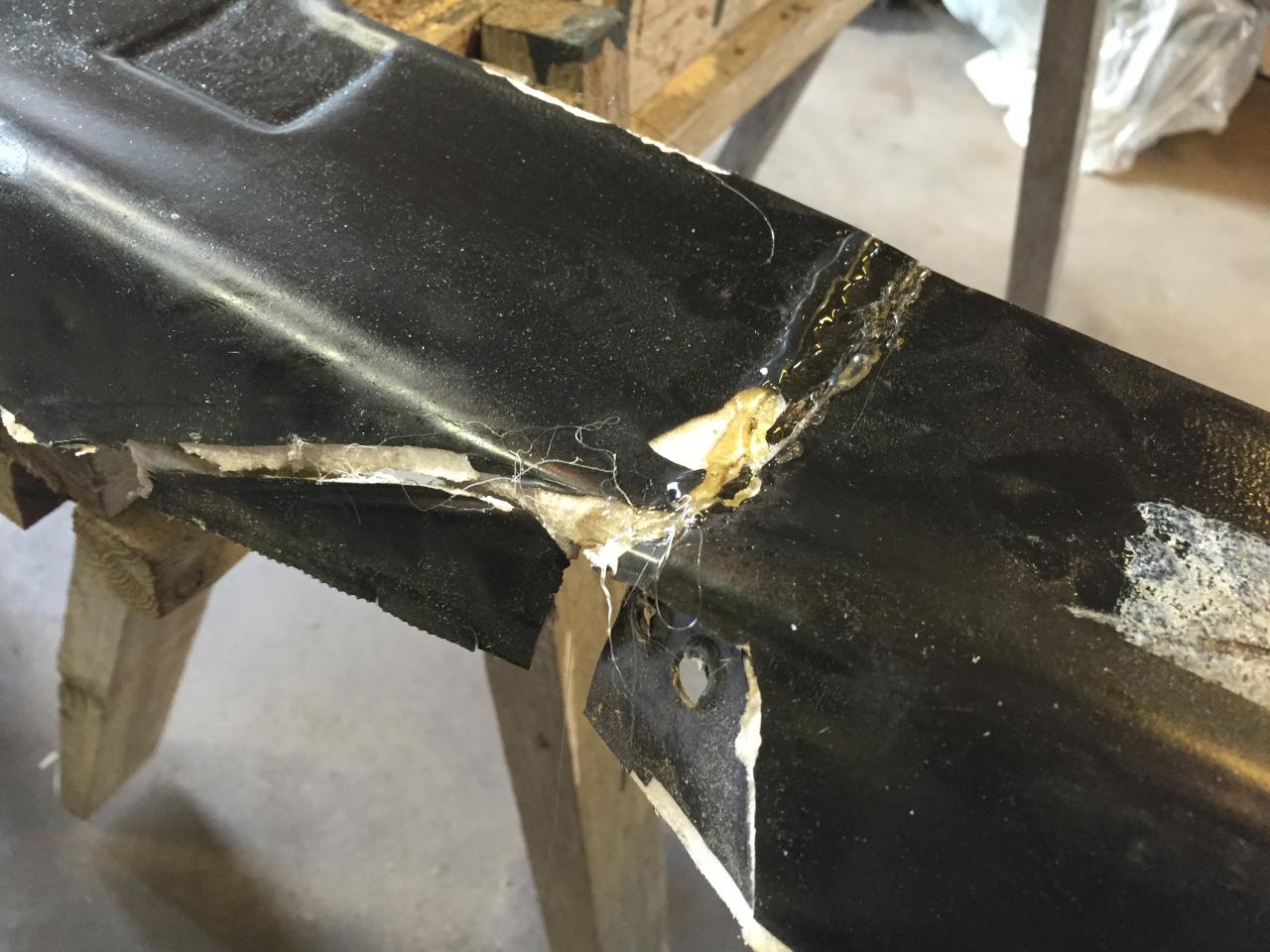

Projekt himmel.
Da bilen blev skilt ad, kom himlen over og stå op i et hjørne. Her var der en smulle stof i toppen revet op, og det tog resten af stoffet af. Udover det er den flyttet mange gange frem og tilbage så den er brækket over alt. Alle der har arbejdet med de her golf 2 himler ved at det er noget bøvl og de er meget skrøbelige. ;)
Jeg har prøvet at lime den flere steder og så er der kommet alutape i toppen for at styrke det hele lidt. Det hjalp faktisk utroligt meget. Den er nu blevet kørt til holbæk autosaddelmager som lægger noget nyt stof på. A og C stolper + solskærme for også lige en tur. 8-)
Modstandsbevægelsen hjælper selvfølgelig :)
Stof prøver. Det bliv den grå-lige

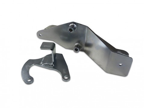

Det kan ikke betale sig selv at lave motorophæng til gearkassen. Kauftec.de har dem til få penge. ;) jeg har selv købt et sæt til min egen golf 2. Og så passer det første gang
Jimmi K
Indlæg: 372
Tilmeldt: 9. jul 2012, 11:55
Re: Golf II 16vT Opdatering 11/6 Picture heavy
Indlæg af Jimmi K » 12. jun 2015, 23:21
R TDI skrev:Det kan ikke betale sig selv at lave motorophæng til gearkassen. Kauftec.de har dem til få penge. ;) jeg har selv købt et sæt til min egen golf 2. Og så passer det første gang
ok. Har du direkte link, jeg kan ikke findet det. Har set det andre steder, men der skal der skæres i forbroen for at få det til at passe.

R TDI
Indlæg: 344
Tilmeldt: 31. jul 2008, 15:20
Indlæg af R TDI » 13. jun 2015, 20:18
http://www.epytec.de/media/image/thumbn ... 00x600.jpg her skulle være et link til det du skal bruge
