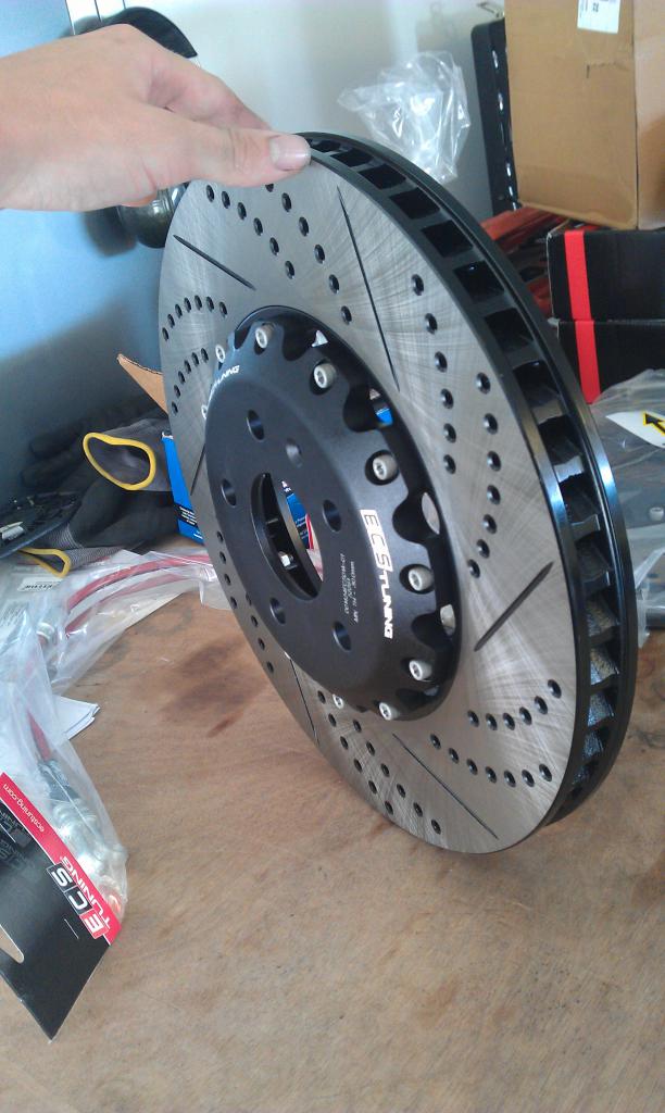

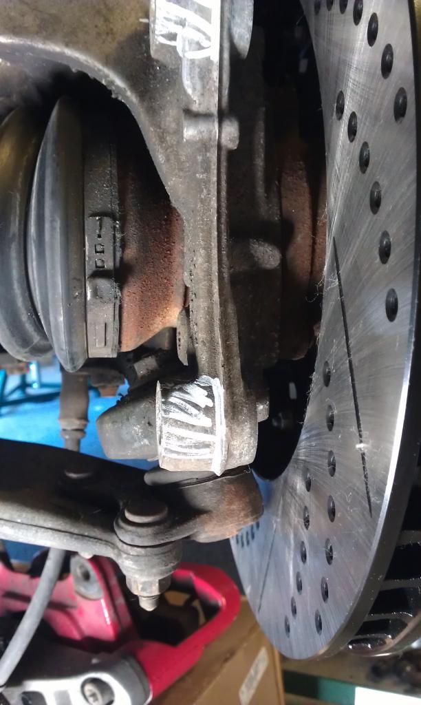

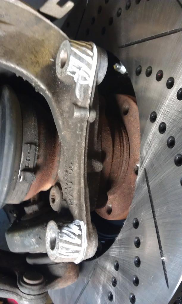

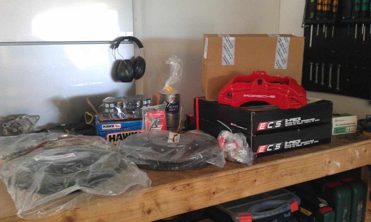

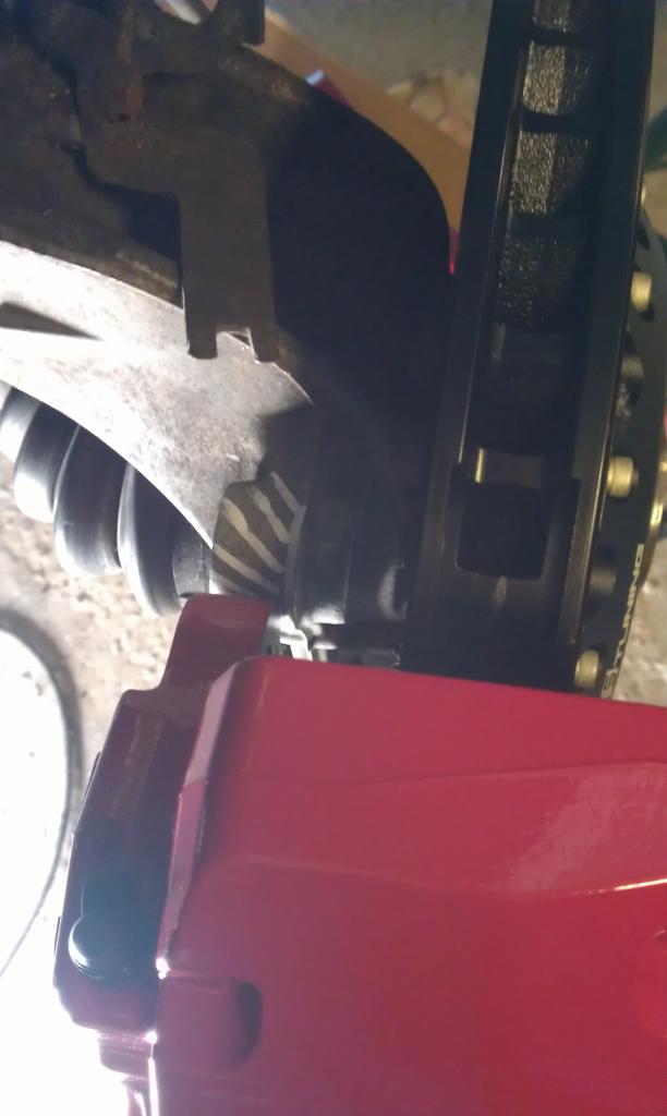

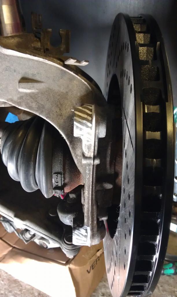

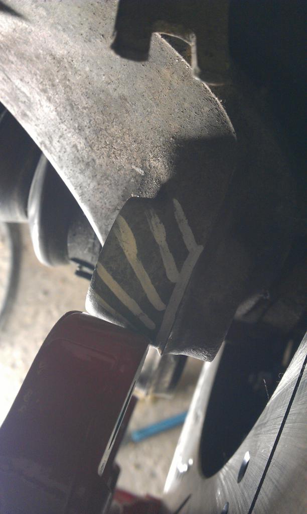

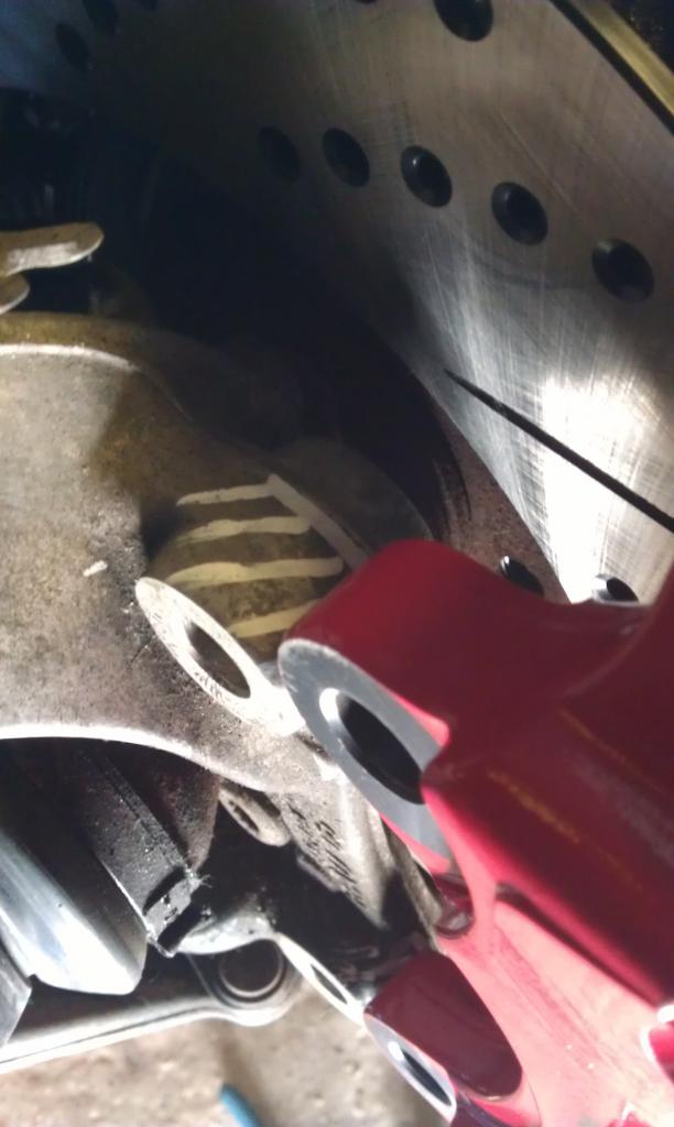

Så skal jeg lige bruge hjælp igen, fra jer kloge mennesker herinde! :-D
Jeg fik langt om længe bestilt nogle nye bremser til bilen, men det ser sgu lidt sort ud med monteringen desværre......
Jeg har købt stage 5 kittet fra ECS-Tuning - http://www.ecstuning.com/Volkswagen-Gol ... ll/ES7366/ - men de to monteringspunkter hvor caliberen skal sidde på navet kan ikke helt enes.
Nu ser jeg så selvfølgelig først nu, at mit nav ikke ligner det i monteringsvejledningen. Der hvor caliberen skal sidde er mit nav meget "tykkere" kontra det fra golf 5. Jeg troede de var ens???
Nu er mit spørgsmål så..... hva nu? Er der nogle fikse ide´er. Evt. er det muligt at sætte et andet nav på fra golf 5 gti, eller er trækaksel, fjederben, etc ikke ens?
Caliberen kan ikke komme længere ind på plads end det den er på de 2 billeder. Der hvor jeg har markeret med hvidt er ligesom det materiale der sidder i vejen :-(
Det ser ikke ud som om man kan lave adaptere som det er nu. Der er ikke rigtig plads og i så fald villle jeg skulle bruge nogle kæmpe skiver.
Håber i kan hjælpe og tyde mit problem ud fra billeder. Ellers siger i bare til så skyder jeg nogle flere!
Thomas

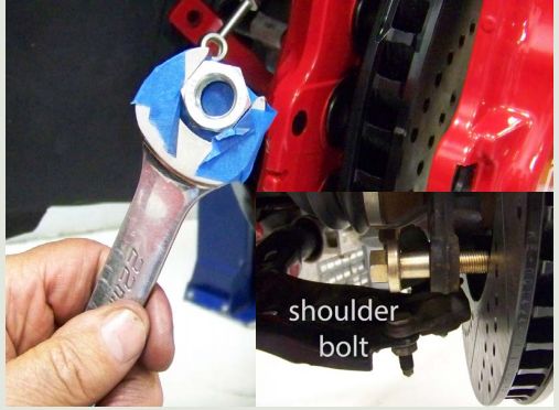

Lige et billede fra monteringsvejledningen og golf 5 gti nav osv. (går jeg ud fra) hvor "beslaget" er meget tyndere end mit...
Thomas

Re: Seat Leon Cupra - GTX3071R
Indlæg af Don Karnage » 25. jun 2014, 13:26
Matrialet som bolten skal igennem er noget tykkere på Cupraen da det er alu, hvor på Leon, Golf GTI osv er det stål.
Indlæg af RIX » 25. jun 2014, 13:28
skulle ikke undre mig at dem til s3 passer på, da den jo også har alu både det ene og det andet i forhjuls området
Peter Pedal
Indlæg: 268
Tilmeldt: 24. jul 2013, 19:51
Indlæg af Peter Pedal » 25. jun 2014, 13:30
Lasse O skrev:Matrialet som bolten skal igennem er noget tykkere på Cupraen da det er alu, hvor på Leon, Golf GTI osv er det stål.
Ja, det er nok der den ligger. Men ved du om man kan flytte sådan et over på?
Thomas
Peter Pedal
Indlæg: 268
Indlæg af Peter Pedal » 25. jun 2014, 13:34
RIX skrev:skulle ikke undre mig at dem til s3 passer på, da den jo også har alu både det ene og det andet i forhjuls området
Hvad er det du tænker på her. Om nav passer på eller om jeg skulle have bestilt kittet til en s3?
Thomas
Indlæg af RIX » 25. jun 2014, 13:37
at kittet til s3 nok passer på ;)
kan du ikke bytte det??????
