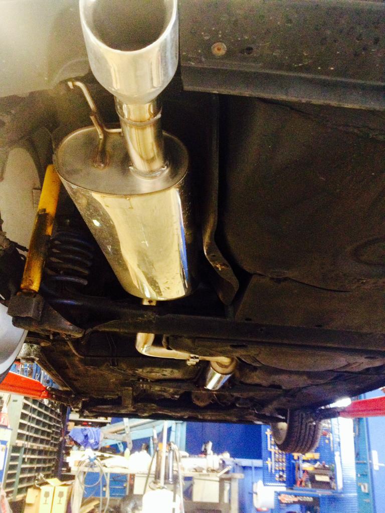

Milltek Resonated catback blev bestilt søndag og kom torsdag fra AwesomeGTI.co.uk - super service!

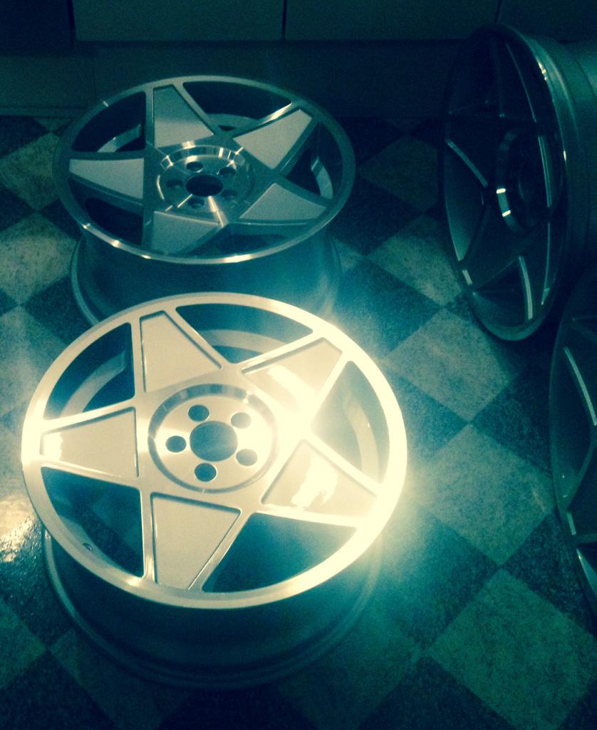

Der blev lige hentet nogle nye vinterfælge den anden dag. Var ikke meget for det var replica, men nu det trods alt er til vinter brug, går det nu nok.
8x18 ET35 for og 9x18 ET35 bag. Der kommer 215/40 R18 vinterdæk på.
Fælgene ryger til maler næste måned og lige får noget klarlak.

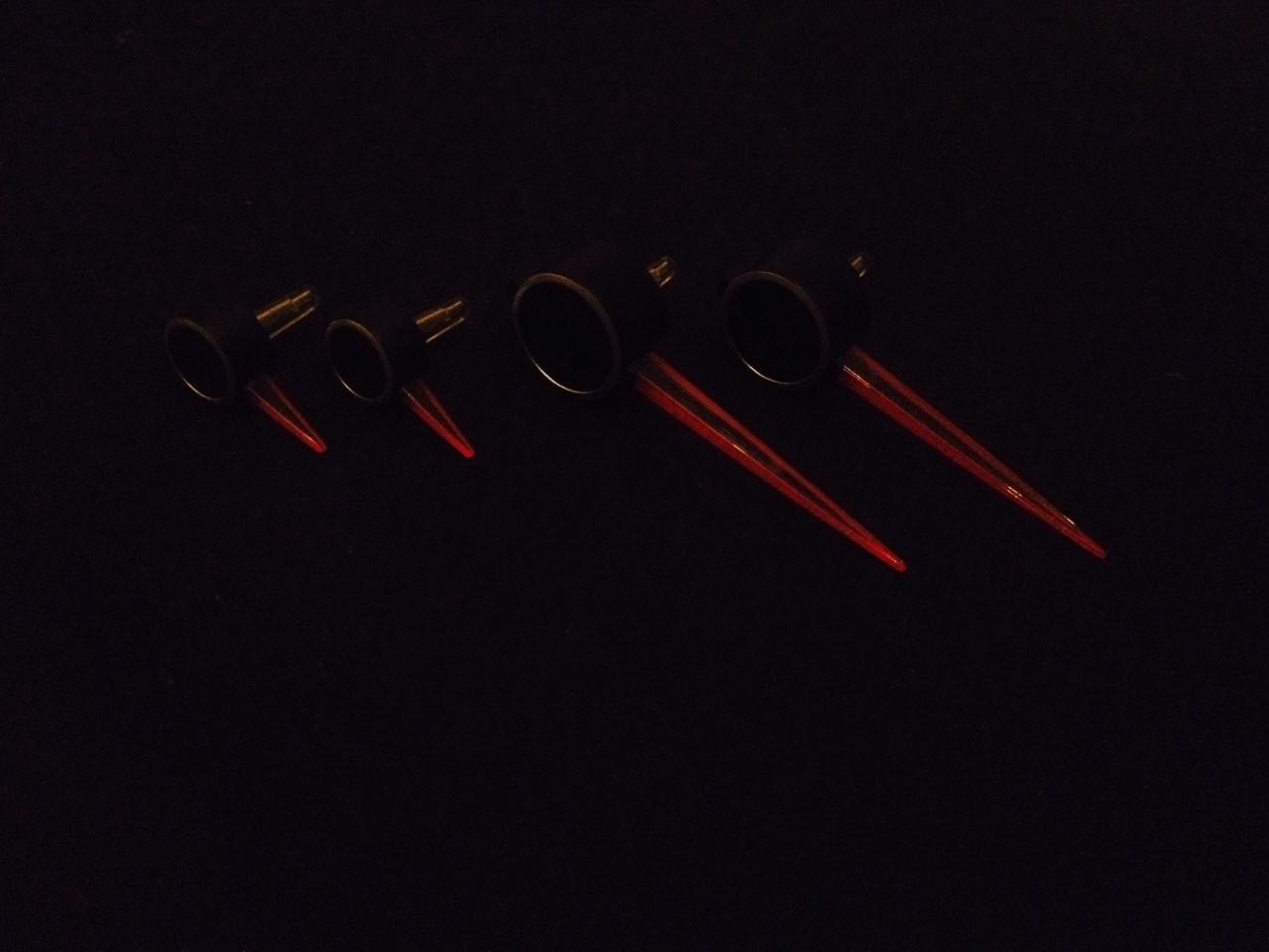

Og har fået nye nåle til instrumentet idag. Ny Skive + alu ringe er lige bestilt. Planen er noget med anden farve lys.

Skal du selv igang med speedo og har du prøvet det før? De nåle har jeg også købt. Mine passede ikke til.
Mvh Mathias Boesgaard
KD
Indlæg: 1706
Tilmeldt: 17. mar 2012, 20:45
Been thanked: 19 times
Re: VW Golf MK4 *update 9-11-2014* - Instrument
Indlæg af KD » 13. nov 2014, 16:01
Nej har ikke prøvet det før.
Nålene står der passer til Golf 5-6 + Passat 3C osv. Og en jeg kender har lige monteret de blå R nåle fra en Golf/Passat i hans Golf 4. Hvordan ser den man trykker ned i speedo ud til en Golf 4 da?

Dem jeg fik skulle også passe, men var alt for dybe (3-5mm).
Jeg fortrød undervejs. Er du uheldig (og det er kun et spørgsmål er held/uheld) under afmonteringen af nålene, som ivøvrigt foretages med 2 skeer), ryger "styrepinden" til nålene med op, frem for at blive i speedometret. Så er du fucked :lol:

Umiddelbart passer nålene i, efter de har været samlinget med de std G4 nåle. Så det hele er sådan set plug&play.

Speedo vol. 1 er færdigt.
Der skal ny Skive på hvor alle symbolerne passer rigtigt (ups :) )
Og hvide dioder til de to skærme.
Men alt i alt godt tilfreds.
- hvide SMD loddet på
- Passat CC/Golf 6 Highline nåle
- XTuners Skive "25th Anniversary"
- Alu ringe

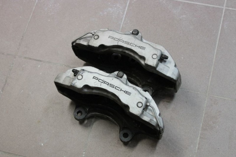

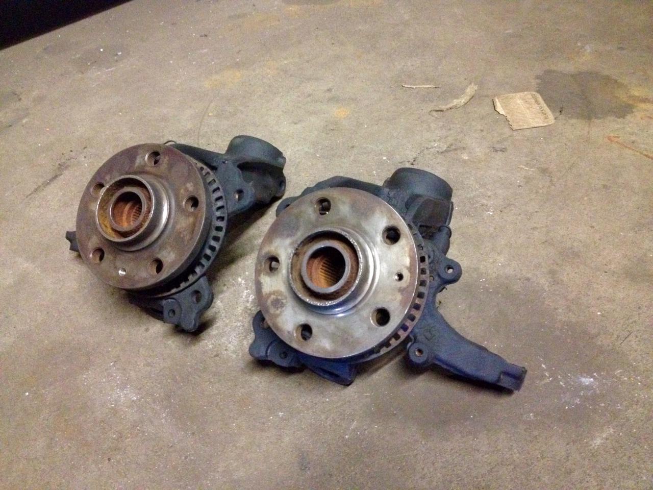

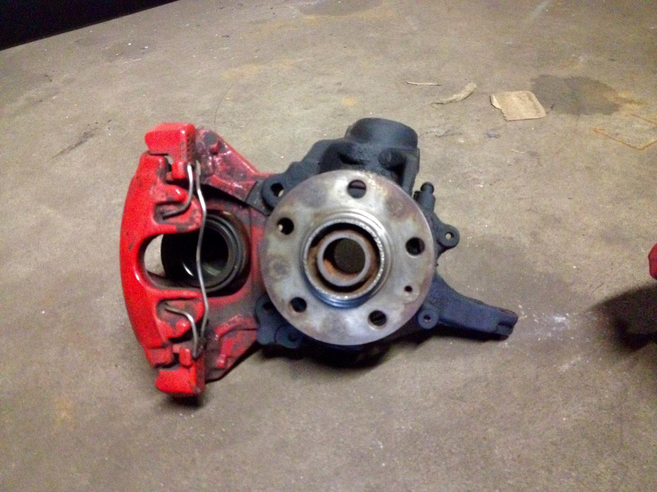

Har fået fat i spindler og bremser fra en 25års Jubi model - 312mm for og 256mm bag.
Kalibere bliver renoveret og nok en gang ny lak. Spindler har fået nye hjullejer og så bliver der snart bestit Stage 3+ bærearms sæt inkl nye org bærekugler, styrekugler, bærearme med polybush bøs mont.
De forreste bremser bliver kun midlertidigt da jeg overvejer 334mm R32 bremser eller 334mm skiver med Cayenne ZR18 kalibere.

De er fra bagdelen af en cayenne de kalibre, ikke?
BMW I4 M50 - Daily driver
KD
Indlæg: 1706
Re: VW Golf MK4 - updat. 22-12-2014: Cayenne Turbo upgrade
Indlæg af KD » 24. dec 2014, 11:01
Nope, fronten :)
Billedet snyder, da der ikke er noget at samlignet med.
En kontakt fra Australien sendte lige et billede til samligning på hans R32.
