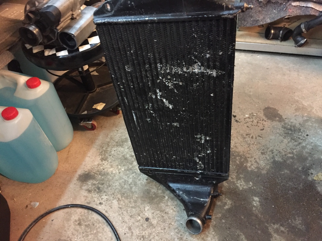

Bilen er på vejen igen :) Så ja, mon ikke den kommer der ud og stå i et hjørne og skamme sig - Farvemæssigt er der nemlig ikke sket noget :lol:
Har dog lidt vandspild jeg ikke lige kan gennemskue - er jo også bare revisor :lol: Må have skilt lortet ad igen. Det kommer fra thermostathuset tror jeg - jeg har skiftet til en 71 grader thermostat, for at kompensere for at jeg fjernede den luftkølede oliekøler :)
Jeg mangler dog også stadig ladetryk. :roll: Er på ca 0,6-0,7 bar med 68mm remhjul og skulle gerne ramme 1,0-1,1. Jeg er dog kommet frem til at jeg skal have skiftet knasten. Teorien er at overlappet på knasten er for stort, således at den puster ladetrykket direkte igennem motoren. I sommerferien regner jeg med den bliver skiftet til en Schrick asymmetrisk 268/276, mener jeg de hedder :)
Men pladsen i motorrummet på en Golf 1 giver altså lange løg! :| Olieretur fra g-lader sidder DIREKTE oven på indgang på intercooler. Jeg har måtte ligge en lille plade imellem, men det er stadig lort! Så er ude i at jeg skal have bygget en anden IC på. Overvejelserne går kraftigt på en løsning med en IC fra MB Sprinter. Skift af G-lader rykkede dog lige projektet et par måneder baglæns, økonomisk set :geek:

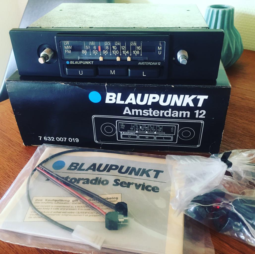

Bilen er købt uden radio. Da planen er at lave bilen standard, skulle der også en standard radio til :D blaupunkt Amsterdam 12 :)
Heldigvis var der en i området der havde en sprit ny til salg for få penge :P

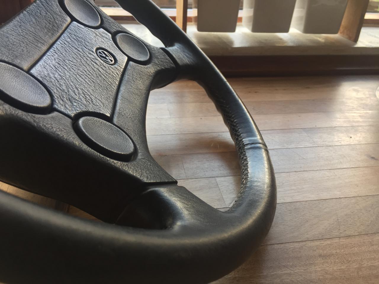

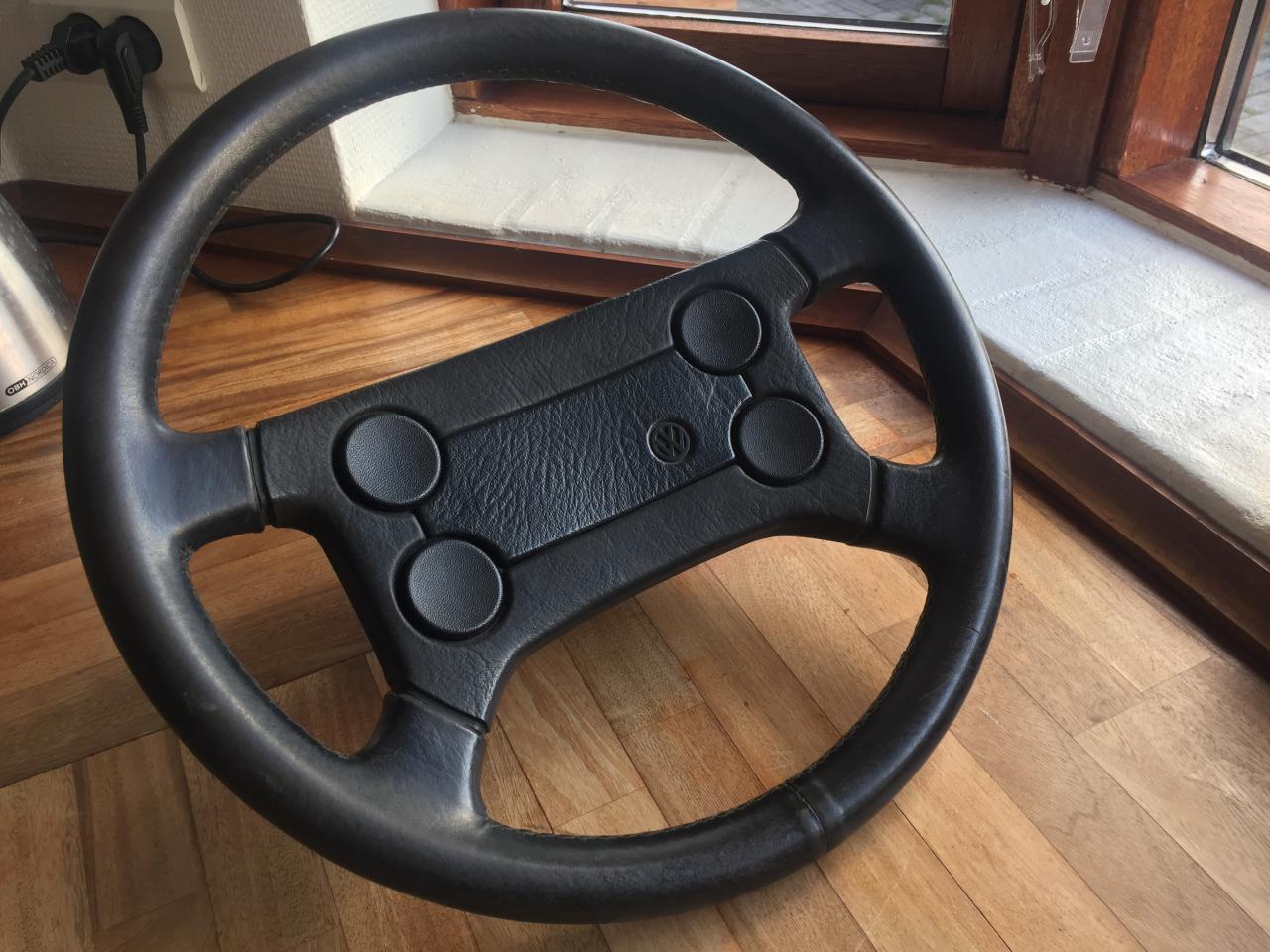

Indlæg af Philip » 8. jul 2017, 20:34
Så fik jeg byttet sportline rattet med et originalt golf 1 læderrat.
Rattet skal på er tidspunkt nok have noget nyt greb, men standen er ret god på læderet :D

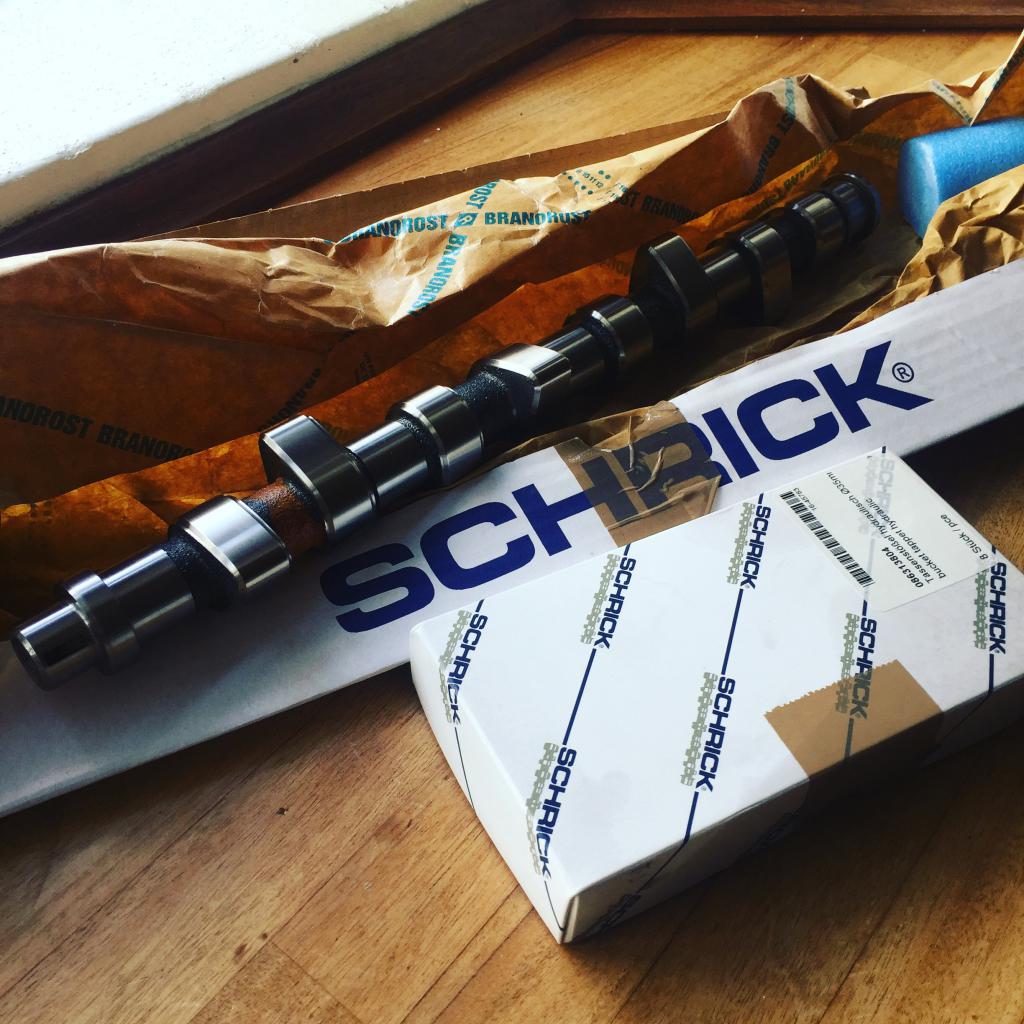

Indlæg af Philip » 29. jul 2017, 20:52
Så fik jeg endelig taget mig sammen til at købe en ny knast til motoren.
Valget blev selvfølgelig en schrick assymetrisk 268/276 knast, som er meget rost til g60 motoren. Samtidig købte jeg nye ventilløftere igen, denne gang også schrick.
Allerede ved første opstart efter skift af knast var der kærlighed i garagen! :P
Ingen ventilløftere der snakker og en hel anden motorgang. Det var også tydeligt på udstødningen at mærke skiftet. Der var slet ikke nær det pust i udstødningen som der var på den gamle knast.
Nå, så til det spændende, ladetryk! :mrgreen: ja det er steget! Det ligger på 0,9 nu hvilket er meget tilfredsstillende! 8-) motoren trækker også utroligt jævnt nu :D jeg ved jeg har en trykslange der ikke er 100% tæt. Men en ny koster 100€ og vil bygge anden intercooler på hvor slangen ikke skal bruges, som koster 400 €, så det må vente lidt.
Næste projekt med motor er at tjekke hvordan tænding står og så få justeret co igen.
Den gamle knast var forresten en schrick 276/276 knast. Når vi slog nummerering på Google stod der "Nicht für g60" :roll: :lol: måske derfor den kørte lidt underligt :geek:

Hold da kæft - hvor fandt du den radio?? Jeg har ledt efter noget lignende længe(ikke intenst, skal jeg dog indrømme), og så har du ligefrem fundet en helt ny :D
Stadig skarp som en Stanley - og det går fremad med det tyske : D
1'eren : http://www.bilgalleri.dk/html/gal_visbi ... ipc=178299
vw4ever
Indlæg: 4074
Tilmeldt: 5. sep 2009, 20:10
Has thanked: 342 times
Been thanked: 206 times
Re: Golf 1 GTI Pirelli - Update 14: Schrick 268/276 knast
Indlæg af vw4ever » 22. aug 2017, 23:41
stanley skrev:Hold da kæft - hvor fandt du den radio?? Jeg har ledt efter noget lignende længe(ikke intenst, skal jeg dog indrømme), og så har du ligefrem fundet en helt ny :D
Kan findes på ebay.de
Men de bliver ikke billigere med tiden :)
http://www.ebay.de/itm/Autoradio-BLAUPU ... Sw5UZY9~kq

Re: Golf 1 GTI Pirelli - Update 13: Gti læderrat
Indlæg af buda32 » 25. aug 2017, 08:49
Philip skrev:Så fik jeg byttet sportline rattet med et originalt golf 1 læderrat.
Det er desværre ikke et original golf 1 læder rat men et fra en golf 2 kan du også se på reservedels nummeret 191 er golf 2 171 golf 1 plus der skulle have stået L for læder til sidst. 171419091L men fedt projekt :-)

Indlæg af Philip » 25. aug 2017, 16:39
Ja det fandt jeg også ud af efterfølgende..
min research fejlede til trods for at jeg havde fat i vw et par gange.. :cry:
Vw sagde at 191 nr blev produceret tilbage i 82.
Heldigvis "kostede" det ikke noget, da jeg byttede det med et cabriolet rat. Må se om jeg falder over et 171 rat på et tidspunkt :P men tak for nummeret, der er ingen andre jeg har spurgt der kunne finde det rigtige nummer. :roll:

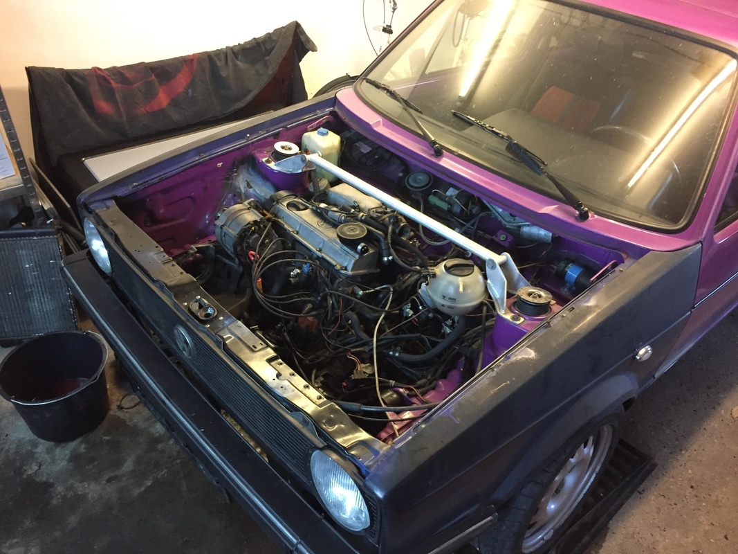

Indlæg af Philip » 20. jan 2018, 20:41
Vinterens projekt er så småt slået i gang. Jeg har rykket intercooler og vandkøler ud af motorrummet for at kigge nærmere på det. :D
Intercooleren, som er original frontmonteret fra golf 2, er færdig. :lol: Der er større skrammer på begge sider samt noget der ligner et hul i fronten. Jeg går på jagt efter en anden intercooler, ja muligvis helt ny opsætning. G60 IC er bare umådelig stor til motorrummet på en golf 1. Jeg overvejer derfor løsningen med en MB Sprinter IC. Nogen mener jeg skal vælge en IC med alu ender, for at være sikker på det kan holde - men jeg kommer ikke til at køre særlig langt over 1,2 bar.
Vandkøler leder jeg også en ny løsning. Jeg har kigget på en køler fra en golf 1 1,5. De findes både med og uden beholder. Ulempen ved at vælge med beholder er, at der er flere rør der skal blændes af eller laves om. Det gælder f.eks. retur fra varmeapparatet. Men spørgsmålet er om køleren fra en 1,5 er stor nok til en G60 - de er jo glade for at lave varme :?
Den "nemme" løsning er at købe et kit der er lavet til golf 1 G60 - men så er de første 1.000$ eller € også brugt :lol:
BJ3882
Indlæg: 101
Tilmeldt: 4. mar 2009, 22:00
Indlæg af BJ3882 » 21. jan 2018, 02:24
En intercooler med plastik ender fra en sprinter virker fint på min 1'er med 1,4 bar i tryk.
Hvis du har målene på køleren fra den 1,5 kan jeg se om det er samme jeg har på min jeg husker ikke hvad den er fra.
Jeg kører med 1,8 T 20v motor og har ikke problemer med at køle den ned, den er uden indbygget beholder.
Ellers er der også denne lækre kombinations køler http://s-pautomotive.com/product/interc ... mbination/
