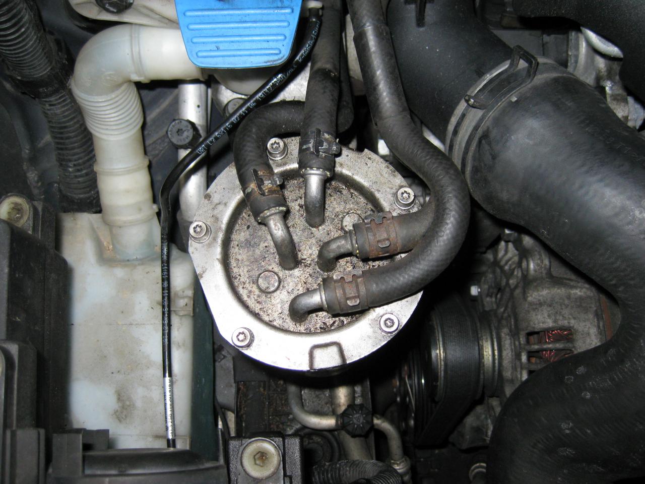

wahlstrom skrev:Bare lige for at være helt dum.. Hvor skal jeg så sætte det lille filter på min??
Hvilket nummer?? Der er jo to "retur"?! :/
Jeg ville sætte det på slange nr 7.
Også mit bud.. Bare være sikker..
Men der er jo ikke pile på filteret.. Så må formode det er den slange der går tilbage under vognen..
Jep.

7 er vel fremløb til motoren?

Ja jeg kender ikke fidusen på de filtre.. Måske en "ekpert" kan forklare det?
De to studser, og så koblingen.. Funktion?

Mener de 2 studser er til fremløb til motoren, og ventilen er til returløb, for at den ikke mister trykket.

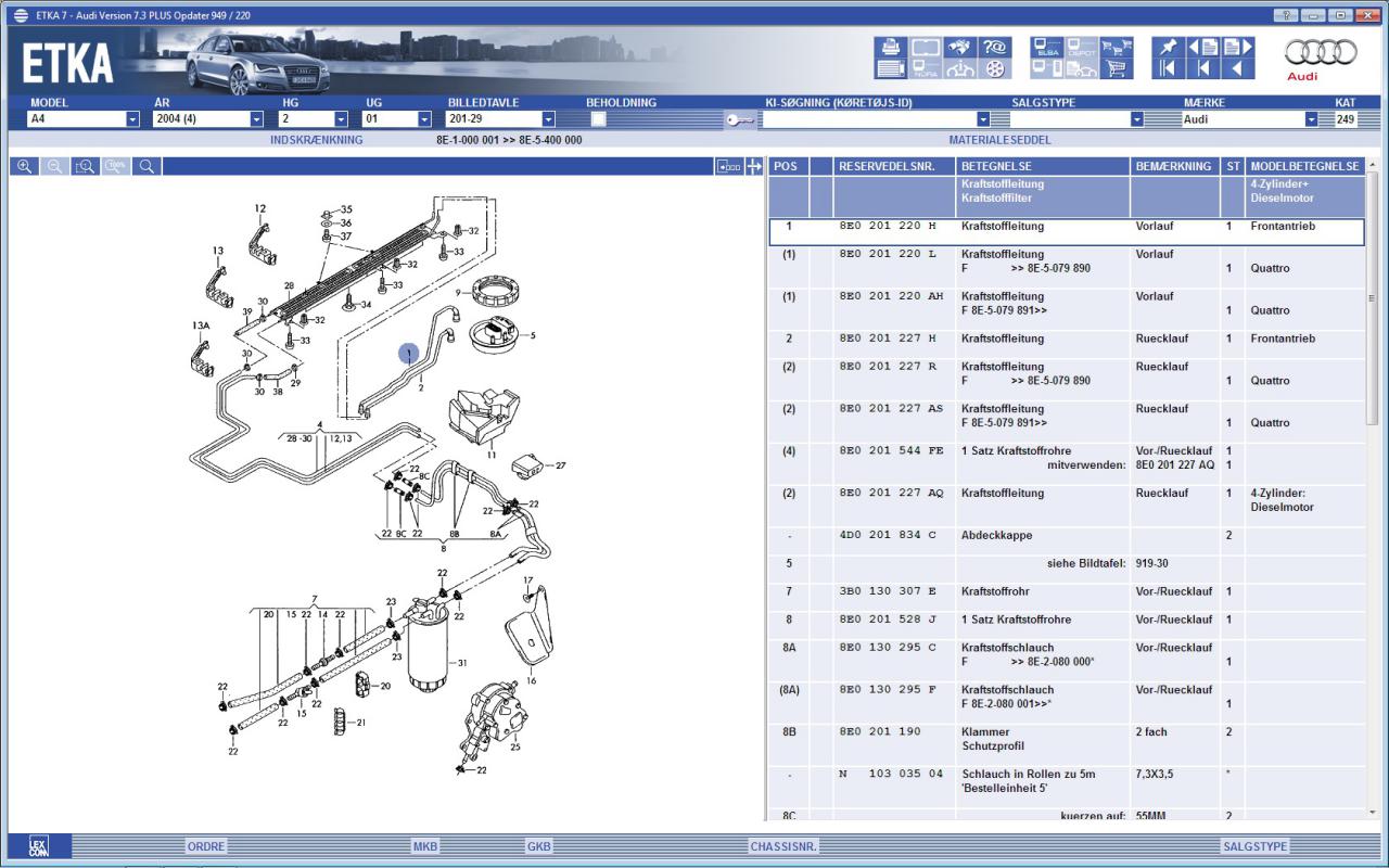

Har lige nærstuderet det lidt mere. Ventilen sidder på FREMLØB, så trykket ikke forsvinder :)
Så ja, det må være på nummer 1..

Smurf skrev:Har lige nærstuderet det lidt mere. Ventilen sidder på FREMLØB, så trykket ikke forsvinder :)
Det er forkert. Se video. Ventilen sidder på retur og sender brændstof til filtret ved lave
temperature og ellers tilbage til tanken.
http://www.youtube.com/watch?v=qM0TH-IsvMQ

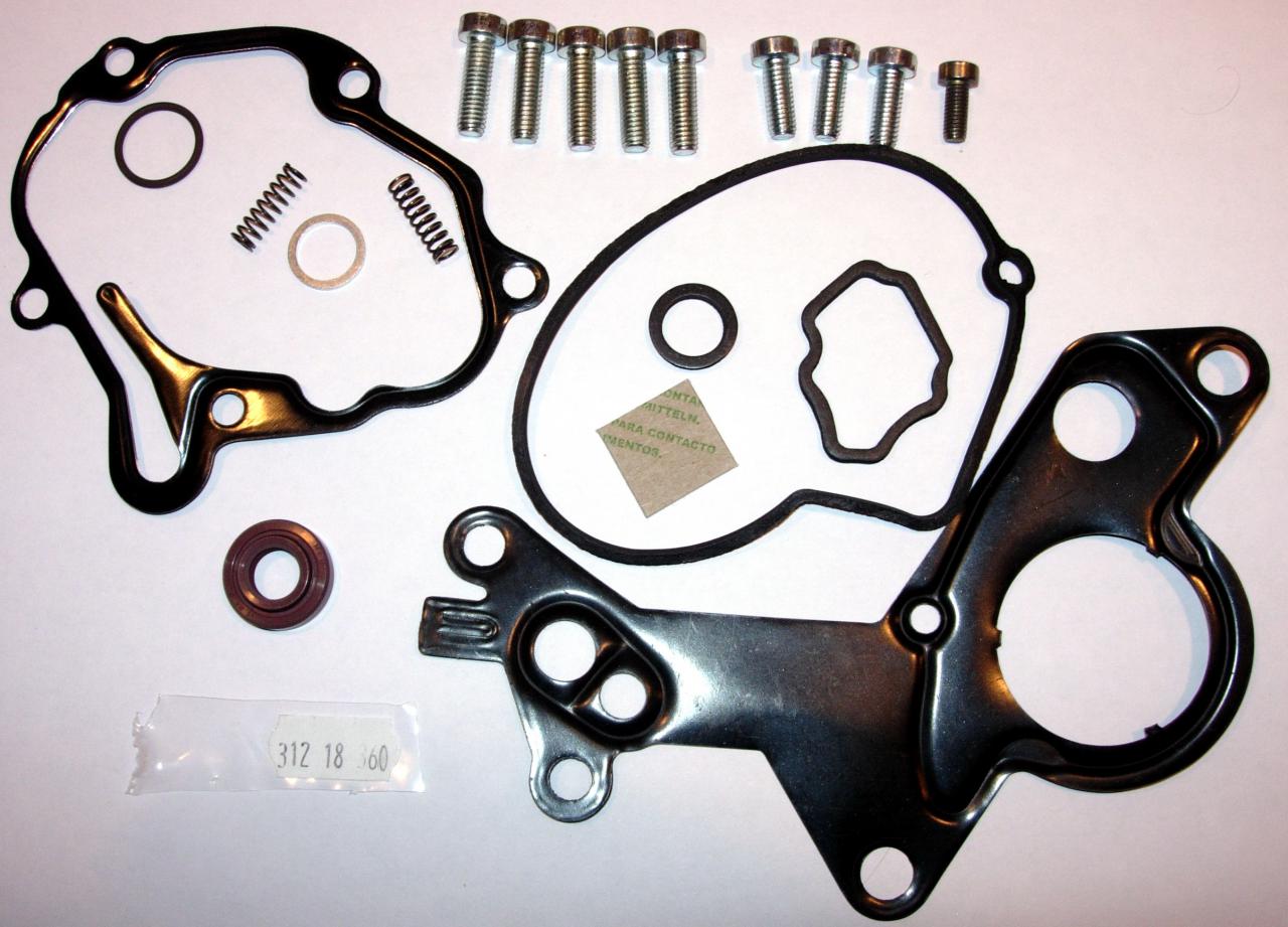

som lovet, så kommer her en bedrøvelig opdatering på køb af pakningssættet til tandempumpen...
jeg købte 4 pakningssæt i tyskland hos http://www.ws-autoteile.com/
Desværre var det jeg modtog ikke til en bosch pumpe, men til en Pierburg pumpe (den har samme reservedelsnummer)
det jeg modtog så sådan ud som på billedet herunder...
Så sagerne går retur... - og WS-Autoteile refunderer mine forsendelsesomkostninger - fin service... - og billedet på hjemmesiden skal de jo så have ændret til det rigtige...
- hvis der er nogen der ved hvor man kan købe det rigtige pakningssæt, så må de gerne melde sig...
Så er rør/slangeføringen i hvertfald forkert i ETKA :)

8278 skrev:som lovet, så kommer her en bedrøvelig opdatering på køb af pakningssættet til tandempumpen...
I told you ! :o , ej nu skal jeg lade være med at være bagklog, fint at du prøver og melder tilbage.
Det er ikke lykkes mig at opdrive et originalt Bosch rep. sæt. måske lykkes det en dag...
Det er typisk den runde pakning over klistermærket i dit foto, som bliver utæt og blander olien i dieselen.

Smurf skrev:
Hvis du har et link til noget der viser noget andet end det jeg skriver så kom med det.
På konens gamle Seat er der et transparent rør som tilføring til motoren og der kan man
tydeligt se hvilken vej dieselen løber. Prøv at læse om ventilen her under "Fuel filter basics".
http://www.myturbodiesel.com/1000q/a4/f ... engine.htm

Smurf skrev:
Een må da vide det korrekte..??

Jeg følger slangen med nummer 1. Det skulle være fremløb. Og når mine øjn følger den slange, rammer jeg ventilen.

Har du læst den side jeg linkede til http://www.myturbodiesel.com/1000q/a4/f ... engine.htm
Hvis slangen ved ventilen var tilførsel ville dieselen ikke blive filtreret.
Ventilen er en termoventil der sidder der for at sende varm diesel fra motoren til filtret når det er koldt og
lukke når dieselen bliver varmere. Man kan fjerne den og købe en dummy til at sætte i.

Tor Morrison skrev:Har du læst den side jeg linkede til http://www.myturbodiesel.com/1000q/a4/f ... engine.htm
Prøv at læse deres beskrivelse af ventilen http://www.kermatdi.com/servlet/the-51/ ... get/Detail
Var faktisk ikke klar over at den var temperatur afhængig, men troede den var tryk afhængig... Så lærte jeg noget i dag også :) Jamen som der står, så er det jo på retur siden. Så det lille filter skal mellem metal studsen på filteret og pumpen.

Nej vel efter ventilen mod tanken!?

Selvfølgelig er det på retursiden den skal sidde, så det skal vel sidde FØR det kommer til ventilen, så man kan opdage olien så tidlig som muligt? Altså lige så snart det kommer fra pumpen.

Hvilken en her er retur

der6bi skrev:Hvilken en her er retur
Du kan jo lige skrue låget af og kigge :)
VW Golf GTE 2018
VW Up! 1.0 BMT 5d 2015
skyrider
Indlæg: 1394
Tilmeldt: 16. apr 2009, 12:13
Re: Endnu et kapitel i tandempumpesagaen på TDI motorer - VI
Indlæg af skyrider » 13. feb 2013, 19:50
Fra venstre mod højre
1. diesel fra tanken
2. retur til tanken
3. til tandemspumpen
4. retur fra motoren
