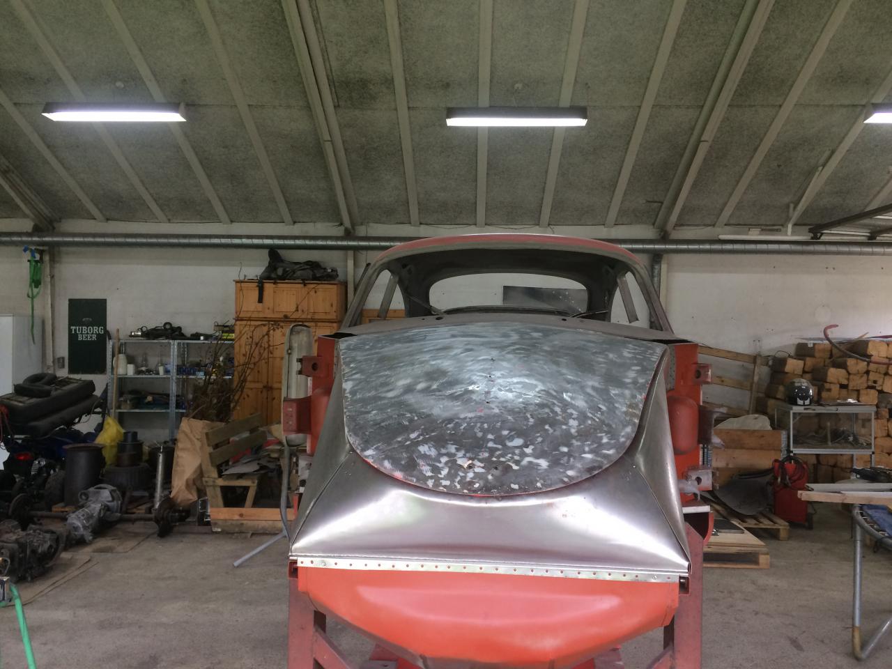

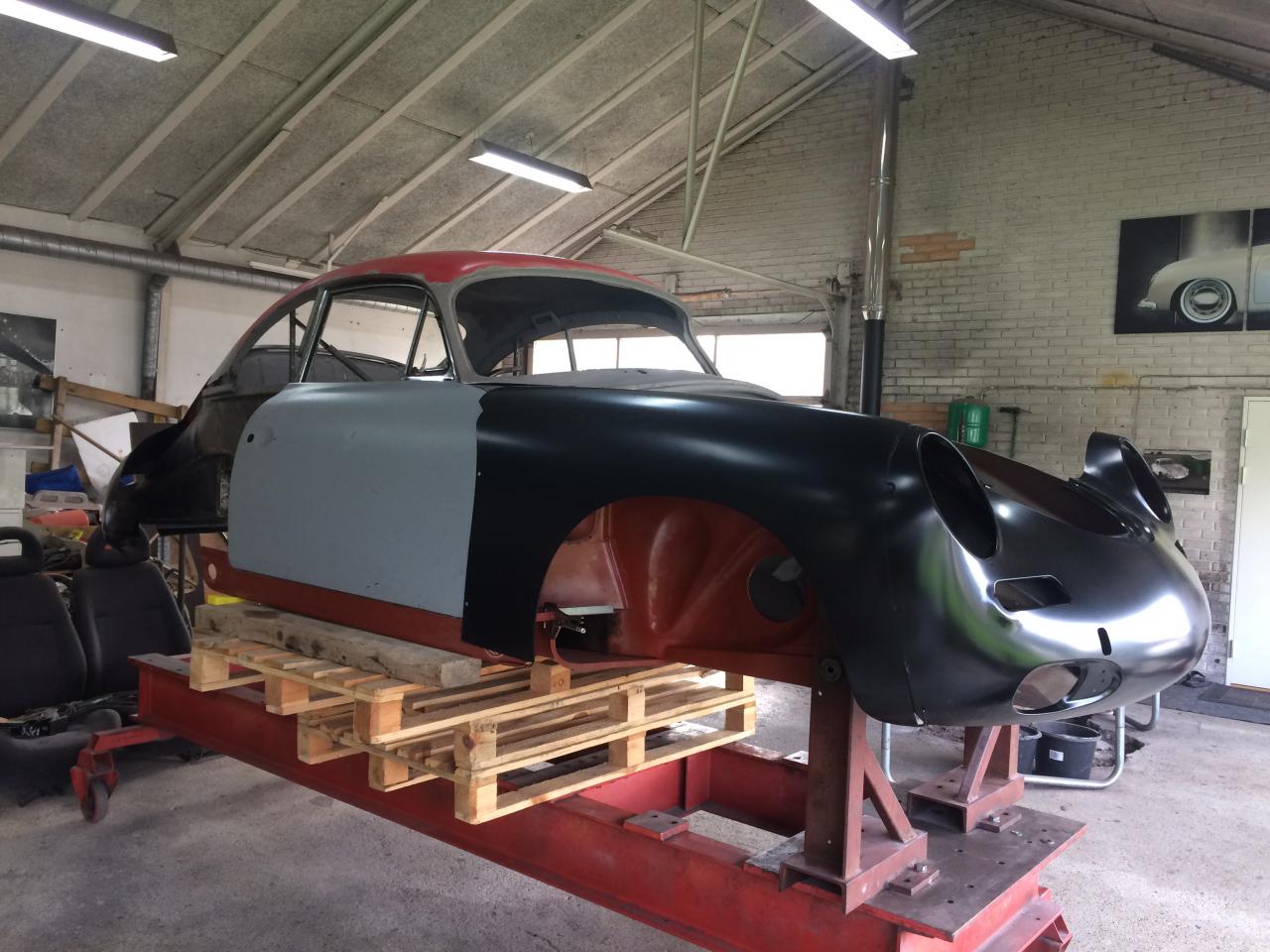

ReneBo skrev:Er der mere rustarbejde at lave, eller skal de resterende dele "bare" klistres på?
Ser jo skarpt ud som altid :)

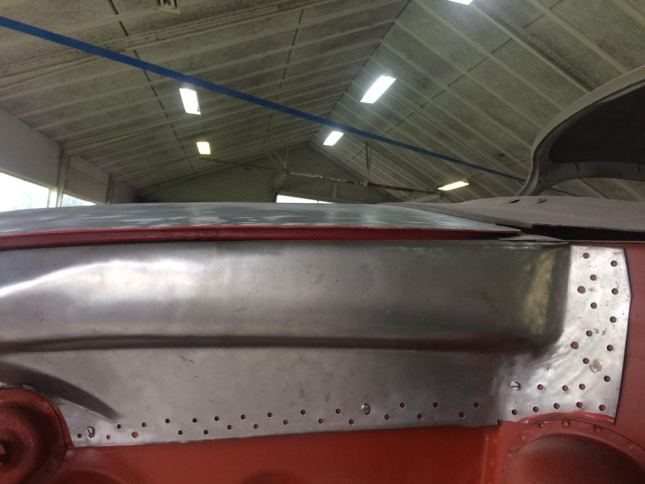

Nej der er ikke mere rust arbejde i selve bilen. Jo altså det I ser. Men der er ikke mere der skal skæres ud som sådan.
Jo ok der er en lap som jeg ikke har lavet som jeg skal ha lavet om og der "mangler" jo lidt i at stolpen kan nå ned til mine B stolper men det er jo noget der er skåret ud for længe siden...
Og begge mine døre mangler lidt små rep og min forklap mangler en hoved renovering :shock: :roll:

Så ja, der er stadig rust
Kør og vær glad 🚙💨

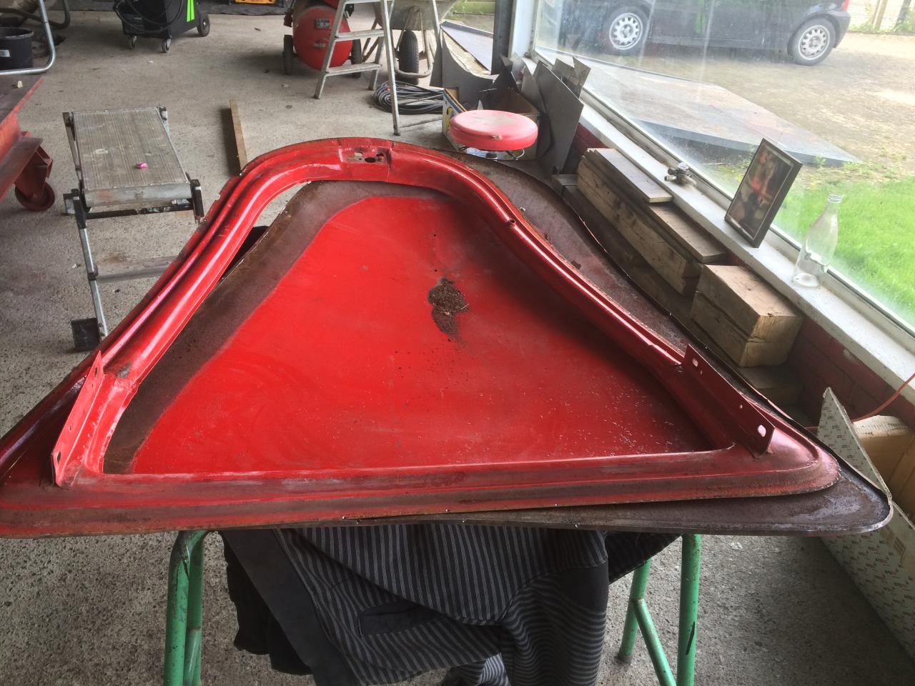

Min for klap bliver et kapitel for sig selv. Den er altså i rimelig dårlig forfatning men den har jeg tænkt mig at gå all in for at redde.
Planen er at passe forskærme og front til efter for klappen da den ligner en der er i facon endnu.
Så til aller sidst vil jeg skille min forklap ad. Tage rammen af det øverste blik og renovere rammen for så at sætte pladen på igen. Men det er lettere sagt end gjort da den er punkt svejst for hver 3cm hele vejen rundt på den ombukkede kant.

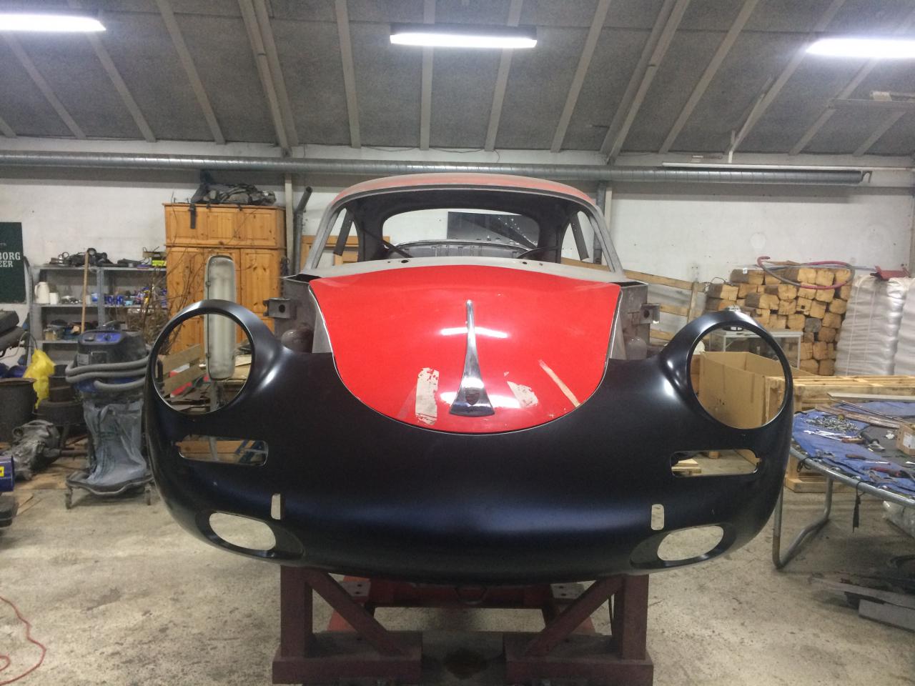

Indlæg af V10-3L » 12. sep 2017, 19:34
Hm der bliver hvis brug for lidt kreativ tænkning for at passe fronten til... samme problem stilling som ved bagenden. Den inderste kant skal sidde præsis for at den øverste vil sidde rigtig...
Jeg ved hvad jeg gør :idea:

V10-3L skrev:Hm der bliver hvis brug for lidt kreativ tænkning for at passe fronten til... samme problem stilling som ved bagenden. Den inderste kant skal sidde præsis for at den øverste vil sidde rigtig...

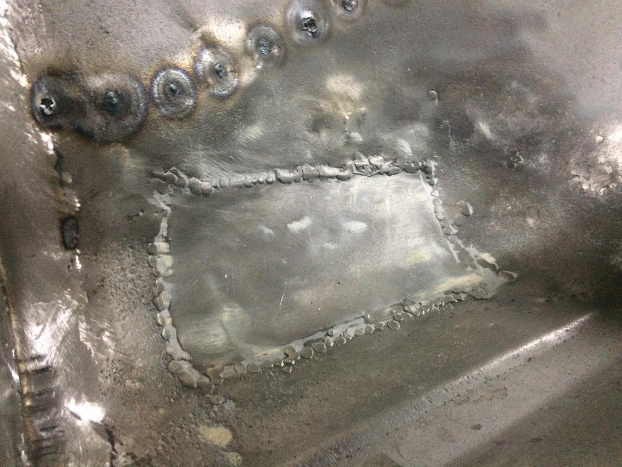

Det ser da ikke ud til at klappen passer helt med fronten, der hvor "buen" er i hver side?
Btw, så er jeg godt nok imponeret over hvor jammerlige svejsninger man har lavet førhen :shock:

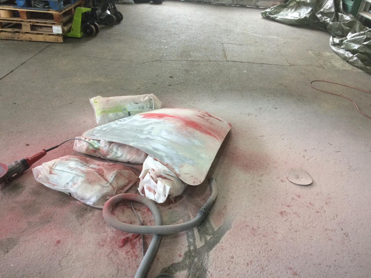

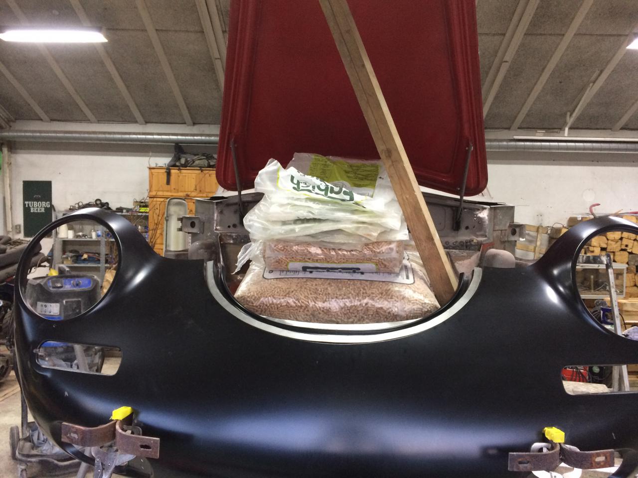

Nå jeg har lige holdt en go pause fra projektet, trængte lige til at slippe det lidt.

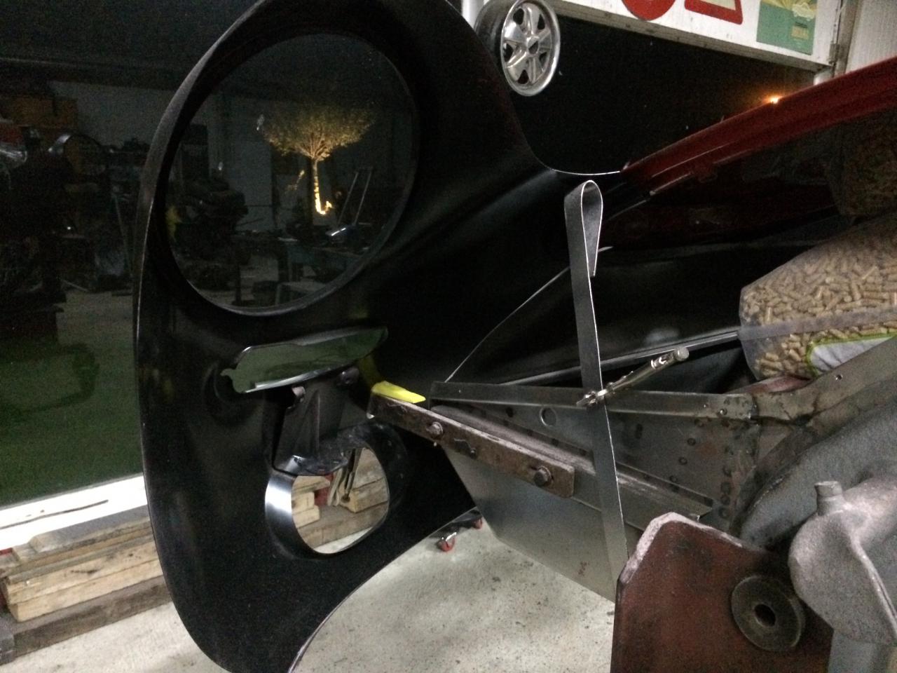

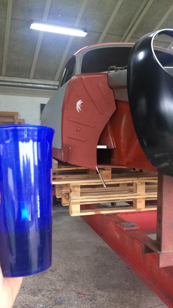

Jeg har gået og hygget mig lidt med at finde ud af hvordan jeg bedst muligt kommer vider med den her front projekt.
Poserne med træpillerne og de tomme poser fungere super til at holde forklappen i den højde jeg gerne vil ha den i....lidt op, flere tomme poser på, lidt ned nogle poser af :mrgreen:
Senest rettet af V10-3L 18. sep 2017, 23:39, rettet i alt 3 gange.

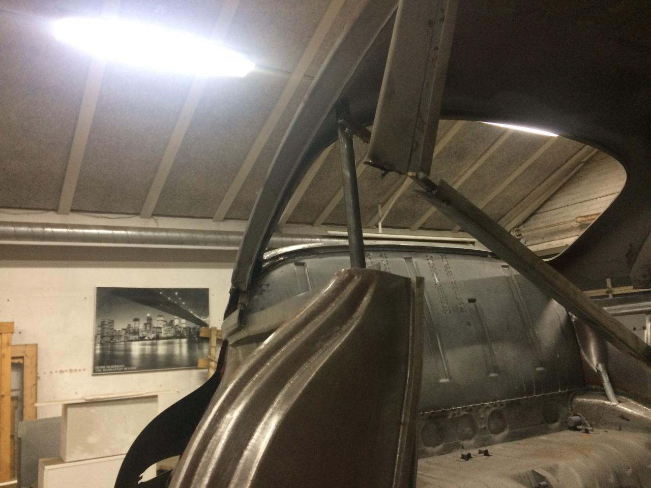

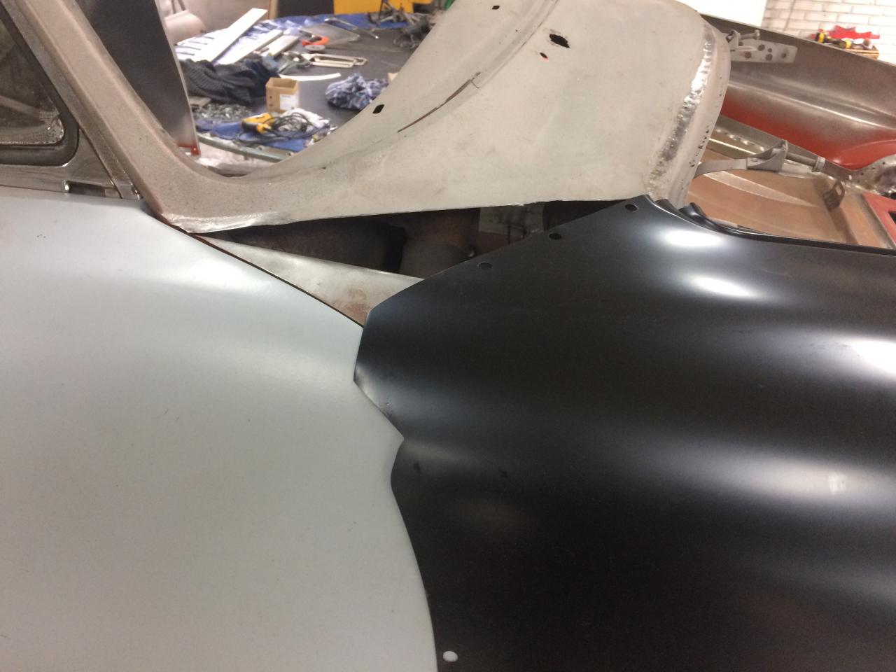

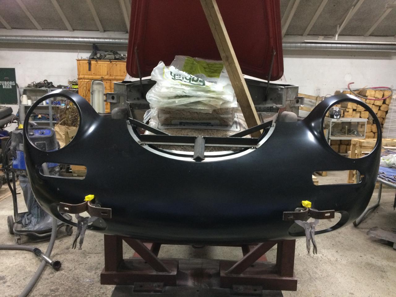

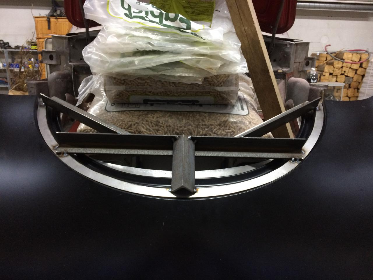

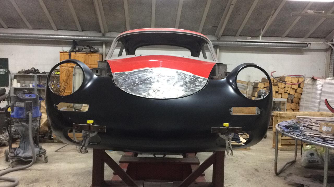

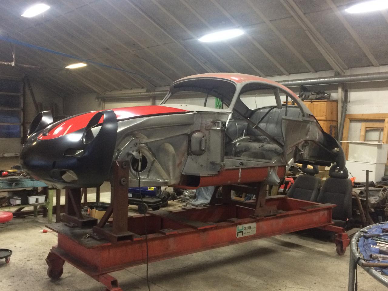

Jeg har lavet denne her fidus idag.
Fronten hænger jo ca der hvor den skal lige nu men er kun intermistisk hængt op og jeg vil ha lavet en markering af hvor fronter er, når fronten er afmonteret hvis det gir mening, da jeg skal tilpasse det inderste efter et eller andet...
Imorgen svejser jeg nogle stivere på så den bliver hængende ca der hvor den skal så fronten kan afmonteres og stadig kan ses hvor den skal side...
Gir det mening?

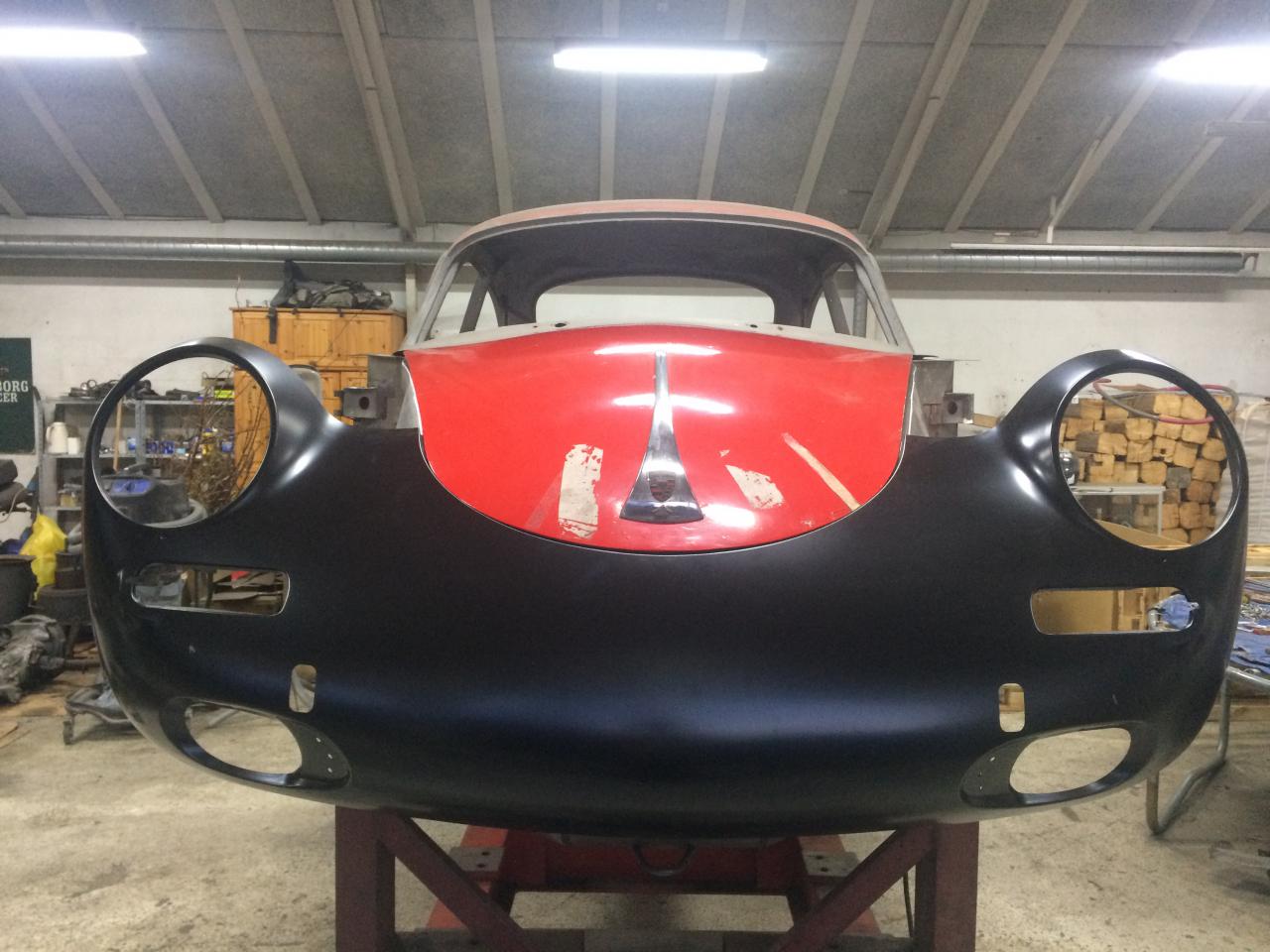

Det er jo denne her bandit jeg skal ha tilpasset bedst muligt....
Den som fronten hænger på.

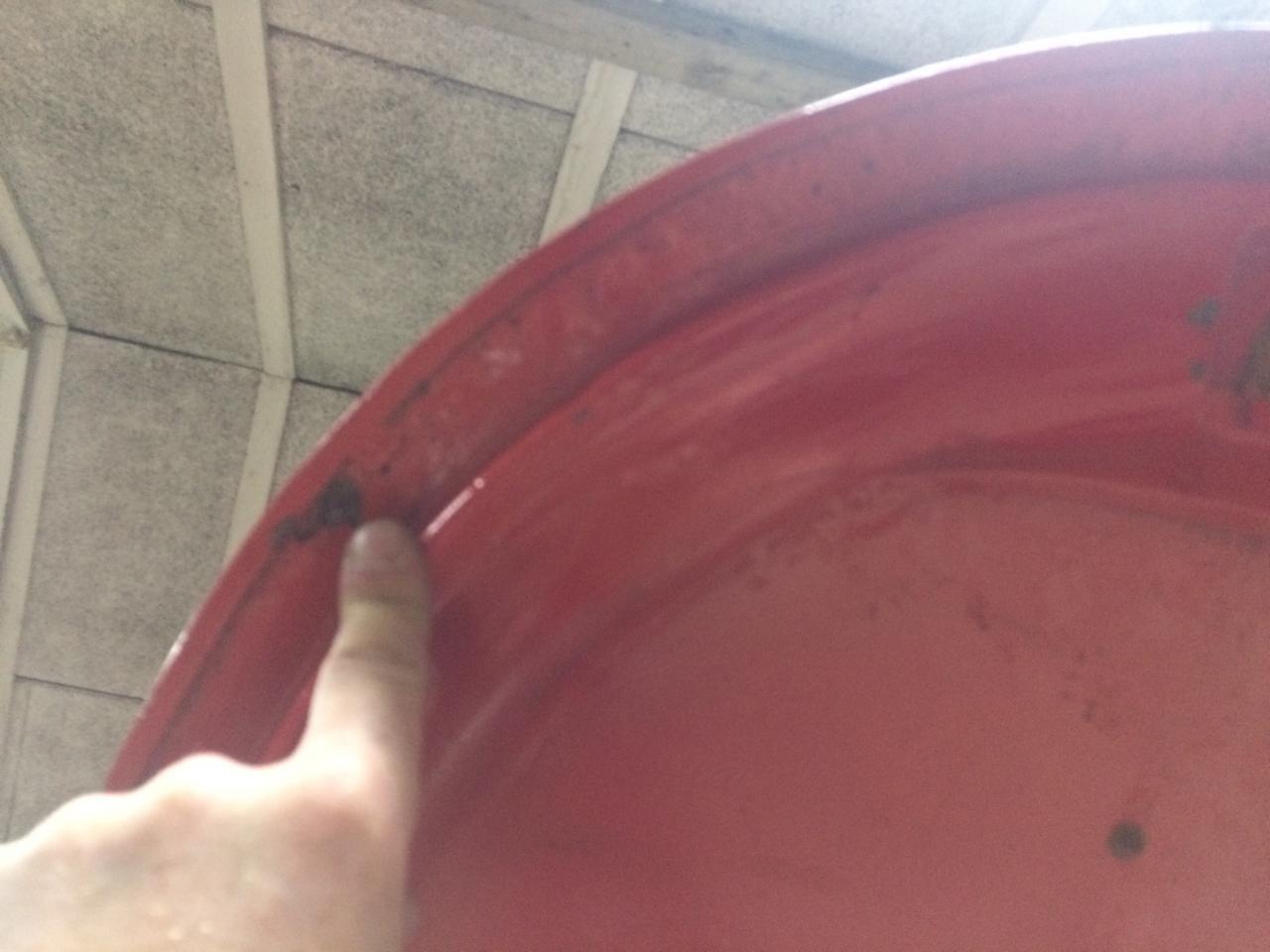

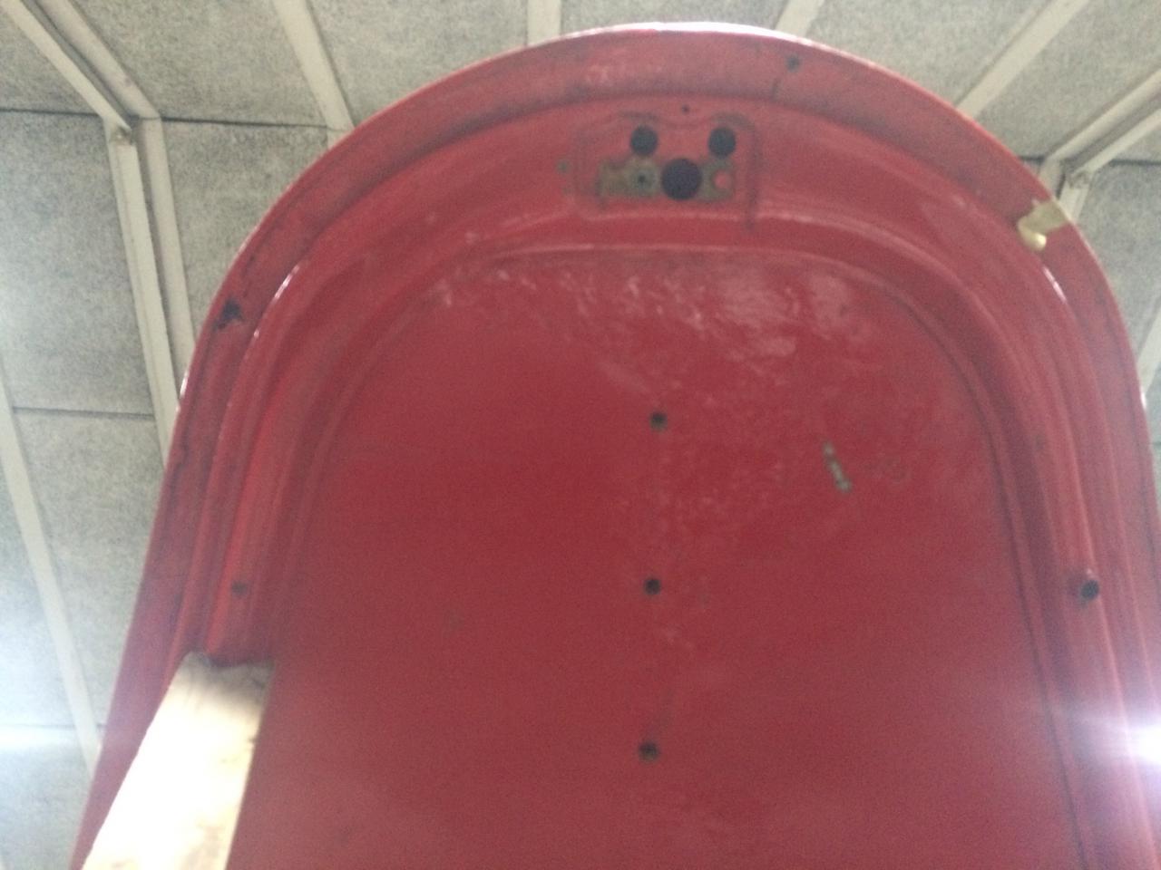

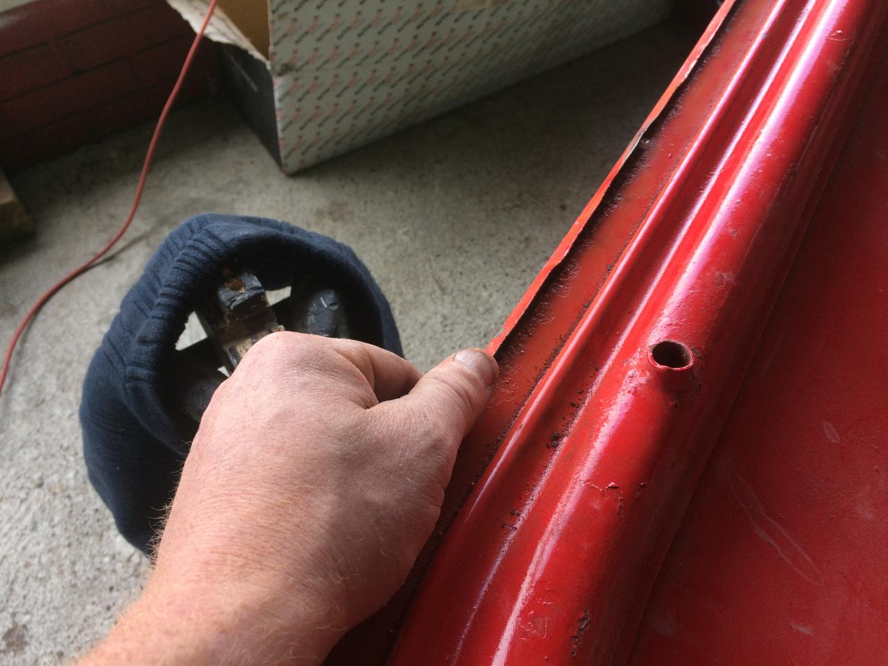

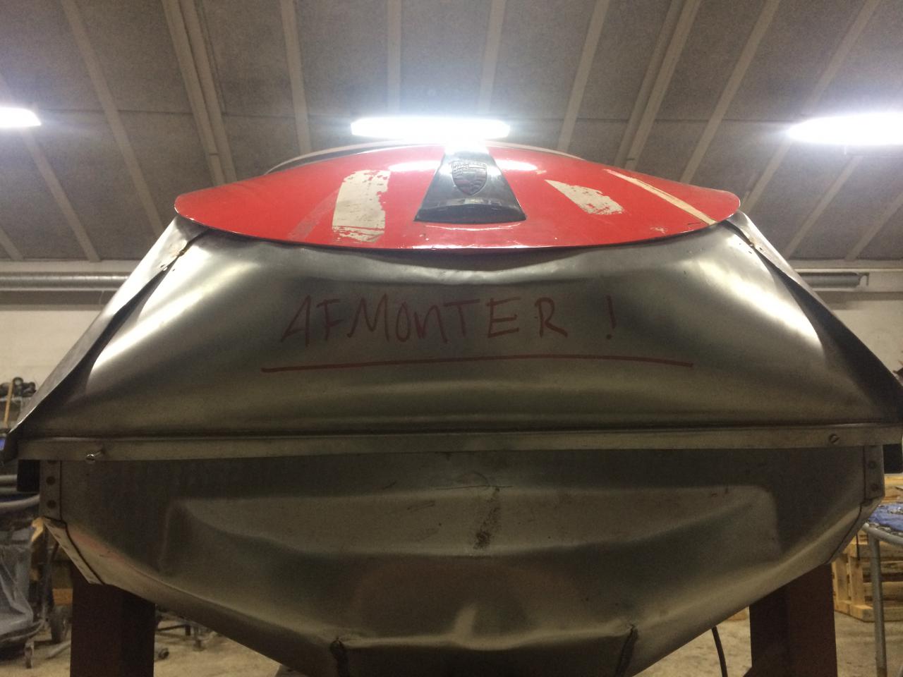

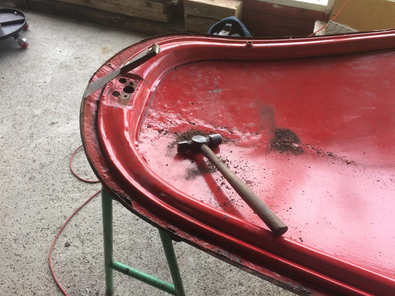

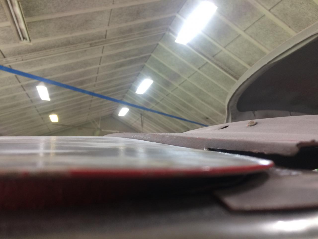

Det der med at jeg var ved at bilde jer ind at pas formen var ok, det passer hvis desværre ikke.
Men ved nu heller ikke helt om jeg troede på det eventyr :-D
Jeg har slebet alt maling og spartel af og taget rammen af yderblikket.
Bilen må ha haft en frontskade da der er rettet meget på hjelmen, både blik og ramme.
Jeg føler mig overbevist om at hjelmen buer alt for meget fra bagende til forende..men ?
Jeg tror jeg endnu engang må til lommerne og købe mig en anden.
Men hva det kan 25.000kr heldigvis klare :shock: :-(

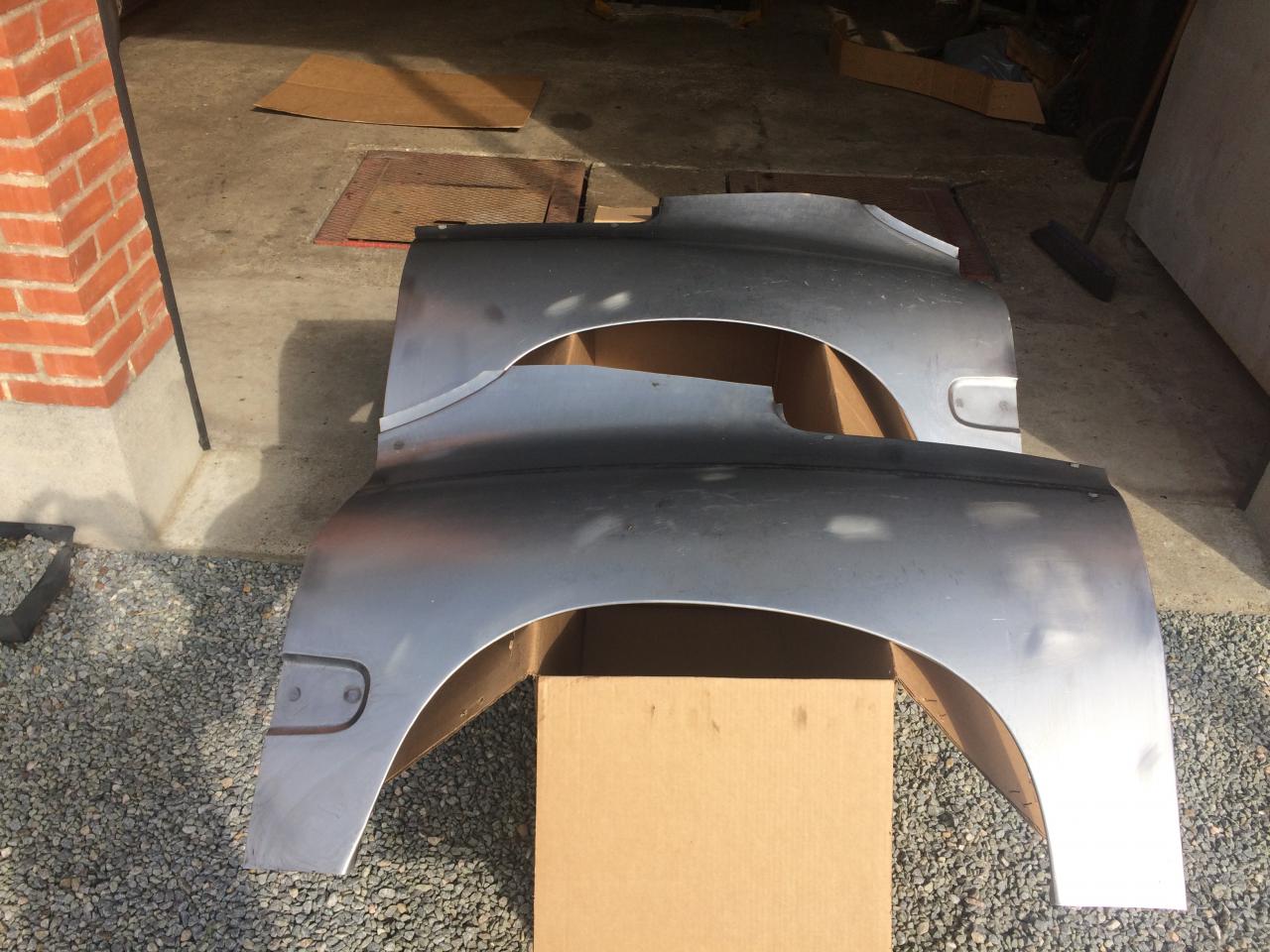

Så kom mine bagskærme dælme :-)

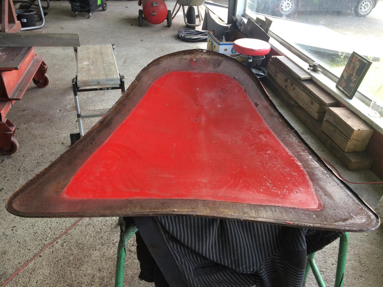

Men jeg har skrottet min forklap så alt tilpasning af front, forskærme og wings er pt udsat indtil jeg har en ny forklap.
Lidt surt, men inderst inde var jeg jo nok godt klar over at den var død, men havde udskudt at taget endelig stilling til det.
