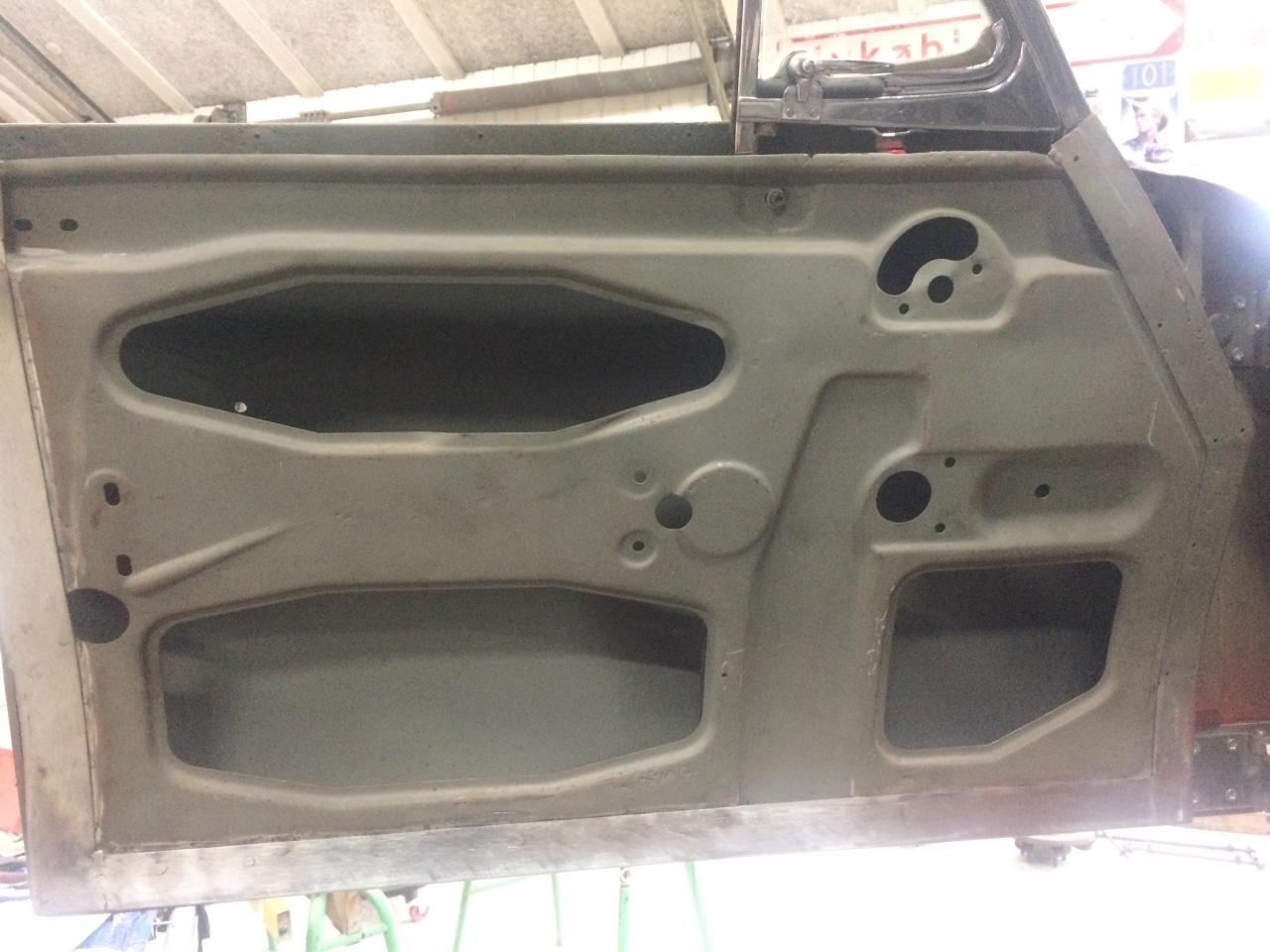

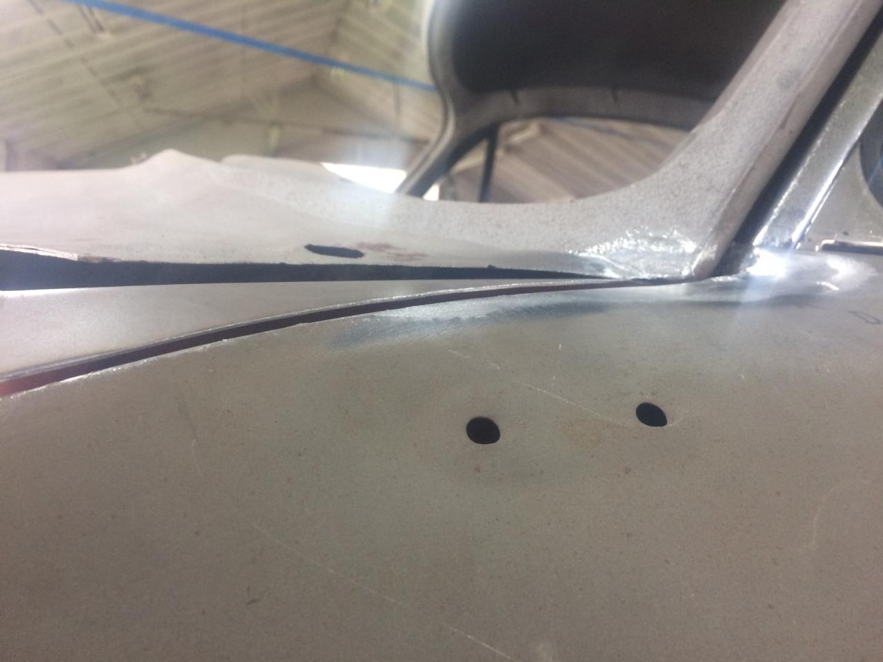

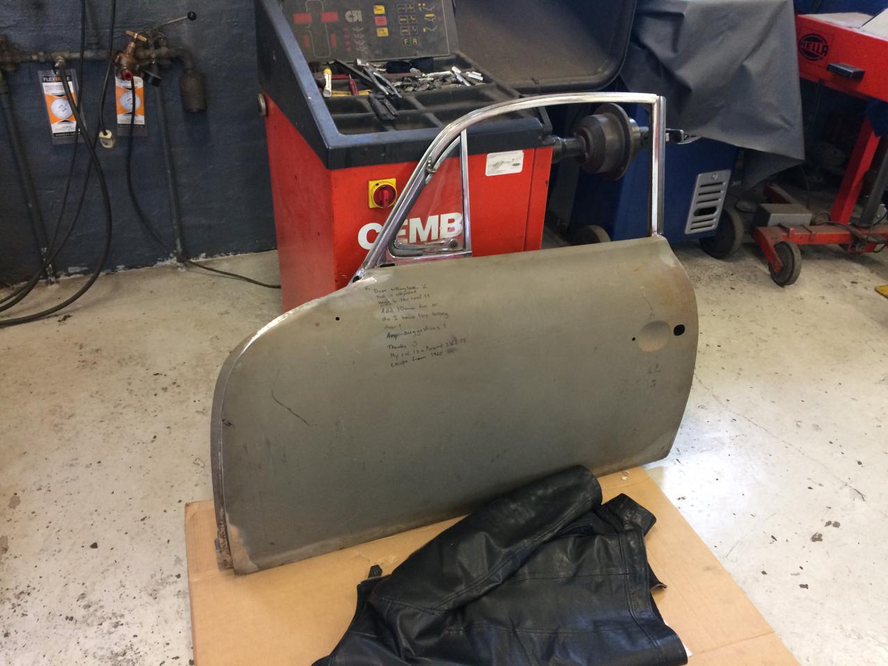

Hm havde lykkelig glemt alt om at min venstre dør passer som lort :-( :?
Godt nok blev det bedre efter at jeg gav den engang førstehjælp her lidt tidligere i tråden.
Men to ting dur ikke kan jeg se.... pis

Mistænker stadig døren til ikke at være til min model :?

Men selvfølgelig er der nogen her der kan hjælpe så modtages det med kyshånd :-D

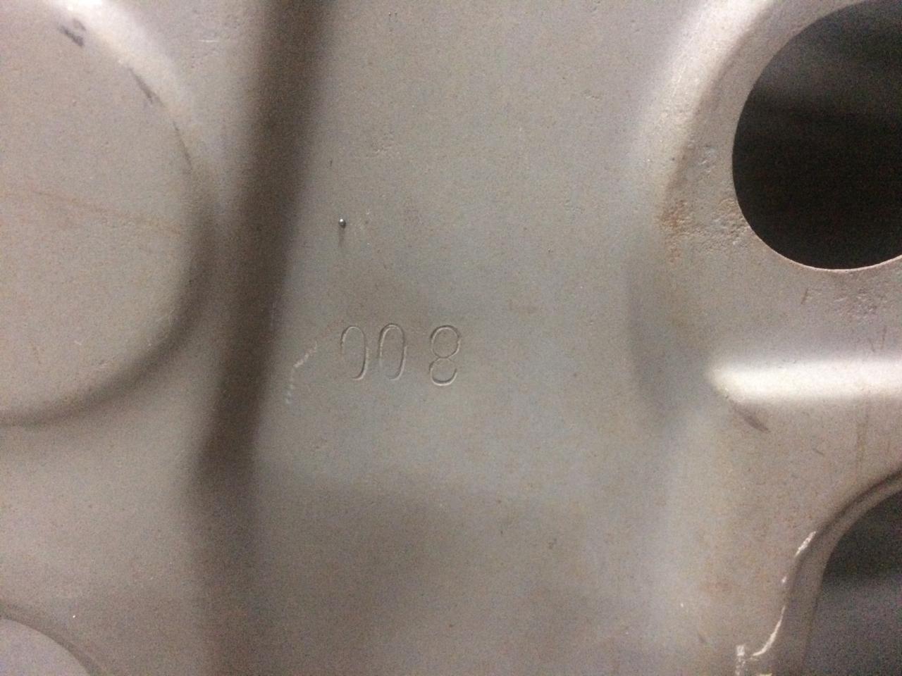

Der er et nummer i døren som måske er et id nummer af en art hvis man blot havde en tabel eller viste noget om det :roll:

Overkant af døren ved afslutning af forskærm sidder sådan set 8-10mm for lavt men kan selvfølgelig sagtens tinnes op.
Men er døren ikke til min model vil jeg ha en anden

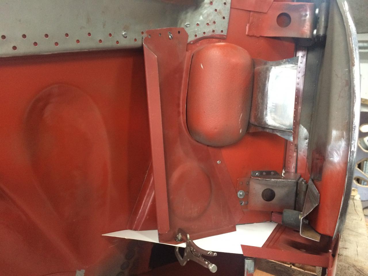

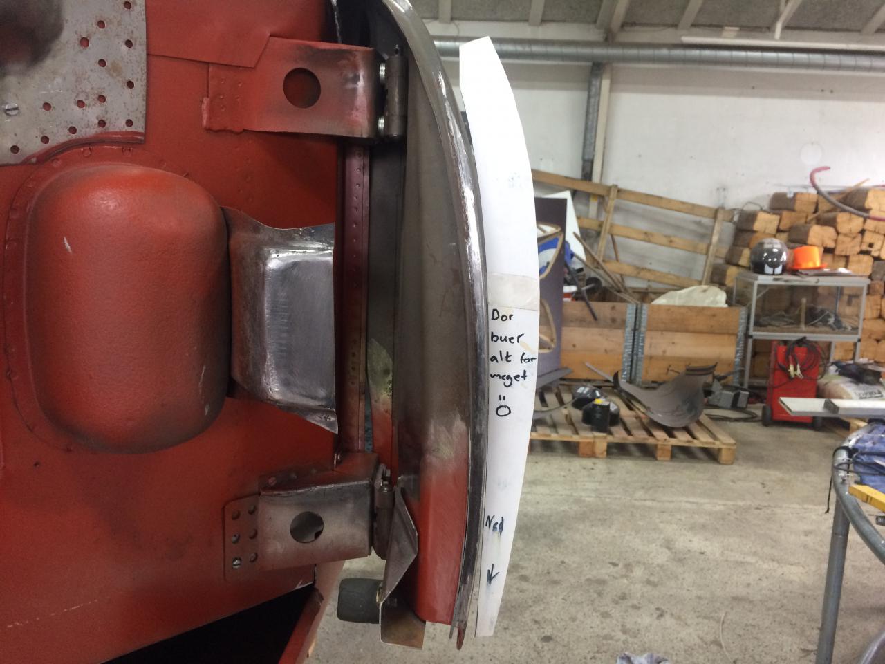

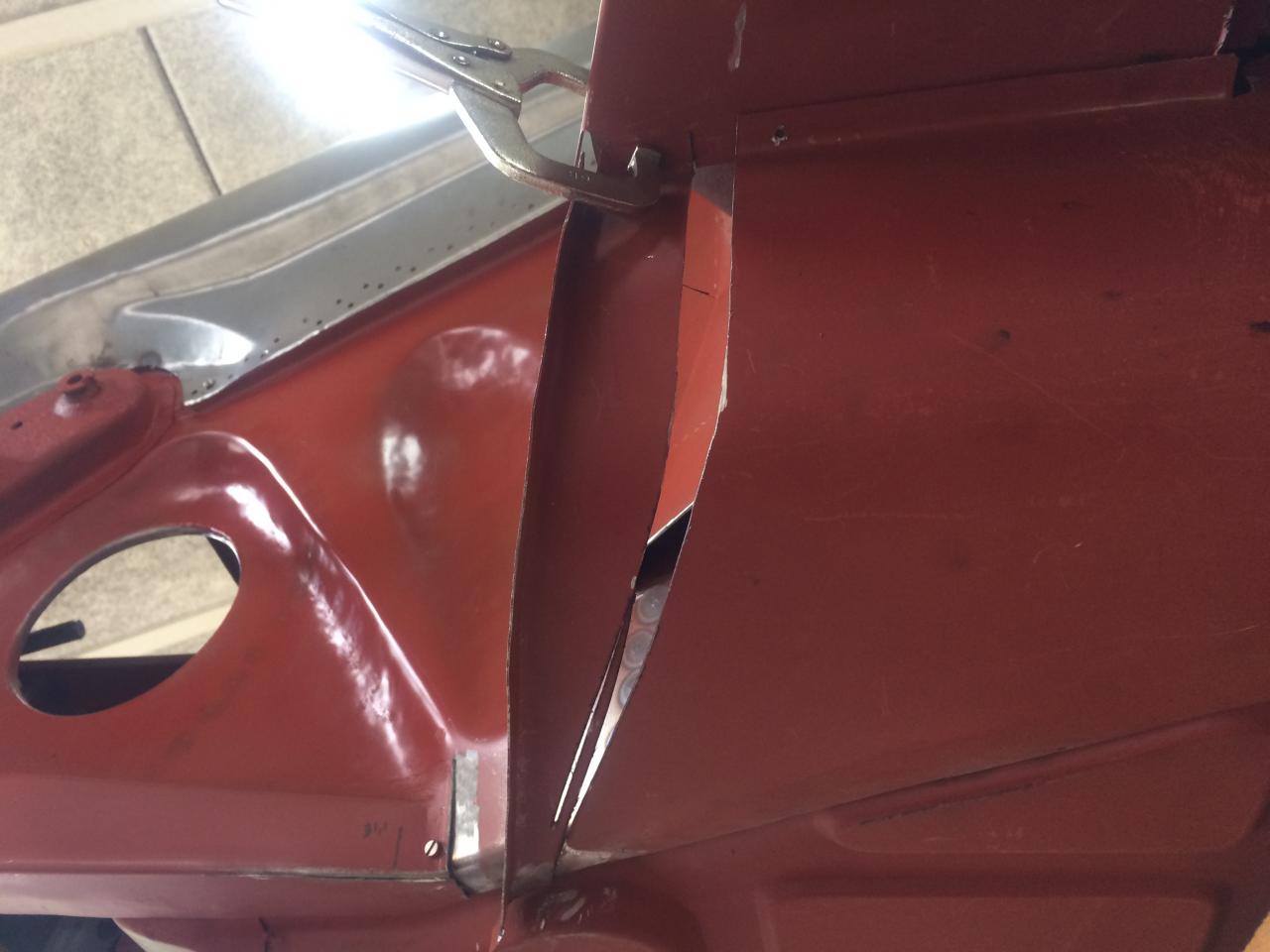

Men det største problem er her :shock:
Der skal stærke nerver til det her :? :lol:

Fåååk mand. Ser ikke ud til at være nemt at fixe. Må da næsten være en forkert dør....?

KMDTHY skrev:Fåååk mand. Ser ikke ud til at være nemt at fixe. Må da næsten være en forkert dør....?
Det er lidt mystisk ja, jeg fatter ikke at kan rundingen kan gå så meget galt ved at jeg har lavet bunden...
Kunne bedre gå med til at de nederste 10 cm var lidt ude af kurs :geek: :?
Men måske den dør jeg bruger som reffeance skulle bue lidt mere, så det er begge døre der har en fejl..hm

Så jeg har netop smidt døren og min skabelon i bagagerummet og er på vej til Århus for st kikke på Prebens døre ;-)

Jeg tænker også, at den forskel på dørenes form kun kan betyde, at de er til forskellige modeller/årgange.

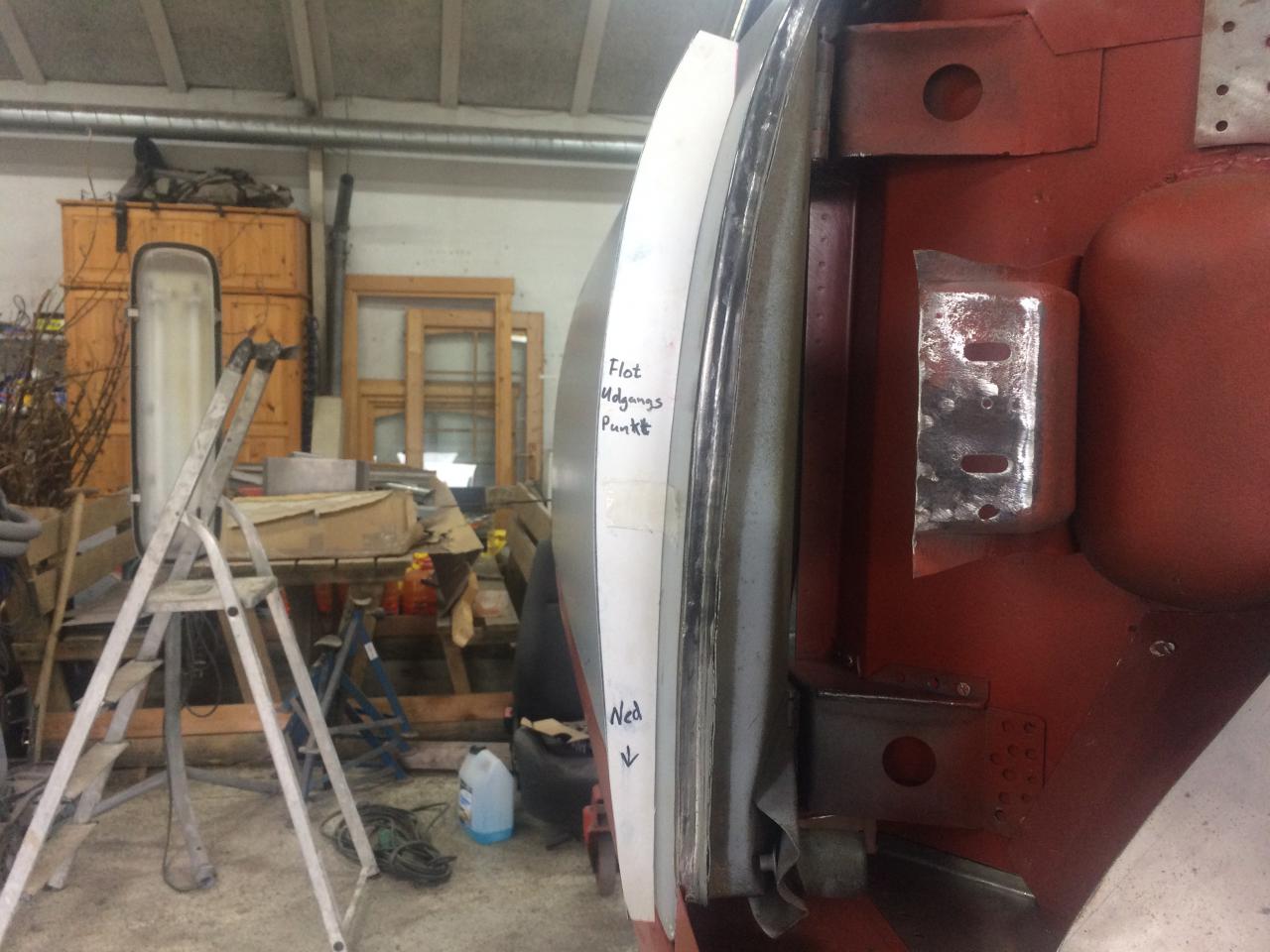

Nå så var jeg jo lige på besøg hos Preben og vi fik kikket lidt på hans bil og døre. Han er altid så utrolig flink og hjælpsom. Uanset hvor store problemer jeg kommer med så sætter han hans værksted i stå indtil vi har løst mit problem :-) :-D
Men konklusion ligger helt klar. Min ene dør buer for lidt og den anden buer for meget :lol:
Faktisk er den slet ikke så slem alligevel den dør jeg har lavet som jeg troede. Men kommer self til at lave noget om for at få den rette runding.

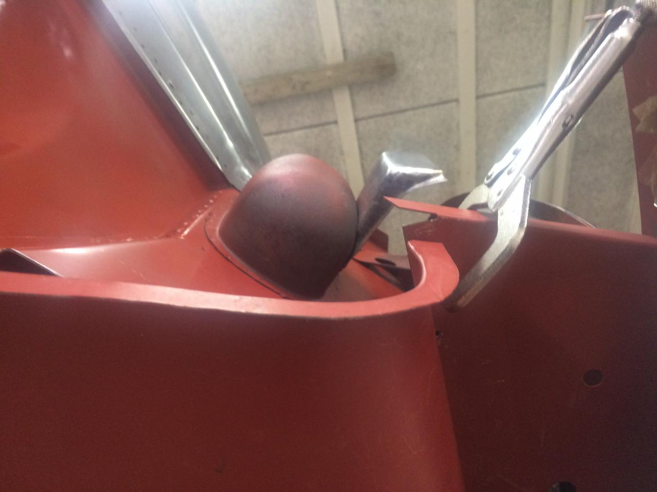

Utrolig hvad der kan lade sig gøre når man stopper med at tude og begynder at arbejde istedet...
Nu sidder døren omtrent der hvor den skal. Den kunne altså godt justere nogle mm længere op uden problemer.. Det hjalp dælme en hel del... :oops:

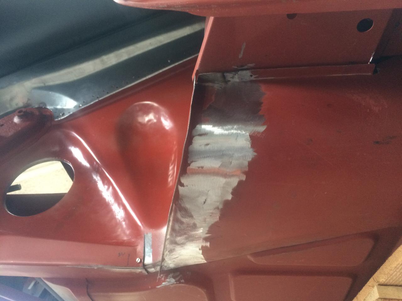

Indlæg af V10-3L » 5. okt 2017, 16:09

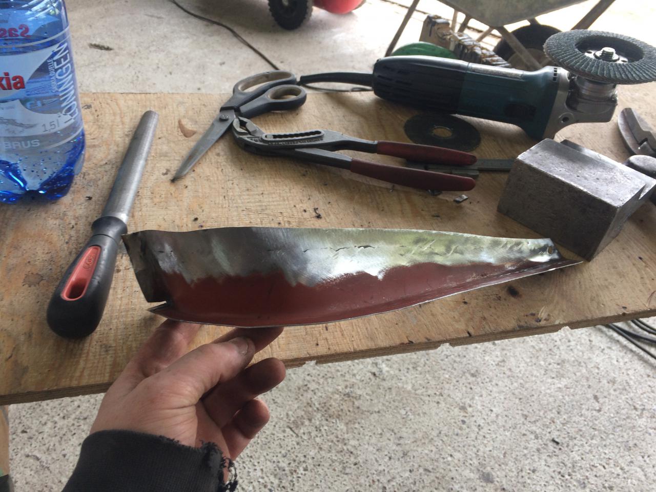

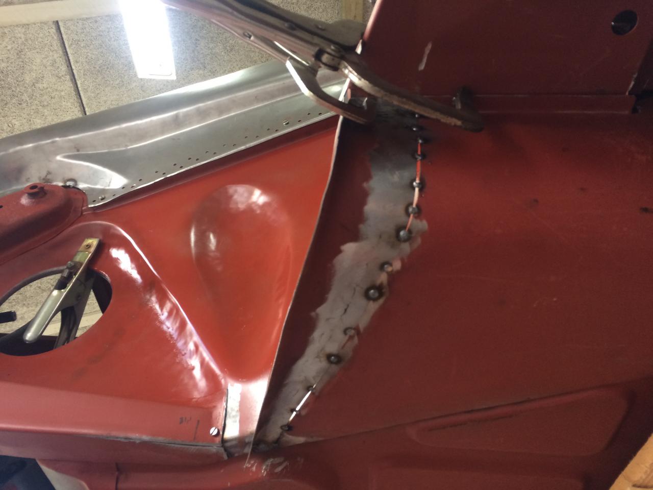

Så fik jeg da lidt svejst i. Det udviklede sig til at være lidt mere besværlig end jeg lige regnede med. Pyt nu er det iorden..

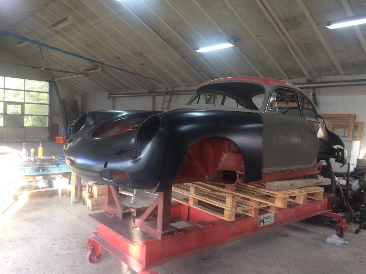

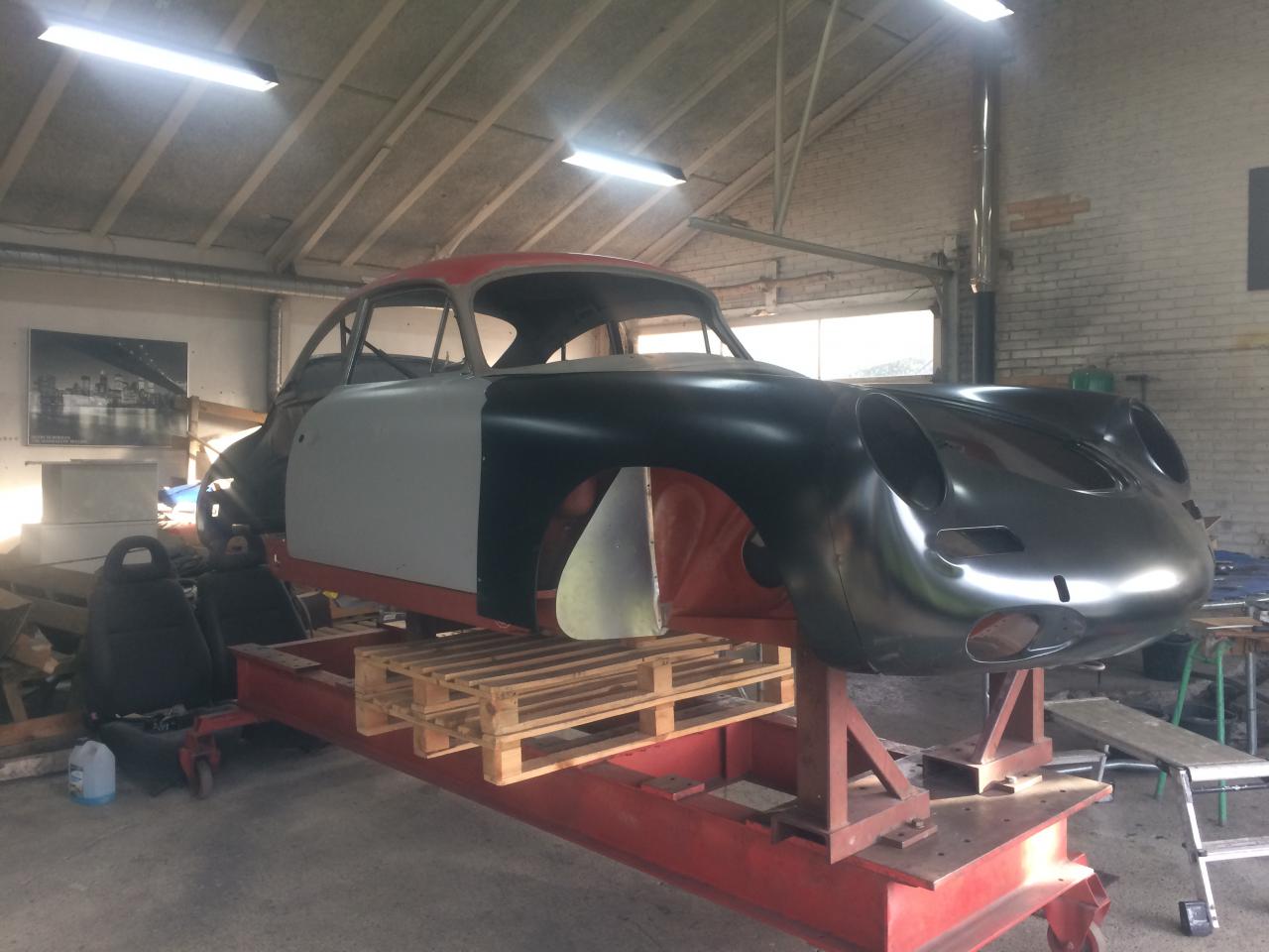

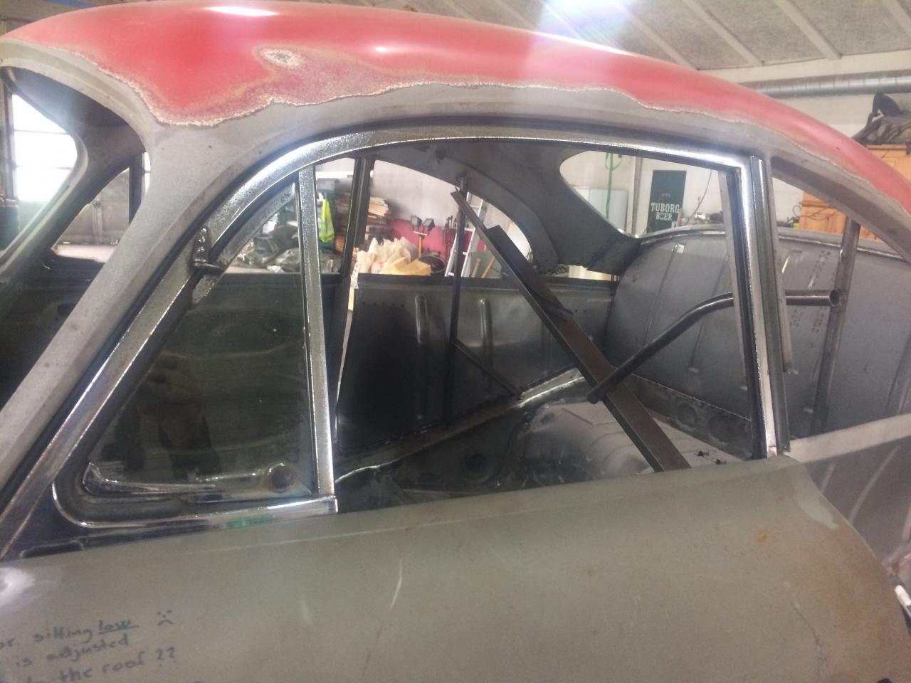

Bare lige for at styrke moralen smider jeg af og til lige skærmene på :-)
Men det er faktisk første gang idag at der hænger så meget på bilen som der gør.
Det har aldrig været tættere på end idag, men det kan man jo sige hver dag.. :lol:
