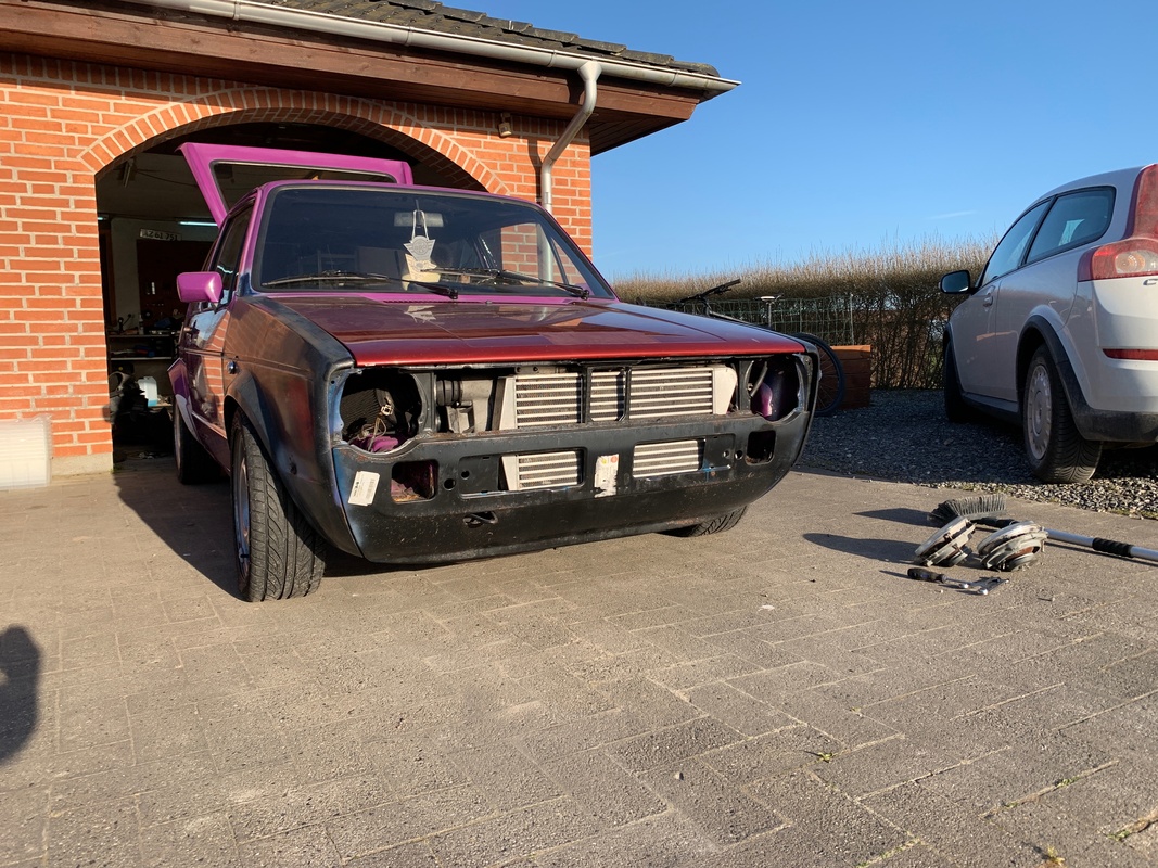

Jeg har fået samlet intercooler setup igen og bilen har fået plader på igen :D
Jeg synes det var ved at være tid til at jeg kunne få afsluttet "motorprojektet" for denne gang. Afslutningen var en tur på et rullefelt, som jeg havde tillid til :)
Inden rulning skiftede vi chip i styreboksen, da jeg ikke kender opsætningen af denne. Vi fik indstillet tændingen til 6,5 grad. og kontrolleret Lambda. Bilen er meget mere kørebar ved normal kørsel nu..
Setup pt er:
68mm remhjul
268/276 Schrick knast og schrick knastløftere
Bosch Grå indsprøjtningsdysser (tror de hedder 307,9 cc/min?)
Radtec IC med 3" rørføring
Rustfri udstødning 2,5"
Bartek Tuning V3
Desværre har jeg en utæthed et eller andet sted. Enten lader der trænger til renovering igen, eller rørføringen - her er der jo nok af fejlmuligheder med alle de samlinger.
Resultat ved ca 0,6 bar 195hk 292nm - men burde lave 1 bars ladetryk med 68mm remhjul.

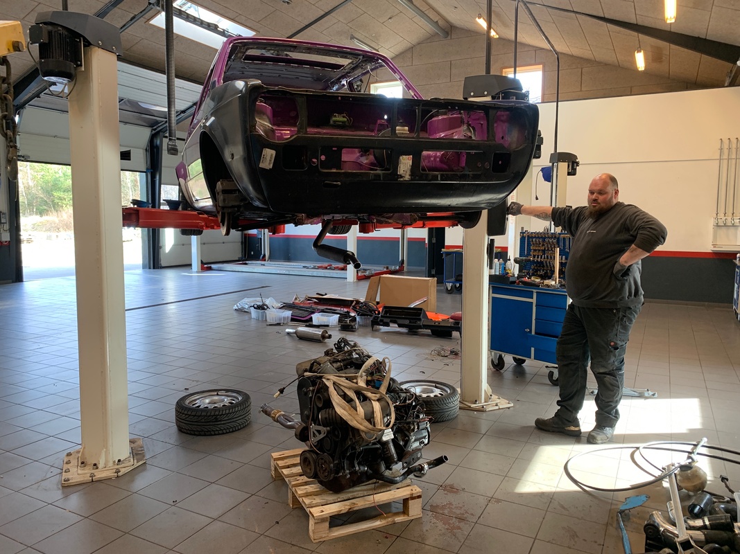

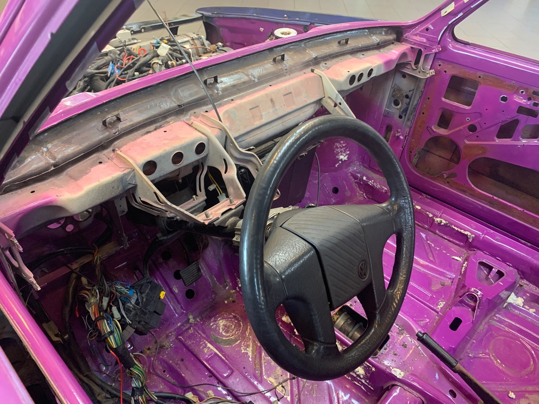

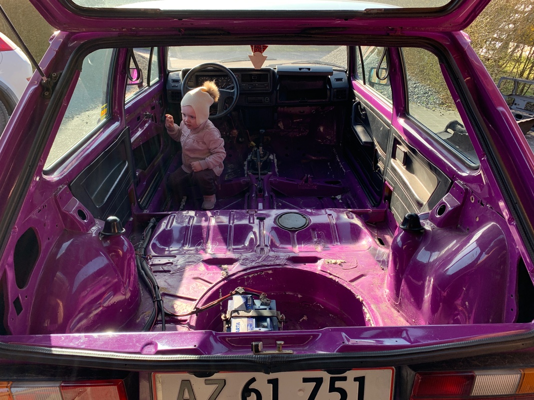

Indlæg af Philip » 10. apr 2020, 21:34

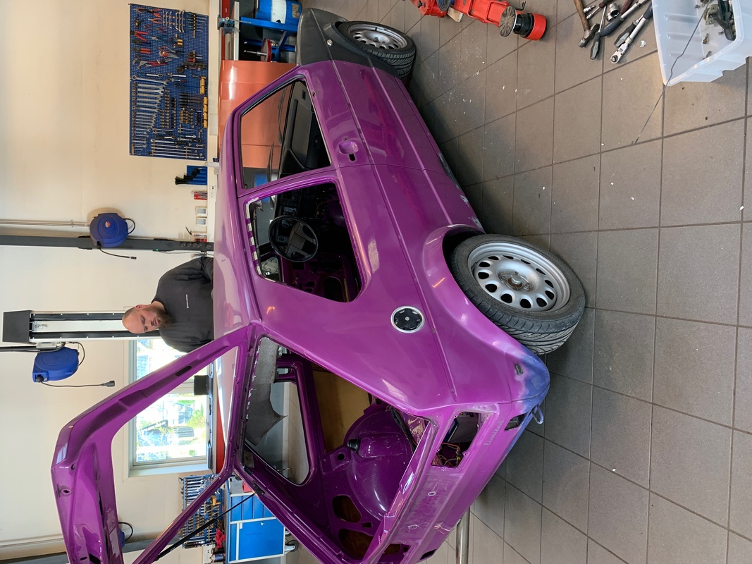

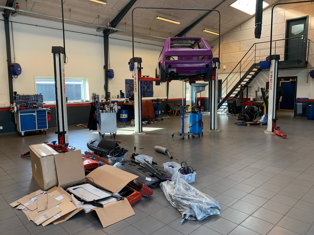

Så skete der endelig noget med bilen..
bilen er blevet skilt ad så den er klar til pladearbejde. Dejligt der endelig sker lidt igen.

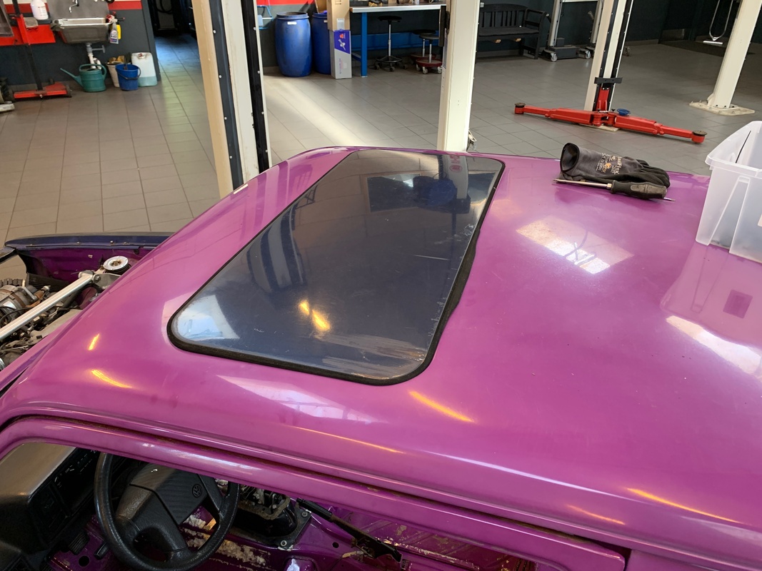

Jeg er kommet frem til at jeg ikke selv vil få bilen lavet. Tiden, tålmodigheden og evnerne rækker vist ikke helt til det, har jeg erkendt. Så derfor har jeg allieret mig med en kammerat som vil lave den klar til maler. :) :)
Af pladearbejde skal der laves følgende:
- skift front plade
- skift v vangespids i motorrum
- tjek lidt rust i soltagsramnen ved et dræn
- tjek lidt rust ved v siderude bag
- nye bagskærmkanter
- fjerne blink (g3 blink) i de nye brugte forskærme.
- lave rust i nr plade lys hul
- lave rust i panel ved beslag til bagbro h
- rette panel ud og bundplade så vidt mulig
- overvejer stadig og vandrenden skal sættes i igen
Så lidt skal laves men vi er temmelig fortrøstningsfulde :D

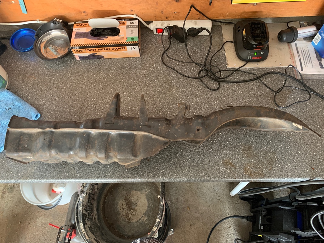

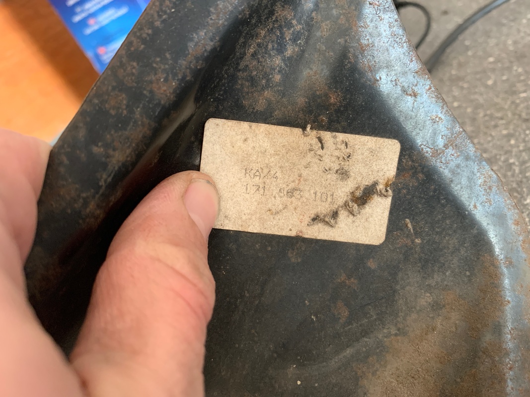

Som skrevet i Andys tråd, så har bilen ramt et træ på et tidspunkt.
Venstre vange i motorrum har derfor en fold. Heldigvis fandt jeg et originalt ubrugt vangestykke. Det er vist nemmere og bedre at skifte hele stykket end blot spidsen :)
