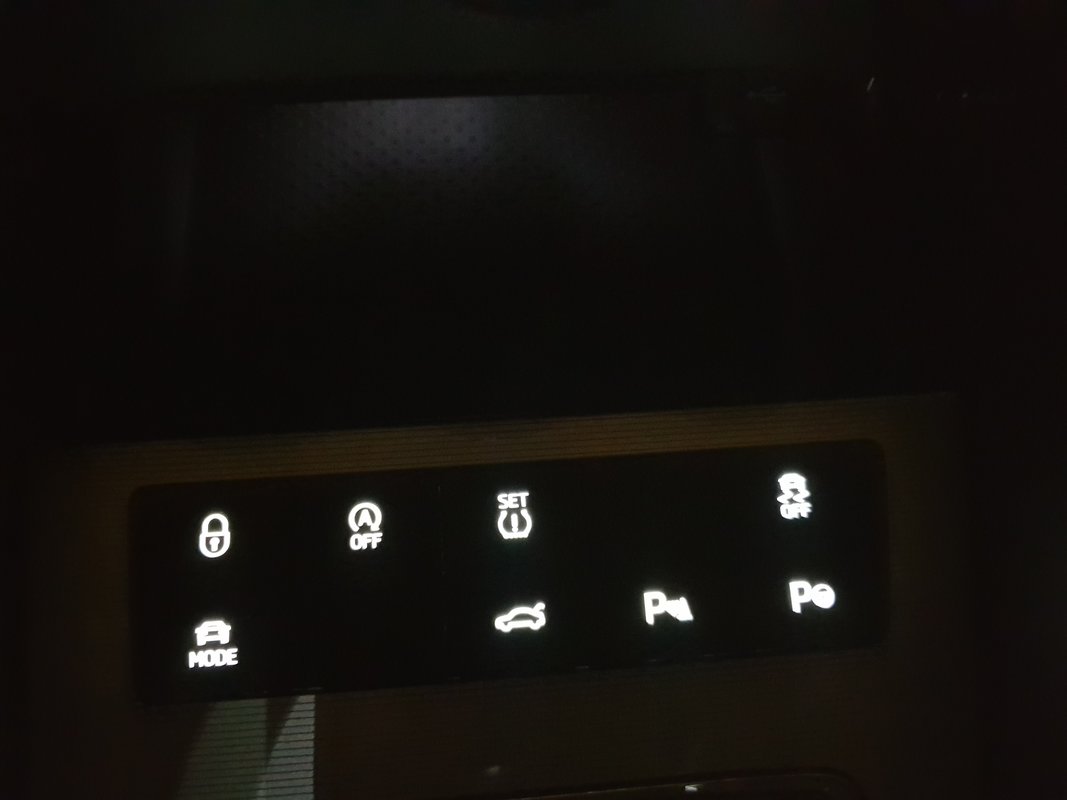

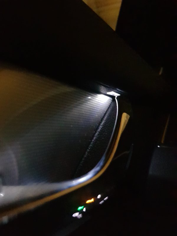

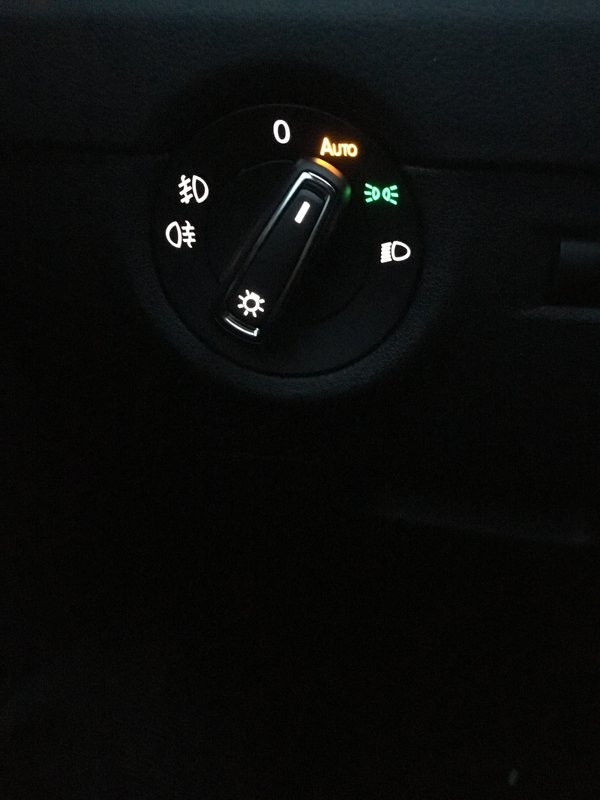

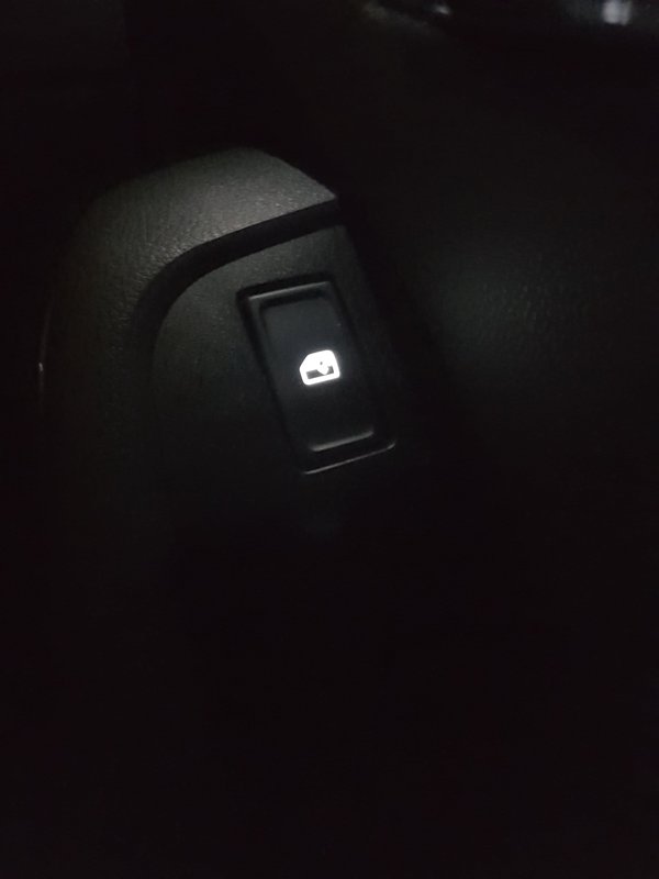

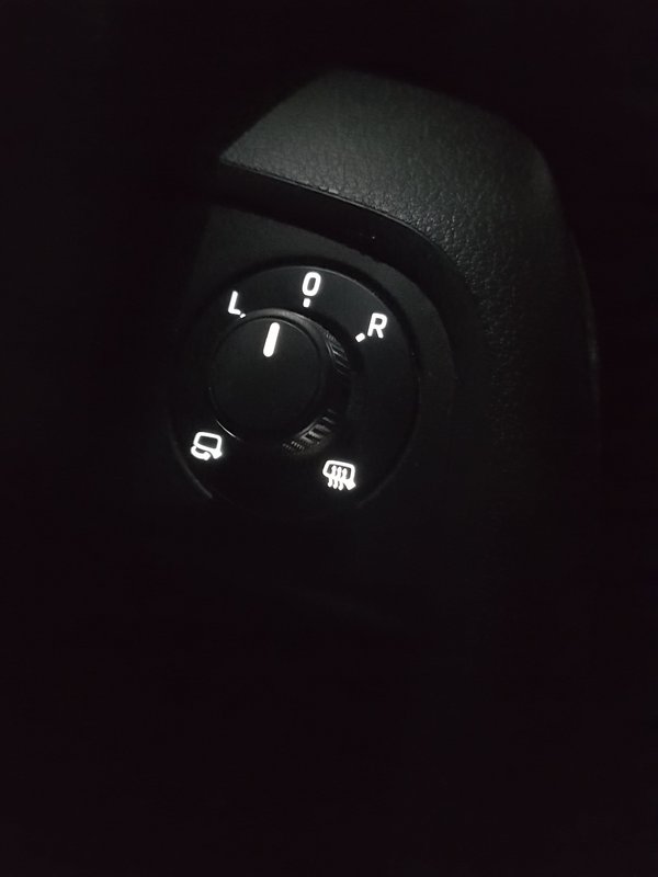

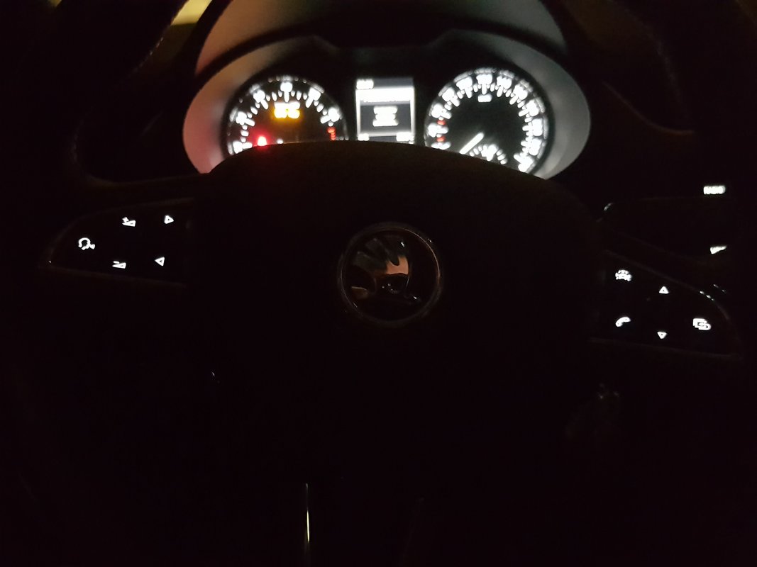

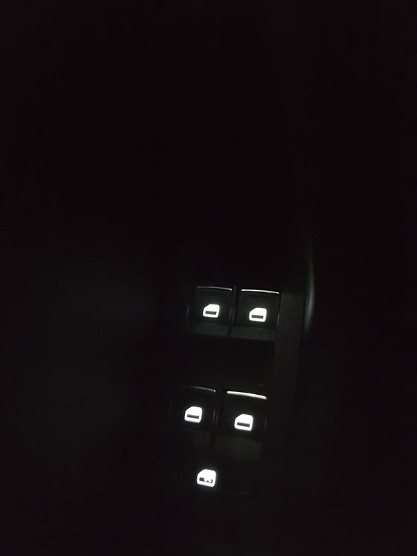

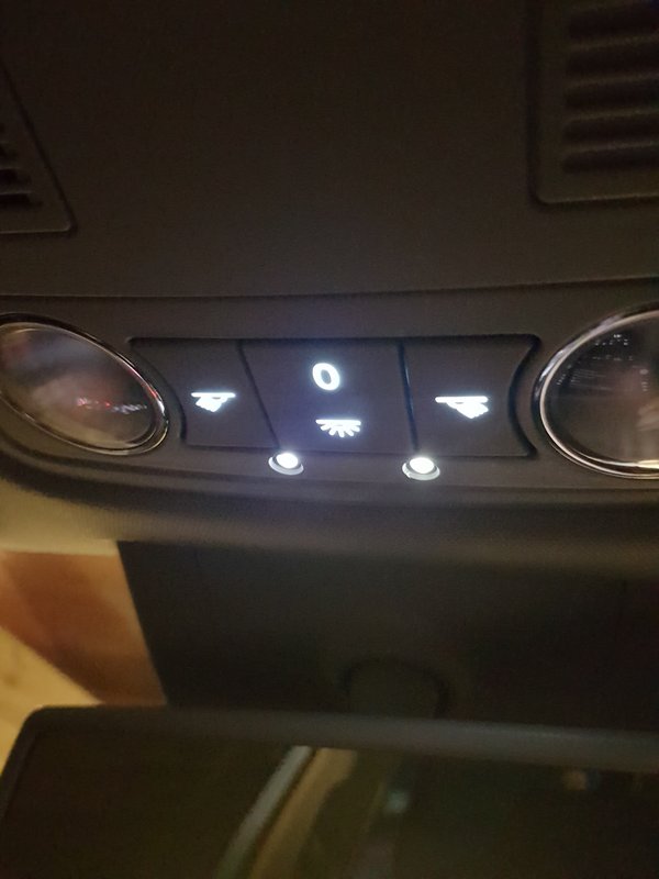

Ombygning Af Interiør Belysning Grøn--->Hvid
Da Skoda valgte fra model år 2016 at skifte knapperne i multirat fra grøn til hvid og resten af kabinen stadig var med grøn belysning, hvilket ser tåbeligt ud i mine øjne :shock: Det nye display fra Facelift er også med hvid belysning mens resten stadig er grønt. Det hvide belysning giver et mere friskt look i bilen.
Det er nu lykkes mig langt om længe at lave hele interiør belysningen til hvid 8-)
Kabinelampe foran
Multirat
Dør belysning

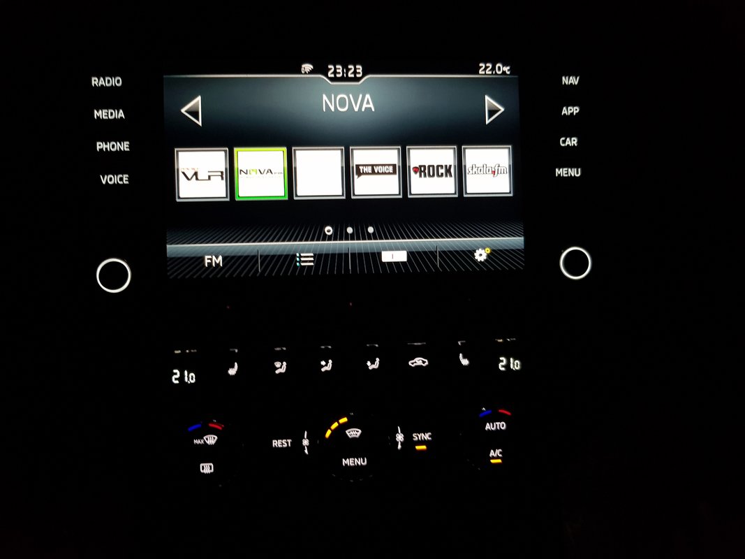

Knapper i midterkonsol
Radio og klimaanlæg
Lyskontakt
Rudekontakt førerside
Rudekontakter passagerside + bagi
Spejlkontakt

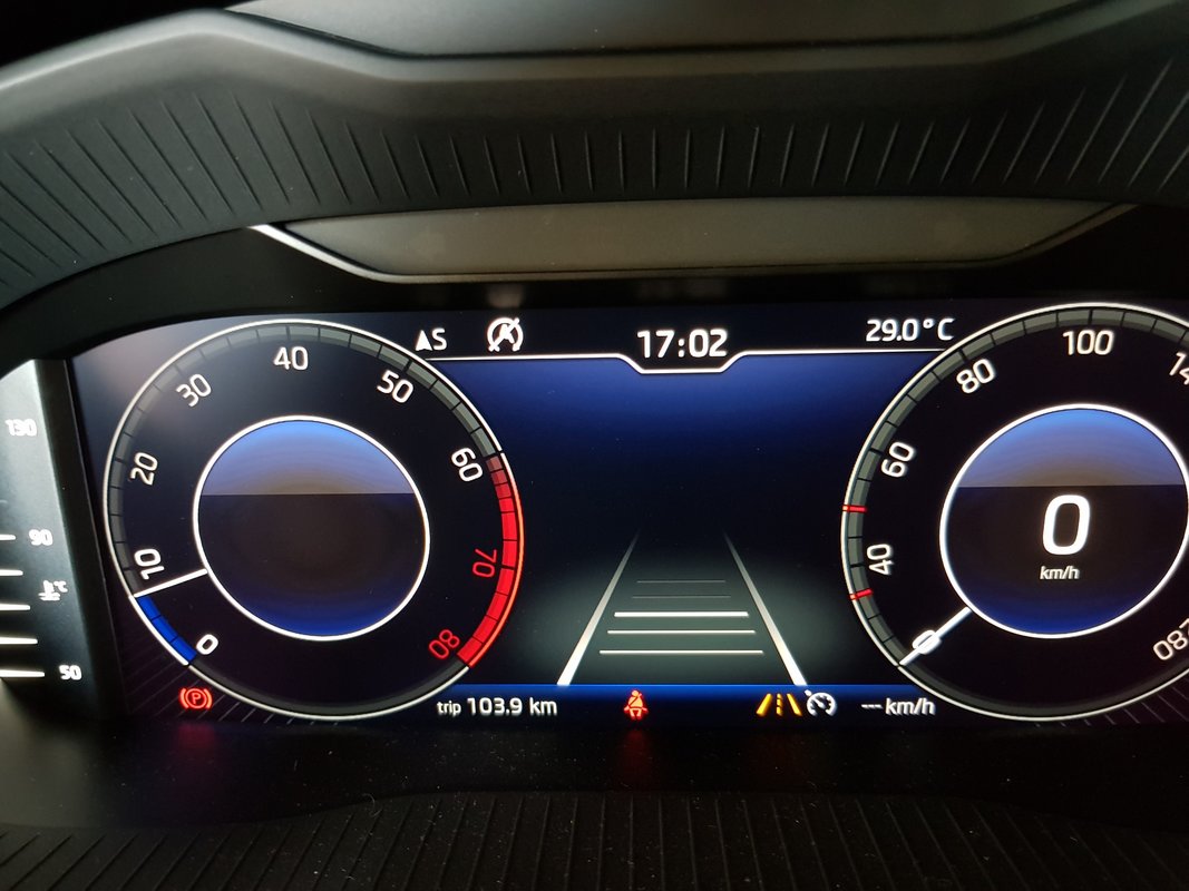

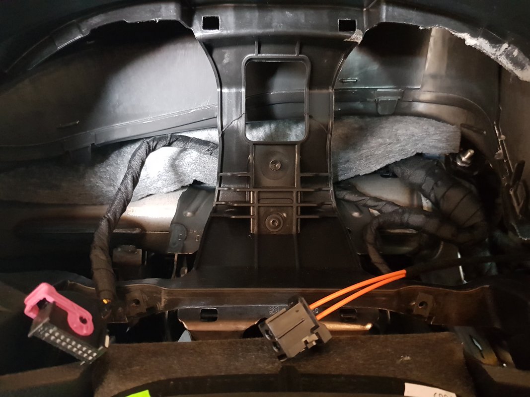

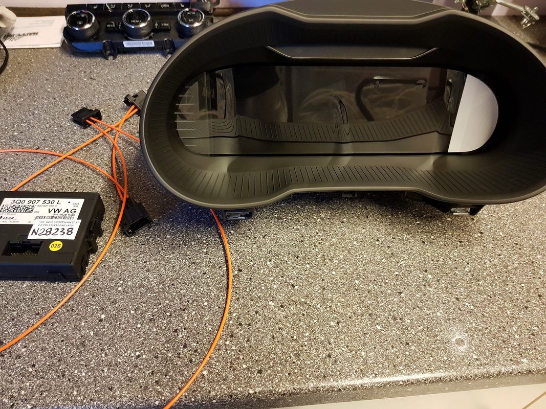

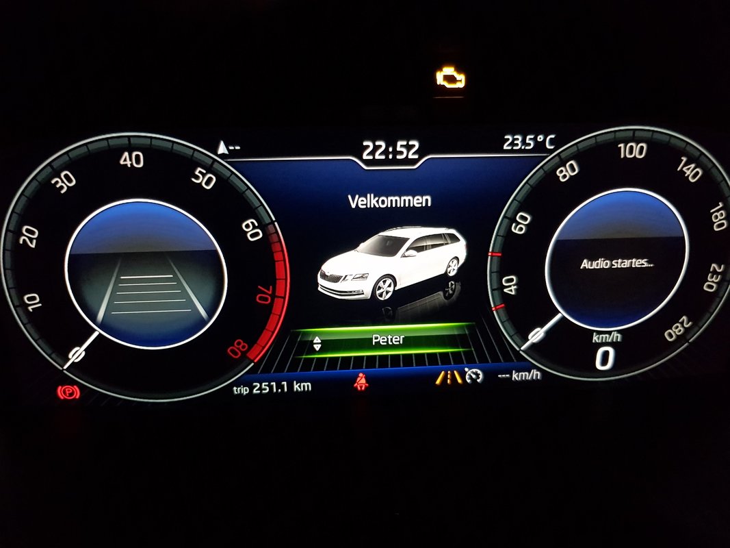

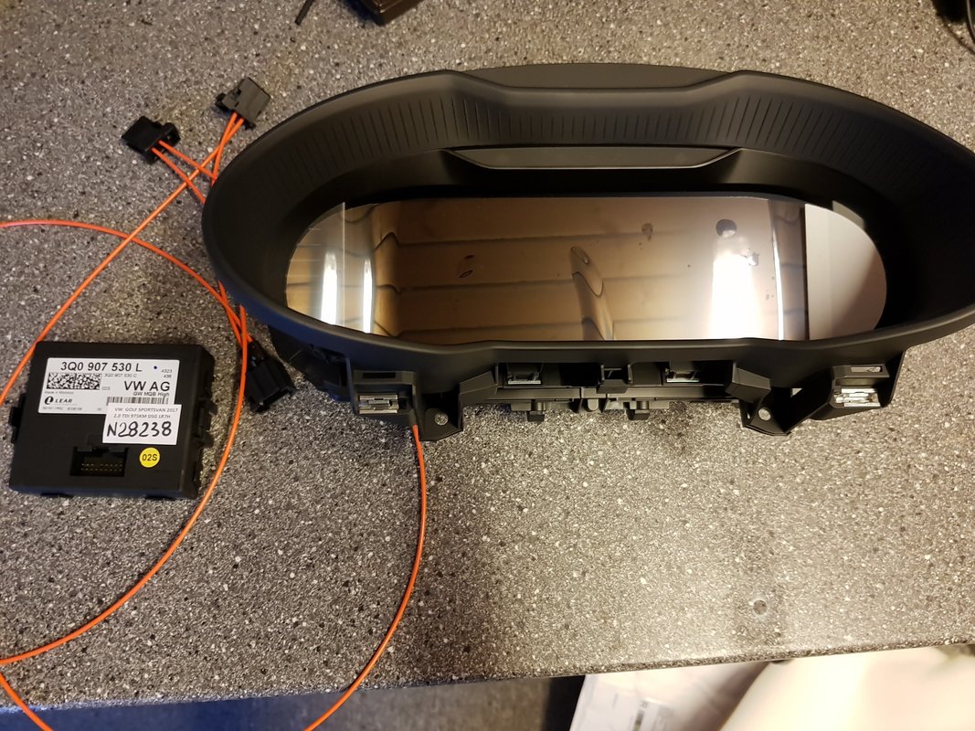

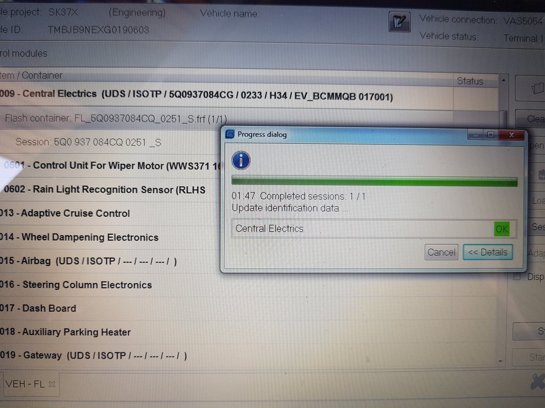

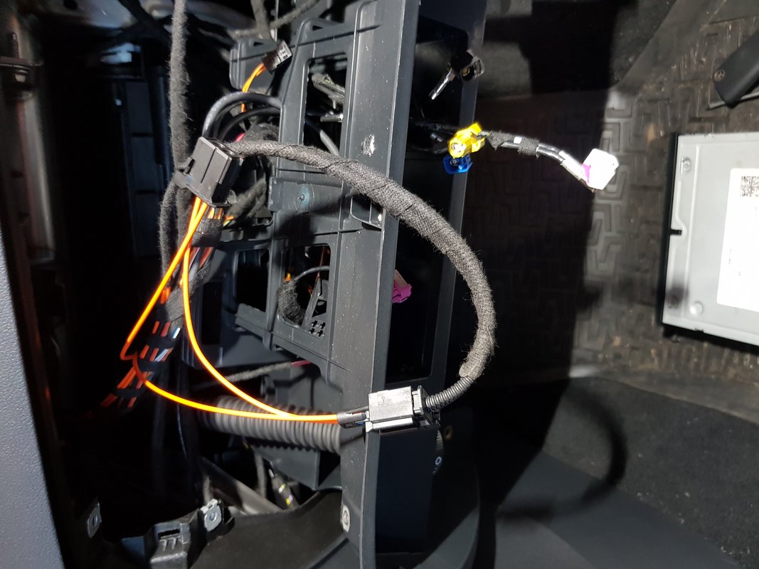

*** Virtuel Cockpit (VC/AID)***
Så lykkedes det endelig at få skiftet det kedelige kombiinstrument til digitalt 8-)
Selve navi delen kommer i næste uge da jeg skal have skiftet min MIB 2 ud til MIB 2.5 for at understøtte MOST forbindelsen mellem radio og instrument.
Billeder af projektet kommer løbende.
Indtil da en lille video
These users thanked the author kreativ for the post (total 2):

kreativ skrev:*** Virtuel Cockpit (VC/AID)***
Fedt, kan det laves i en O3 FL med bolero? Ved jeg ikke får navi, men det er ikke så vigtigt..

Schmidt0809 skrev:
23. jun 2018, 10:36
Det kan det sagtens, men som du selv er inde på så får du ingen visning af Navi, kun Digitalt instrument :)

Du skal have Amundsen MIB2,5 før du får navi delen med. Da der ikke er MOST bus i Amundsen MIB2.
larsfv skrev:Det kunne jeg godt ryge på til den pris hvis jeg kom til Horsens en dag, Octavia 3 fl m. Amundsen......
- VW Bobbel 1200 1973
- Tesla Model Y 2023
kreativ
Indlæg: 1294
Tilmeldt: 14. dec 2009, 16:01
Geografisk sted: Horsens
Been thanked: 139 times
Re: Skoda Octavia Combi 2016
Indlæg af kreativ » 27. jun 2018, 14:19
Ikke helt korrekt, der er MOST i mib2 :)
Meeen... software mæssigt er VC først undersøttet fra Mib 2.5
Men lars har o3 fl så skulle gerne være mib 2.5 han har siddende

larsfv skrev:
27. jun 2018, 21:55
Hvordan kan jeg se om det er det ene eller det andet???
Inde i radioen i menuen indstillinger er der en som hedder system information. Der står et reservedels nummer?

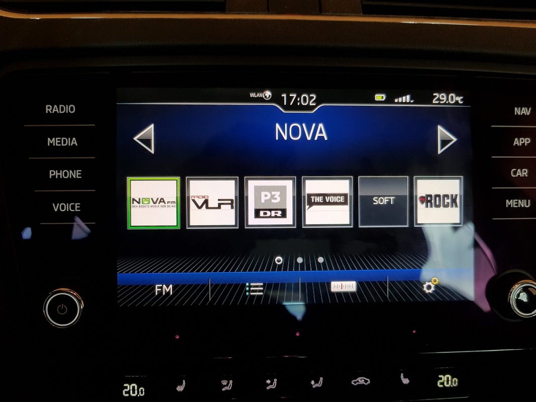

kreativ skrev:*Octavia Facelift Amundsen Upgrade*
Så landede der sørme lige lidt nyt legetøj idag med posten Billede
Den nye skærm i Octavia Facelift er blevet opgraderet fra 6,5 tommer til 8 tommer på både Bolero & Amundsen mens Columbus er blevet opgraderet til 9,1 tommer.
Selve rammen omkring radioen passer plug and play over i Octavia non facelift, så det skulle bilen da lige forkæles med Billede
Bemærk! Virker kun med MIB 2 enheder.
Gamle Amundsen 6,5 tommer skærm
Gamle skærm tages ud ved hjælp af radio nøgler
Stikkene bagpå passer plug and play
Nu med 8 tommer skærm Billede
Meget større navi skærm nu Billede
Bemærk softwaren i skærmen er blevet opgraderet så designet har fået Skodas striber i bunden som man også ser på nogle af deres forlygter.
Så kom det sidste i mål for ca 2 uger siden og AID virker nu 100% med navi i instrumentet 8-)
Det var lidt hårdnakket og tidskrævende at finde frem til fejlen der gjorde at kortet ikke ville vises i AID så det kostede lige et par MIB 2.5 enheder at nå frem til :(
Men det spiller og jeg er super glad for det :P
En lille billede serie

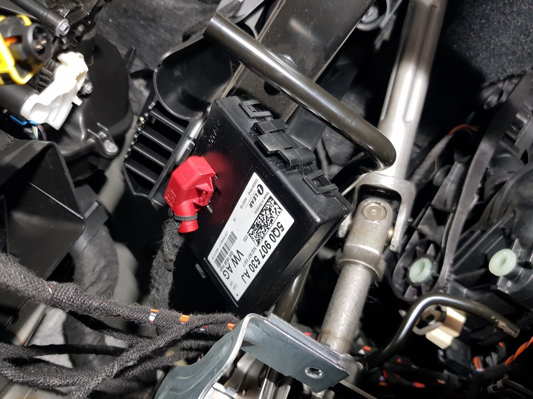

Instrument, fiber optisk kabel og ny can gateway klar til montering
Gammel can gateway gravet frem langt oppe under instrumentbordet
Ny can gateway monteret og klar til online kodning
Optisk kabel klar til instrumentet
Optisk kabel trukket over til radioen

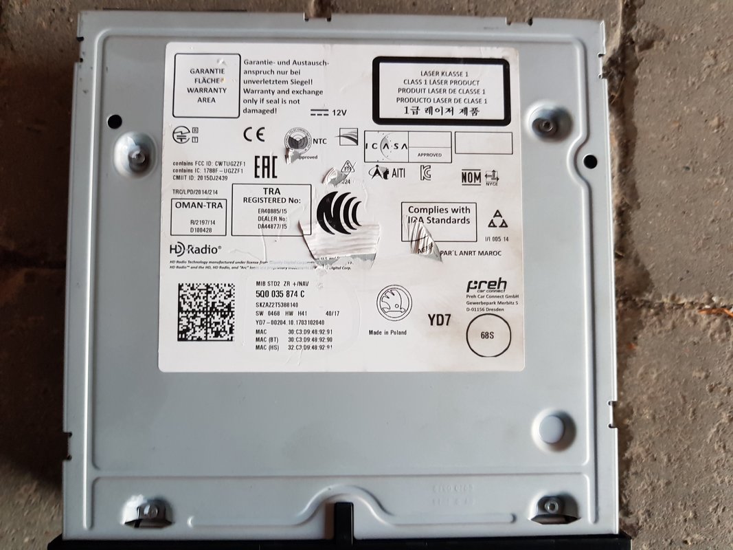

Ny MIB 2.5 radio med DAB+ der kan håndtere billede overførslen fra radio til AID
Slut resultatet :D

Ambientebelysning upgrade

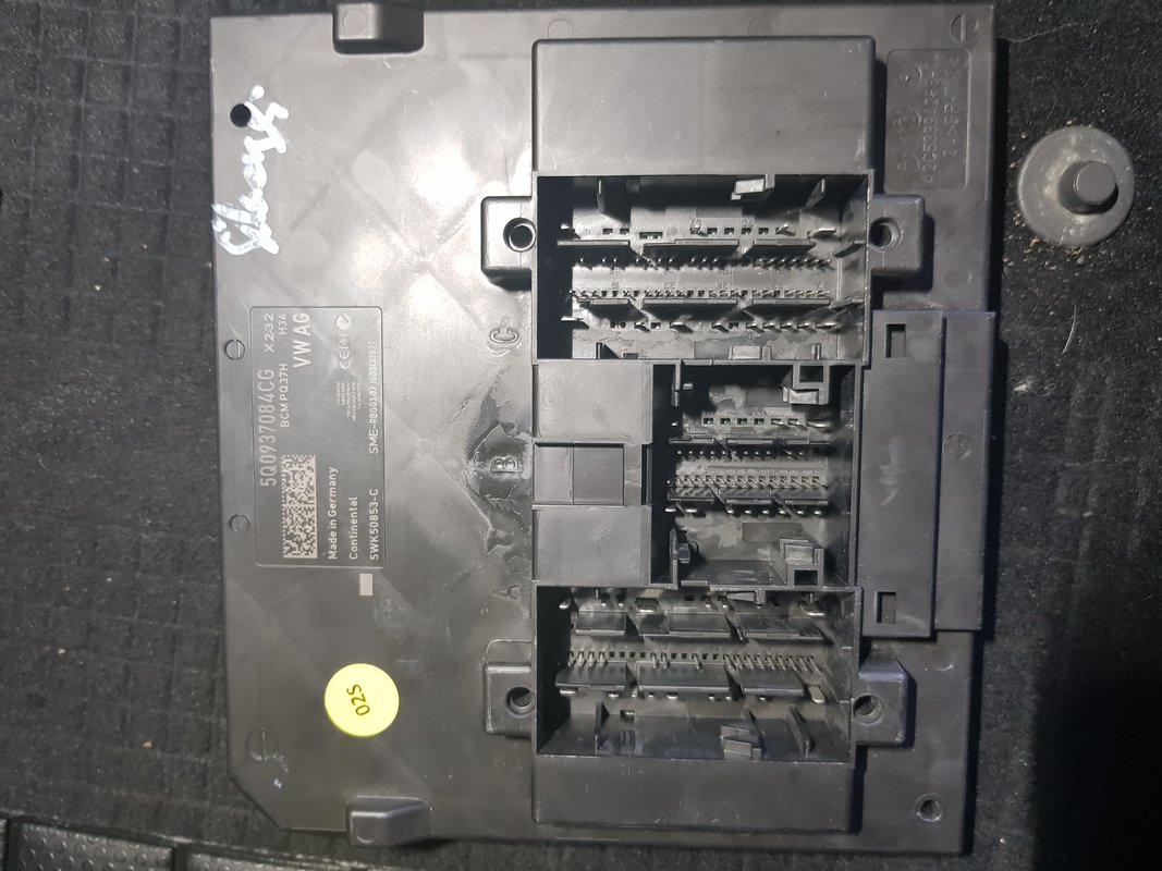

I forbindelse med montering af Virtuel Cockpit manglede jeg lidt ambiente belysningen som bl.a. fåes på O3 facelift, SuperB, Karoq osv.
Dette krævede ny BCM fra en facelift model.
Gammel BCM
Ny BCM High fra en Golf 7 FL
Opdatering til nyeste software version
Efter MANGE timers kodning i tilpasningskanaler (ca 2600 linjer) et resultat rigere :)

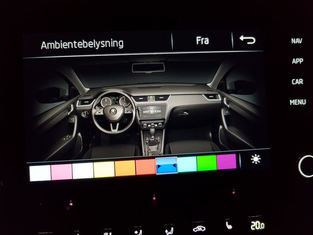

***Personalisering***
I forbindelse med BCM skift kunne jeg få kodet personaliserings profiler :)
Rimelig lækkert når man er 2 førere af bilen og konen vil køre med lyserød ambiente lys :lol:
Til dem der ikke ved hvad personalisering er/gør så går den ind og gemmer de indstillinger i radioen som man sætter til/fra.
Bla. ambientelys, indstillinger i førerassistenter, parkering, lyd setup, radio stationer, indstilling af spejle (kun med memory funktion) og meget mere. alt bliver indstillet til den nøgle som sidder i bilen hvorefter man indstiller nøgleprofil i radio menuen. Når fører 2 sætter sin nøgle i, indstilles alt efter nøgles profil som den sidst blev gemt ved da man forlod bilen.
Velkomst hilsen i instrument

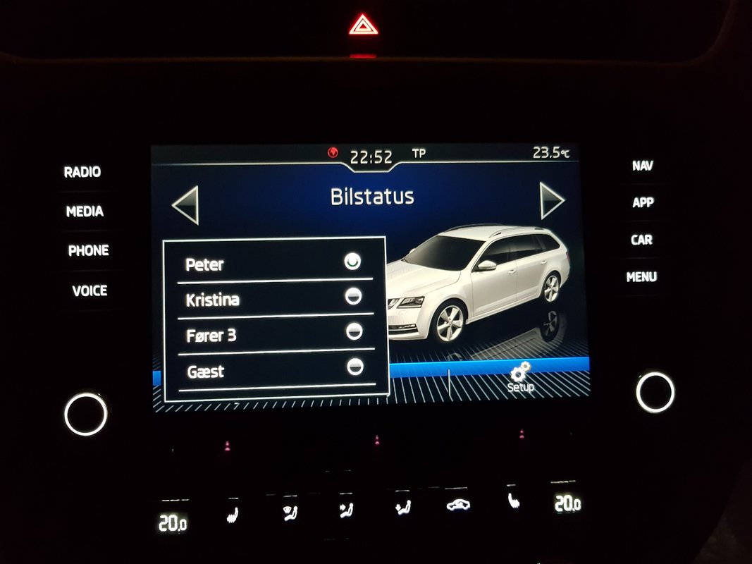

Mulighed for skift mellem profiler i car menuen

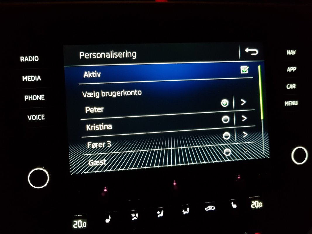

Personaliseringsmenu med forskellige valg muligheder
