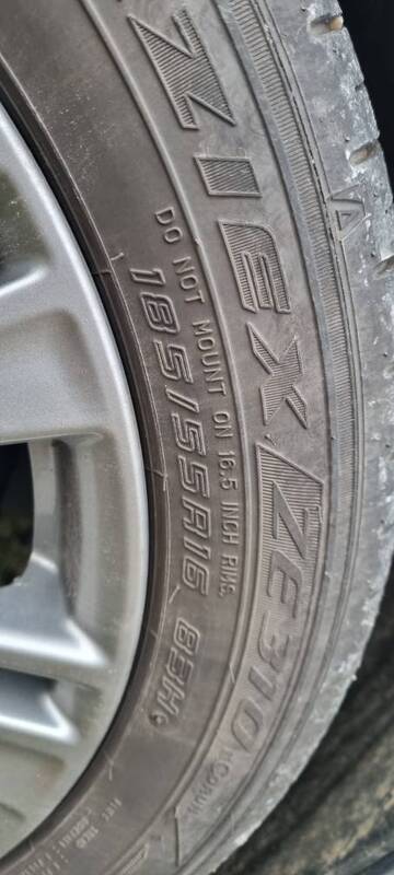

Jeg kigger efter Goodyear vector 4s til min bil. Der sidder 185/55 r16 på nu. Men det ligner ikke de laver den størrelse.
Kan jeg godt smide 195/55 r16 på

Martin1986 skrev:
13. nov 2024, 11:22
195/55/16 dækket er 1,8 % større så det kan du godt, forudsat at dækket passer til bredden på fælgen.

Tor Morrison skrev: 195/55/16 dækket er 1,8 % større så det kan du godt, forudsat at dækket passer til bredden på fælgen.
Ja og det ved jeg ikke. Kan man som udgangspunkt sige den normalt ville ud fra hvad du ser, eller skal jeg pille hjulet at for at læse specifikationerne

Martin1986 skrev:
13. nov 2024, 17:28
Hvis du vil være sikker på at det er lovligt er du nød til at se på fælgen. Den skal mindst være 5,5".
