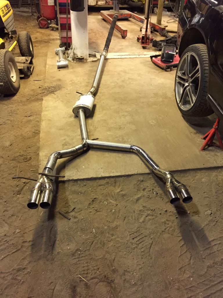

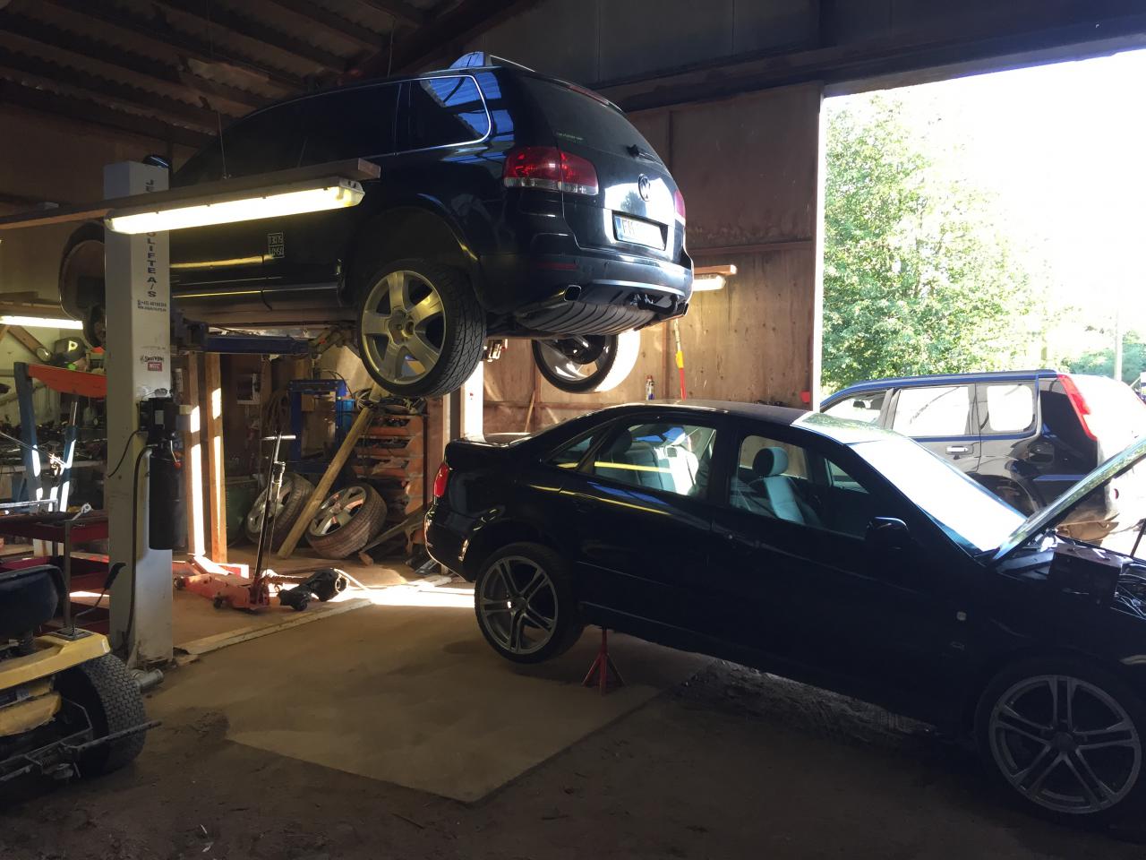

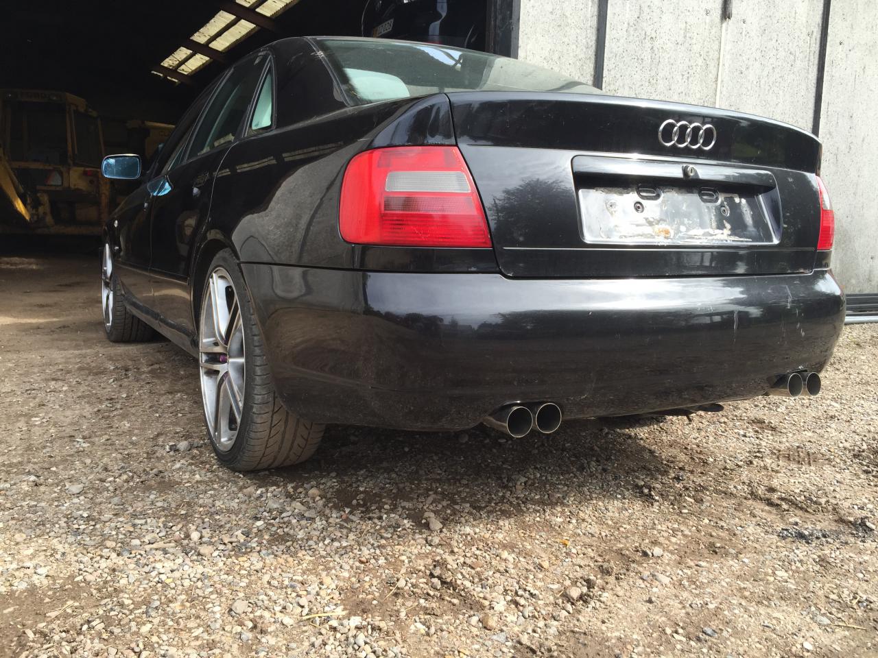

Fik taget mig sammen og lavet udstødning færdig, min bror optog dog liften med hans V10'er der får skiftet forreste differentiale, så måtte endnu en gang lægge mig i gruset :roll:
2.5" hele vejen, inklusiv enderne. Med powerwrap fra turbo til flexrør, og på afgreningen der går rundt om hjulbrønden og tanken.
Enderne står ikke 100%, så når liften bliver ledig kommer den op og får rettet dem helt til.
2015-08-28 18.14.53.jpg (137.24 KiB) Vist 4625 gange
2015-08-28 20.44.37.jpg (122.35 KiB) Vist 4625 gange
2015-08-29 11.29.53.jpg (243.64 KiB) Vist 4625 gange

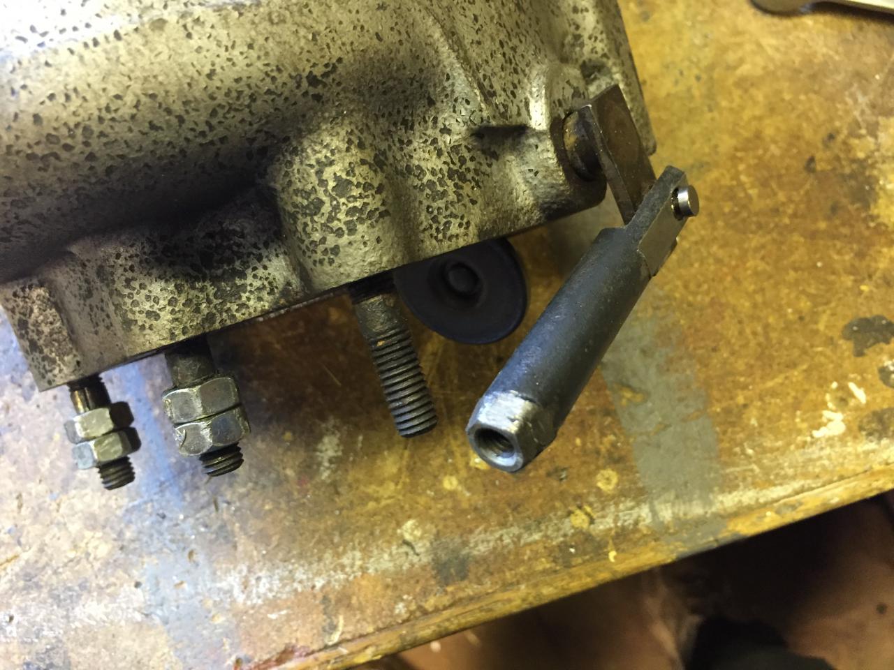

Har skiftet turboen til en GT2860, og i den forbindelse skulle der laves lidt ind og afgangsrør, da turboen er en APR model
Tegnede flangerne i solidworks og fik dem cnc fræst
Armen til wastegate er hjemmestrikket af et udboret stykke 12mm stangstål, med påsvejst møtrik til justering af tilspænding. Så kunne jeg genbruge en wastegate
