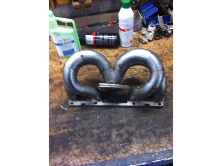

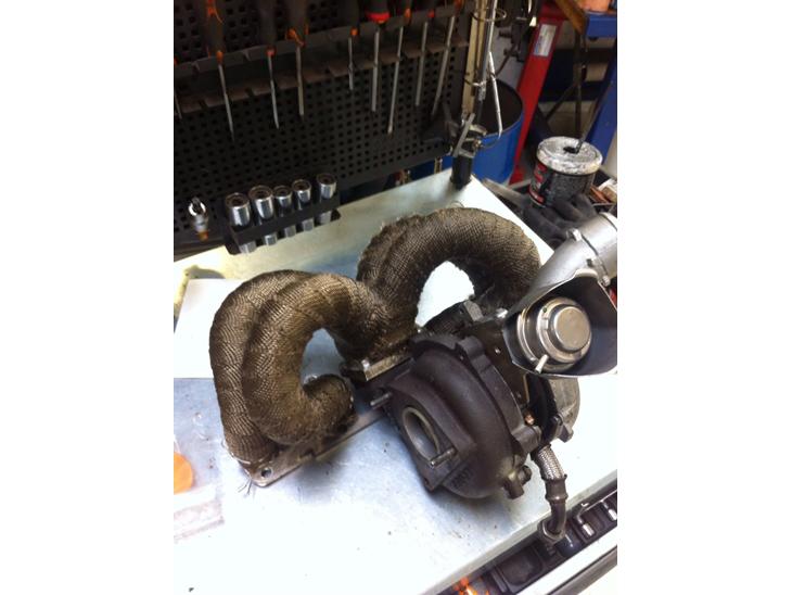

cult den bliver nok lidt lavgearet at køre i. men nu prøver jeg at se hvor slemt det bliver :?
skodacombi jeg har monteret en std 130 lader til syn. men jeg har fået lavet en gt1749vb hybrid der kommer på efter syn sammen med en anden knast vandindsprøjtning g60 intercooler og 2.5" udstødning. så må vi se hvor får af effekt. for jeg tror at den gtb2260vk bliver for stor :(
hor jeg lavede en manifold til min golf 4 med samme motor. hvor jeg monterede en gtb2260vk turbo. og det fik jeg ikke til at køre som det skulle. :cry: jeg tror måske at det var fordi at manifolden var for stor.

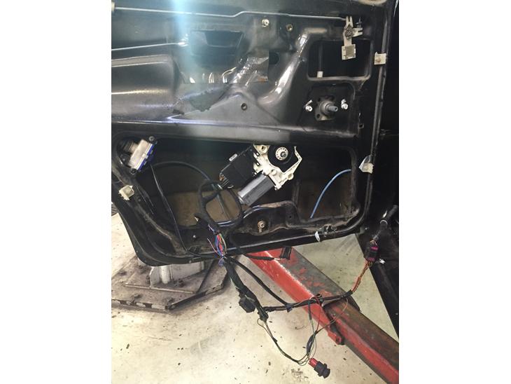

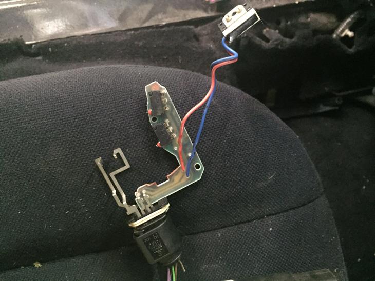

nu vil jeg se om jeg kan få dørene til at fungere til en golf 4 styring. :)
