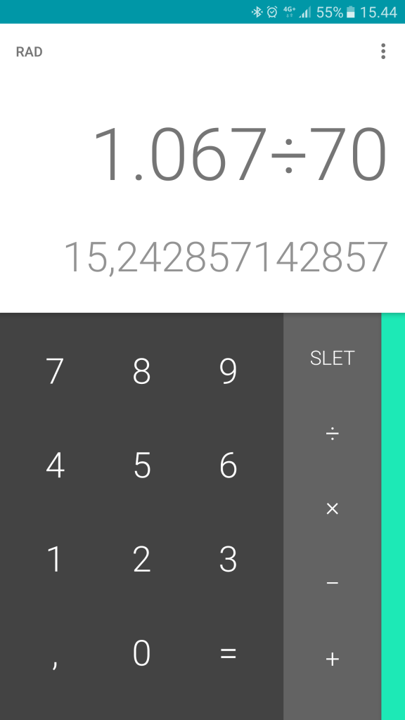

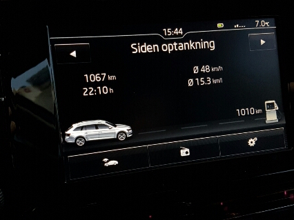

Til opfølgning på det med afvigelse i km/l.

Hvilken kanal er det det skal tilpasses i, Anders?

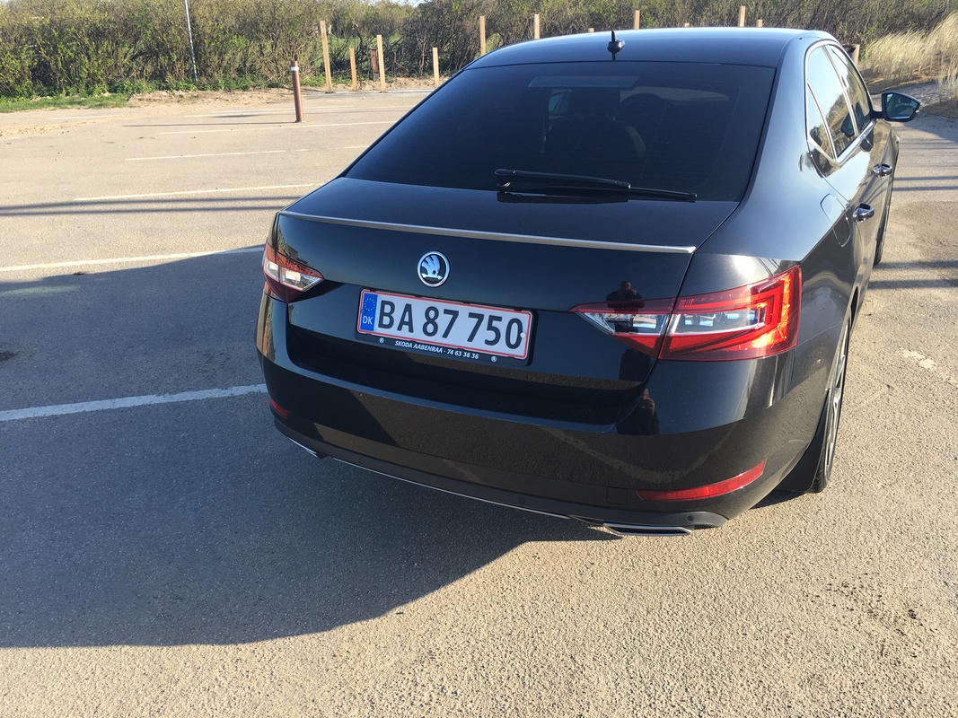

Indlæg af Jbt » 30. apr 2018, 10:44

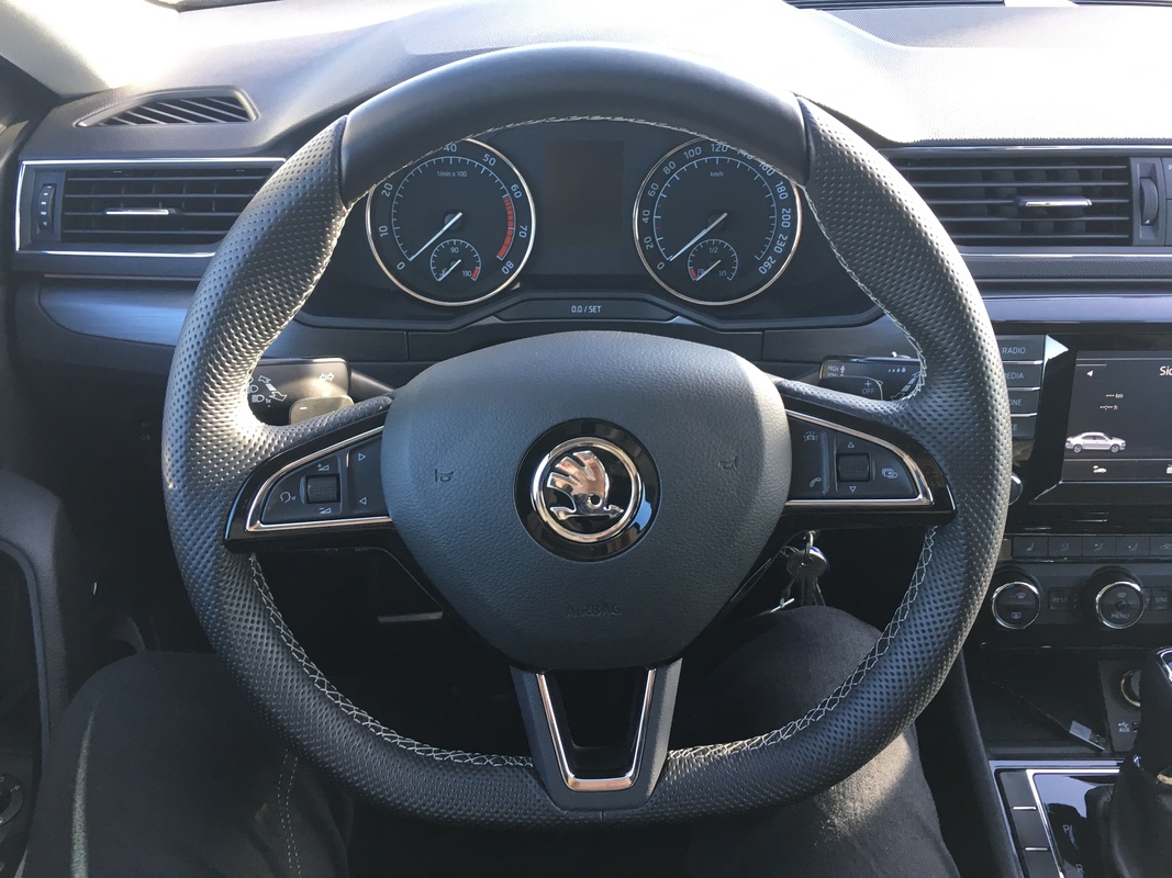

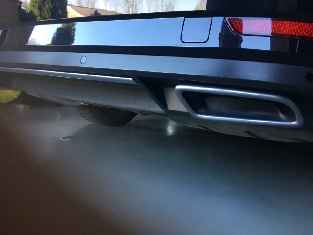

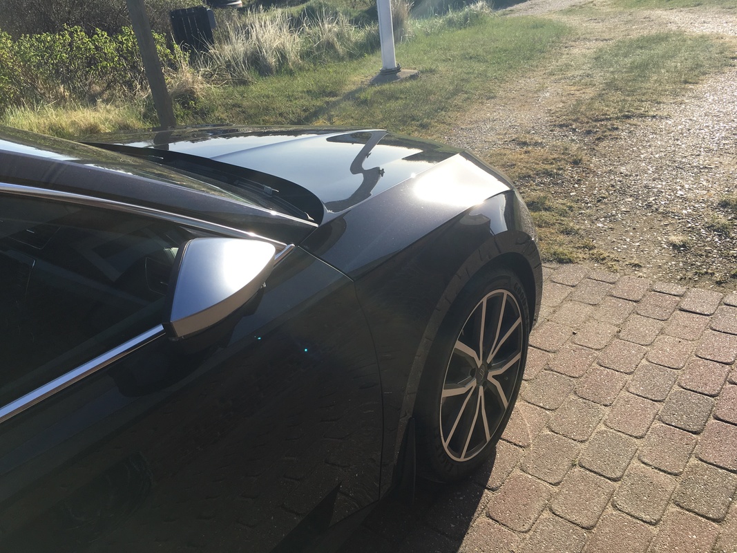

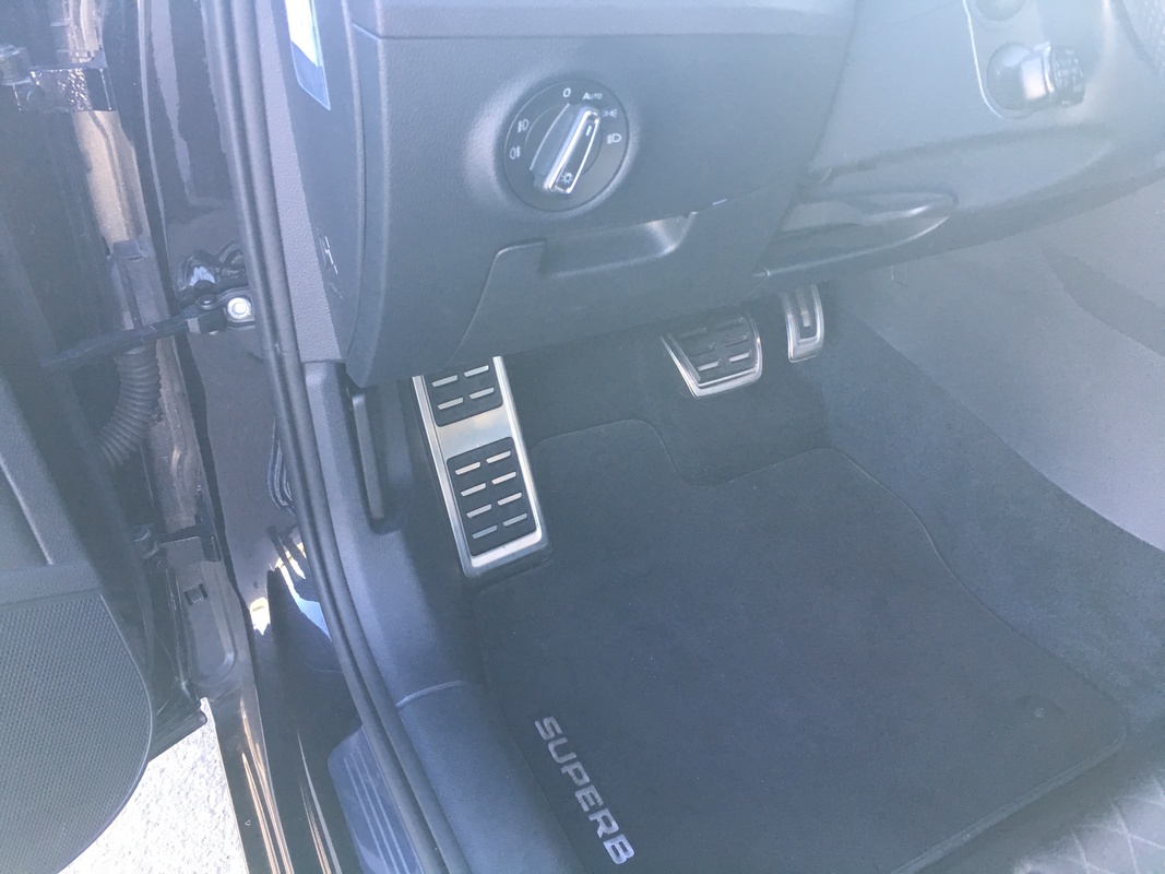

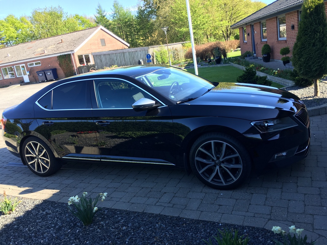

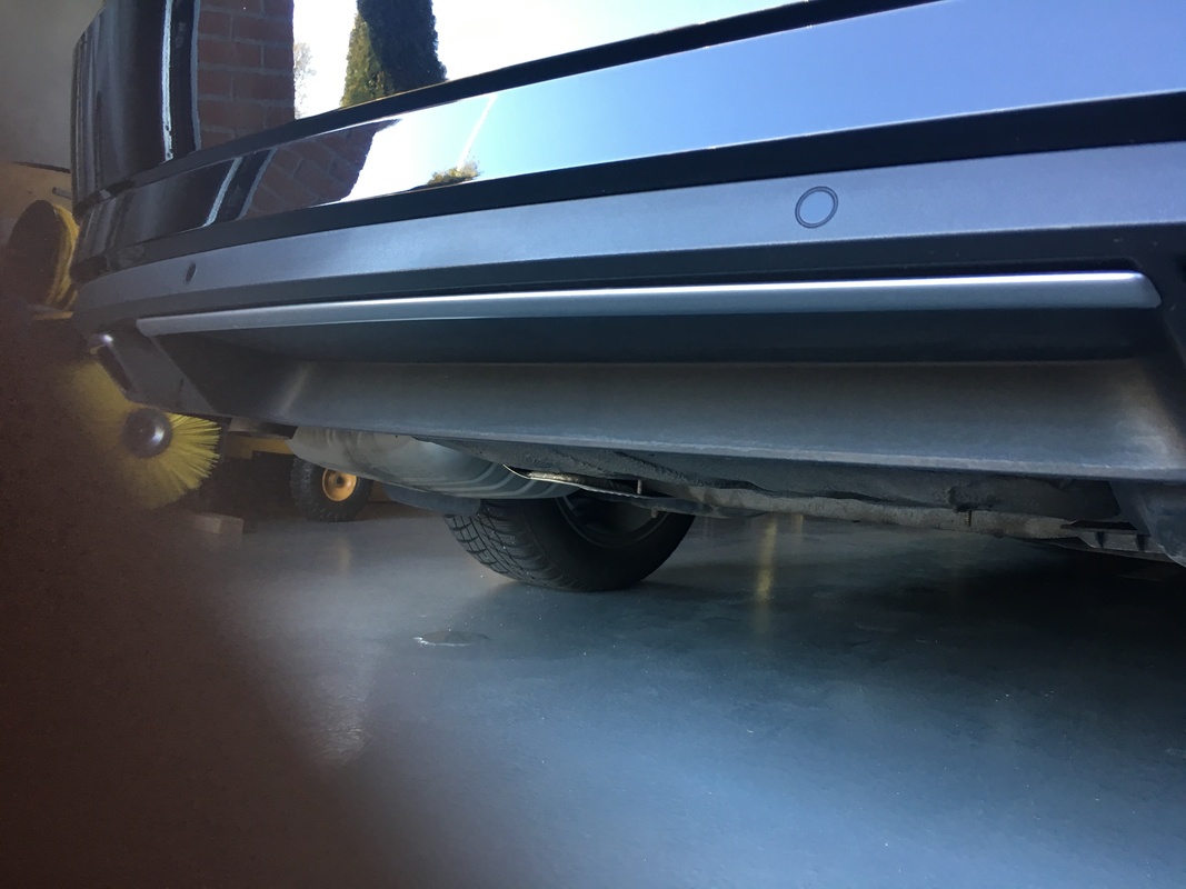

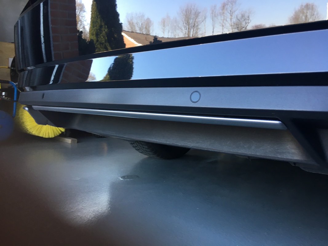

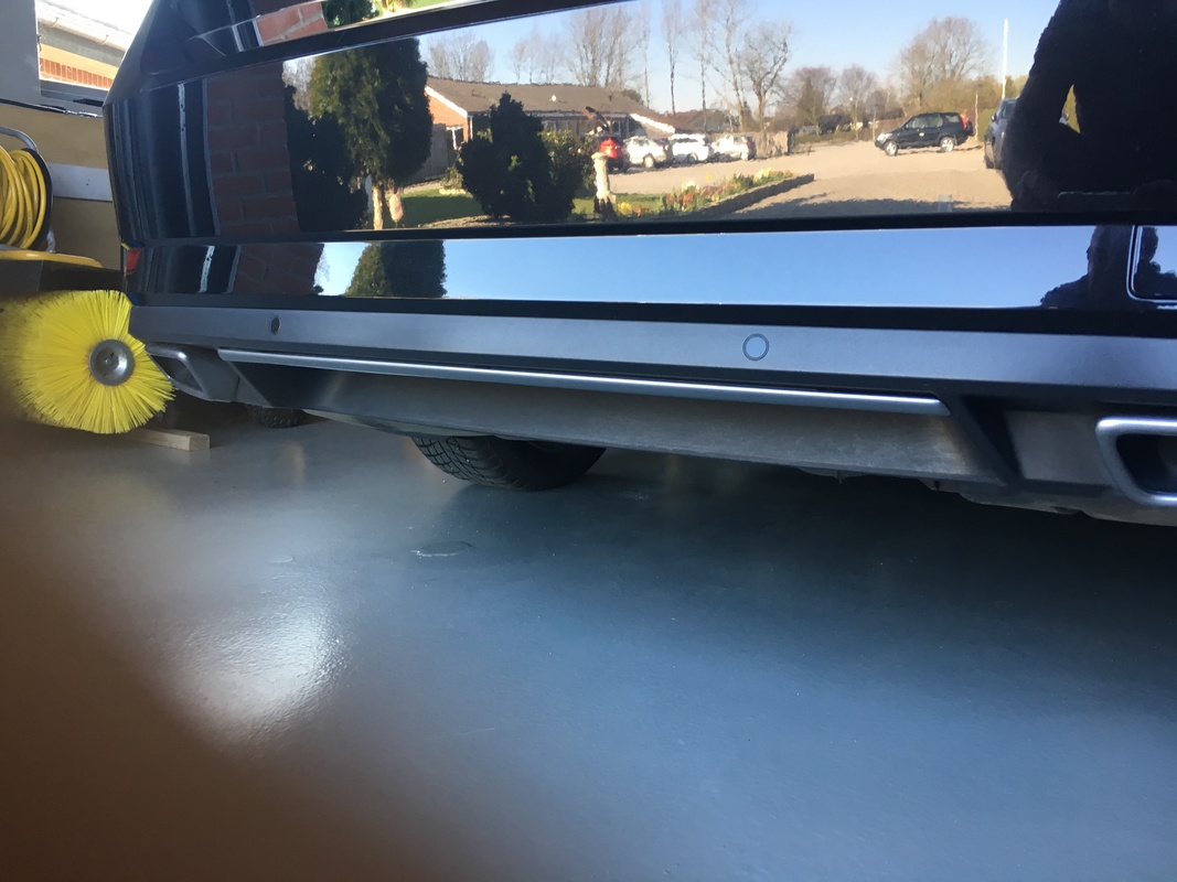

Fået monteret lidt udstyr de sidste 2 år.
Fladbundet RS rat med shift paddles.
Krom pedaler, lille spoiler, krom spejle, kromliste i mellem afgangrør attrapper.
Har også kromlister liggende til døre, de er ikke lige monteret i nu.
Lige fået bilen poleret, lakforseglet, komplet rengøring og motorvask, så den står som ny igen.😁
Fået det hos Aabenraa Steam Carswash, kan varmt anbefales.
Så alle vaskeriser er væk, så slut med maskinvask.

Så kom der kromlister på dører :D

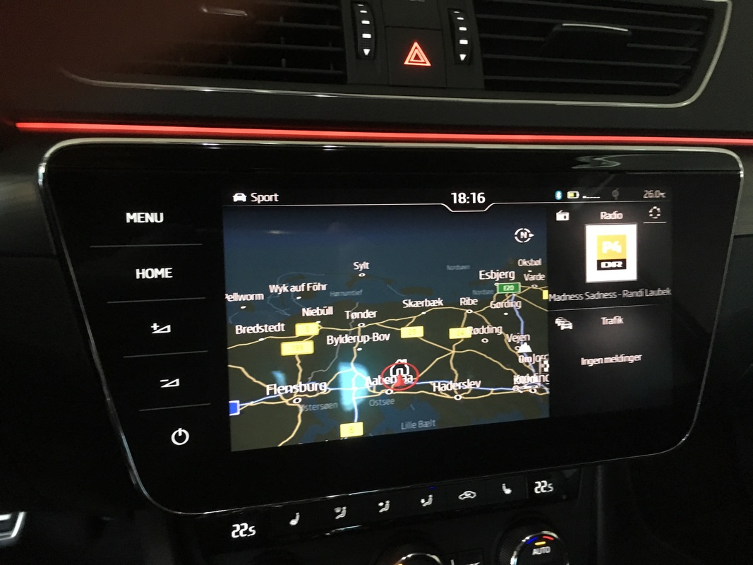

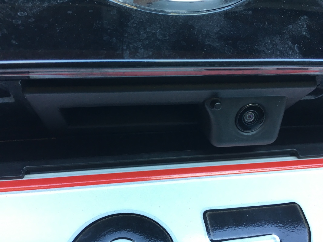

Indlæg af Jbt » 2. sep 2018, 20:57

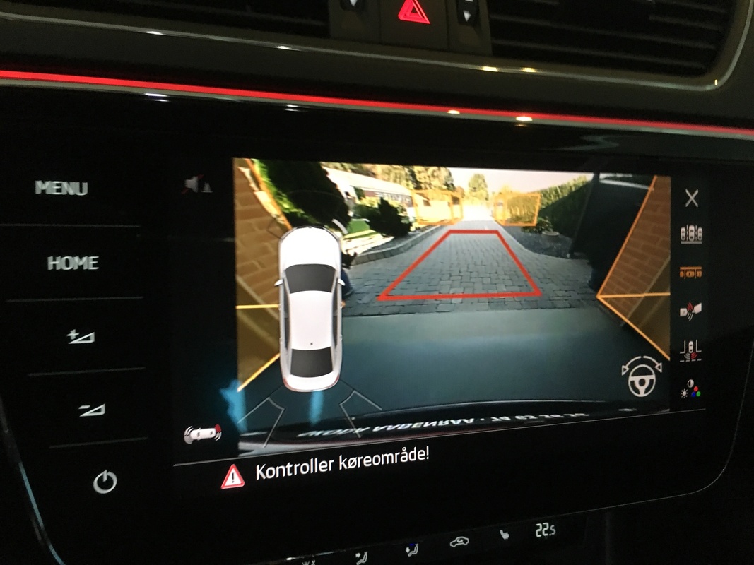

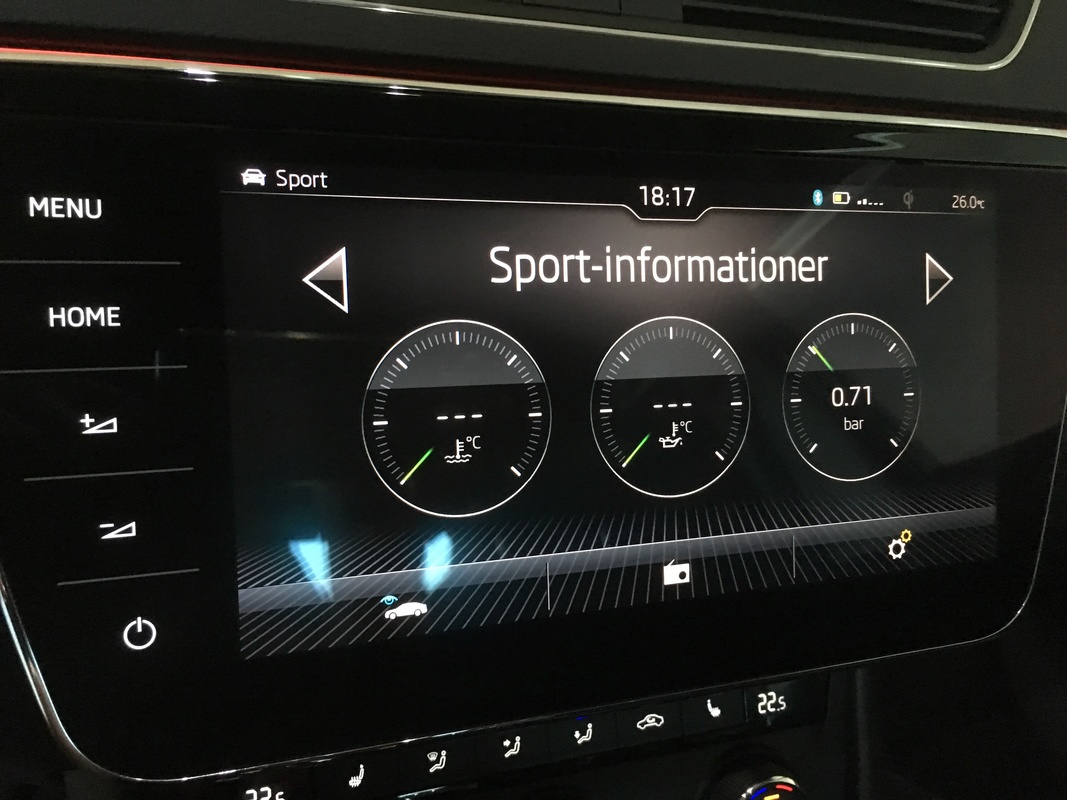

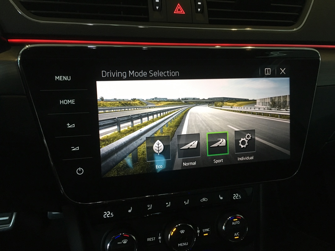

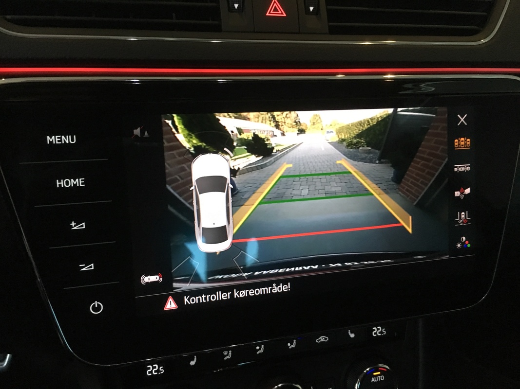

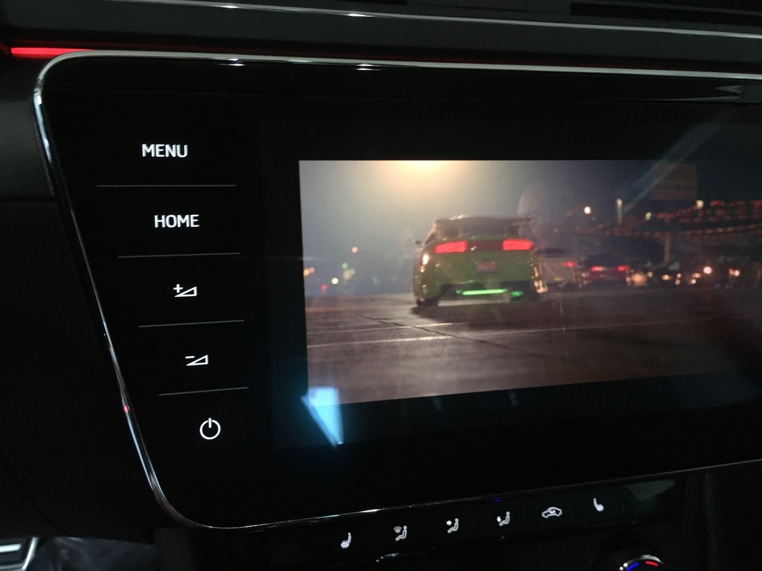

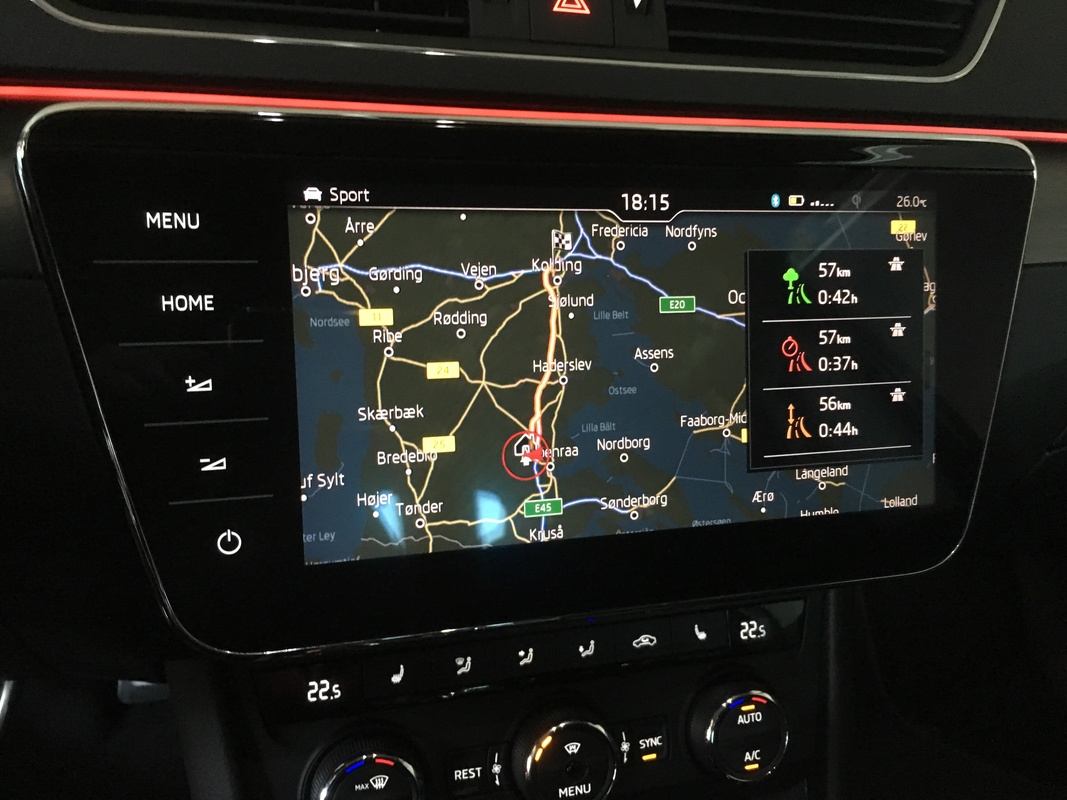

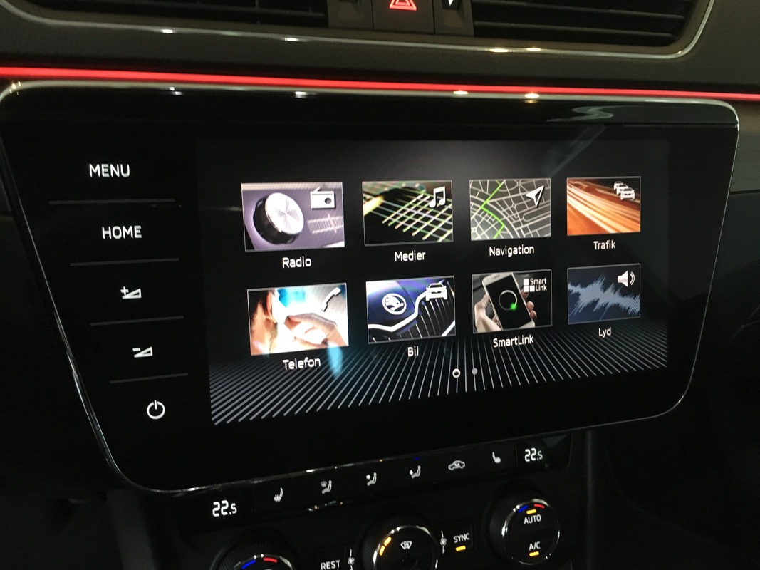

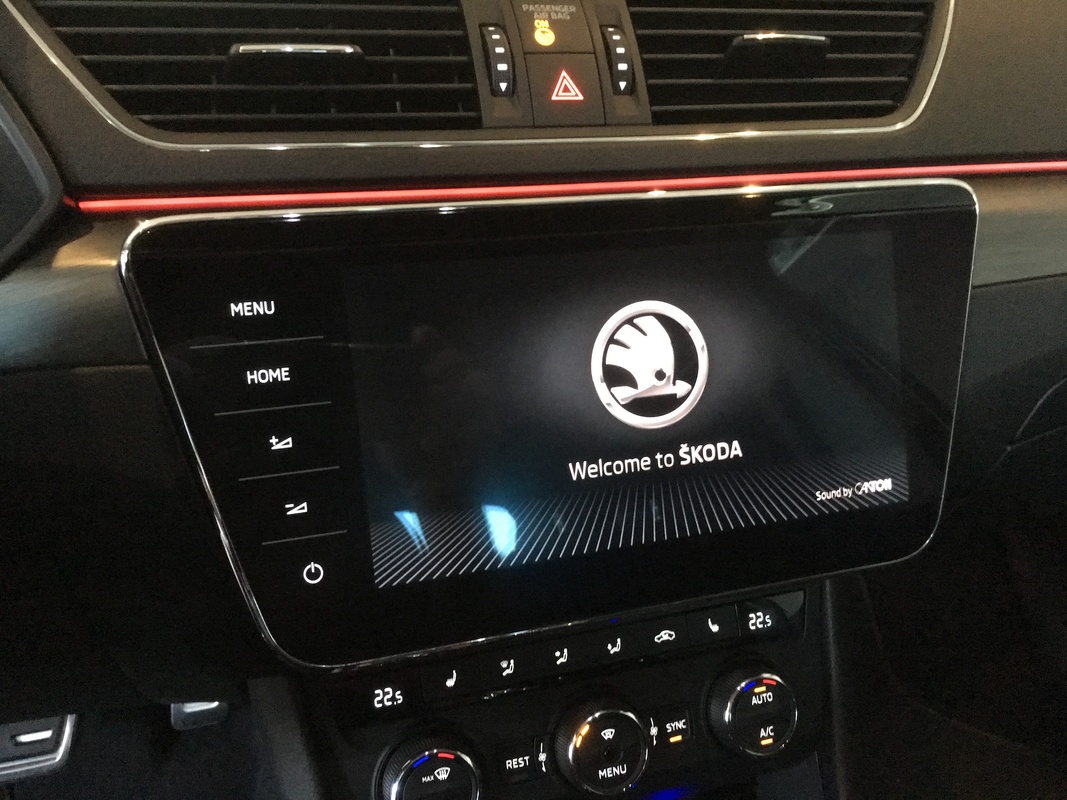

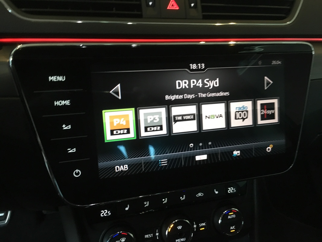

Så blev der tid til lidt større opdateringer :D :D :D :D
Installeret Columbus 9,2 og bakkamera High.
Tak til Kim og hans kollega fra VAGstyle :D

Indlæg af GaSelle » 15. sep 2018, 22:17
Fin opgradering. Den nye generation skærme ser NOGET mere moderne ud, og liver godt op i kabinen :)

Hej,
Hvor har du fundet den kantliste til bagkofanger som er monteret mellem dine to diffusers?
Og kan du eventuelt lokkes til at tage et billede nede fra og lidt tættere på, så man kan se det hele rigtigt?
Kan se at milotec sælger to varianter af diffuseren, hvilken har du købt?
https://milotec.de/index.php?cat=c462_A ... 5d599800e1

Kantliste er også fra Milotec https://milotec.de/index.php?cat=c457_D ... 5d599800e1
Det er dem her Auspuff-Dummies, Superb III - Alu-Brush
