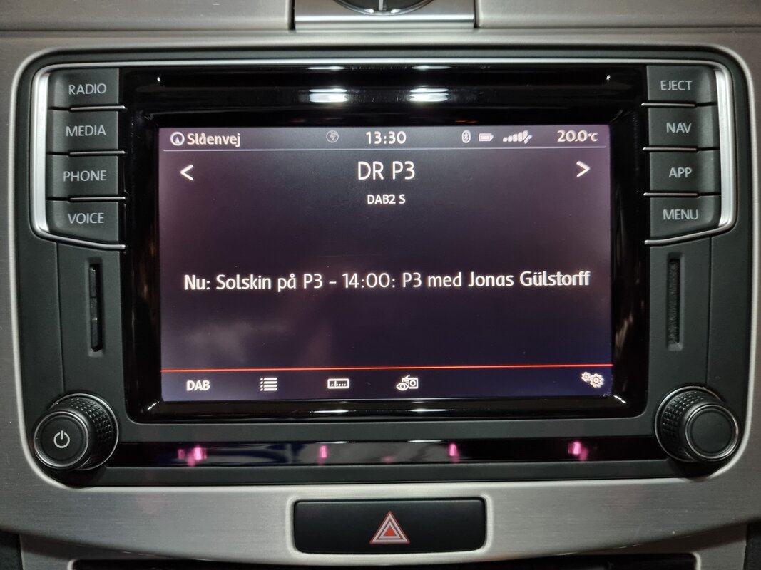

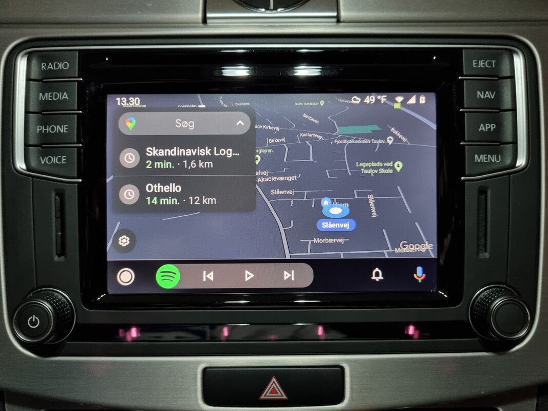

Min ellers fine RNS510 med DAB+ var begyndt at reboote under opstart. Kendt fejl som kun bliver værre indtil den slet ikke kan starte op.
Typisk skal der nyt bundkort til, hvilket ligger i 3500'ish hvis prof skal gøre det inkl forsendelse osv.
Derfor meldte tanken sig, om jeg skulle pelse muldvarpen lidt og gå efter en upgrade på grejet, når jeg nu var i gang.
Fik derfor denne Discover Media MIB2 unit med DAB+ og optisk drev monteret hos VAGstyle. Det indebærer:
- ud med BT modul under passagersædet (da DM har indbygget BT)
- nyt kabeltræk til mikrofon i loft, da denne nu skal forbindes direkte til DM .. og ikke til BT modul under sæde
- ombygning af quadlock stik bag unit
- opgradering (=flashe nyt software) af gateway så den kender adresse [5F]
- opgradering (=flashe nyt software) i PDC modul, så det kan arbejde sammen med ny unit

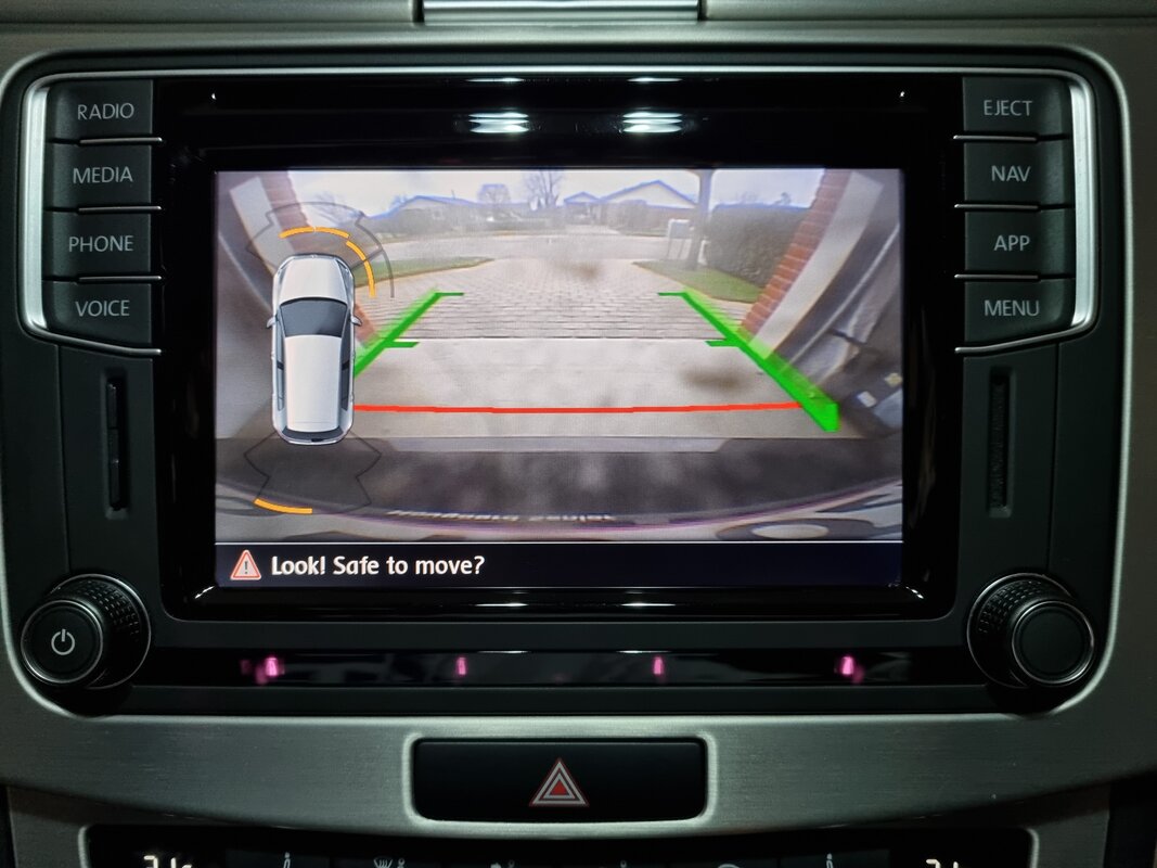

- nyt bakkam da gammelt ikke kan arbejde sammen med DM (denne del af opgaven blev udført af Carsolutions)
Bottom Line: det spiller max! :)
Unit er 1000x hurtigere i opstart end RNS510, hvilket betyder at nu kommer bakkam med det samme jeg sætter i R .... og ikke når jeg er kommet ud af garagen og holder på vejen. Den er også langt, langt hurtigere i touch respons generelt, og til at beregne rute osv osv.

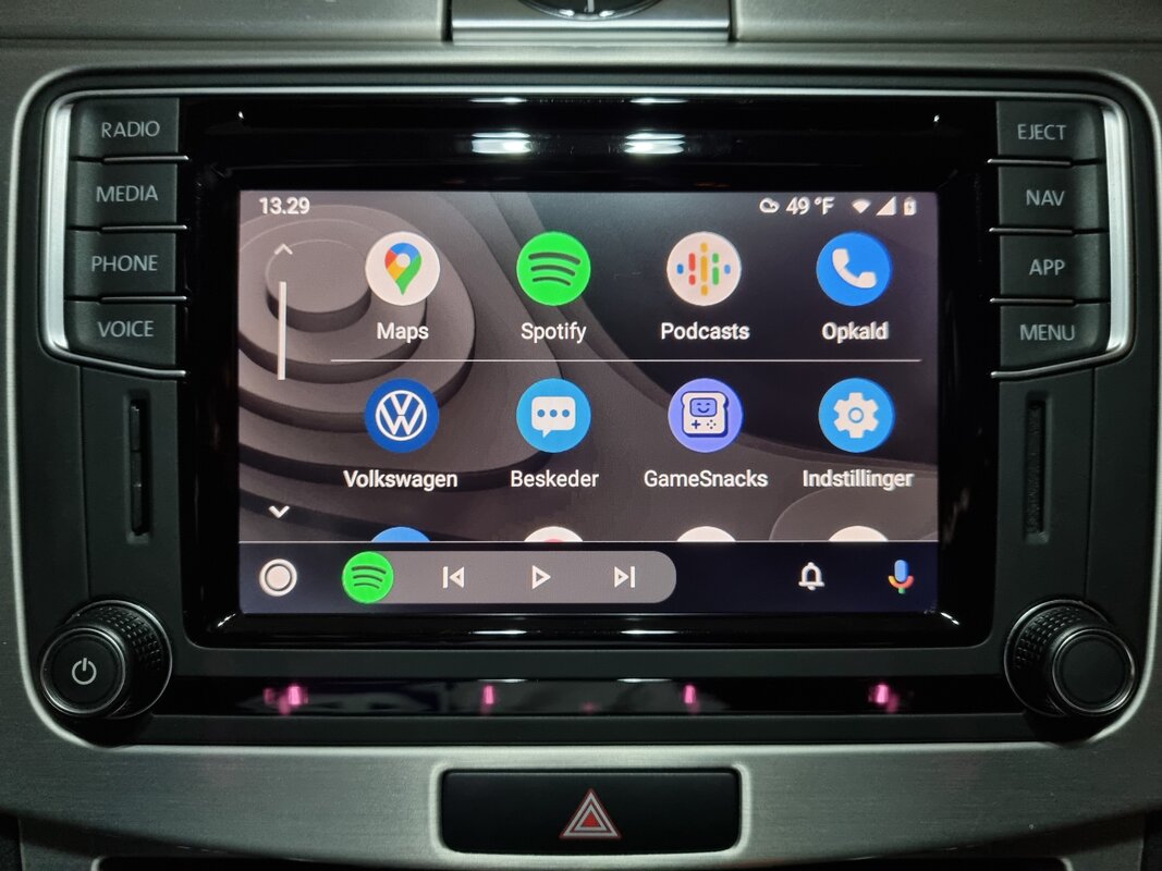

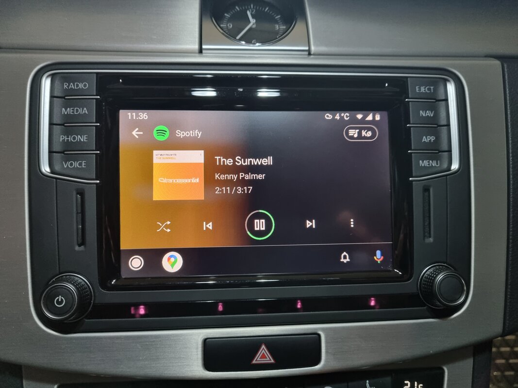

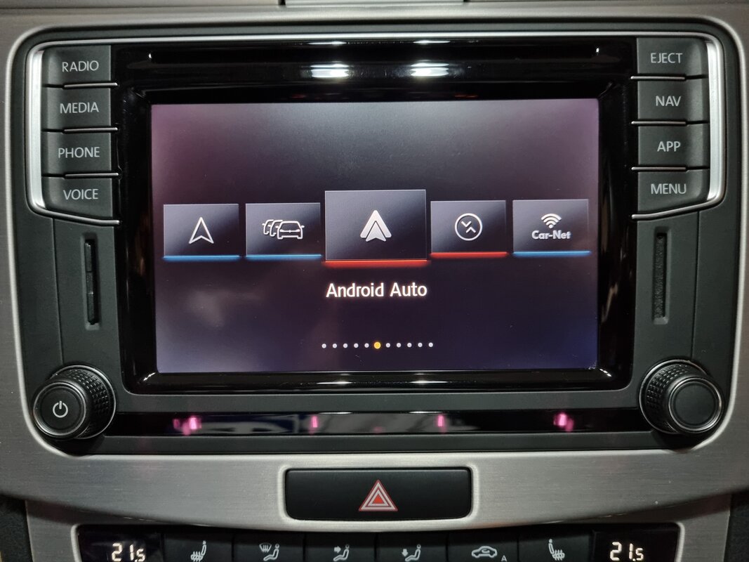

Android Auto så man kan betjene Spotify på head unit, Google Maps og mulighed for stemmestyring af hele molevitten på dansk, er bare en fornøjelse. Har prøvet at diktere nogle SMSer til den, og er ganske imponeret over hvor godt den forstår hvad man siger. (Stemmegenkendelsen kan selvf ikke tilskrives head unit ..... det er Google Assistant jeg taler om her).
Alle dem med nyere biler vil sige : "MIB2 ??? Pfffff...." :D Men alt er jo relativt, og det er en dejlig upgrade i min gamle antikkasse :)
Å hva har'en så kostet.......
Bilen har endegyldigt sagt farvel til Skiltegenkendelse. Discover Media kan simpelt hen ikke arbejde sammen med frontkamera (A5), og det ytrer sig ved at kameret smider to fejl med CANBUS beskeder det ikke forstår.
Men hva..... Jeg brugte alligevel ikke skiltegenk. til noget. Så det oplever jeg ikke som et tab.
Derudover lige knap 14 kilo gode, danske basseører, alt i alt.
