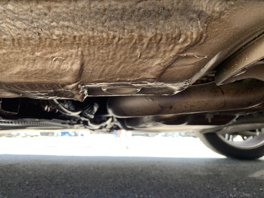

Tænkte lige at jeg ville dele det færdige resultat med jer. Vil i mene at den er godt beskyttet, selv hvis der er hul til metallet?

Det er så fint. Bare hold øje med det næste gang den har været på værksted...

Ser fint ud..
Har også dinitrol på vores biler, altid. Har normalt selv lavet service, men superb kommer foreløbig til service ved Skoda, og håber de passer på min undervognsbehandling.
Men syntes nu nok du burde rive den seddel af på reservehjuls brønd og give den lidt dinitrol i stedet..
Papir hjælper ikke

Den fikser jeg lige i morgen

Hørte lige et pladeværksted der ikke er Seat. De synes det ligner at vangen er trykket op, og der kan være lakafskalning inde i hulrummet?hvad siger i? Kan det være rigtigt eller er de bare interesseret i at tjene penge?

Måske det er trykket op, prøv at sammenligne med andre af samme model...men ellers så få gummiprop ud og lidt tyndt dinitrol ML så holder det godt...

I forhold trykket vange Hvordan ser vangen så ud i den anden side af bilen - er det det samme ?.

De ser ikke helt ens ud. Svejsningerne er lagt forskellige steder. Men umiddelbart er formen ens. Men der har de jo desværre også løftet med liften i den anden side.

Jeg tror ikke på at det flade løftepunkt på en lift kan lave buler i de vanger. De er trods alt lavet af tykkere materiale end normal karosseriplade. Og de er beregnet til at løfte på.
Alternativet er at løfte på panelkanterne og det bliver det ikke bedre af med hensyn til at beskadige rusbeskyttelsen.
