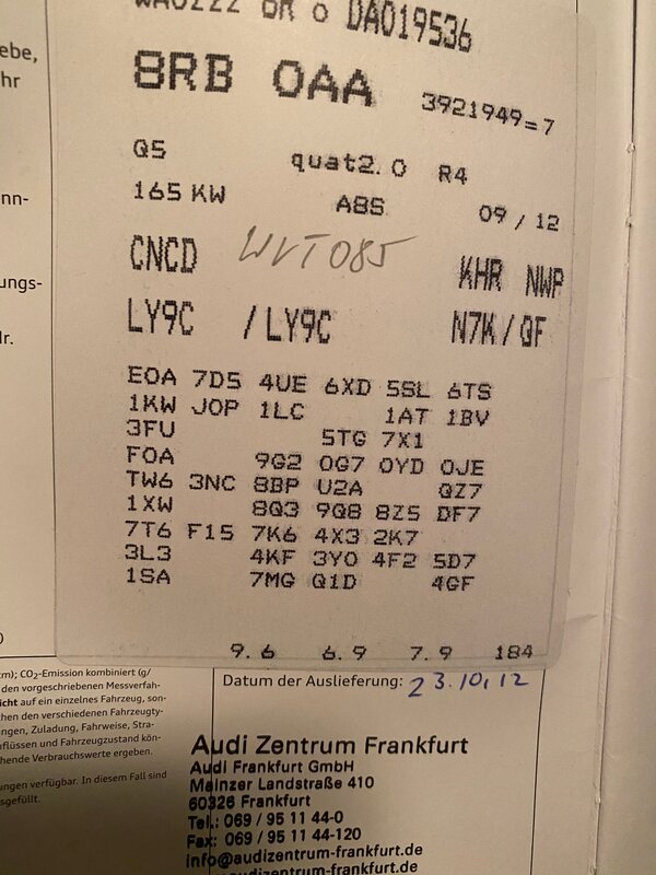

Indlæg af ManU_4ever » 22. jan 2021, 19:09
De siger i starten af videoen at der gælder motorere op til 2015.
Troede faktisk kun det var op til 2012 der havde problemerne. Så det er skidt jeg specifikt gik efter en 2013 motor for at undgå det…
Men det kan da ende med 10 dages sommerferie i Polen!

Indlæg af Monze1980 » 22. jan 2021, 23:24
Kig på motorkode og generation. Det kan du regne med. Ikke nødvendigvis årgangen.

Kan man selv tjekke motorkode på sin bil eller skal det over forhandleren?

Motorkode står i din servicebog. Sammen med koder over udstyr osv. Typisk på en af de første sider.
Er typisk også et sted eller to i selve bilen, måske i motorrummet og/eller under dækken i bagagerummet.

Indlæg af ManU_4ever » 24. jan 2021, 21:58
Syntes ikke at kunne tyde motorkode på denne?
