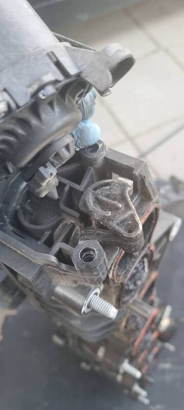

Min arm til flaps er også brækket, så de var lukkede hele tiden. Gav ingen fejl, men urolig tomgang.
Men det opdager man ved afmontering. Ser sådan ud
