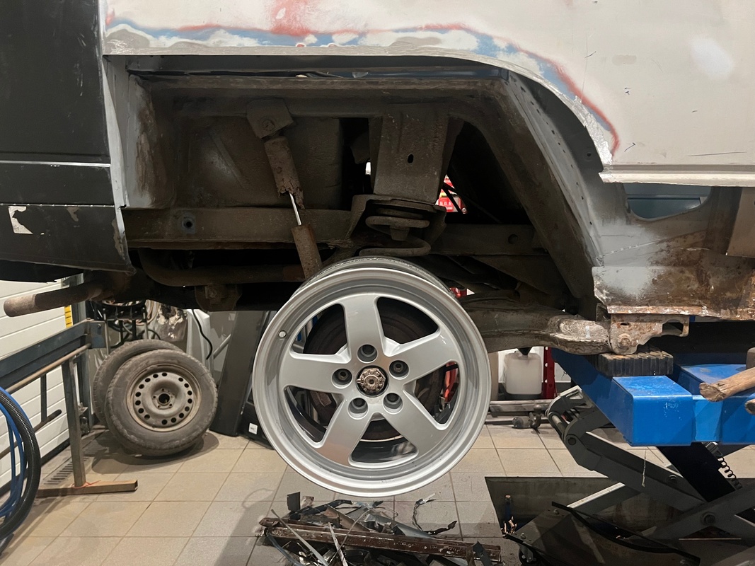

Netop hjemkommet fra en tur til Rom. Postmand Per havde leveret mine “nye” 7x16” ET35 Audi fælge som naturligvis skulle prøvemonteres med det samme. Umiddelbart ser alt OK ud, så det virker til at være et godt køb.

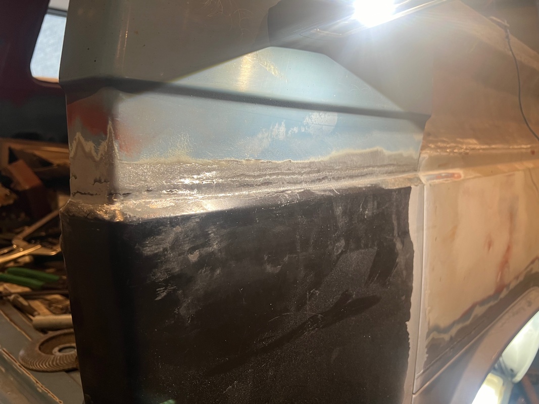

Indlæg af kitora » 2. mar 2024, 15:07

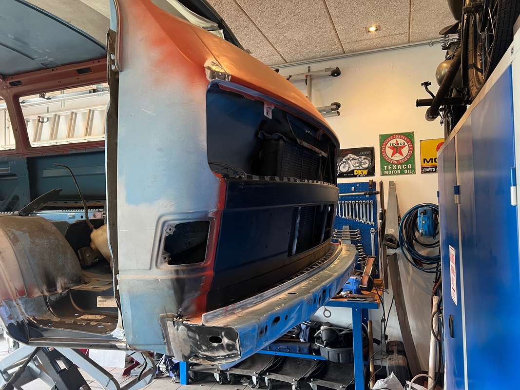

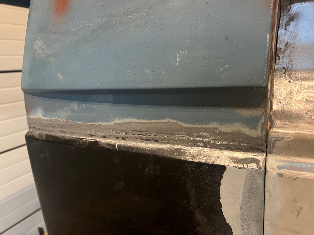

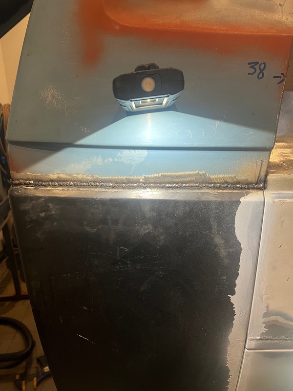

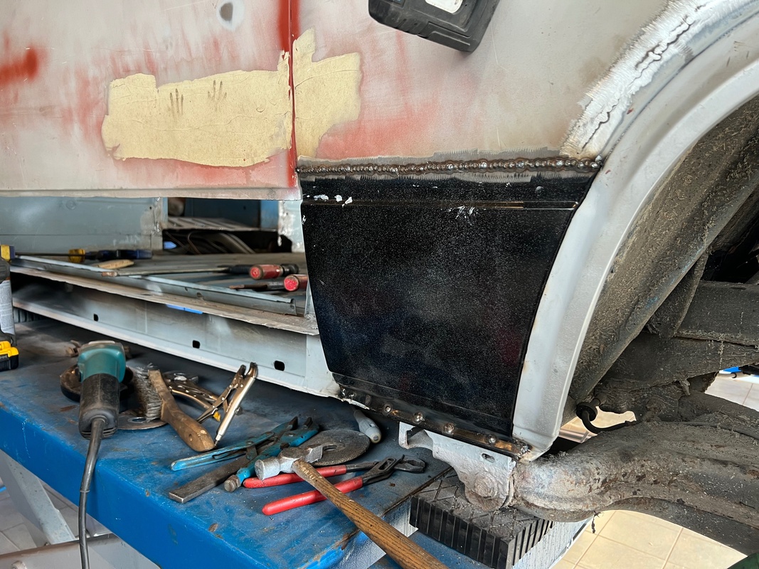

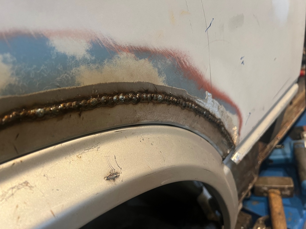

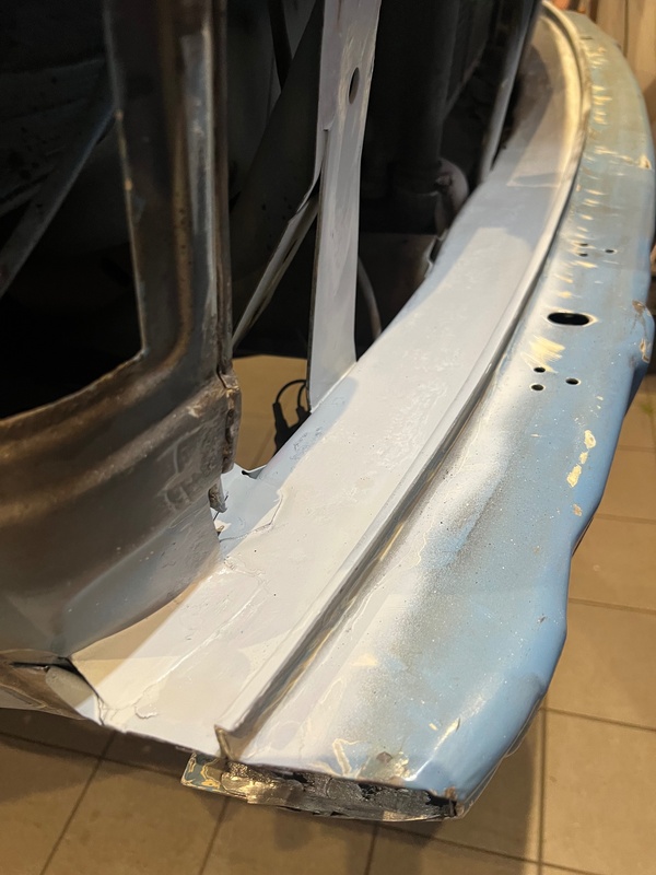

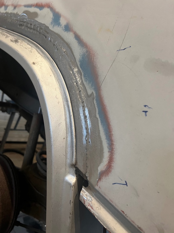

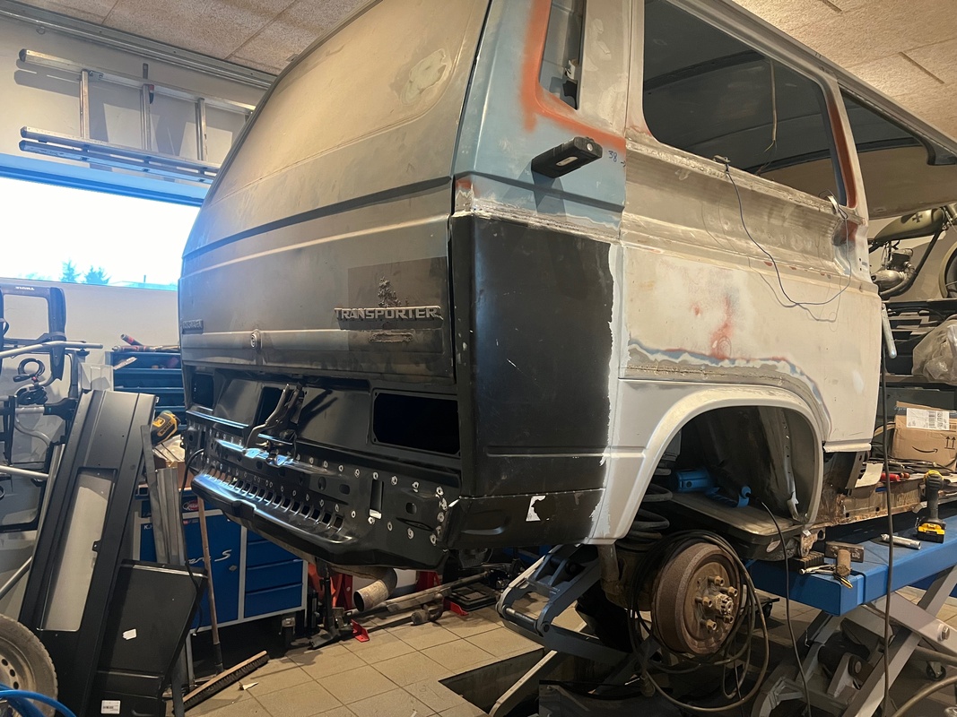

I dag fik jeg svejset den ombukkede kant på sidepanelet og fik hæftet bagskærmet fast. Bagskærmet er ikke svejset fast på bilen andre steder for det hele skal lines op med skydedøren når den tid kommer.
Jeg frygtede at panelet ville slå sig meget pga. varmen, men med små punktsvejsninger og køl med trykluft undervejs lykkedes det uden at pladen slog sig.

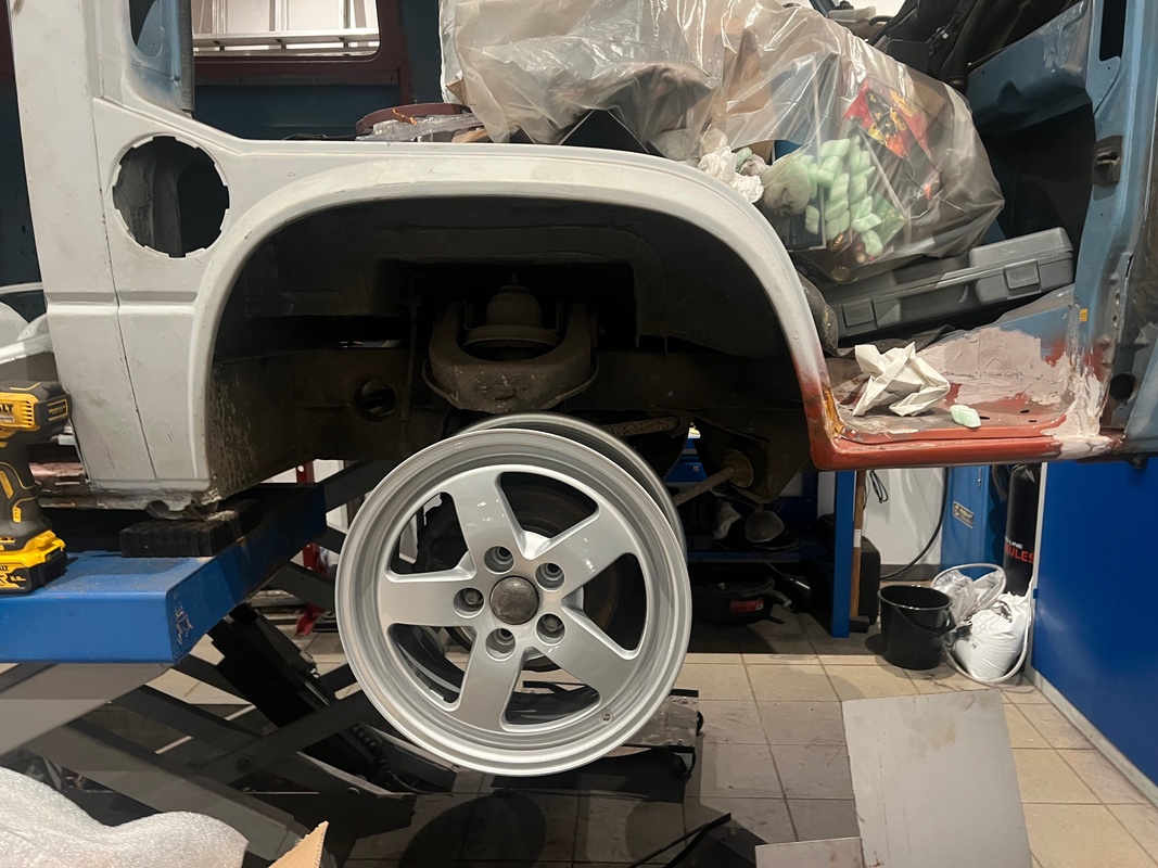

Fedt projekt. Med Alfaen som reference, tænker jeg den bliver gennemført a' h' t'.
Jeg faldt over denne på nettet. Jeg kan godt lide at hele taget kan hæves i stedet blot at tilte op i forenden.

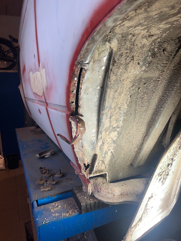

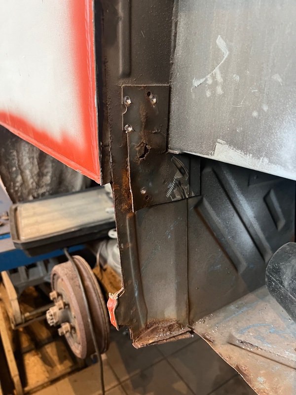

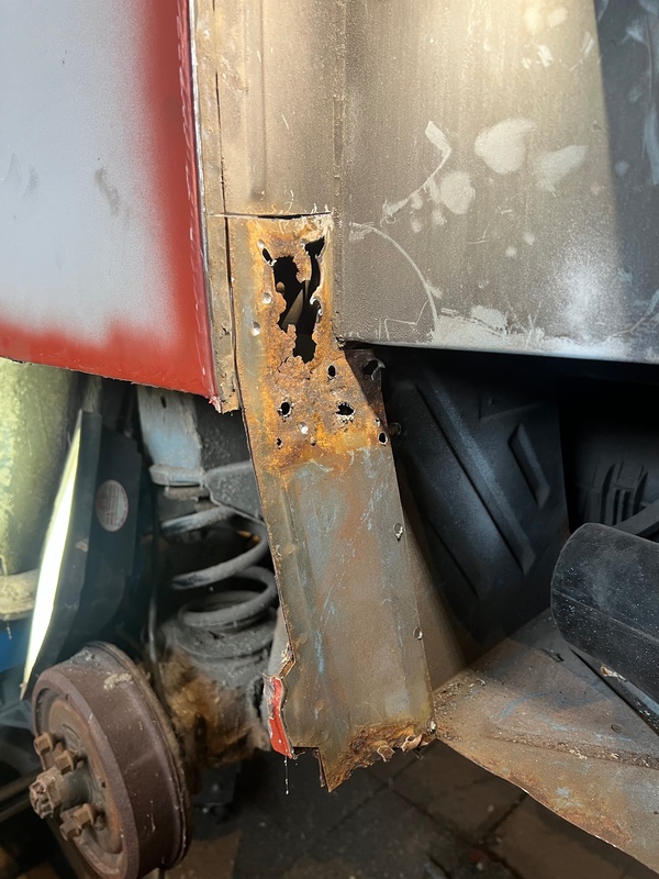

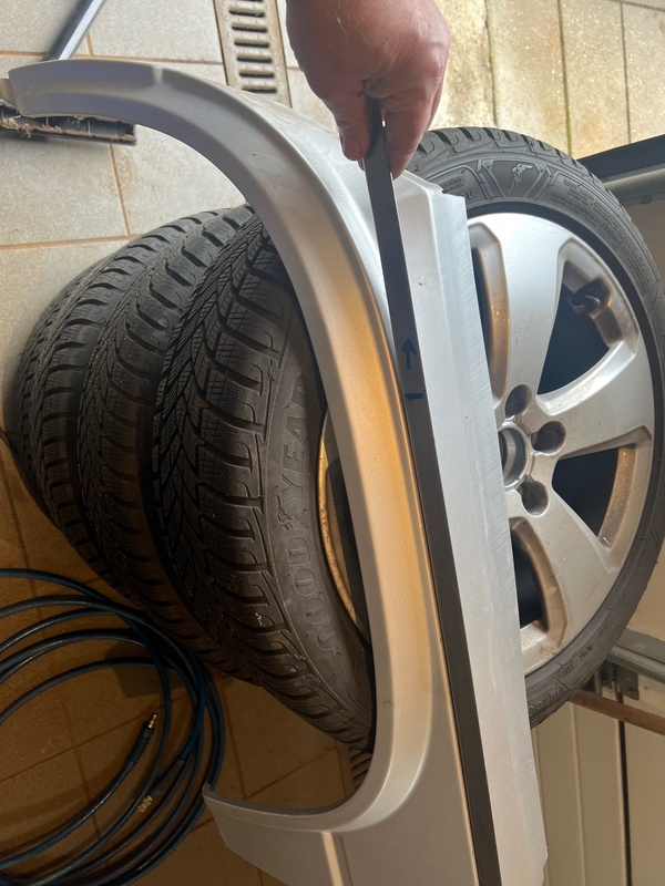

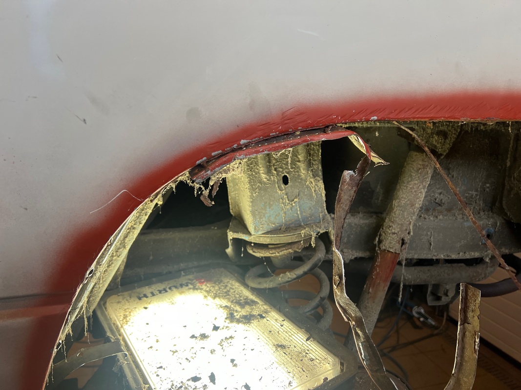

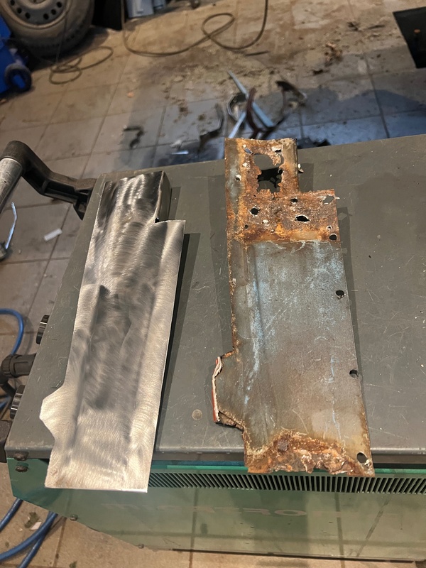

Så skete der en lille smule igen. Jeg har færdiggjort hjørnepanelet i højre side bag, og er hoppet over i den anden side bag så bagenden kan komme på. Jeg er nødt til at gå den vej rundt for jeg har stadig ikke fået fat i den nye bundplade og højre side skal laves i den rigtige rækkefølge for at få overlappende plader korrekt på plads.
Der var en del rust i flangen i venstre side så jeg måtte lave en ny stump plade. Ikke den nemmeste plade at lave med en buet foldet kant, men med noget plasticpadding så skal det nok blive acceptabelt.

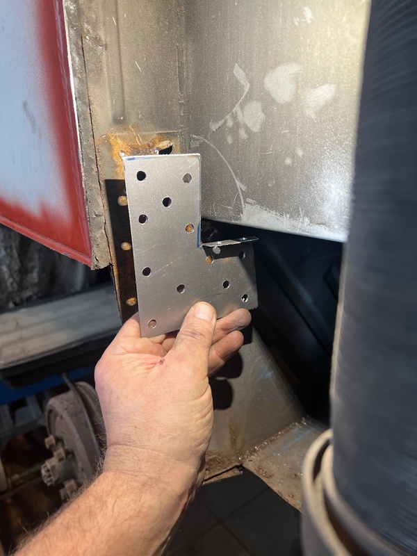

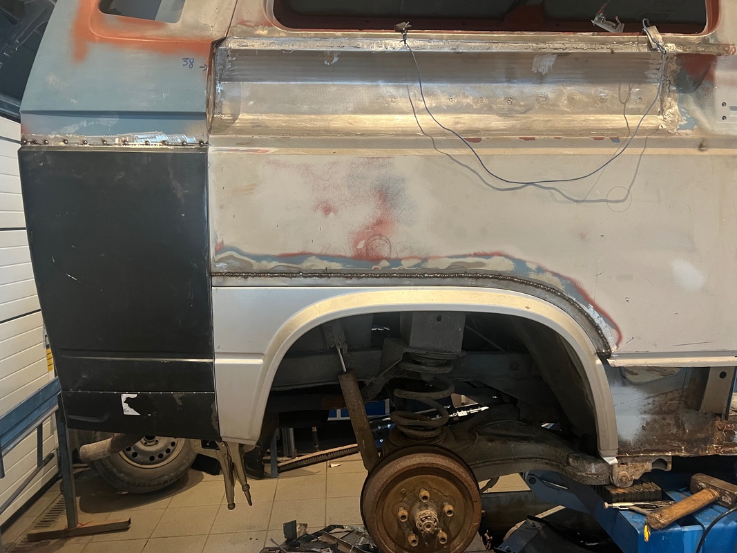

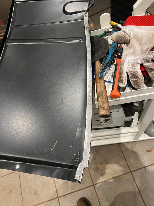

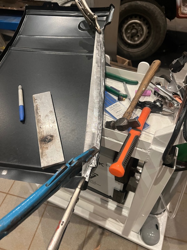

Babysteps…… jeg har været ude at rejse et par uger så her til aften fik jeg endelig tid til at smide et par timer i bilen.
Jeg fik svejset en ny kant på den pladedel som skal på venstre bagerste hjørne af bilen. Næste skridt er bagenden før det hjørnepanel kan blive svejset i.

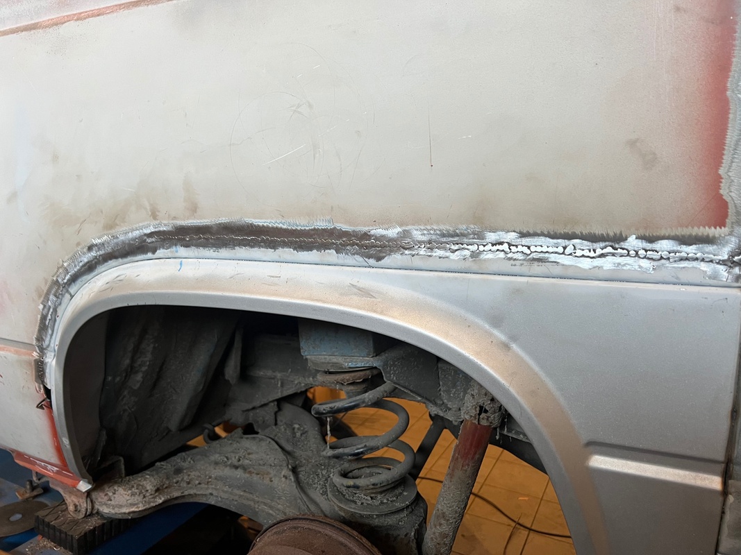

Indlæg af kitora » 30. mar 2024, 13:53

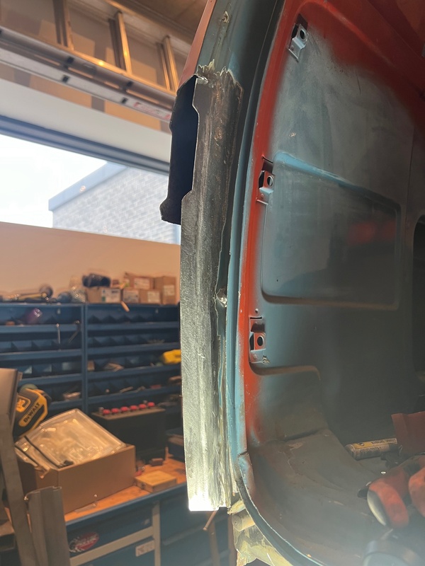

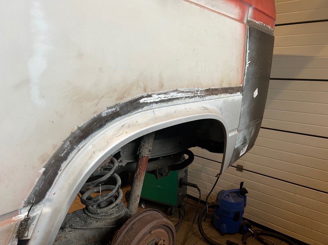

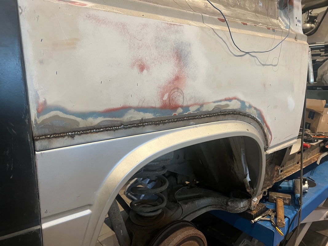

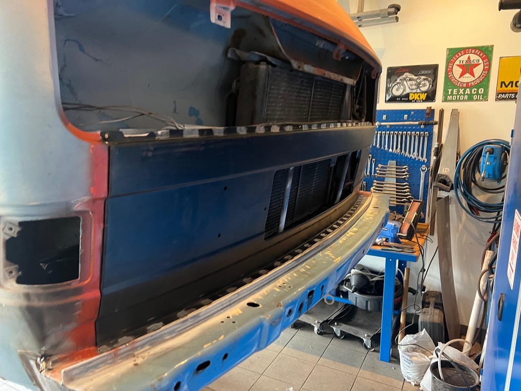

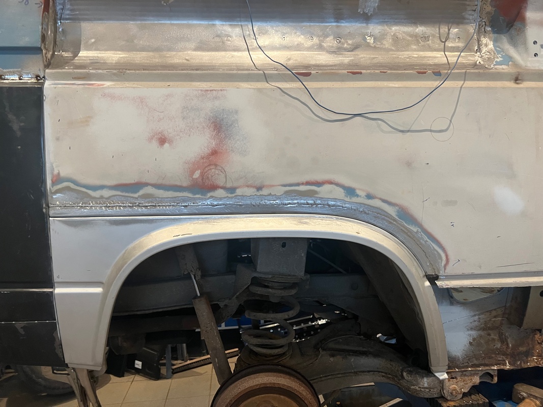

Har brugt formiddagen på at skære skærmkant ud i venstre side samt bagenden er hæftet fast med 4-5 punktsvejsninger.

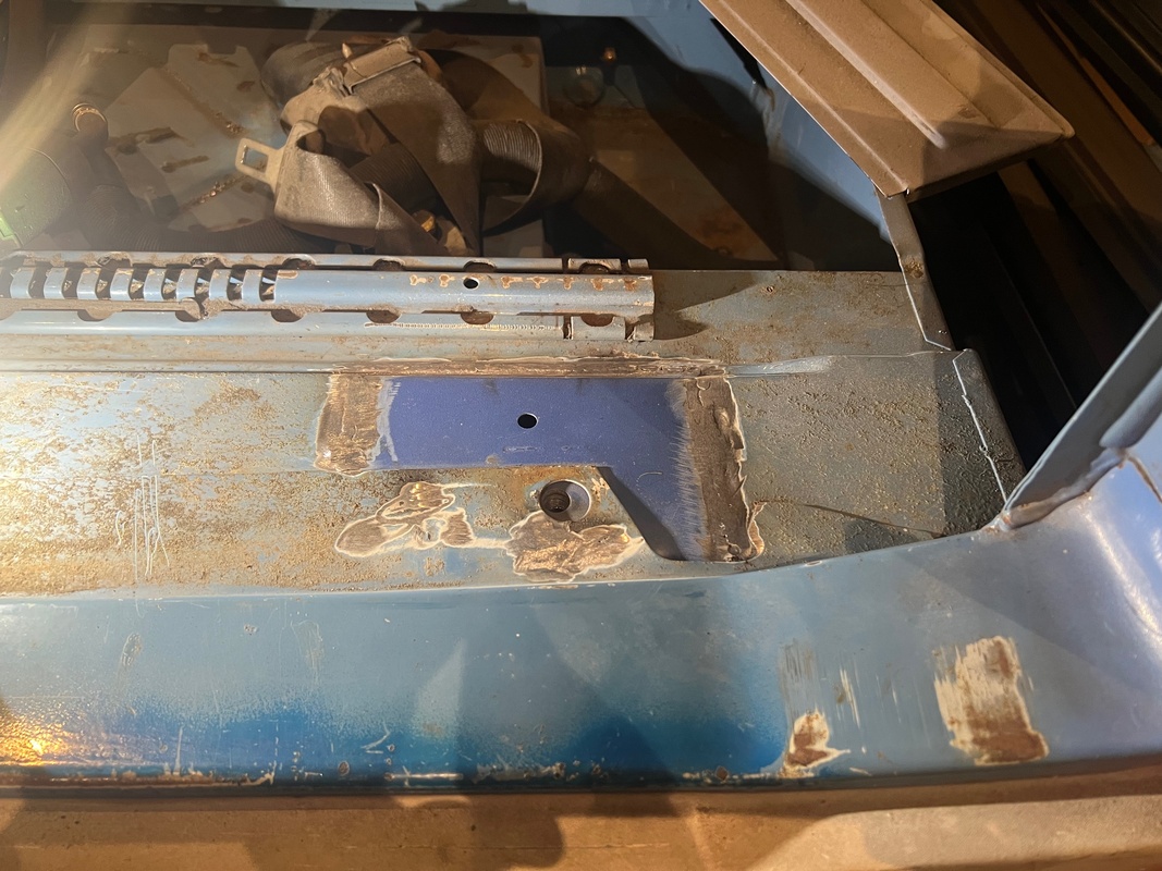

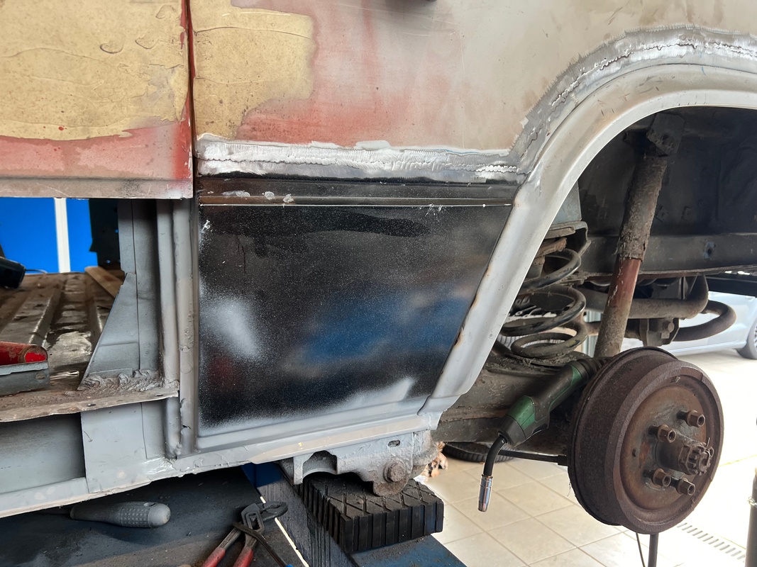

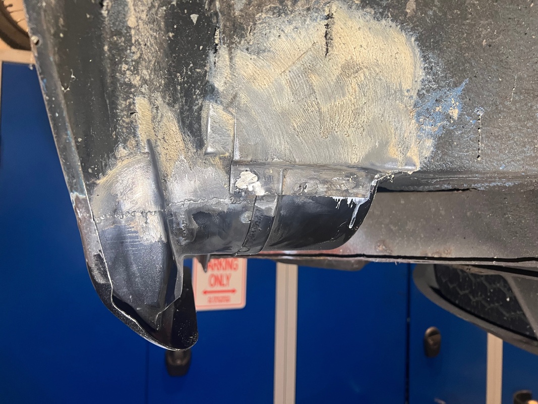

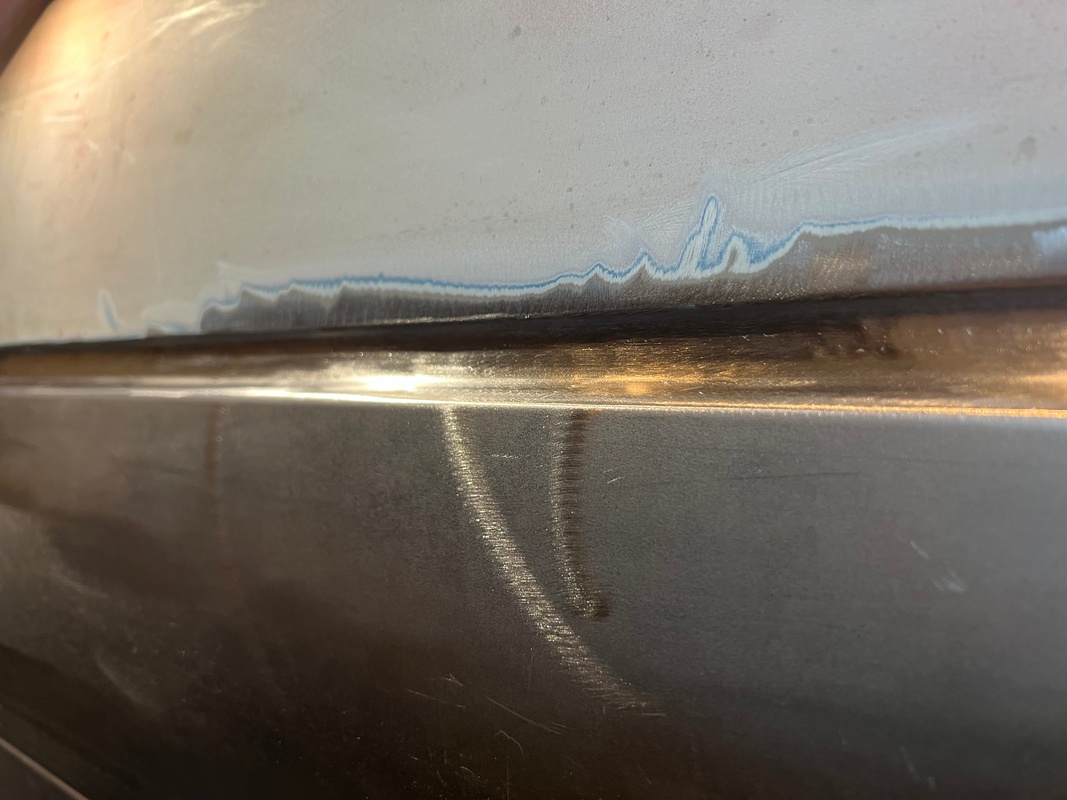

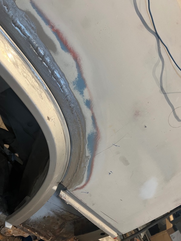

Så skete der lidt igen. Flangen på sidepanelet var rustet lige som det var på den modsatte side, så jeg lavede et reperationsstykke som jeg brugte strækkeren på til at lave den korrekte bue.
Der mangler et par timer i venstre side før at det er done-done, men overordnet så er det færdigt. Bageneden er ligeledes svejset færdig.

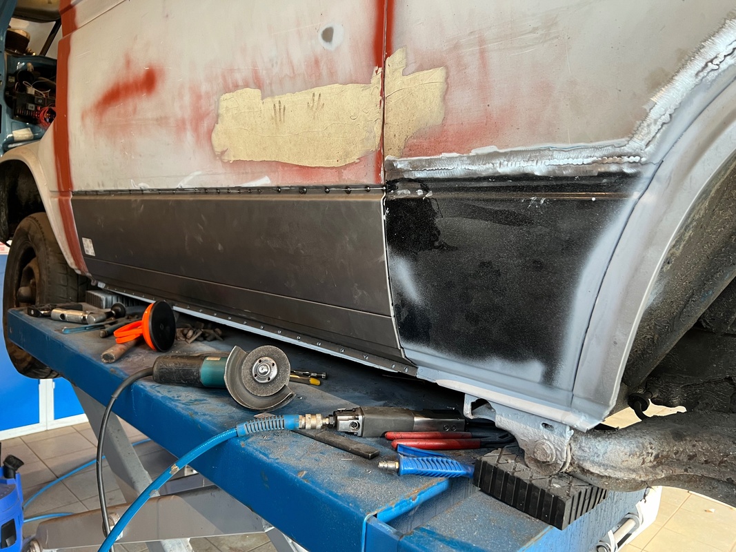

Lidt mere “garage action”.
Jeg arbejder stadig i bilens venstre side bag fordørene og har arbejdet på stykker foran baghjulet samt det næste panel.
Jeg sluttede af med at have hæftet den øverste del af det store panel fast og der er et stykke vej igen, men det går støt og roligt fremad.

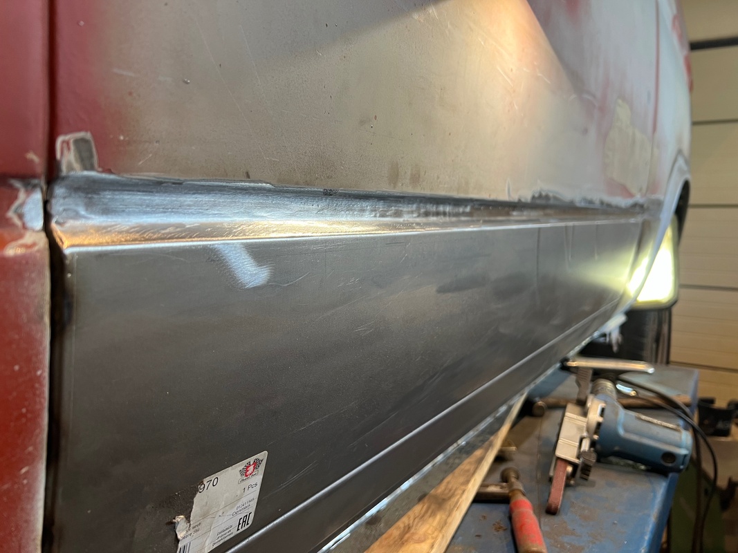

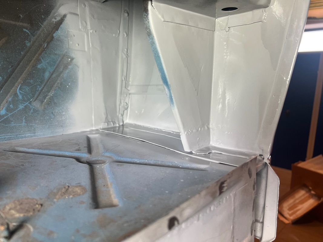

Så blev venstre side (bag kabinen) færdig. Det tager super lang tid at slibe osv., men so be it.

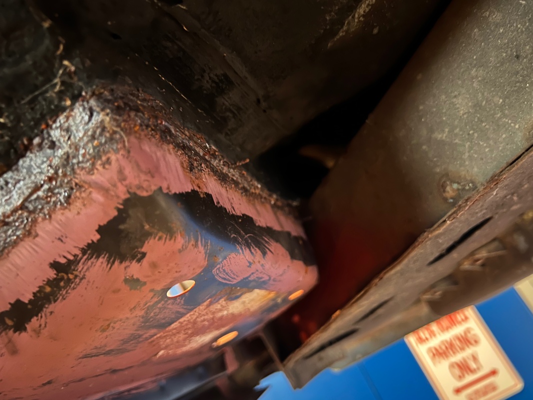

Re: 1988 VW T3 - fra van til campervan
Indlæg af kitora » 2. maj 2024, 16:53

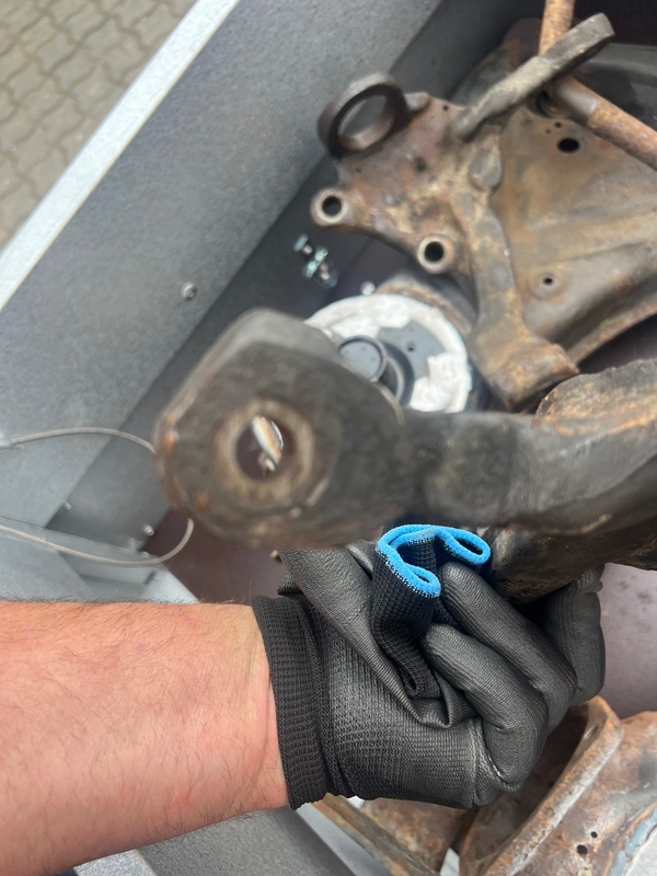

En lille update mellem diverse udlandsrejser.

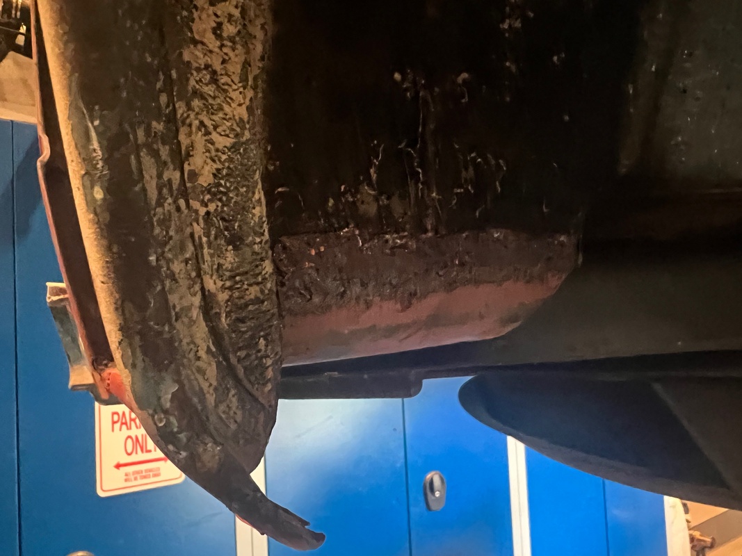

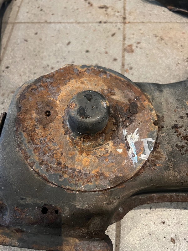

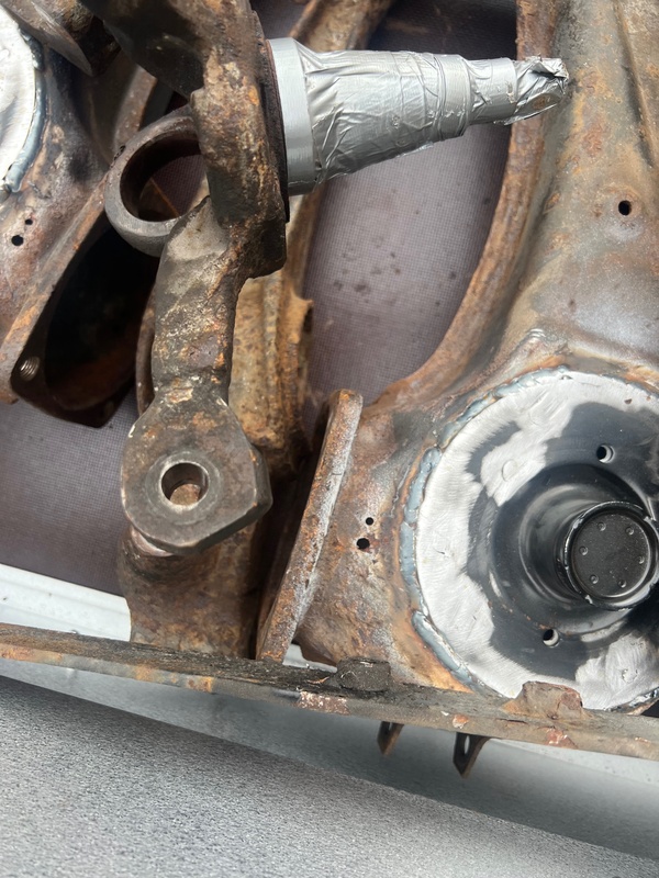

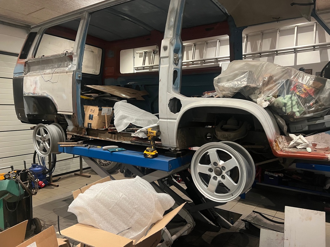

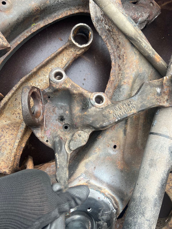

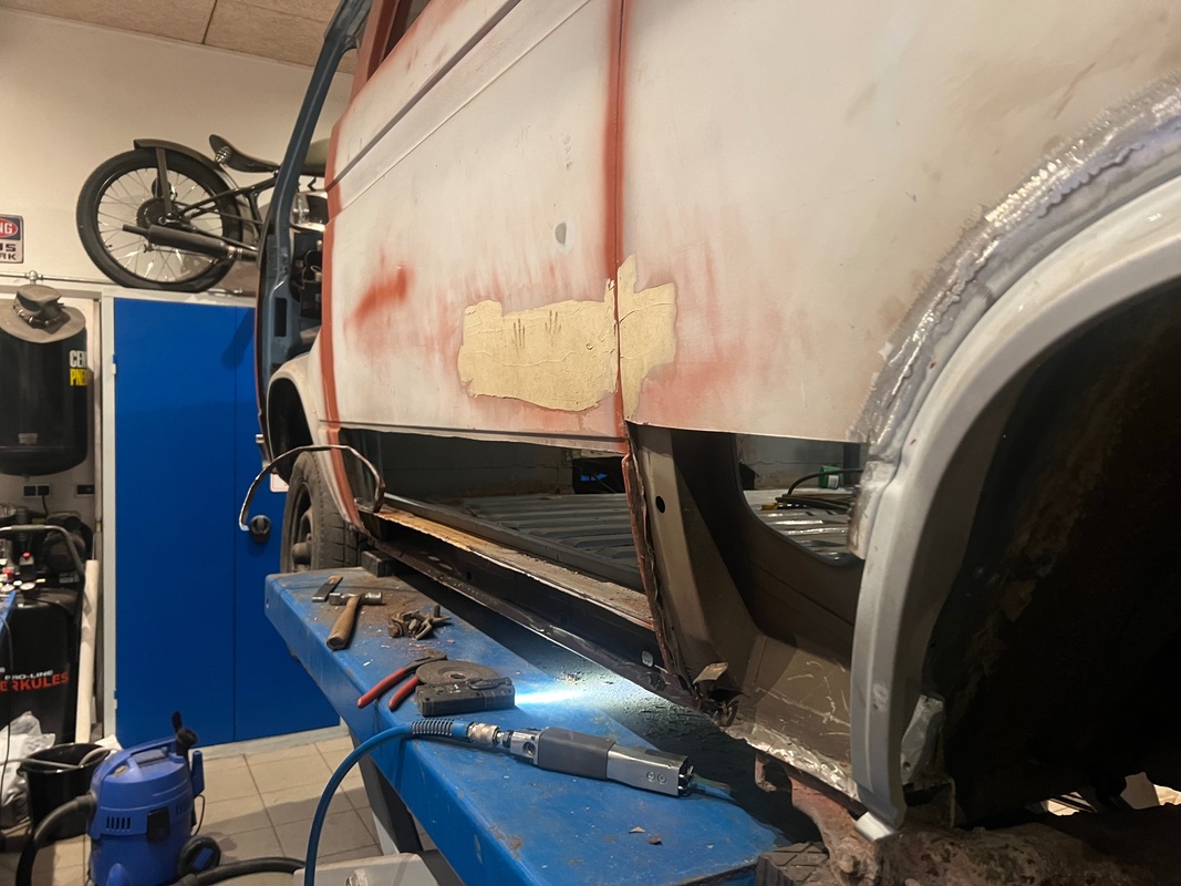

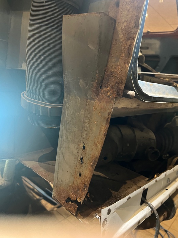

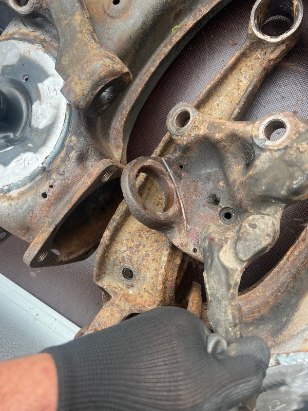

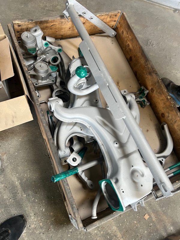

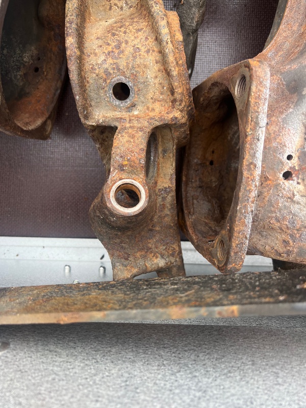

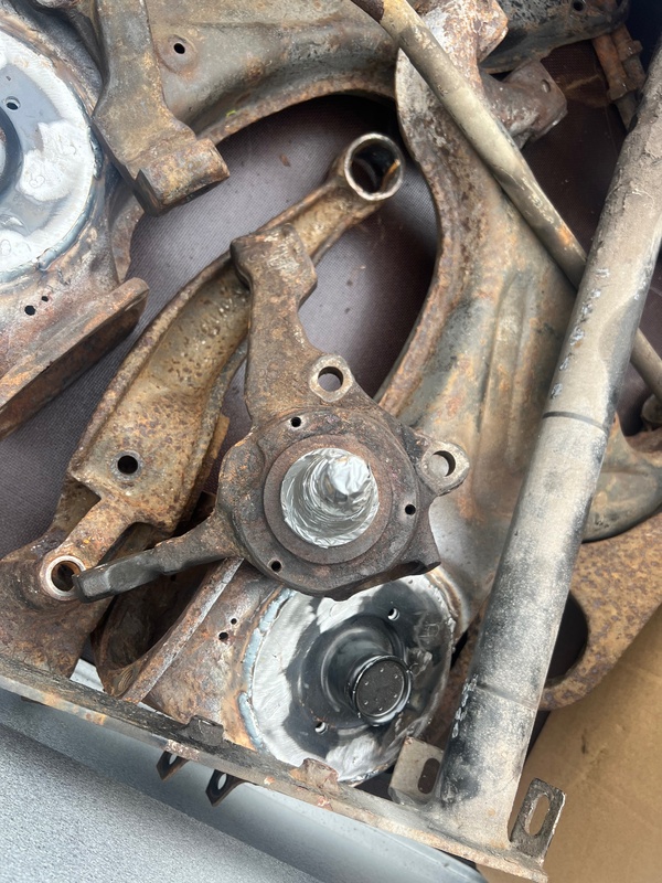

Jeg har hevet alle undervognsdele af og preppet dem til sandblæsning. Når delene er sandblæst skal jeg lige have dem mellem hænderne igen for at afdække det der ikke skal males og så ryger de i pulverlak.
En 35 år gammel VW er ikke nem at skille af skulle jeg hilse at sige. Alt var rustet sammen så alle cowboytricks blev taget i brug for at få lortet af!

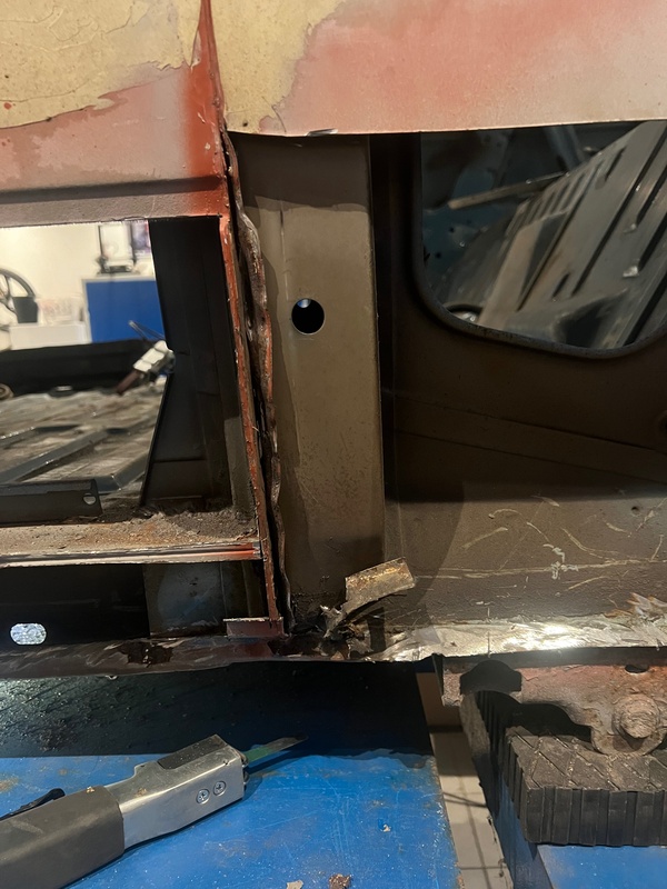

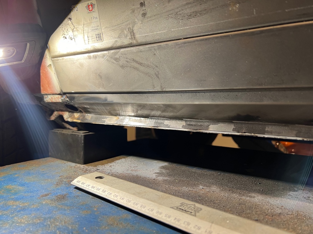

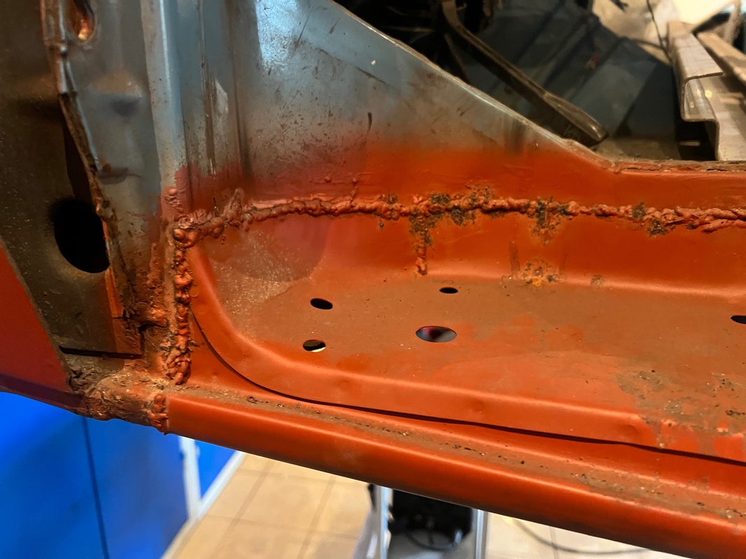

Indlæg af kitora » 4. maj 2024, 17:43

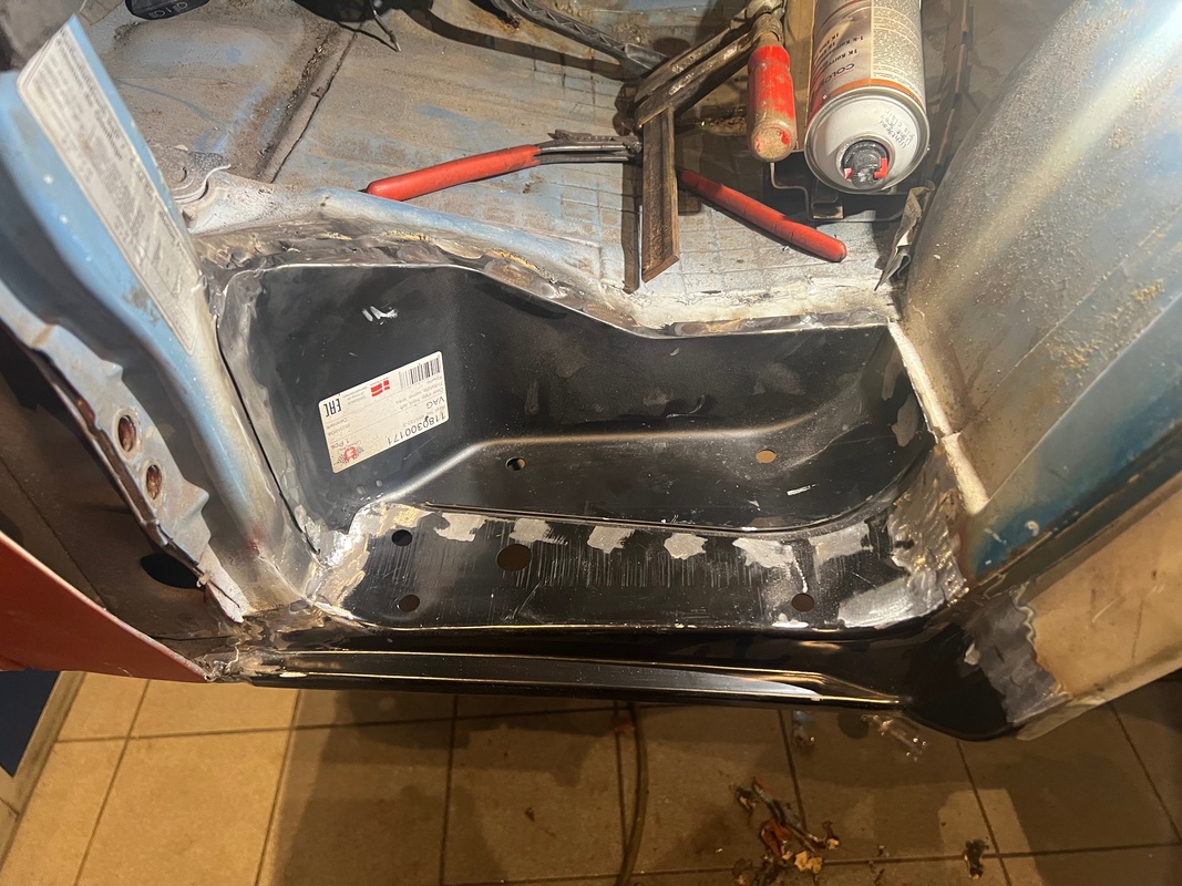

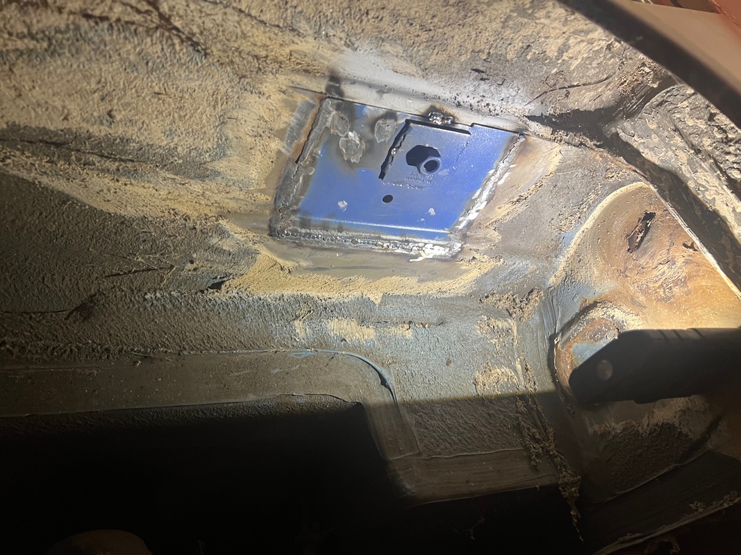

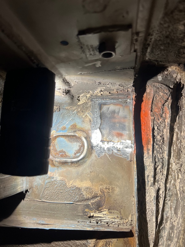

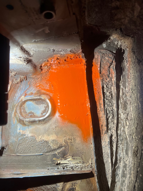

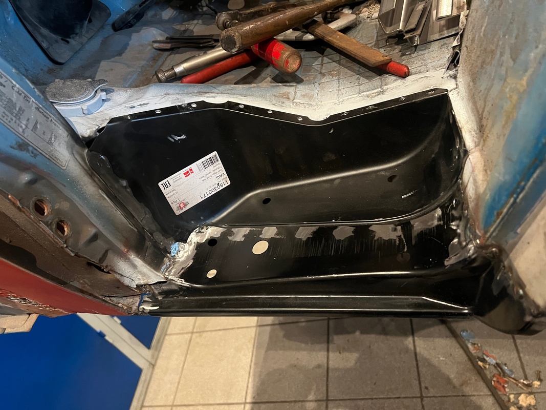

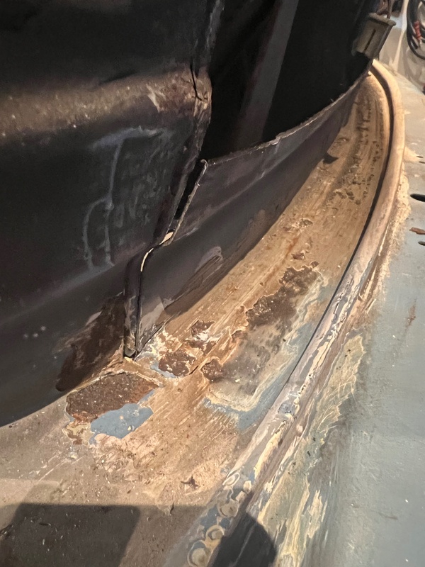

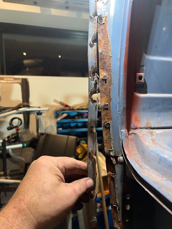

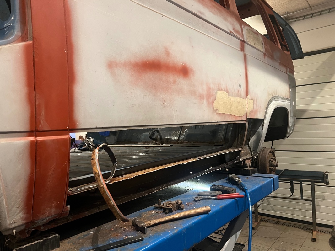

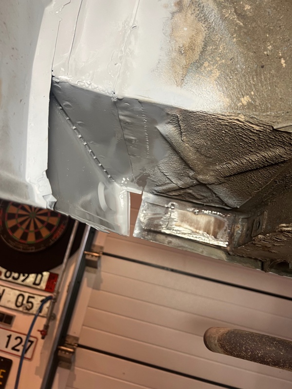

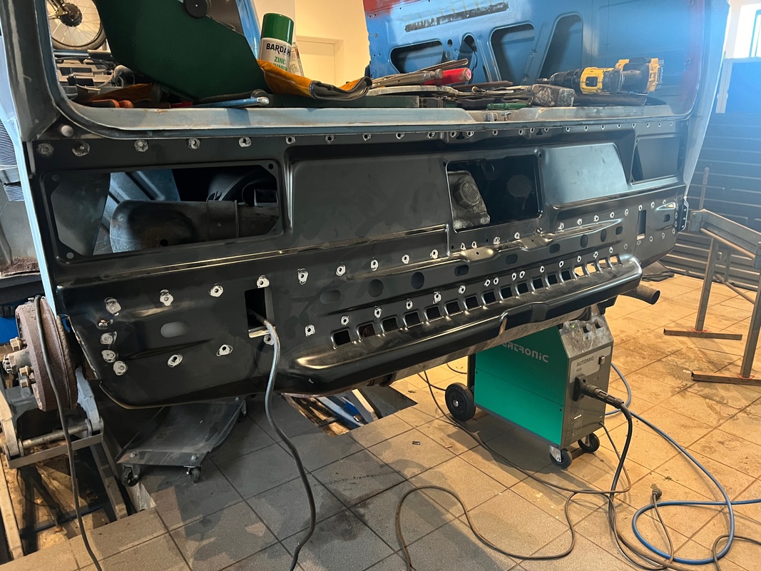

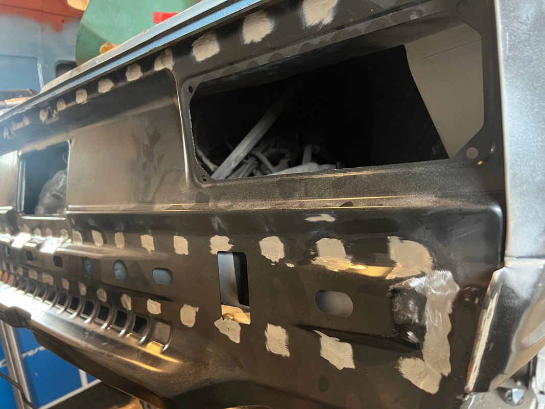

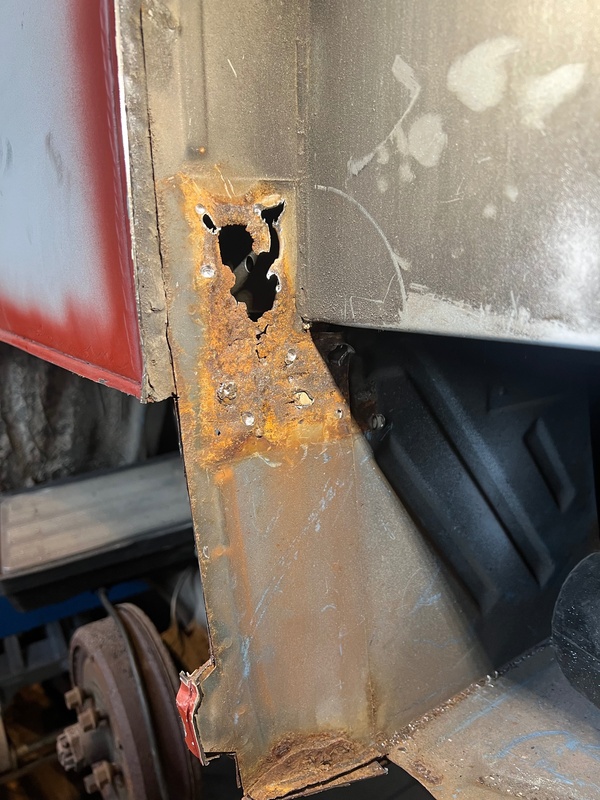

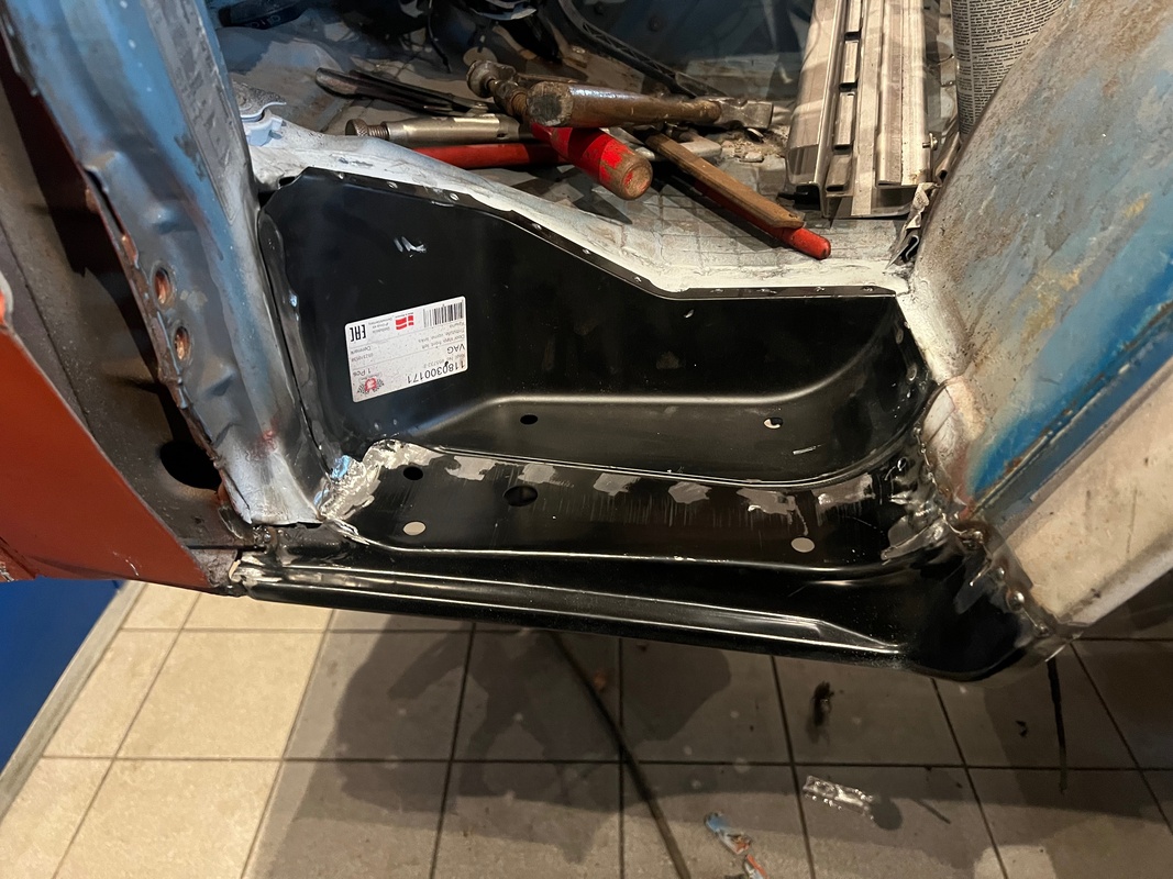

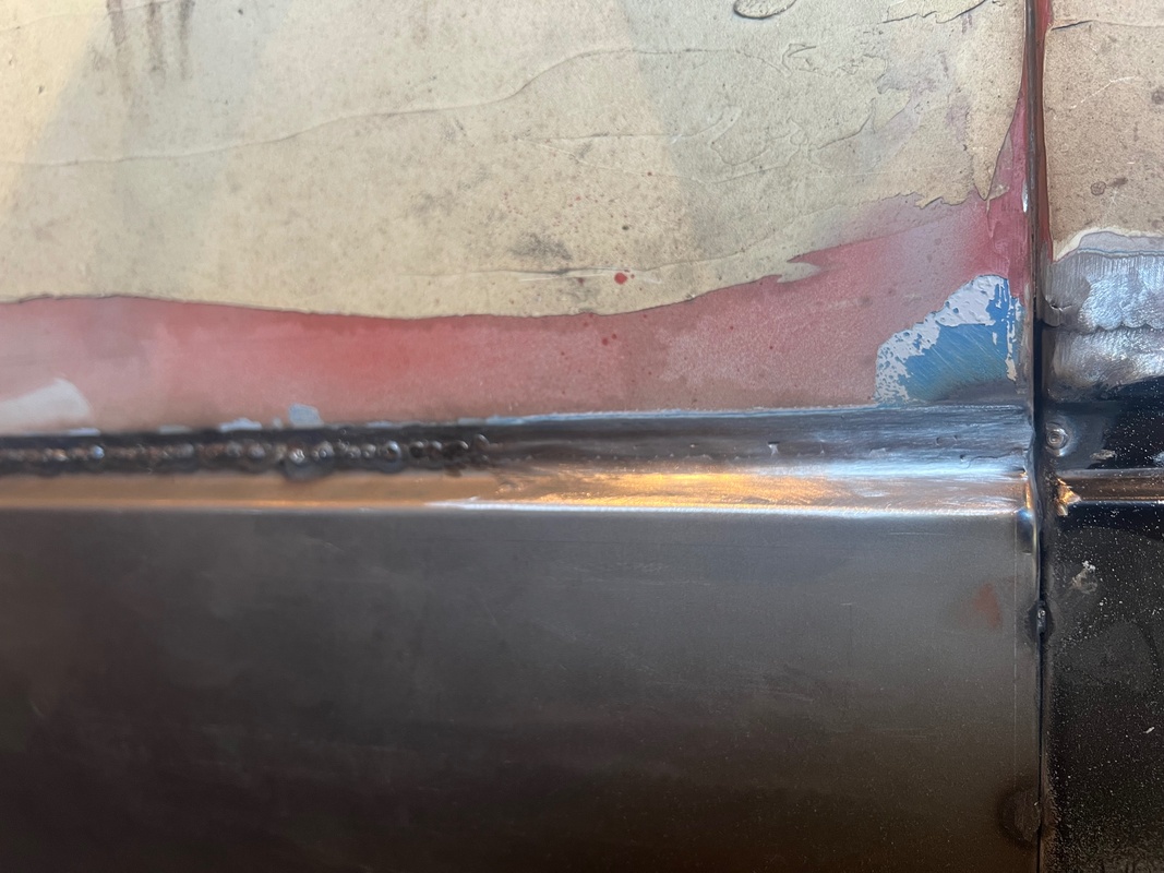

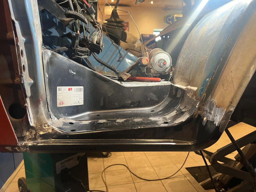

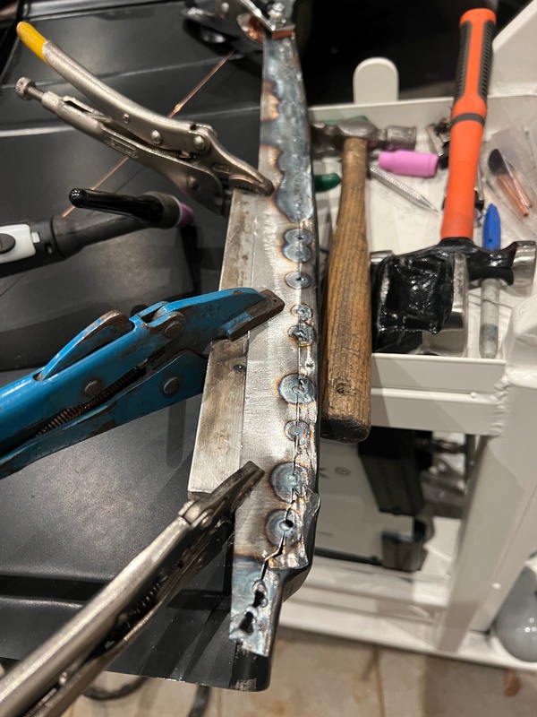

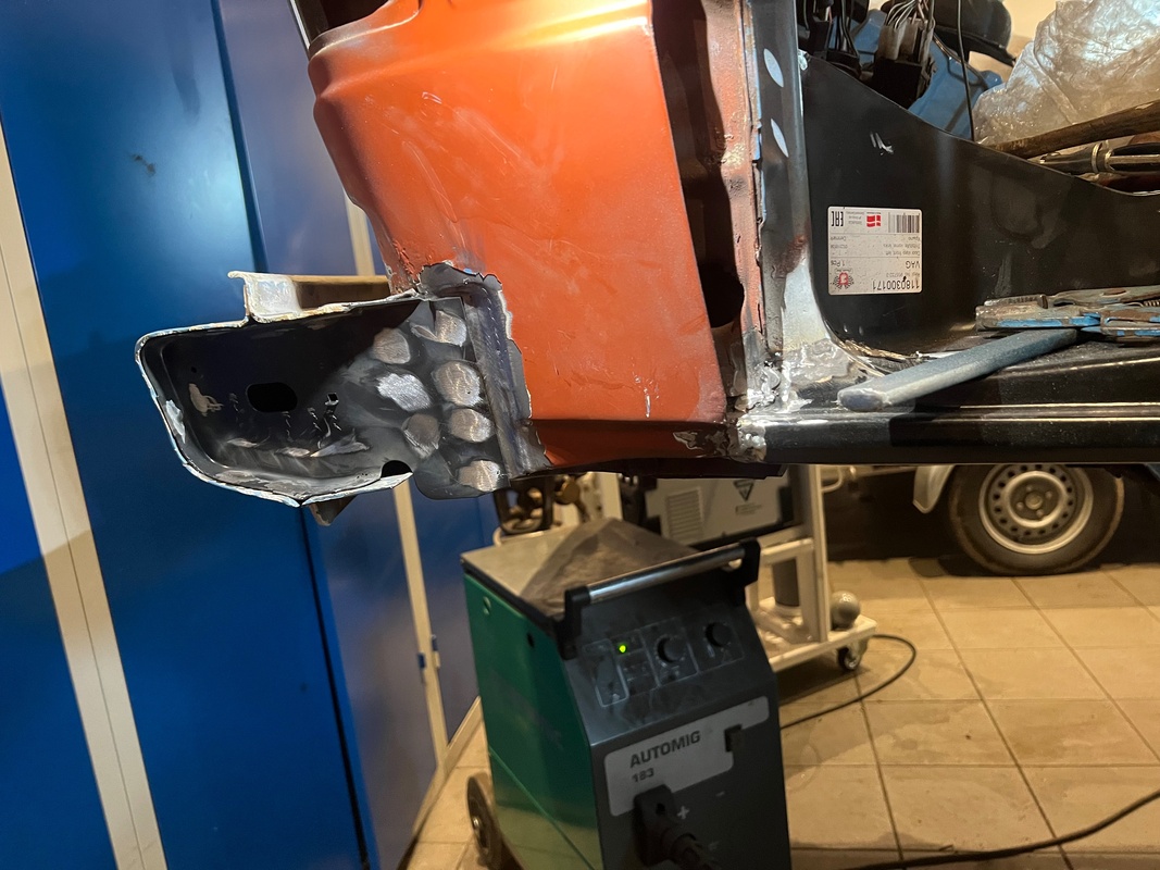

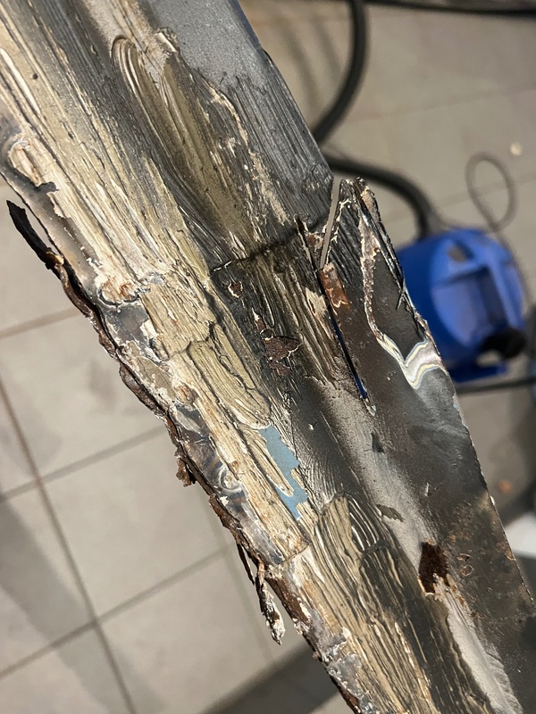

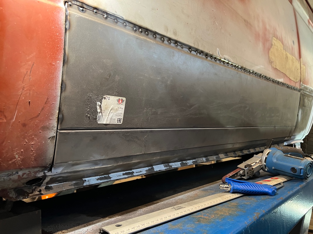

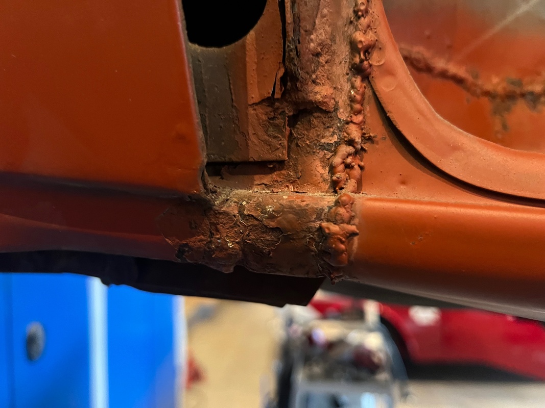

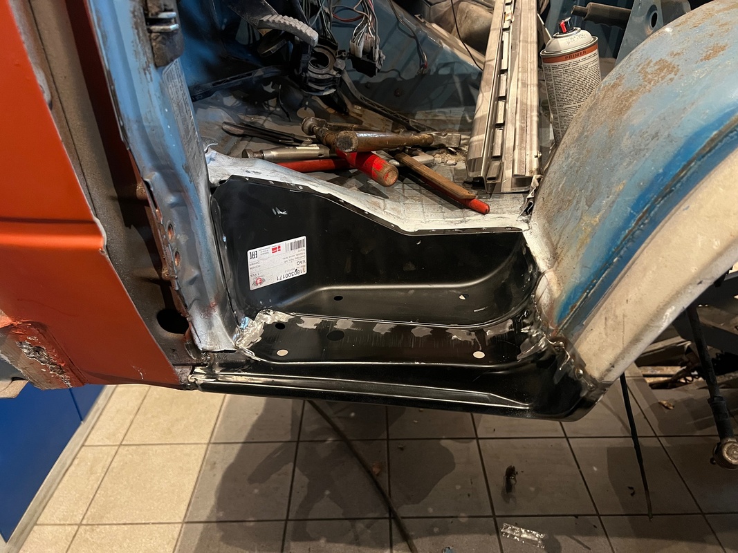

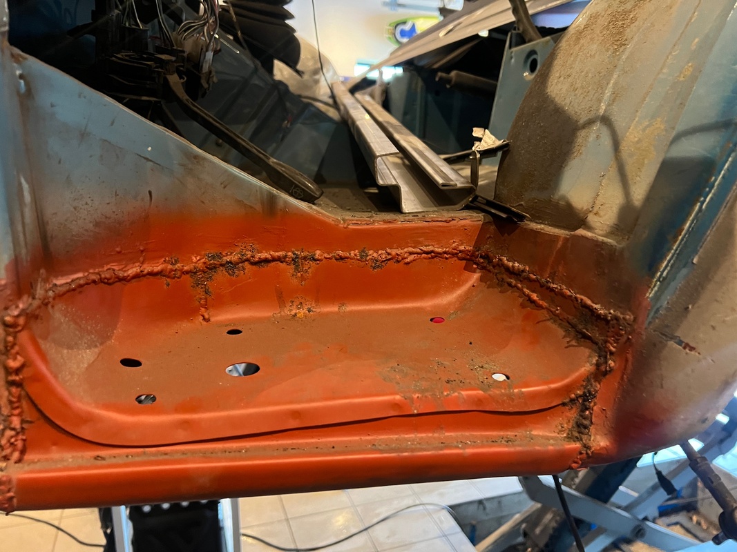

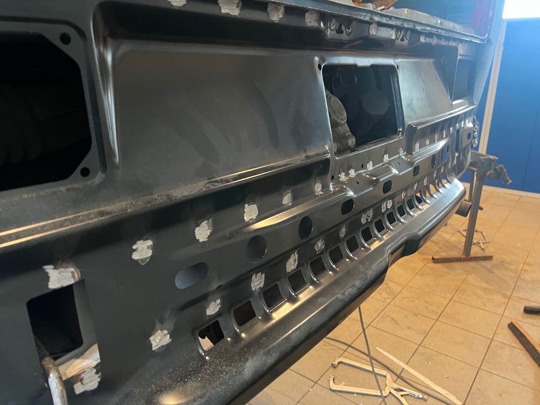

Jeg er hoppet på at skifte trinbrættet i venstre side. Det arbejde der er lavet tidligere synes jeg ikke lever op til den standard jeg gerne vil have, så det er en ommer.
Måske virker det som om jeg hopper rundt uden en plan men det er ikke tilfældet. Nu hvor undervognen er afmonteret vil jeg have alle hjulkasserne lavet, for så kan jeg male dem inden undervognen bliver monteret igen.

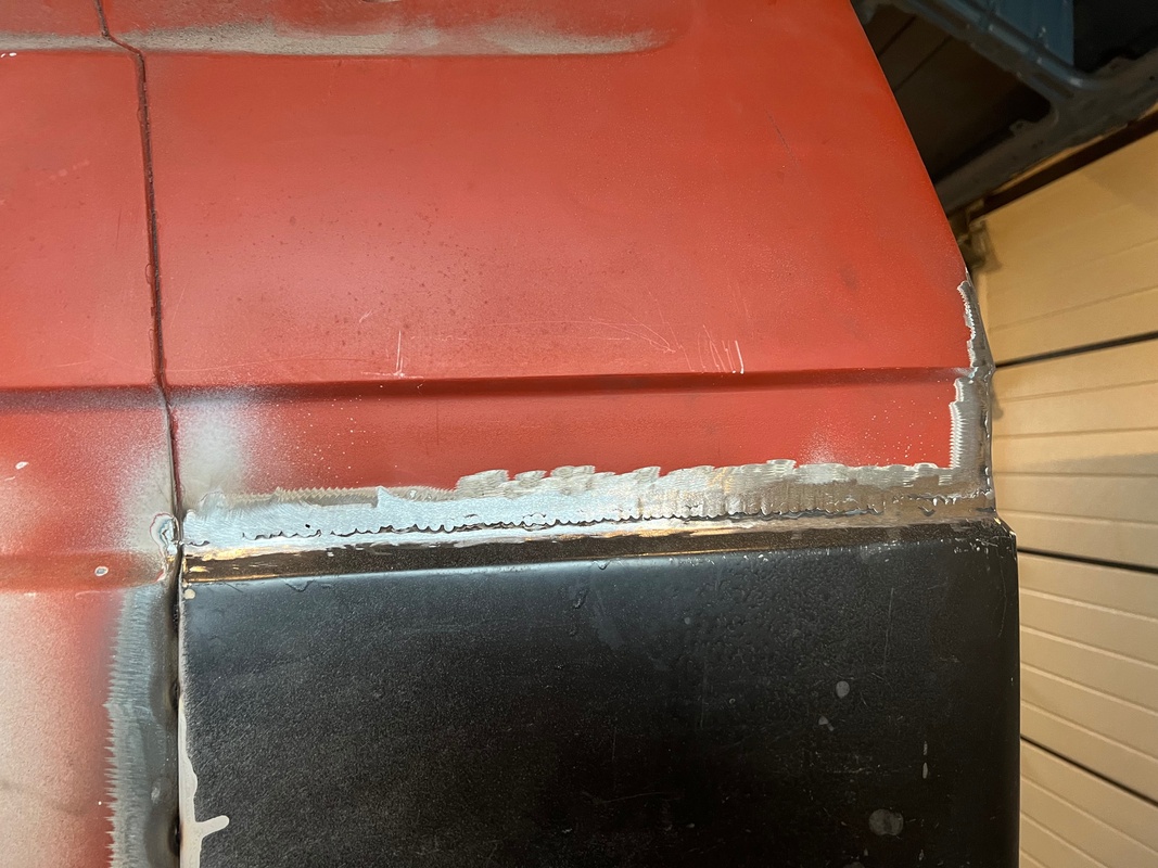

Men hvad er det for en rød en man kan se mellem lift "benene" på billede 3 men bedst på billede 4?
Den ser spændene ud.

Indlæg af majbom » 4. maj 2024, 21:19
Det må være Alfaen..

jencka skrev:
4. maj 2024, 21:16
Jeg gætter på en Alfa Romeo GT 1300 Junior fra 1974 :mrgreen:

Shit noget klap der er blevet lavet før. Ligner en gåse lort af svejsning !!
Det bliver godt når du er færdig og lækkert lige og få blæst og pulver lakket undervogns dele. Så er det så hyggeligt og samle igen ;)
Keep up the good work.

Indlæg af kitora » 9. maj 2024, 15:35
En lille update. Undervognsdelene er blevet sandblæst og jeg har fået dem dækket af inden pulverlak.
Trinbrættet i venstre side er nu done-done og sikkerhedsselefæstet er skiftet i venstre side og sidst en lille udskiftning af endepladen i venstre side af “kofangeren” (eller den del bag). Den var tidligere blevet repareret med spartel frem foe at blive skiftet.
Det går stille og roligt fremad.

kitora skrev:
4. maj 2024, 17:43
Indlæg af kitora » 24. maj 2024, 12:27
Et lille skridt videre. Har fået lappet det sidste rust i venstre skærmkasse foran og har skiftet fronten.
Næste skridt er at skifte bunden og lave panelet ved skydedøren. Derefter mangler jeg bare at lave rust i døre og klapper, men det kigger jeg nok først på når bilen har været gennem syn.
