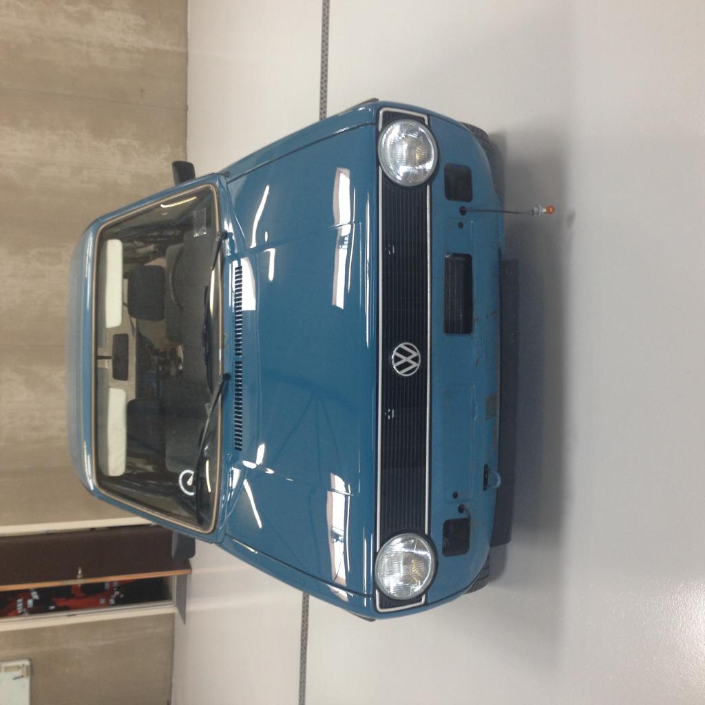

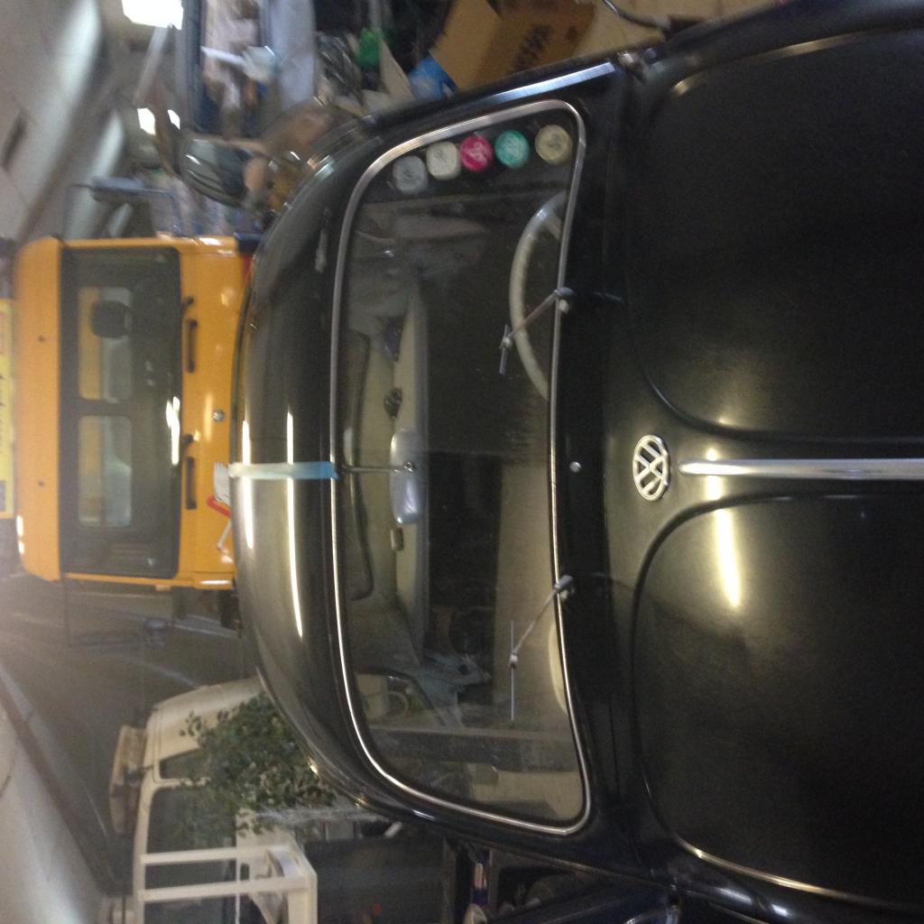

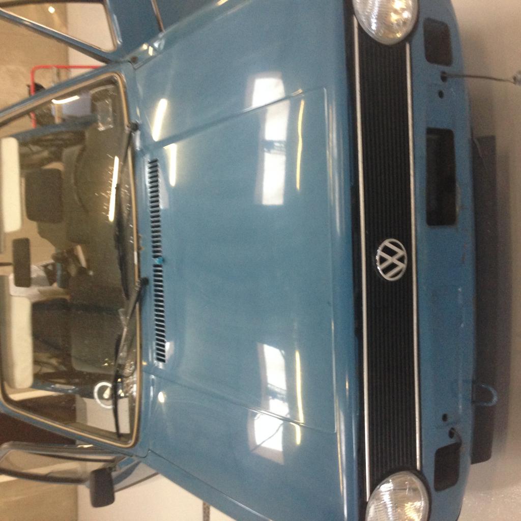

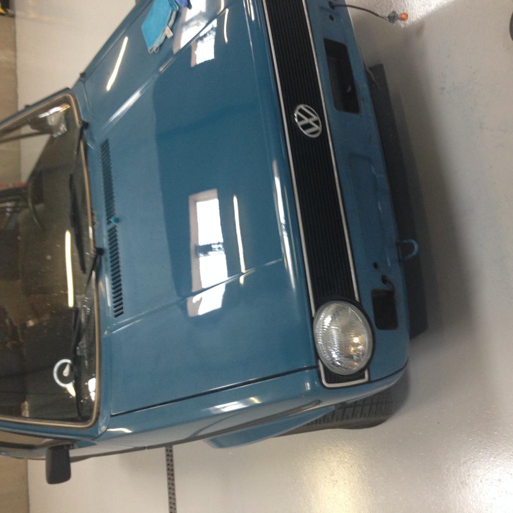

nogen der har nogle tips / tricks til polering af ældre biler,
har været i gang på en golf 1 og en 52'er Bobbel i weekenden, og jeg syntes at stortset ligemeget hvilke pads eller polermiddel jeg bruger, så cutter det hele stort set i malingen, bevares det er ikke dumt, men der er godt nok meget rengøring undervejs med at holde "maling flager" væk.
små billeder vedlagt :D
kun taget der har fået en hurtig omgang.
