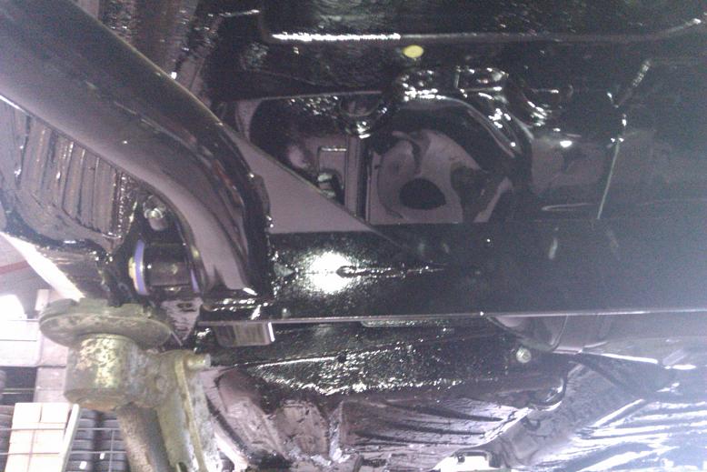

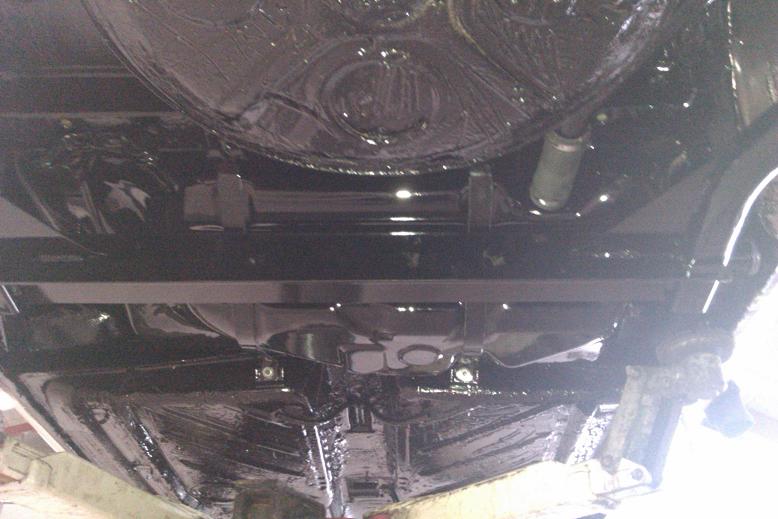

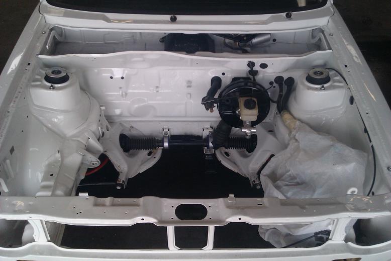

Indlæg af Henrik L » 4. jul 2010, 17:56

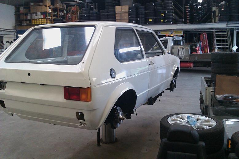

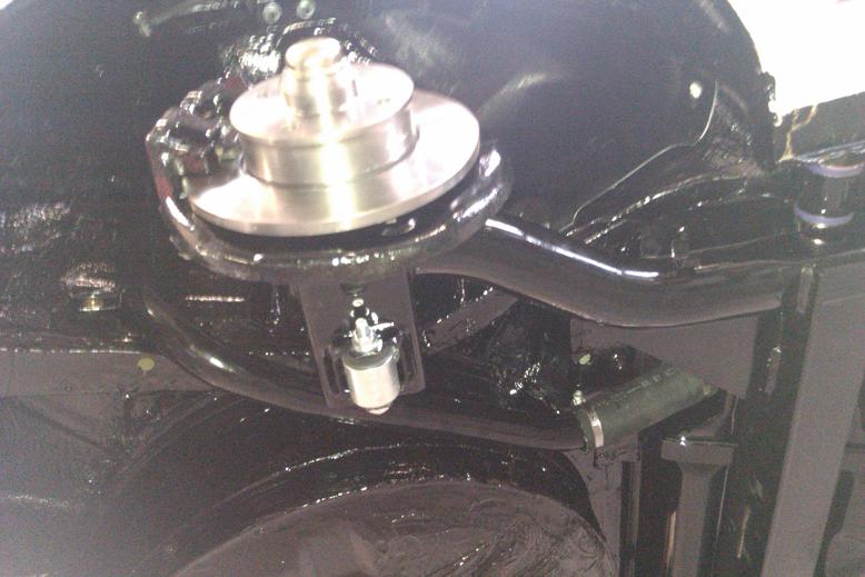

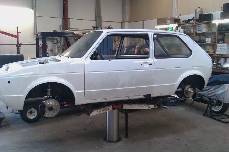

Så er der en bette update igen:
Fik sat tank, tankrør og slanger til udluftning på .. Smidt bagbroen på, desværre venter jeg stadig på at få bøsninger til min krængnings stabelisator bag, så den må vente lidt med at komme på..
Derud over fik jeg også skiftet lejer ved ratstammen og låse konsollen, så der kom nyt leje der også.
Fik sat baglygter på, eller dvs fik sat en på, da jeg har været så "heldig" at få 2 stk højre baglygter med mig hjem :(
Lidt billeder:
Enjoy

Indlæg af RIX » 4. jul 2010, 19:00
vil du ud med hvad du gav for en vogn i så fin stand???
og var den med afgift???
var det mig ville jeg få fat i en afstiver til foran bærarmene det hjælper ufattelig meget og er nødvendigt med den effekt du kommer til at køre med,en lille ting som afholder mig selv for at køre med rillede/hullede skiver er at det ser noller ud når det kun er på i den ene ende ;) (ud over at skiver der kun er hullede larmere ad h til)
jeg havde sorte hella baglygter på den 1.6 gti jeg havde engang det ville også se godt ud på en hvid :P
refleksen er rød i den sorte lygter og det giver en fed effekt.
eller super fedt projekt savner meget at have arbejde så man kunne få et hus med garage så man selv kunne lave et lille projekt :(
kan godt være prisen har været høj men når man kan slippe for at lave rust og sige bag efter man har en vogn der aldrig har været svejst i det er næste ubetaligt :D

Indlæg af Henrik L » 4. jul 2010, 20:01
Jamen jeg fik den handlet ned i en RIGTIG god pris for den bette vogn, har ikke giet ret meget, lad os bare sige det sådan :)
Men skal så siges at der blev brugt RIGTIG MEGET tid på at rette buler over alt, de skole elever havde været meget hårde ved den...
Jeg regner bestemt også med at skulle ha lavet noget afstivning af en art foran, men vil lige vente til jeg har fået hældt motor i og udstødning sidder hvor det skal, bare for at være sikker på der er plads til det hele ..
Grunden til jeg vil prøve de hullede/rillede skiver foran, var at jeg havde et sæt liggende fra en gammel bil, så tænkte de kunne få lov at køre lidt til at starte med..

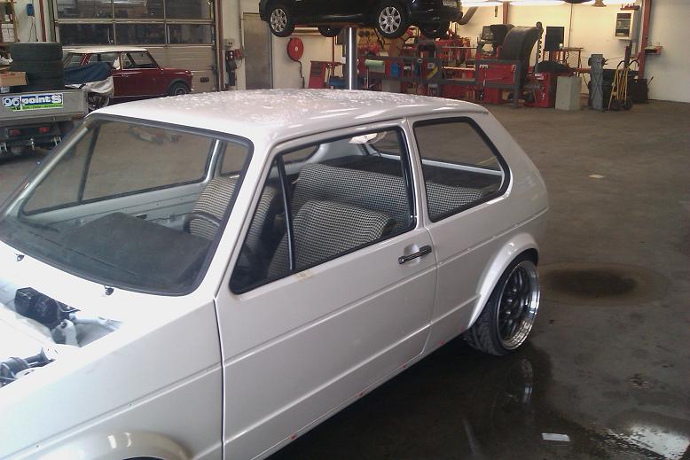

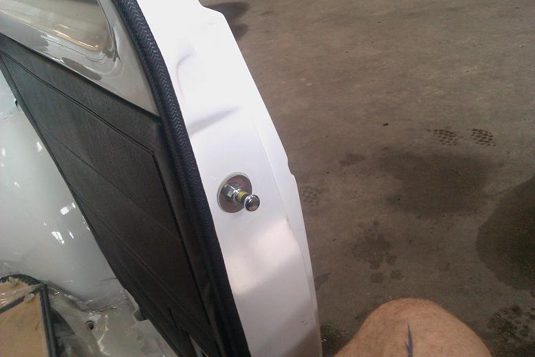

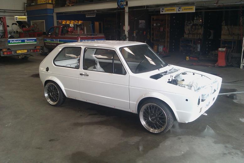

Indlæg af Henrik L » 11. jul 2010, 16:46

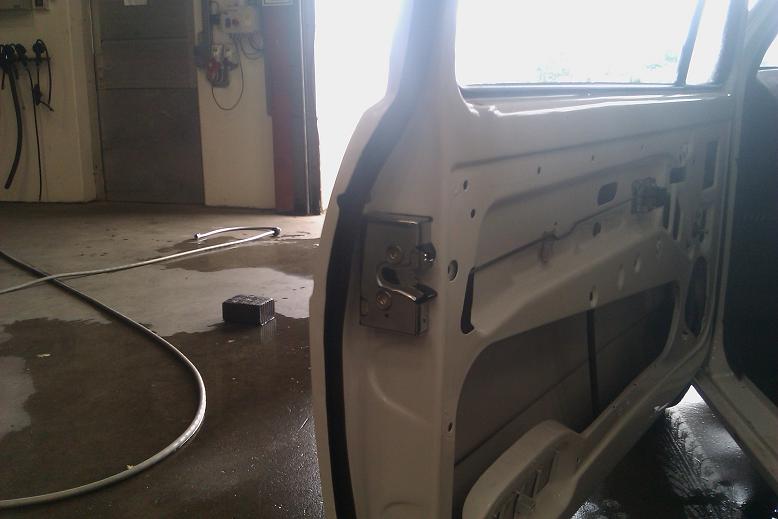

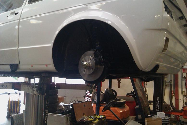

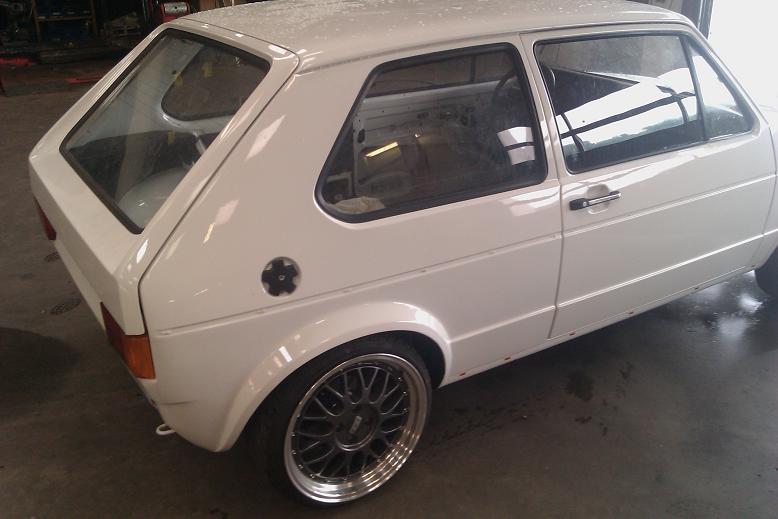

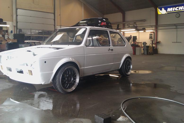

Så skete der lidt igen med den kære lille Golf..
Fik samlet indmaden i dørene, sat alle lister og ruder i døre..
Håndtag og låse osv på døre og karosse
Prøvet med hjul på, men har ikke fået justeret på undervognen, så længe der ikke er motor i kan det vist være det samme :)
Lidt billeder:

Indlæg af LilleArne » 11. jul 2010, 17:00
Go 4 it....
Jeg syntes det er fedt at se en lille fin 1´er skille sig lidt ud, og ikke bare være skamsænket med små tyskere!
Ikke at jeg også syntes det ser fin ud, med brede 13 og 14", men det er da det fedeste at skille sig lidt ud fra mængden!

De fælge er da bare alt for fede til den vogn
Super projekt du har gang i. Er der noget nyt med motor ??

Indlæg af Henrik L » 12. jul 2010, 20:11
Ja tror også det bliver ret fornuftigt med de fælge når den lige kommer det sidste ned osv...
Med hensyn til motor, så bliver det en 9A bund med JE stempler, IE stænger også med KR topstykke..
Så skal der laves elektronisk tænding og elektroniske dyser også med noget megasquirt 2 motorstyring
Supersprint banan og noget komplet rustfri udstødning..

Bunden er også fundet, men han er desværre lige taget på ferie, og kommer først hjem igen om 3 uger--
Også må vi se hvad det kommer til at smide af resultater :)

Rigtig flot 1ér!!! respekt for dit projekt, der er ikke mange der går i gang md ud har gjort, jeg over selv at montere skivebremser bag på min golf 1 fra 1983, ka du hjælpe mig lidt her? jeg kan selv skrue det sammen er bare i tvil om hvilken bil jeg skal have stumperne fra

Lækkert projekt!
Var det en bil fra Teknisk skole i aalborg ??
Der har nemlig stået en deroppe for en 3 år siden da jeg gik der.

Den stammer faktisk præcis fra Ålborg tekniske skole ja :)

Hold kæft hvor fedt! Så er det den bil jeg lærte og justere forlygter på i sin tid! 8-)
Rigtig flot bil ! Noget flottere end dengang !

Shit jeg er misundelig - ikke mindst på evnerne!
Du skruer jo næsten i min baghave, så skyd mig en PB hvis du vil have andet end mobilbilleder af den :)

Spook: Det kunne egentlig være meget sjovt at få taget nogle ordenlige billeder af vognen, da den ikke rigtig kommer til sin ret på de fesne mobil billeder..
Så lad os se om vi kan finde en dag hvor det kunne lade sig gøre

Jeg har nemlig også netop justeret lygter på den bil :D og lavet manual (Som vi skulle) til hvordan man skiftede alle pærer på den :P
