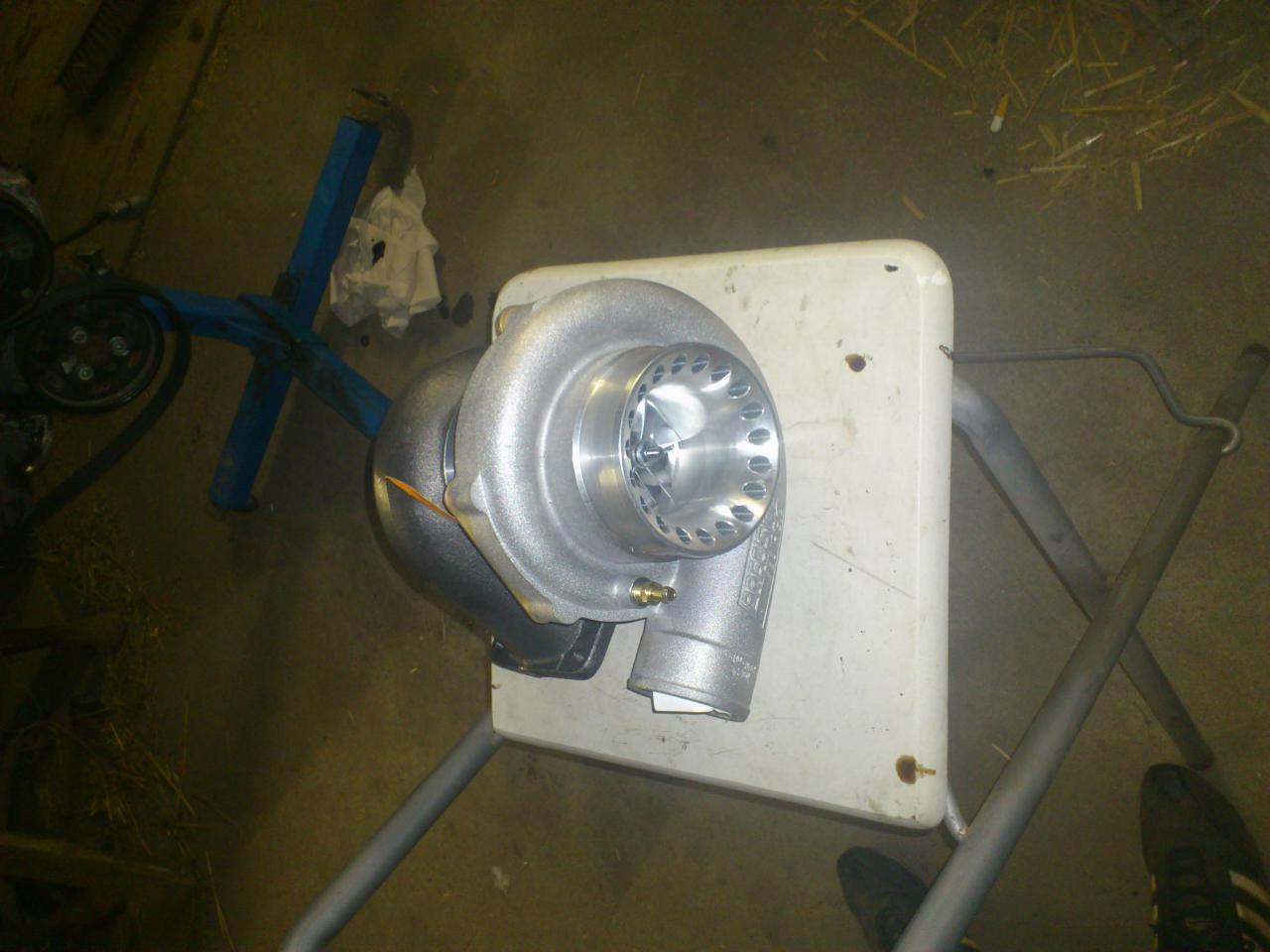

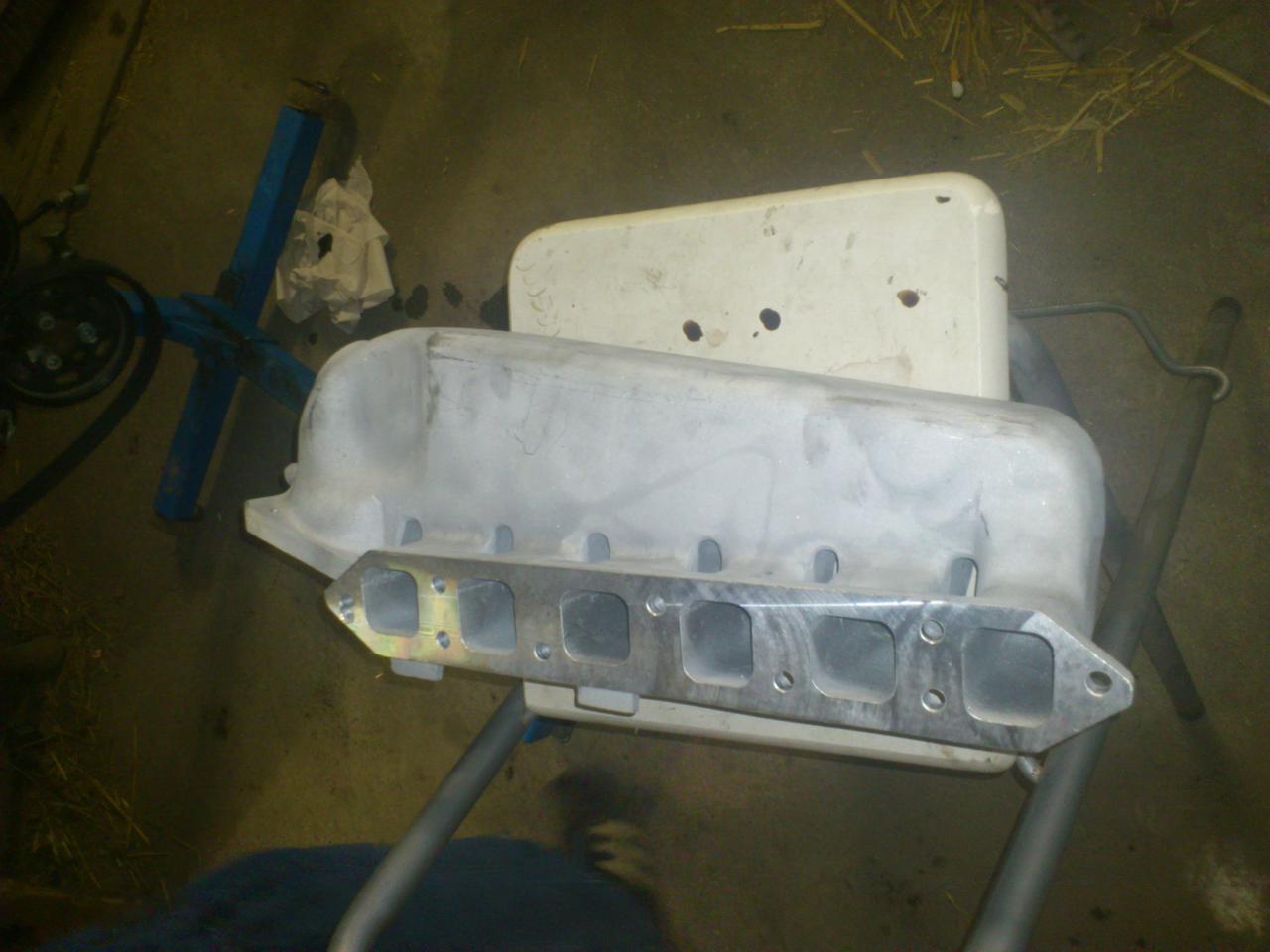

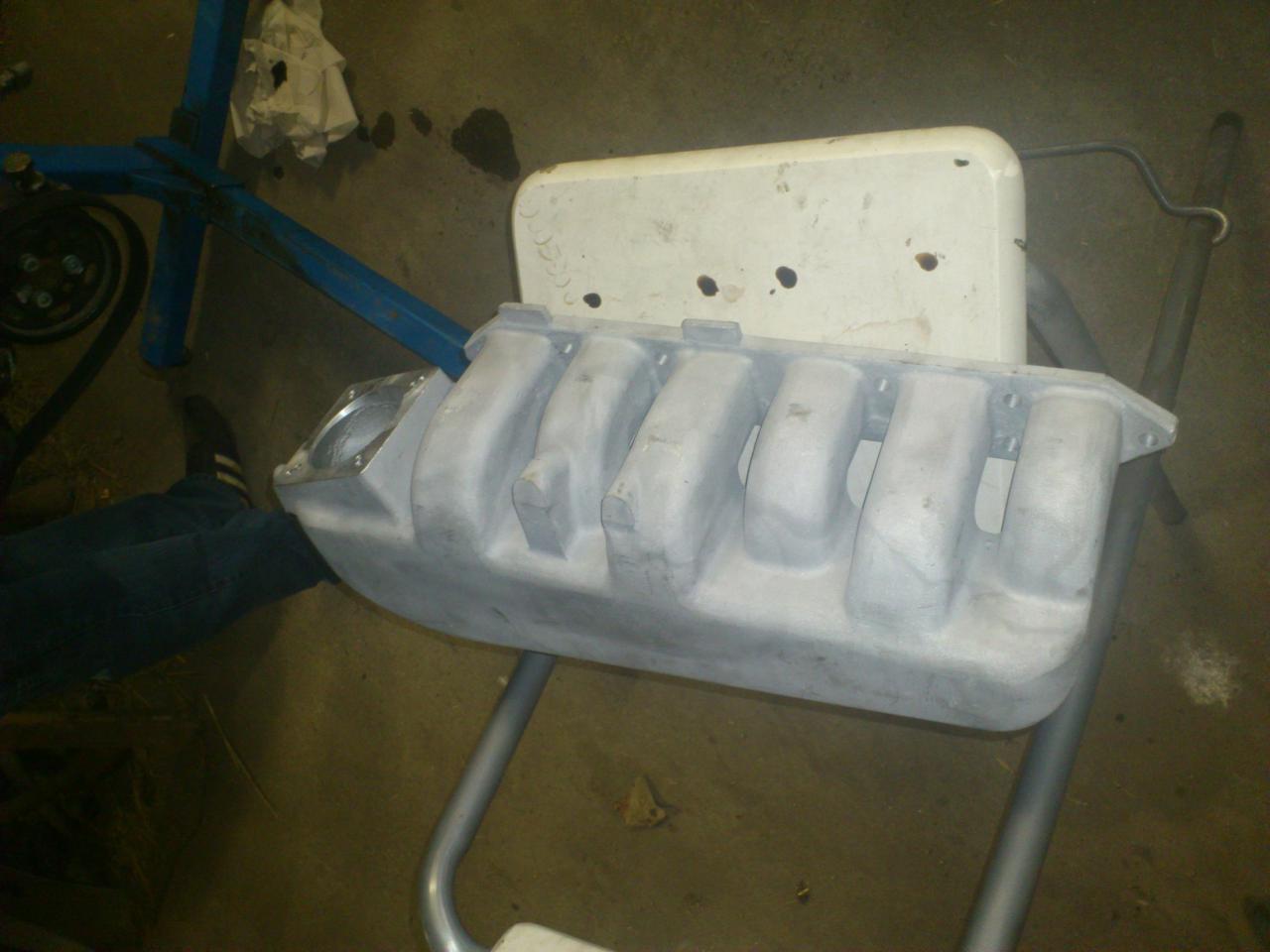

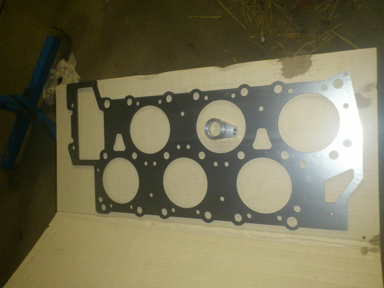

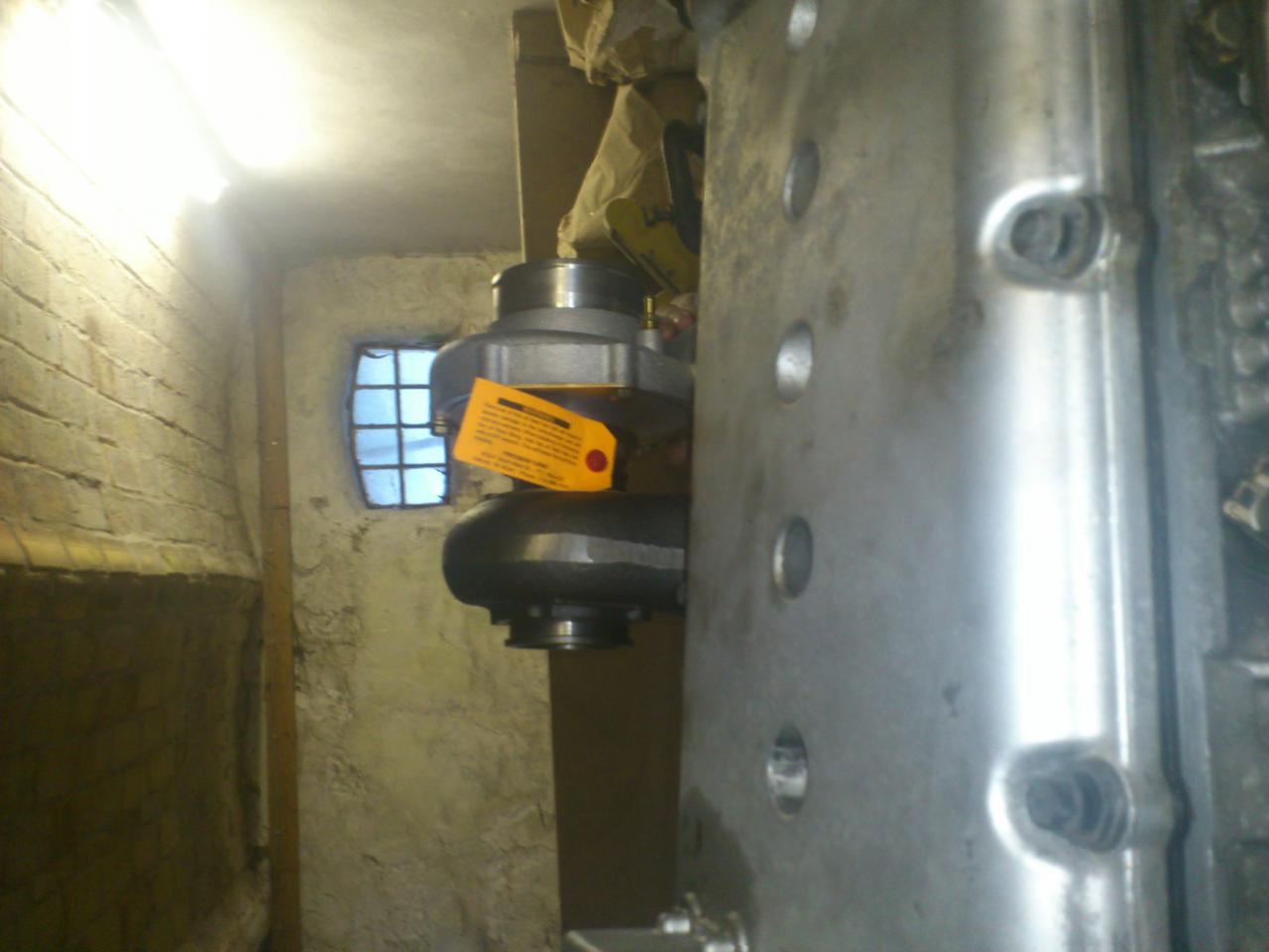

Indlæg af Reid » 29. jan 2012, 19:02
Så kom der lidt af de sjove dele. Det bliver rigtig rigtig godt :)
Desværre kunne den valgte udstødningsmanifold ikke bruges, da turboen vil komme for tæt på bremseforstærkeren, så der ikke kan laves rørføring:( Men nu må vi se om ikke Jacob lige kan trylle lidt igen :)
Nu kan jeg komme lidt videre med at samle motoren igen, da mellemlægspladen er kommet. Det skal nok blive et hit :) Jeg har valgt at købe mellemlægspladen fra HGP da der følger en "fætter" med så jeg får olieudtag til turboen bagpå motoren.
Vi har haft en lille diskution om hvordan og hvorledes motorrummet skal se ud, når bilen er færdig. Ventildækslet og indsugningsmanifolden skal under alle omstændigheder males. Så har overvejet at male dem begge matsorte og så have blanke trykrør.
Er der nogen der har andre forslag, savner lidt inspiration. Evt. med billeder?:) PFT:)
Som tidligere lovet er der selvfølgelig lidt billeder her :)
Vi var nødt til at holde turboen op til motoren for liiiige at se hvor godt det kommer til at se ud :)
sonne manifold.JPG (81.45 KiB) Vist 3216 gange
indsugning top.JPG (89.16 KiB) Vist 3216 gange
indsugning bund.JPG (84.87 KiB) Vist 3216 gange

spændende projekt ;) hvis det er den på billede 3, sammen med mellem lægs pladen, du kalder "fætter" tror jeg nu også du kan købe sådan en hos JVK

clausuhansen skrev:spændende projekt ;) hvis det er den på billede 3, sammen med mellem lægs pladen, du kalder "fætter" tror jeg nu også du kan købe sådan en hos JVK
Har også købt den gennem ham :) Alle dele der ikke er originale VW dele er købt gennem Jacob.

syns det meget sjovt at selveste hgp har designet det manifold forkert i sin tid :D at lave runner kompensation på en motor der har det kompenseret i knasterne er sku da go humor..
anyway så lad mig gi dig et godt råd hvis det er hgp kopien,så tilpas hullerne i manifoldet til topstykket..det passer meget skidt..
