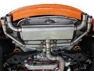

RIX skrev:hvad undervogn er der sat i???
lige en ting der undre mig når man ser de ic så er der alu i den ene ende og ikke begge???
var det mig ville jeg få malet de 2 tryk rør over motoren (jeg er til det anonyme look)også få lakeret kaliberene
i samme farve som bilen.
hvad er grunden til at spjældet til udstødningen sidder der og ikke der hvor røret går på inden bagpotten
men det ser rigtig fin(man må endelig ikke tror det er en nem omgang det har taget tid)

Hej Rix...
Sikke en masse spørgsmål, men svarer gerne på dem alle ;)
Undervognen er original R32 "kører kanon godt standard, og kunden ønsker den ikke hård som en sten"
Alu enderne er lavet fordi de originale ikke passer. De originale i plastic er super, på G4 R32 BI Turbo holder de fint til over 1.4bar's ladetryk. Så grunden er kun grundet at studserne skulle vende rigtigt.
Spjældet tager luften før potten og fører det uden om for at fjerne modtrykket? Så det er akkurat som du mener det skal være? Tror bare ikke du har, misforstået billedet eller måske ikke nærstuderet det?
Varmeafdækninger af lavet hos en underleverandør til HGP ved en mand som hedder Stjepan. Kanon flot håndværk, dog var der en del tilpasning før de kunne sidder så JVK var tilfreds.

HCS skrev:Supersejt! Det ser bare megagodt ud!
Har lige et spørgsmål til bagpotten. Er det et bypass rør, der er på og hvad bliver det styret af?

Hej HCS....
Tak for din kommentar;)
Ja det er en by-pass til den originale udstødning for at fjerne modtrykket som kommer ved højt ladetryk/omdrejninger med mere. Spjældet er vakum styret og åbnes/lukkes via motorstyringen.
Jeg laver selv kit i samme stil, dog montere jeg dem normalt meget tæt på turbo'en for at opnå maximal ydelse. Det lyder dog noget mere vildt, ikke så gade præget som det med at føre det ind i udstødningen igen.
Kan man også fint gøre med de VUS kit jeg har.
Link til JVK VUS kit: http://www.jvk-tuning.dk/produkter/vusv ... ventil.htm
MVH

tak for svarene
men ang udstødning snakker vi lidt forbi hinanden
er godt med på den køre det udenom ligesom std.
det er plaseringen af spjældet jeg undrede mig over,det ser nemlig rigtig fint ud med den afdækning af turboerne.
ang. undervogn så kan jeg da godt forstå han vil beholde lidt komfort i bilen den er jo trods alt næsten ny ;)
men det er vel begrænset hvor længe den kan holder styr på det dobbelte i effekt.

Er bestemt ikke vw specialist, selvom jeg har en, men mangler der ikke en "ting" i bunden lige ved trækket, ligesom på billedet her.. er den fjernet ?, og hvad er det, og hvad er den god for :?:

R 32 skrev:Er bestemt ikke vw specialist, selvom jeg har en, men mangler der ikke en "ting" i bunden lige ved trækket, ligesom på billedet her.. er den fjernet ?, og hvad er det, og hvad er den god for :?:
Hej R32...
Det må jeg være dig svar skyldig? Tror billedet du har fundet er fra en TT måske er undervognen ikke 100% identisk, det eneste jeg kan sige er at den på ingen måder er fjernet fra Golf 5'eren, ligeledes har den heller aldrig været der.
Så må næsten være en anderledes opbygning af TT.
Hej R32...

Korrekt, en TT, men jeg er ret sikker på at min egen Golf V R32 ser næsten magen til ud.. men jeg smider lige kameraet under bilen her idag, så må vi se :-)
Hej R32...
MVH
JVK Tuning
Jacob Vanggaard
Her har du så bund billedet, taget bagfra, ja der er lidt "dinitrol" på, men "broen" eller hvad det nu er ses jo tydeligt (den med trekanterne), så der må findes flere Golf V R32 bunde.. mon ikke det er en eller anden stabilisator ??.. Dit byggeri ser jo lokkende ud, så måske ses vi endag når mit pengetræ er begyndt at gro igen..

R 32 skrev:
Hej R32...
MVH
JVK Tuning
Jacob Vanggaard
Hej R32...
Tak for dit billede, kunne måske godt forstille mig at der er forskellige udgaver. Hvor gammel er din? Den jeg lige har lavet var en 2008 model, dog var den leveret fra fabrikken i november 2007. Men måske det var en ændring på en af de sidste modeller.

Indlæg af R 32 » 29. dec 2008, 09:15
Hej R32...
MVH
JVK Tuning
Jacob Vanggaard[/quote]
Mener det var november 2005 den forlod fabrikken, bortset fra at den aldrig rigtig kom derfra. Jeg købte den via en mellemmand direkte af VW i Wolfsburg, da havde den kun kørt et par tusinde km, så hvad de har brugt den til ved jeg ikke.
