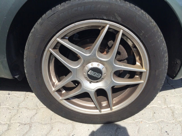

Det Er ærgeligt kanten ikke er blank, er det bbs? Er ikke ekspert...Billede

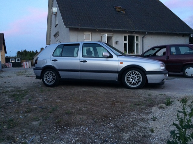

Indlæg af JP-Auto » 24. jul 2014, 23:27
Så kom den nedad....
Den ser dog ikke så lav ud på billederne som i virkeligheden....

Jo det er bbs rc.. ;)

næsen lidt ned i forhold til bagenden(cirka 5mm forskel er fint) mellem 1 og 1.5 i negativ camber foran og lidt spidsning, så køre sådan en golf bare pisse godt ;)
jeg ville nok en gang til vinter hvis det var min lige pille skørterne og inder skærme af og lige få den renset, bagefter ville jeg lige spraye lidt voks eller undervogns behandlling på inden skørte sættet kom på igen, de er jo desværre lidt slemme til og ruste under skærmforøgerne og sideskørtet, fordi det er rene skidt samlere ;)
ser fint ud med sænkningen
har du lidt svært ved og justere cmaber ens højre venstre kan du evt. købe den bolt golf 1 køre med det er en (ja kan sku ikke huske hvad den hedder) men den kan man dreje på så kan man nemmere justere camber, den er nemlig lidt tykkere i den ene side ;)

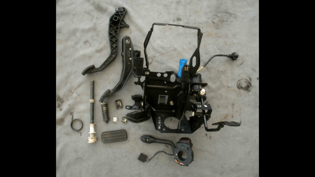

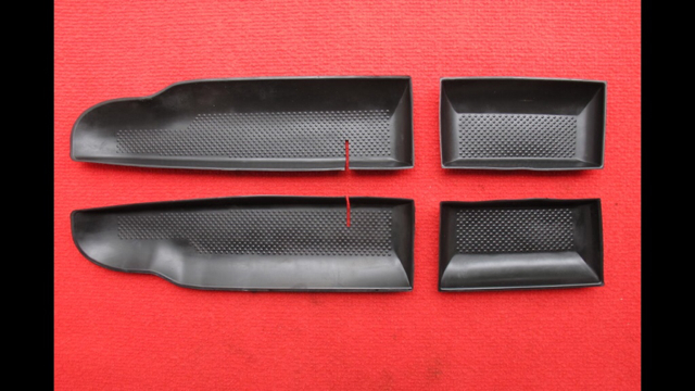

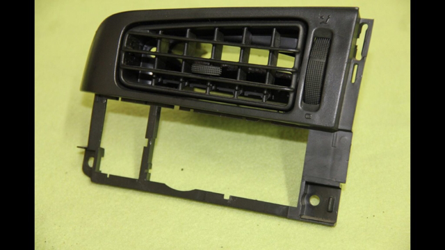

Så blev der indkøbt lidt flere stumper....Billede
Cd holder til original cd boks.
Indlæg til dørlommerne.
Handskerum nederst højre side.
Pedal konsol med fartpilot til manuelt gear.
Ventilations rist som er en smule defekt på min.

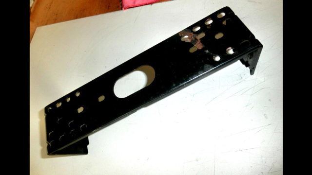

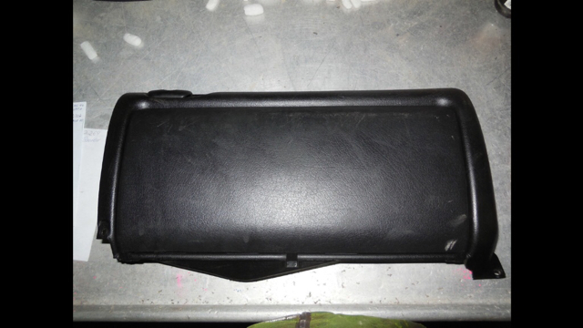

du montere da ikke det møj ridset handskerum i den og den rustne plade der???
nyt nyt nyt, det handske rum er ikke dyrt fra vw
JP-Auto
Indlæg: 1086
Tilmeldt: 14. jun 2008, 15:11
Kommerciel bruger: JP-Auto.
Geografisk sted: Havdrup.
Re: JP's Golf 3 VR6 1994
Indlæg af JP-Auto » 28. jul 2014, 10:54
Handskerummet ligner et nyt efter jeg har givet det en tur, beslaget blæser jeg og pulver lakker, hvor tilliden henne drenge?....
