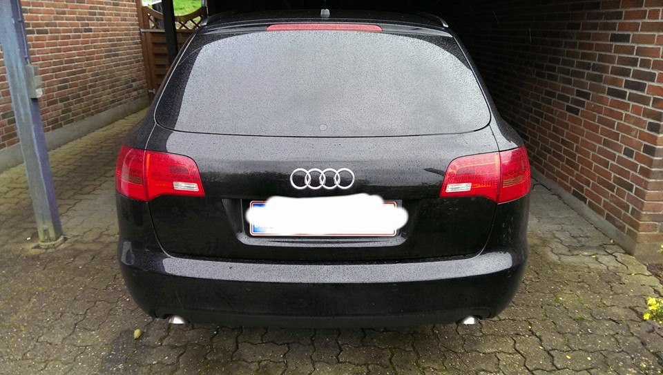

Nå der er ikke sket det vilde de sidste par uger, udover jeg har fået fjernet bagvisker og monteret min glastopf :mrgreen:
Før:
Efter:

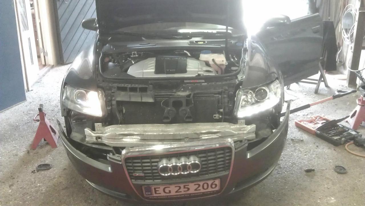

Så fik jeg hentet mine facelift led forlygter og facelift forkofanger :-)
Nogen som ved præcist hvad det kræver at få monteret forlygterne?
jeg HAR: Bixenon samt automatisk lygtetændingshalløj
de nye HAR: Bixenon samt led, er i tvivl om de har kurvelys, men det er heller ikke noget jeg behøver hvis det er bøvlet at tilslutte.
Ham jeg købte dem af sagde han bare skulle sætte dem til hans (2007) så virkede de, mens andre jeg snakker med siger de skal ompinnes, omkodes og have fjernet komponentbeskyttelse ved audi ? Der er alt med til lygterne så vidt jeg kan se. Der er pærer, ballaster og styring på begge.

Det kan ikke tage mange minutter at hive forkofangeren af, og når jeg kigger ud er der blå himmel og solskin, så bare fat værktøjskassen og kom igang :)

Realtor skrev:Det kan ikke tage mange minutter at hive forkofangeren af, og når jeg kigger ud er der blå himmel og solskin, så bare fat værktøjskassen og kom igang :)
Synes nu det tog mange minutter sidst jeg hev en audi kofanger af :mrgreen:

Det tager noget tid på den a6, der sidder 2 møtrikker i hver side ved skærmen der ret lakrids

LowDog skrev:Så fik jeg hentet mine facelift led forlygter og facelift forkofanger :-)
Du kan evt. prøve at spørge C-hansen her inde fra, han har monteret facelift xenon/led lygter på hans fars A6

Ja jeg har været igang med mine forældres A6.
Der kan man også lige skimte hullerne til de satans skruer i skærmene som godt kan drille
BCM som skal udskiftes og der skal loddes lidt. Nu er det længe siden jeg gjorde det men så vidt jeg husker var der også nogle stik ben som skal flyttes
Men resultatet er flot :D

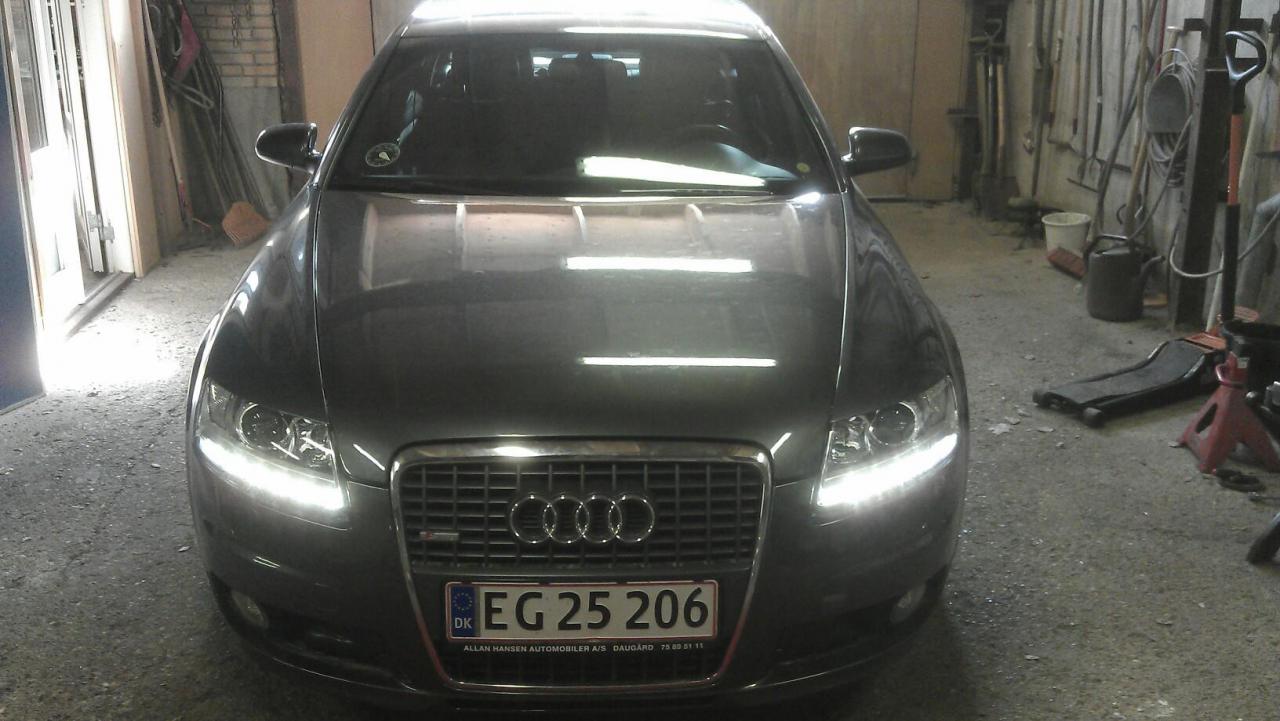

For kofangeren kan du skrue af på 20 min uden brug af donkraft. Så kan du bytte lygter. Det kan jeg også sagtens hjælpe dig med.
Men jeg er stadig sikker på at de ikke virker rigtigt uden den bcm

Var lige nede hos Theone og få tjekket hvad der skulle bruges, så lyder som en ny BCM og en tur forbi audi.

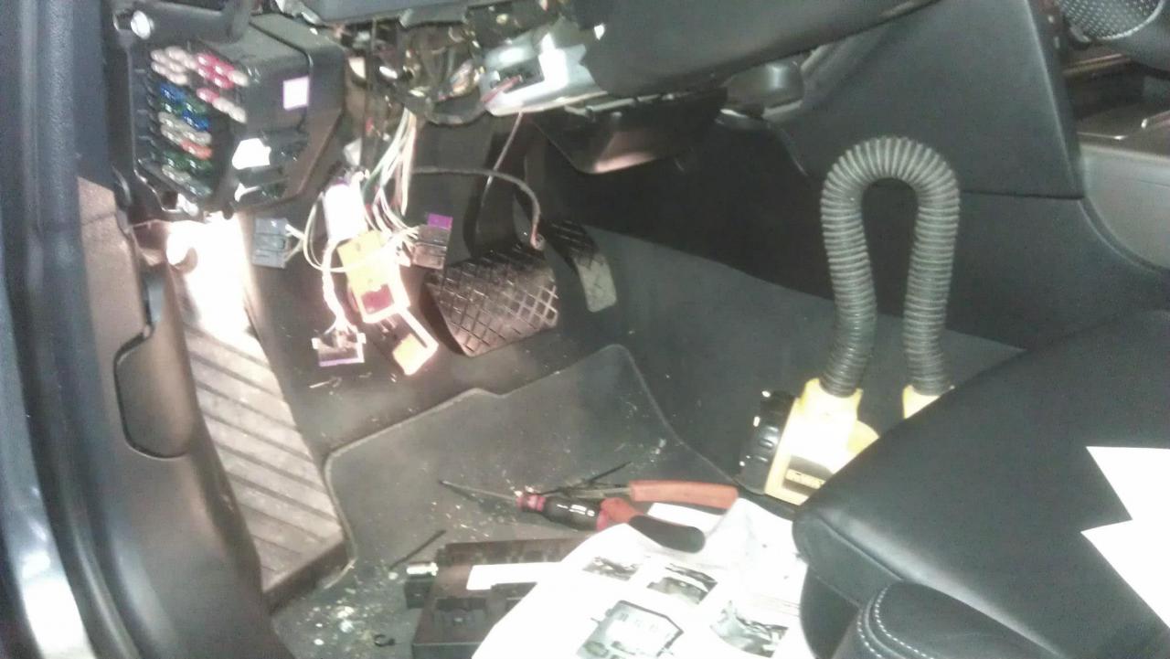

Har fået splittet midterkonsollen ad, hold kæft jeg er spændt på om jeg kan samle det igen :mrgreen:
