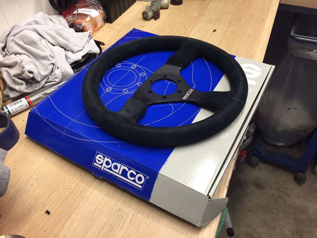

Ser godt ud Jimmi. Hva er det planen det golf 3 rat skal blive i el hvordan?

Giggs skrev:Ser godt ud Jimmi. Hva er det planen det golf 3 rat skal blive i el hvordan?
Tak Ryan. - Nej, skal finde et andet :)

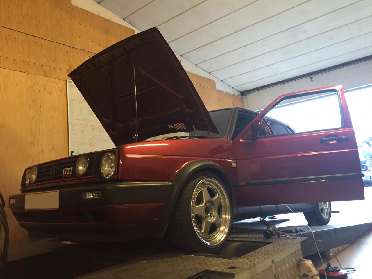

Det er noget tid siden at jeg har været inde og opdatere min "bildagbog" her på vagcars, så nu kommer der en lille en her:
I alt sin enkelthed har meget af tiden siden sidste update gået med at rette mange småfejl. Fejl som man først opdager når man begynder at køre lidt i bilen. - Det er klart og forventeligt når det hele har været skilt ad.
Bilen laver 222hk ved 1,3bar som er langt fra det forventelige med dette setup. :( Hvad det helt præcis skyldes er jeg ikke 100% klar over endnu, men der antændes ihvertfald ikke benzin over 5500 omd.
Som det første prøvede jeg igår at skifte tændkabler og tændrør uden nogen effekt. - Når der måles på + til tændspolen taber den ca 0,6 volt over motorstyringen. Så måske en dårlig stel eller ledning. Det vil jeg prøve at gå igennem iløbet af denne eller næste uge.

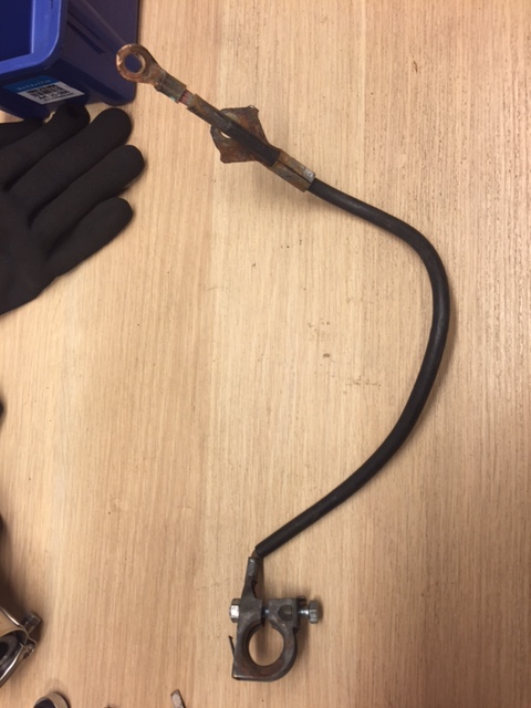

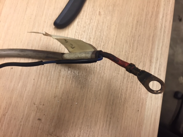

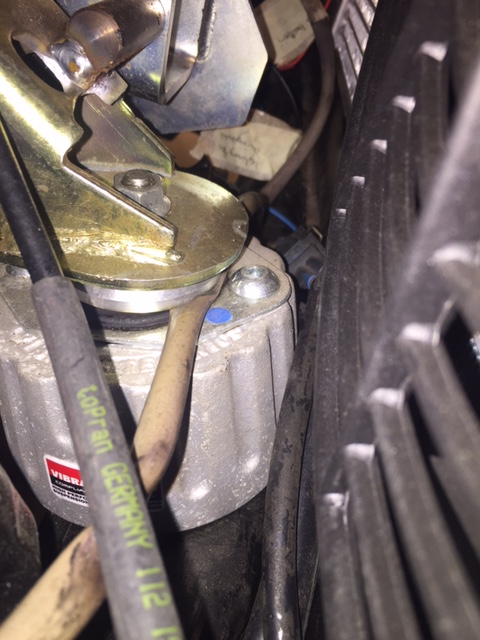

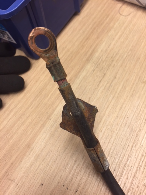

Hmm, tid til at gennemgå ledninger, stel, + osv.

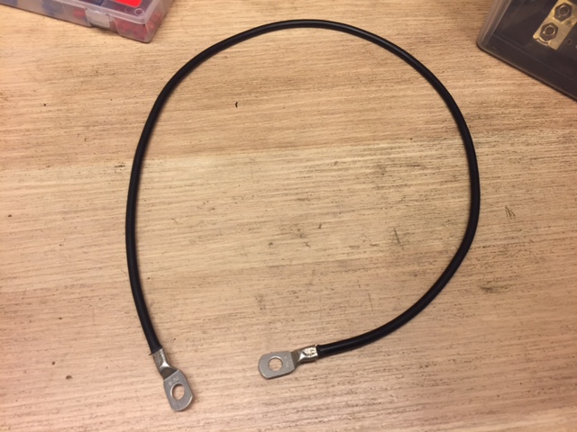

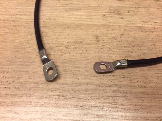

Det viste sig at ladeledningen der kører fra generator til starter til batteri, havde fået nusset sig under motorophænget og blevet fladmast :lol: Det stod jeg og grinte lidt af da jeg fandt ud af det, for det er da ånsvagt. (Note to self: Strips) Den kunne ikke hives ud, så jeg blev nød til at skrue ophænget af og løfte motoren før den kunne befries. (og nej jeg har ikke monteret motoren oven på ledningen ;) )
I den anledning fik jeg lige lavet en ny stump ledning. (Som nævnt tidligere i dette topic, mangler det sidste ledningsbundt at blive renoveret - Det er et vinterprojekt)
Bilen lader over 14v igen efter den nye stump blev monteret. Det er bare lækkert. Desværre havde det ingen effekt på de manglende omdrejninger på motoren.

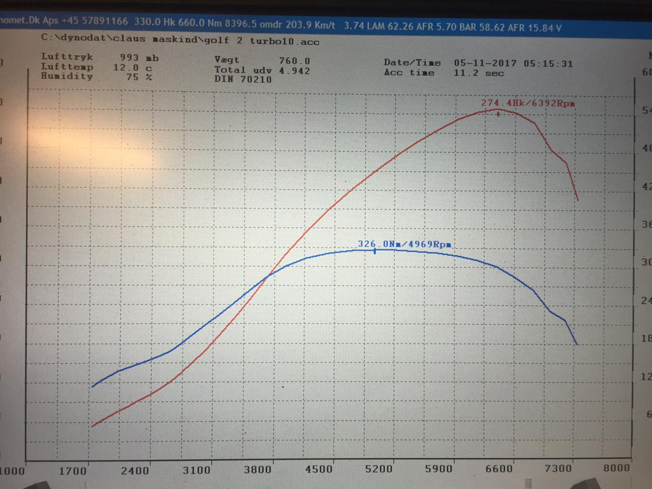

Indlæg af Jimmi K » 10. nov 2017, 16:19
Fremad Men
Dårlige Uorignale kopi dysser var en del af skylden i problemet.
Da JO-tunning skulle stå for godkendelsen i sin tid, blev jeg påduttet at købe de her dysser. Det gjorde jeg så.
Det var 470ml dysser som bør kunne levere fint med Idle benzintryk på 3,5 bar. Det gjorde de som bekendt ikke. Fik skiftet dysserne til 630ml og fandt hurtigt ud af at omdrejningerne var der. Fik bestilt ny tid på feltet, og fik kørt den ind igen. - Desværre er fjederen i min universale aktuator ikke stram nok som man også kan se på kurven. (Ja det er ikke imponerende)
Det virker desværre også til at min lamda er futtet af. Den giver nogle mærkelige visninger, det kræver nok en ny, og en placering længere nede på min downpipe.

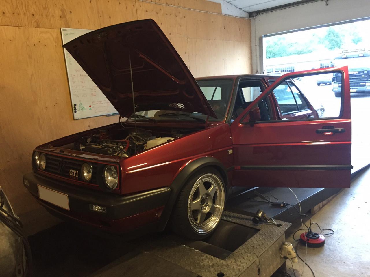

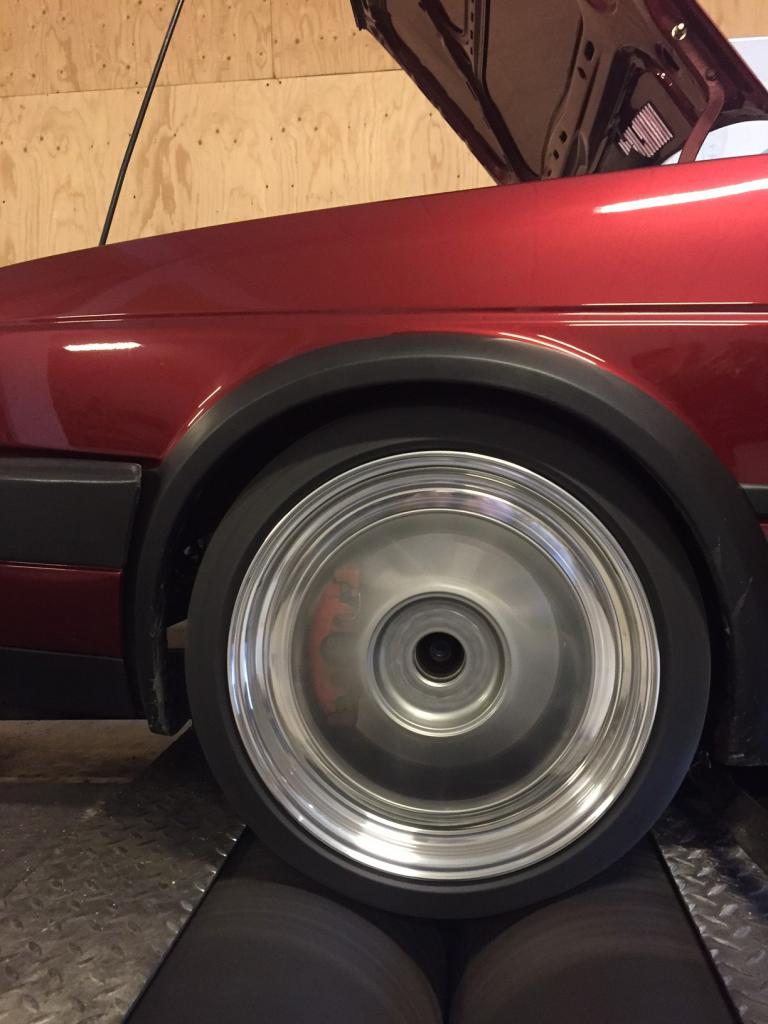

Og så til målingen. - Mit mål har hele tiden været imellem 300 og 350hk. Så vi begynder og nærme os, men stadigvæk et stykke fra. Jeg har sat motor projektet på pause til næste år. Som flere nok ved, koster det hurtigt penge og tid på feltet, og så kan jeg godt mærke at jeg har brug for en lille pause fra det.
274hk pr. ton er også en slags lille racerbil.

Det går da den rigtige vej :-)
Hvilken turbo er der monteret ?
Er det stadig ved 1.3bar ?
Hvem bruger du til at indkøre ? vedkommende burde da have opdaget at der ikke var mere benzin at give af i de gamle dyser

Turboen kunne godt ligne en garrett T3, hvis det er det, så er der nok ikke meget mere at hente i den.
Er det GTI eller G60 plast skærmforøger du har monteret ?
På OZ'erne er det et33 med 10mm spacere foran og 15mm bag. Men de ligger stadigvæk meget lang inde. Tror mange af billederne snyder. Har vedhæftet et billede hvor man rigtig kan se hvordan de sidder når bilen bliver sænket. Det er G60, men ja, vil da give sig ret i at der meget plads på en 16" med meget lidt dæk. Jeg er jo gået op i 205/40-17, og så begynder der at mangle plads, hvis den også skal sænkes en smule. :D
Det er en Garrett T3T4 med M27 Kompressorhus. Rated til 350hk ca.
Glemte at tilføje det oven over, men det er stadigvæk ved 1,3 Bar.
Vi er klar over at dysserne ikke bør ligge på 90% men ikke helt hvorfor at de gjorde. Der har været noget i vejen med dem. 470ml bør kunne levere 300+ ved det benzintryk.

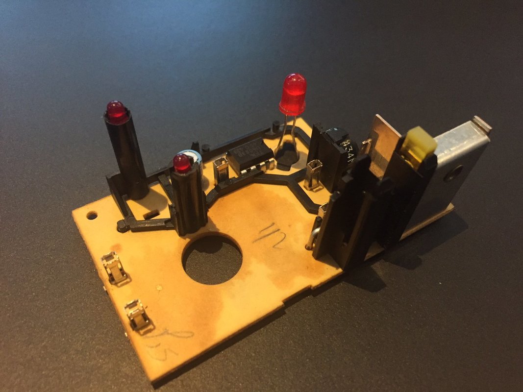

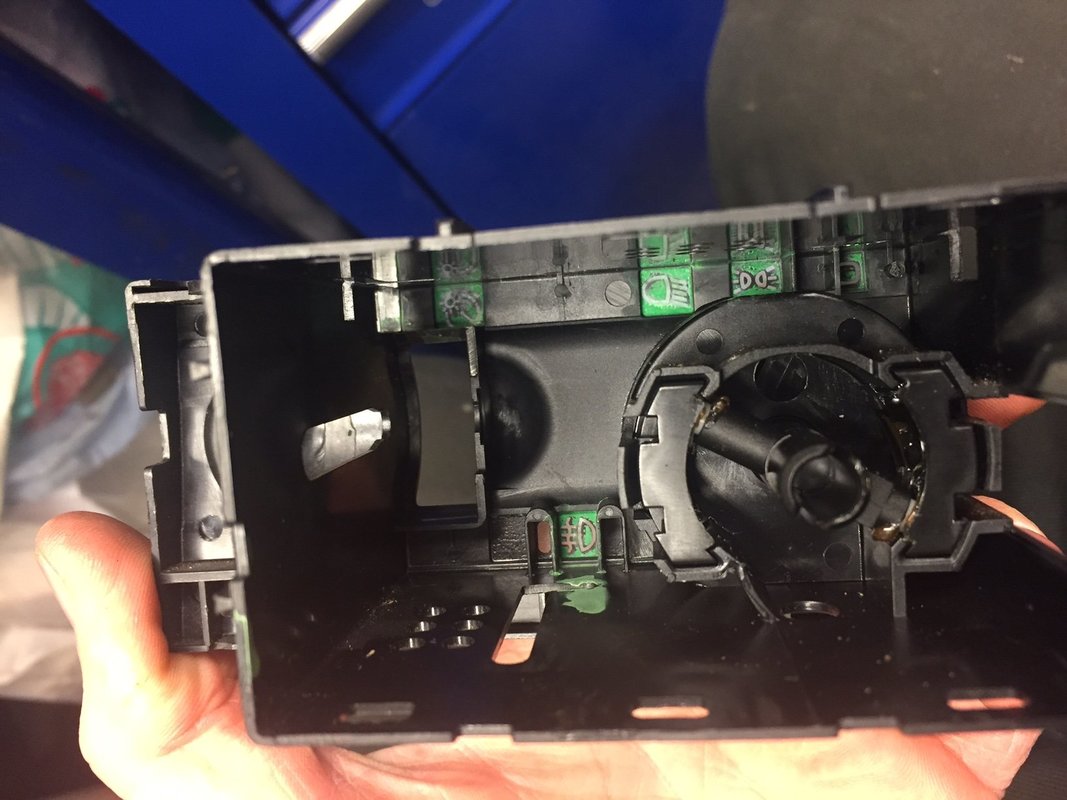

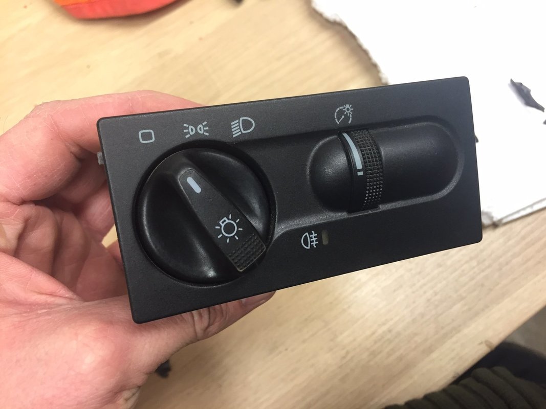

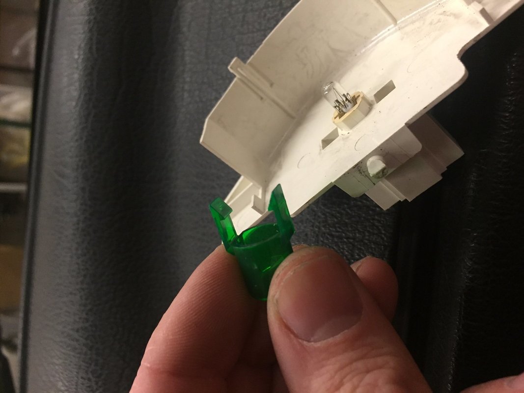

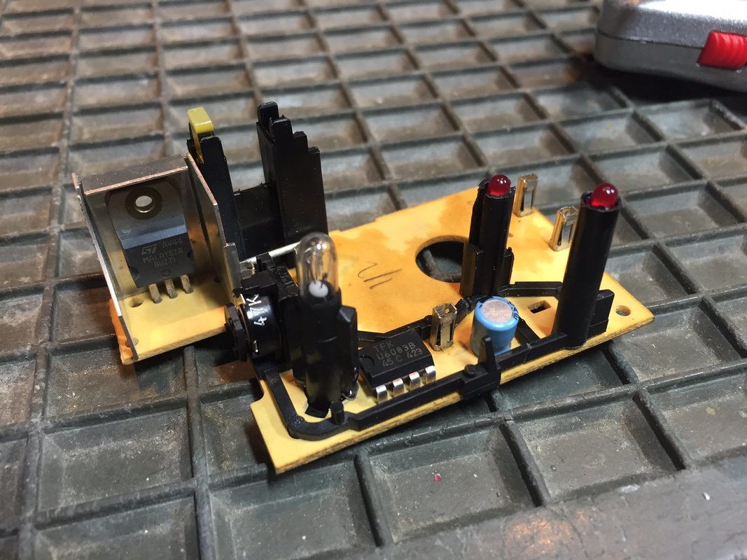

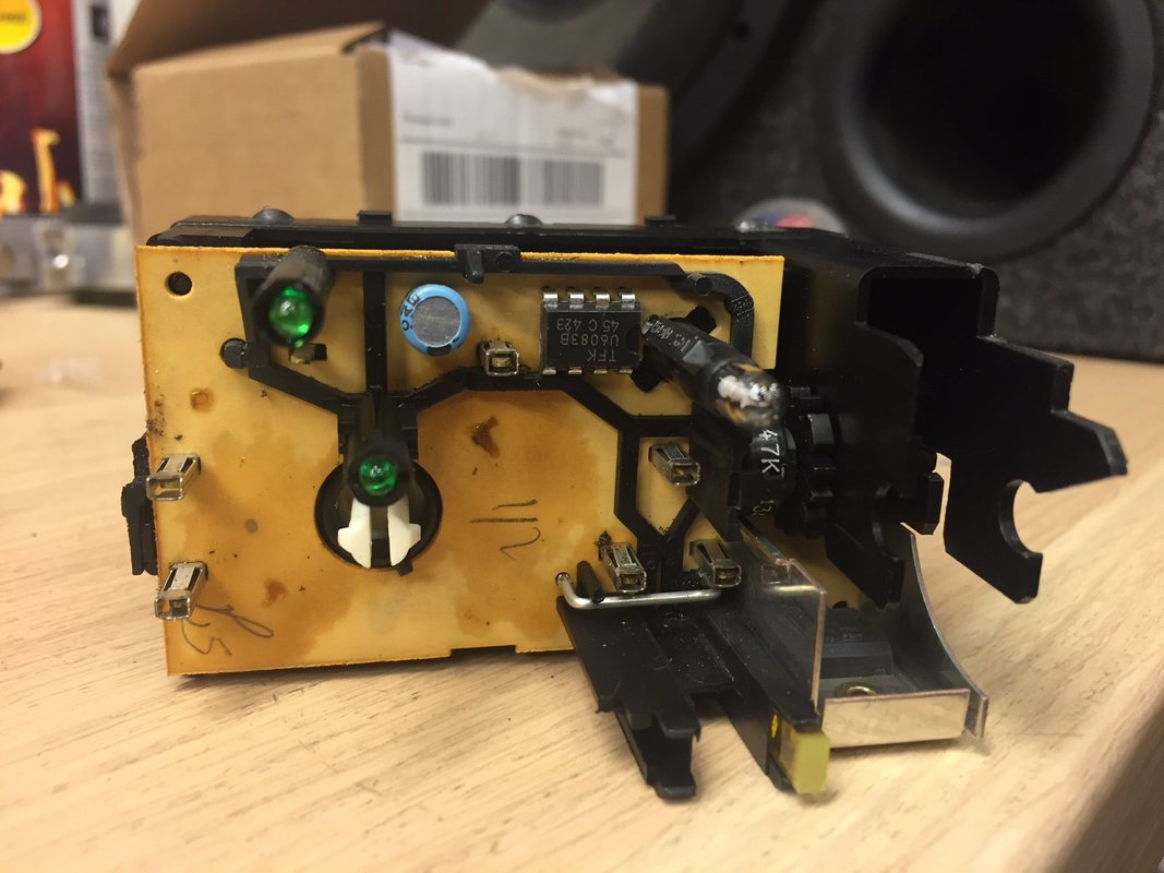

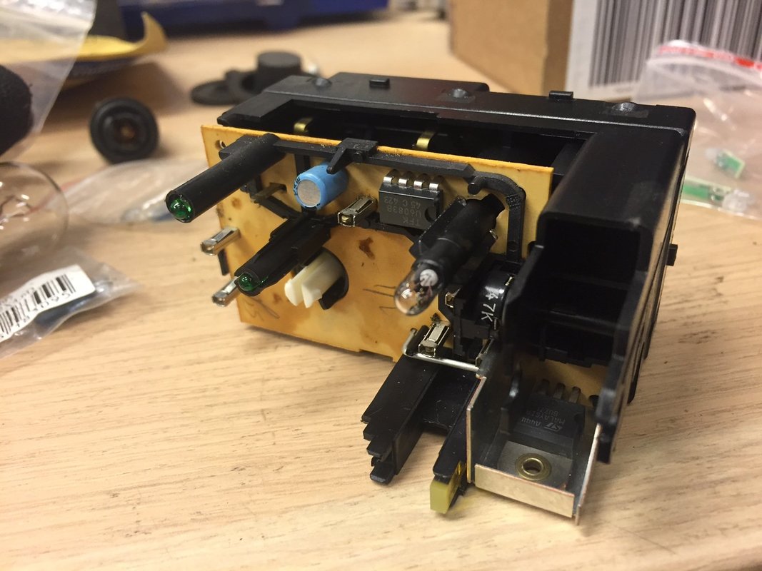

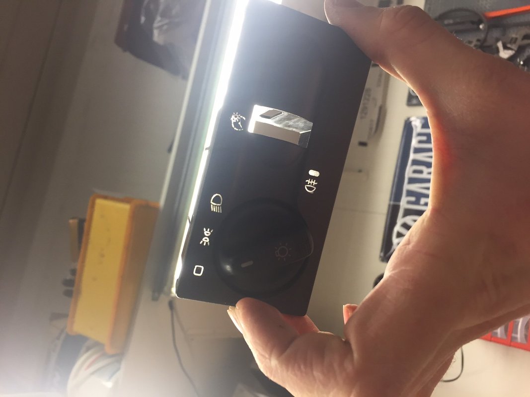

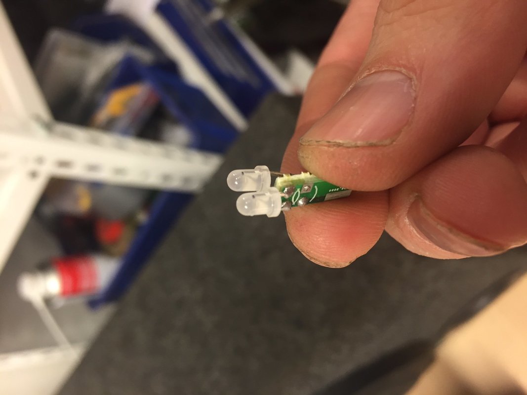

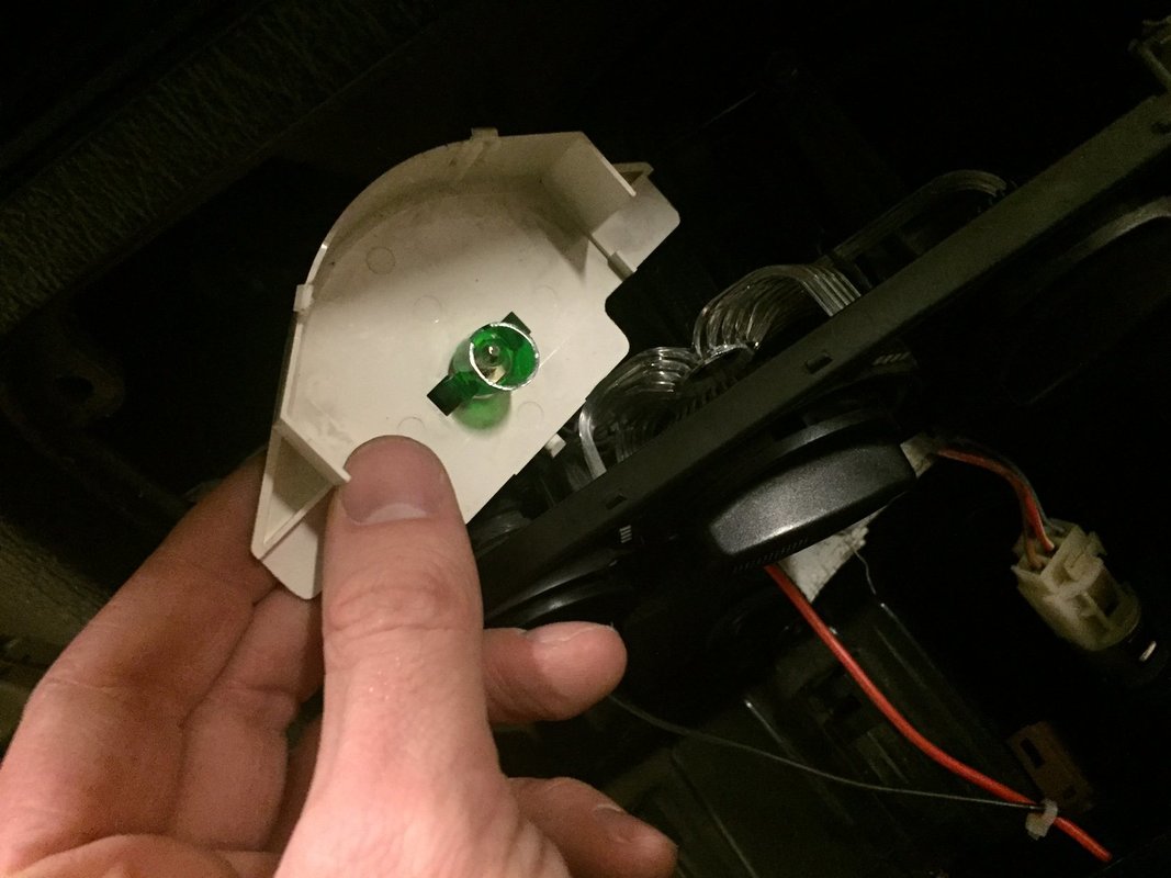

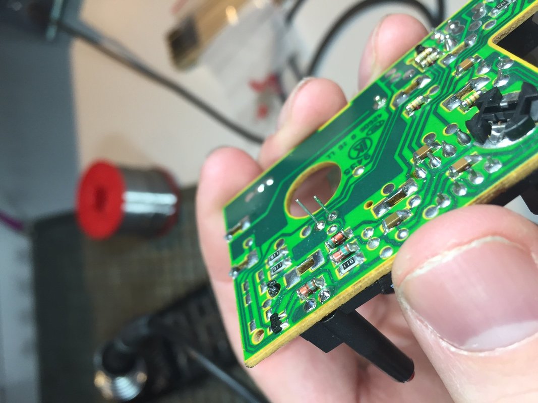

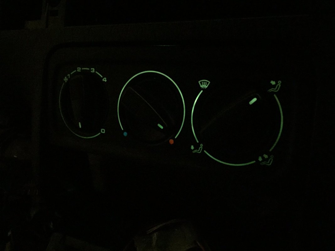

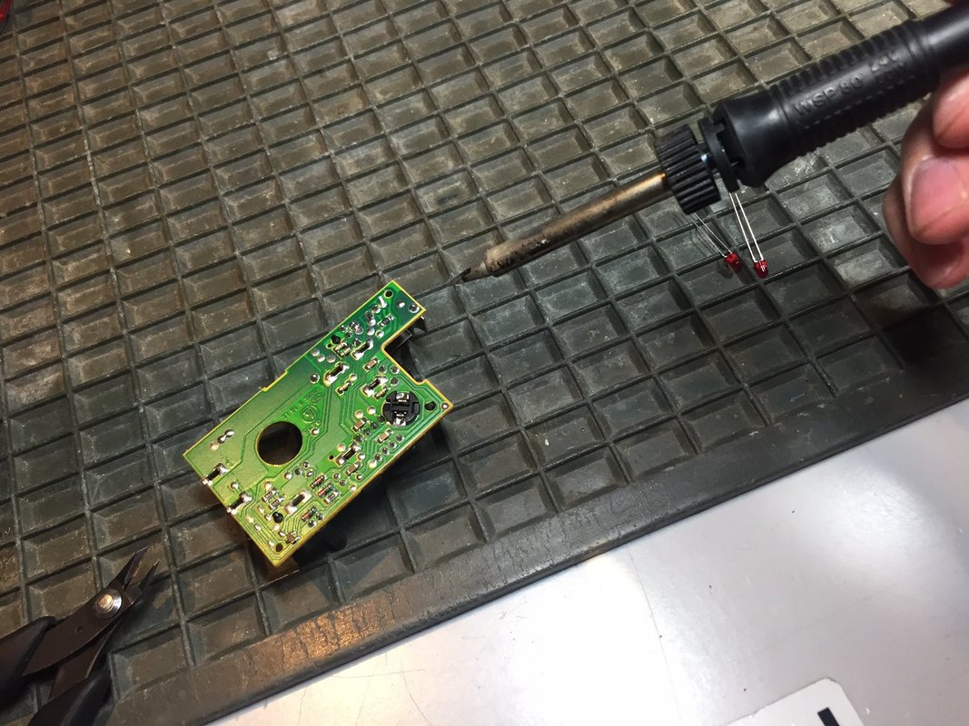

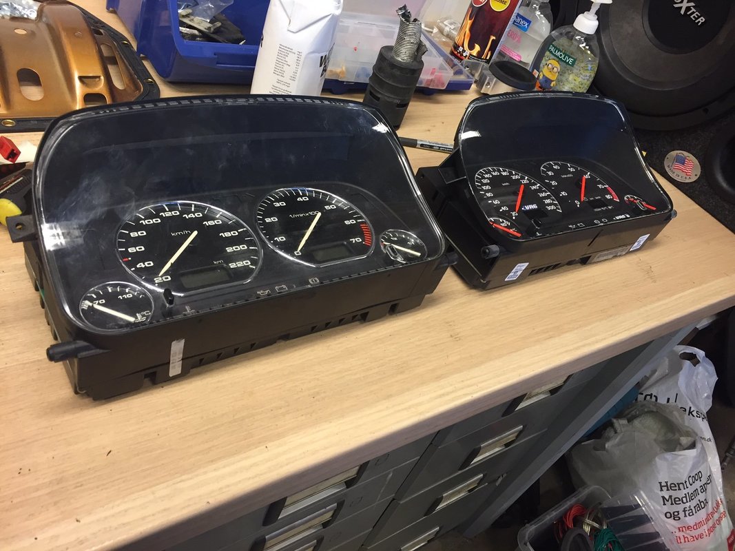

Vi starter med en meget lille og næsten ligegyldig update:

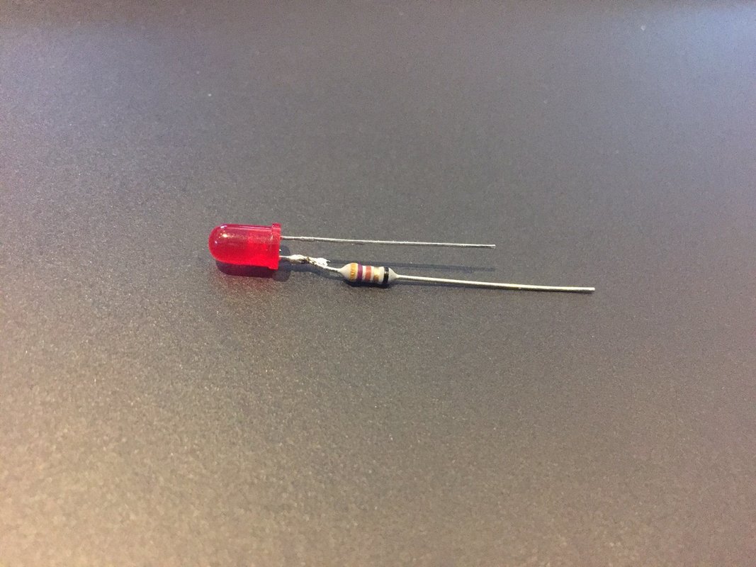

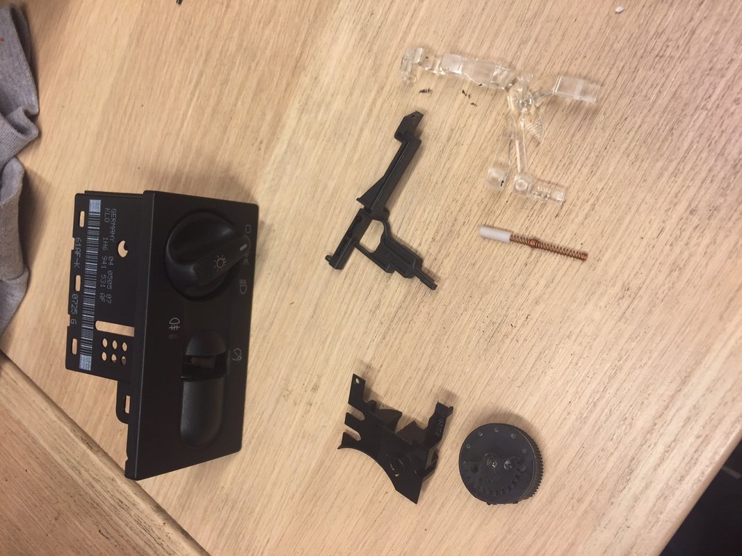

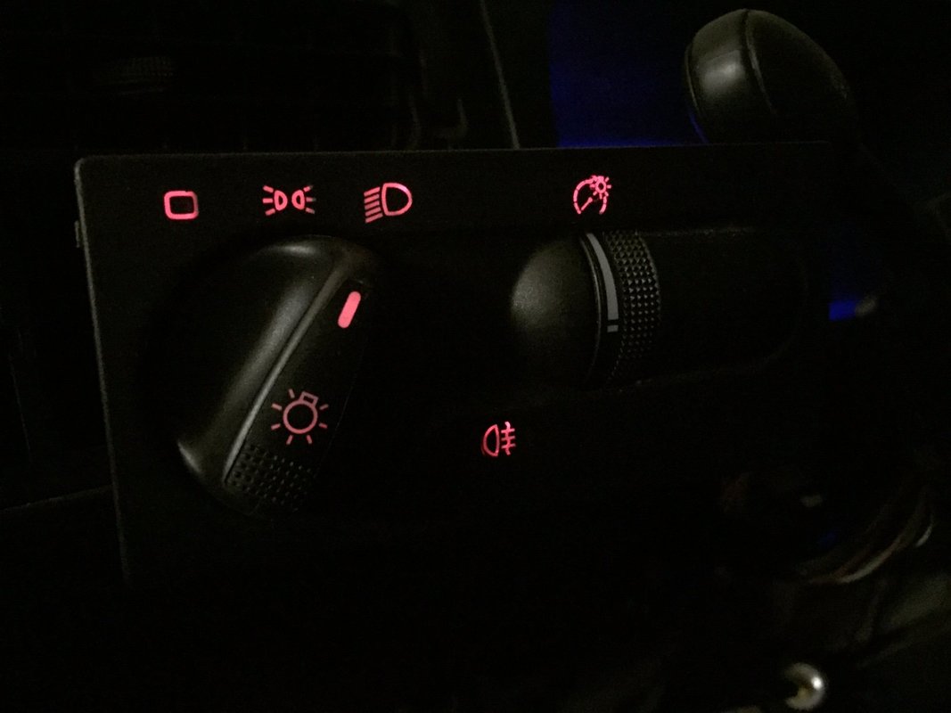

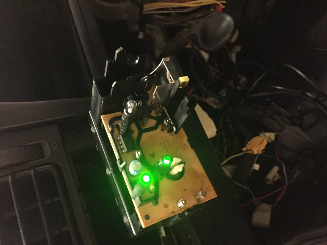

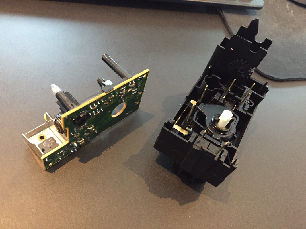

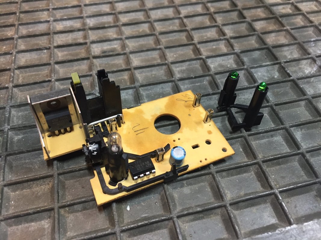

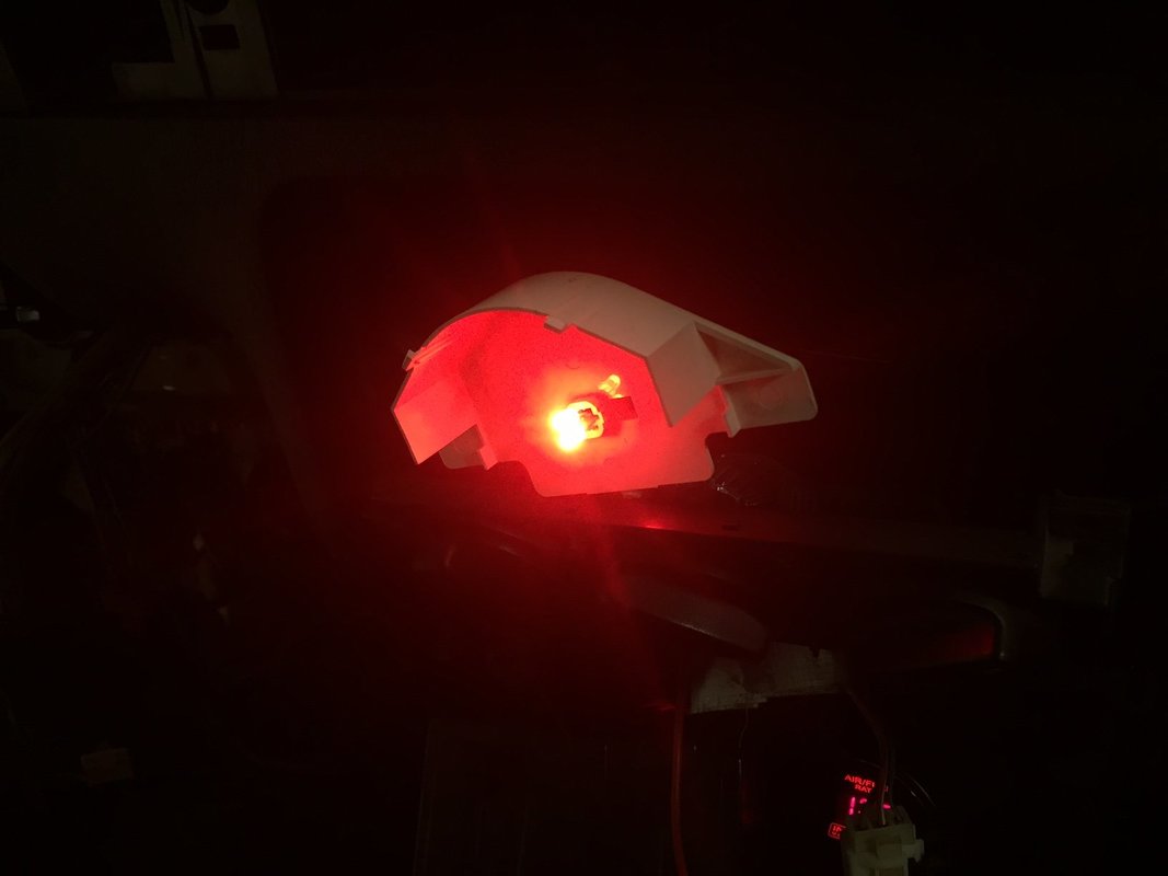

Det grønne lys i 90'er vw'erne har jeg aldrig brudt mig om. Så det stod til udskiftning. Valget faldt istedet på rød, fordi det er lækkert og roligt for øjnene at køre med. Varmereguleringen er blevet skiftet fra en normal glødepære 1,2w til printplade fatning med dioder. Lysreguleringen er der blevet loddet 3 røde dioder på, og de grøn-malet mærker er blevet fjernet med acetone så den rigtige farve kan komme igenne. Det er nu meget hyggeligt at sidde og nulre med sådan noget her.
Senest rettet af Jimmi K 14. mar 2018, 15:45, rettet i alt 2 gange.

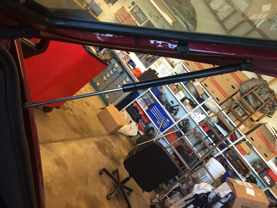

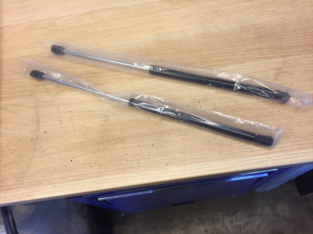

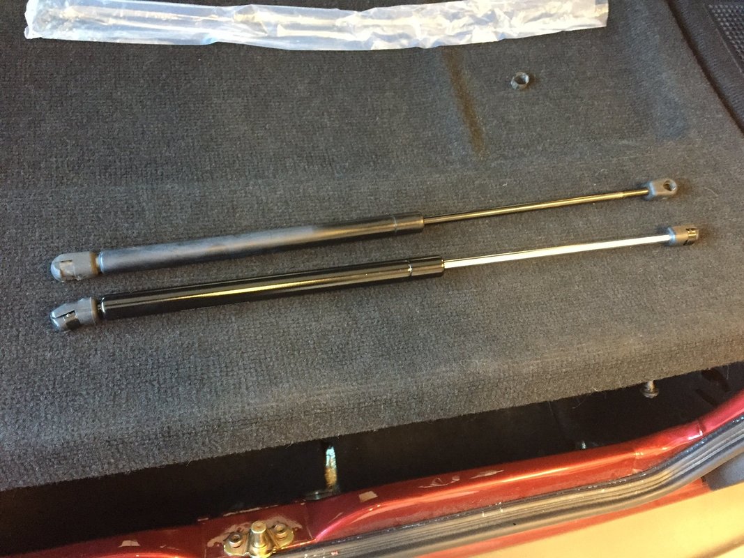

Lidt småtteri,
Fik købt mig et sæt nye dæmpere til bagklappen da de gamle var blevet trætte. - Alt på bilen er bestemt ikke blevet skiftet ud til nyt endnu. Det kunne have være dejligt at have skifte alt til nyt i første omgang men det har der simpelthen ikke været finanser til. Det kommer stille og roligt.

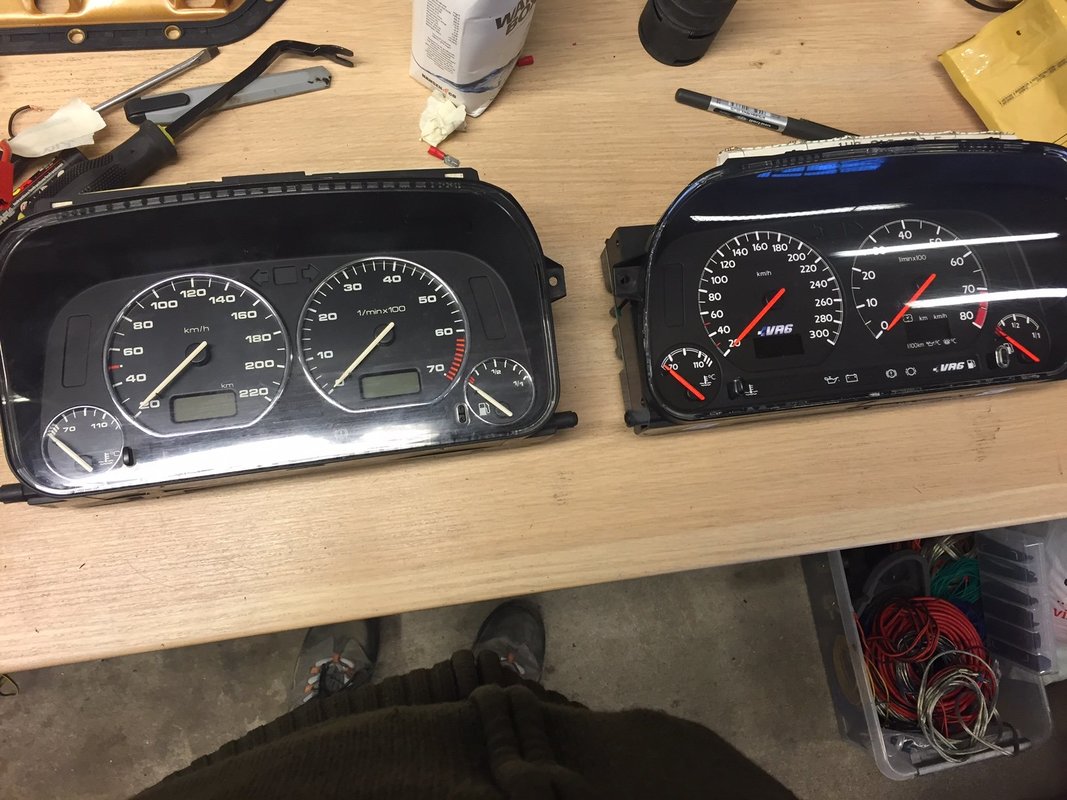

Udover det har jeg fået købt mig et nyt tachometer. I motorstyringen er begrænsningen sat til 7200omdr, og 6 gearet kan godt løbe en anelse hurtigere end 220km/t ;) (Den skarpe vil bemærke at det er et VR6 tachometer, som registere andre pulser fra krumtappen til omdr. Det er ændret i motorstyringen)
og så har jeg fået lavet mig en lækker lækker pude der skal pynte på bagsædet. :D

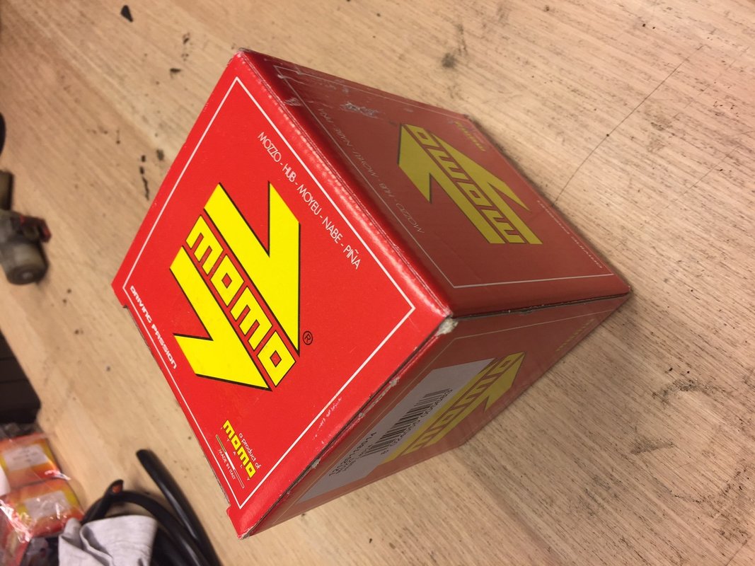

Imorgen torsdag fylder jeg 31, så jeg har flottet mig og købt en lille gave til mig selv.
Der er gået måneder med overvejelser for hvilke rat der skulle i i bilen. Det kunne have blevet et orignalt vw rat, men jeg har haft udfordringer med, at der har været for lang til rattet. Jeg er lang, så sædet er helt tilbage, og setuppet med G3 bord er en anelse anderledes end det vi normalt kender fra golf2. - Det skulle der findes en løsning på. Med nøje overvejelse blev det altså et Sparco R323 330mm betrukket i alcantara. Jeg skal også have købt mig en kort forlængelse, så det kommer tættere på. Jeg er så glad for valget. Syntes det passer godt til bilen og golf3 bordet. :)
Jimmi K

JerrilD
Indlæg: 2192
Tilmeldt: 24. mar 2009, 20:28
Has thanked: 22 times
Been thanked: 74 times
Re: Golf II 16vT Opdatering 28/3-18 Der er "styr" på det
Indlæg af JerrilD » 28. mar 2018, 10:30
lækkert rat !! :D
